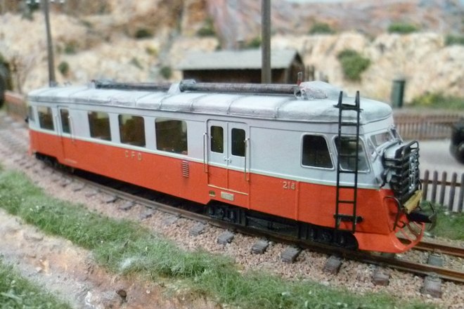

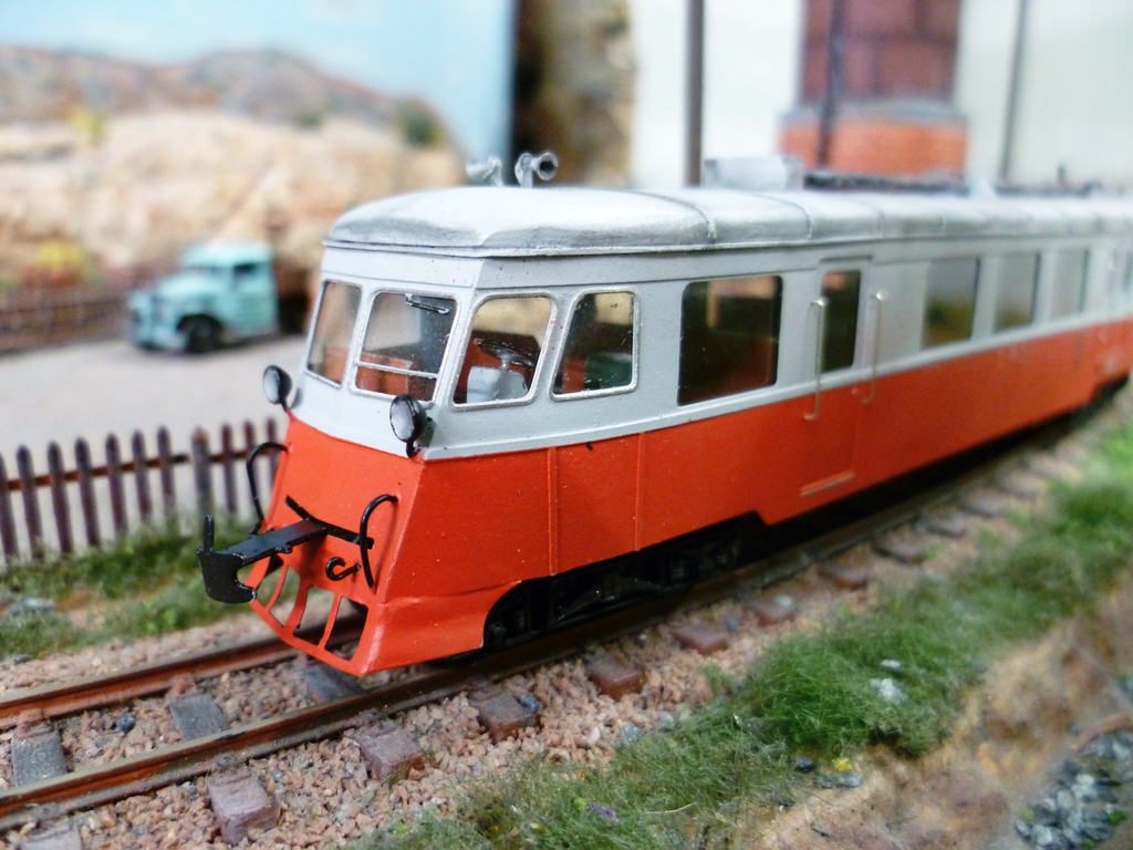

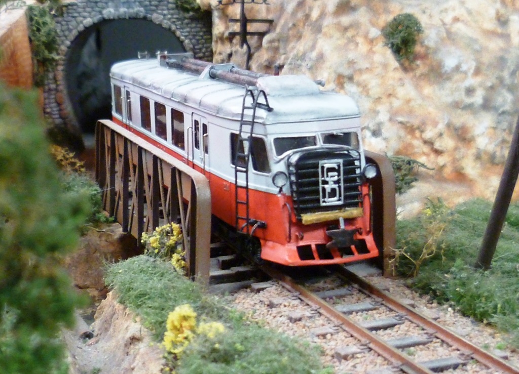

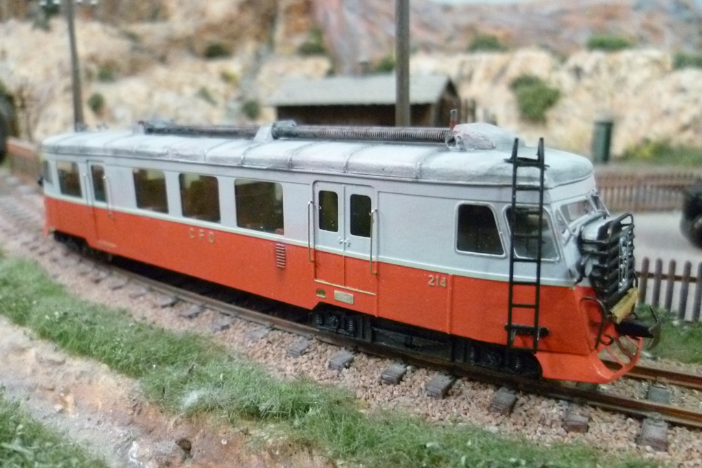

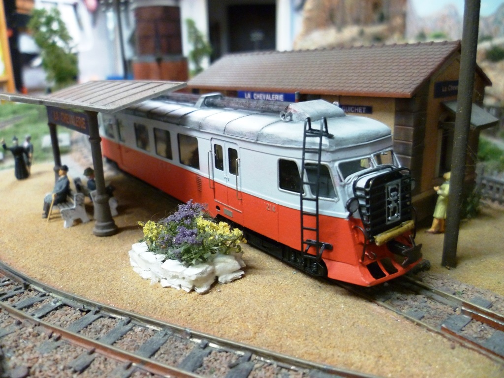

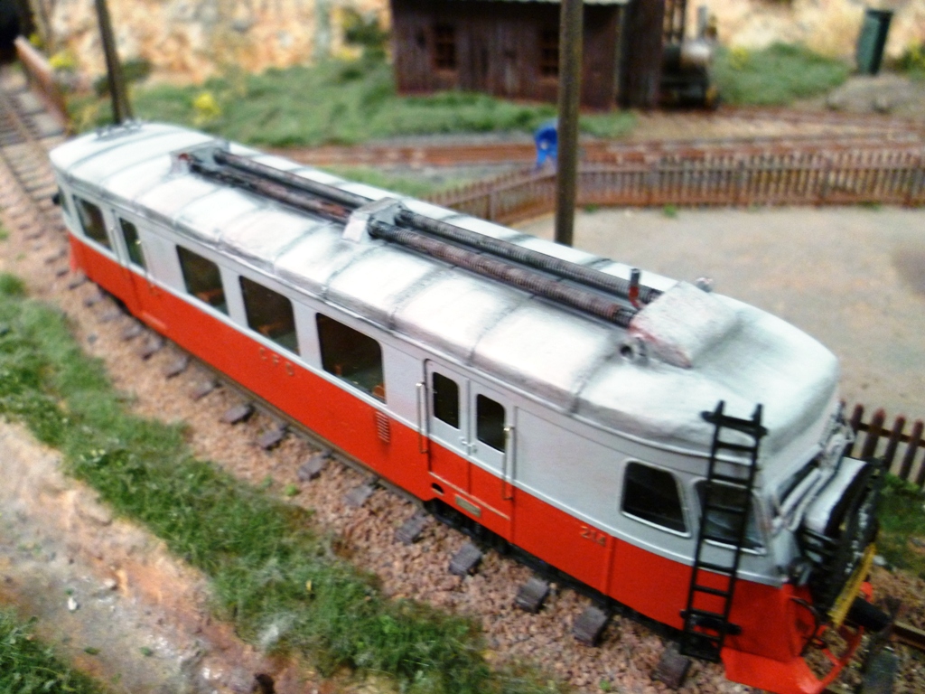

En fait j'ai pas mal galéré pour les finitions affinage de l'échelle soudure d'embout plus conforme soudure des encadrement de fenêtres du poste de conduite légèrement
ouvertes H4 et pour finir après peinture décapage de toutes les parties alu (un avantage du maillechort sur le laiton )encadrement des baies avant et arrière ,marchepied
plaque constructeur chiffres et logo,un grand moment de solitude D9
Pour la peinture utilisation Interfer acryliques et passage de plusieurs couches de vernis (satiné 4 part pour une) de mat.La patine se cantonne au toit pré-ombrage des joints de
toiture suivi d'un lavis d’oxyde noir.Idem pour les ailettes du radiateur éclaircies après séchage a l'aide d'un coton tige plus une petite trainé noire au niveau du bouchon a gasoil
et de la persienne sur le coté.
Le cache radiateur a son logo peint en argent a l'aéro (la teinte étant beaucoup plus soutenu dans ce cas) je l'ai encadré en argent (bonjour les caches H4 ) pour le faire ressortir
j'ai ajouter un cache radiateur enroulé en bas de celui-ci les hivers sont rudes dans le coin C7
Place aux photos #B6

Il est certain qu'il a un look d'enfer! E2
Les interrogations initiales sur le fait de savoir si les faces avant sont trop larges ou non disparaissent, parce que l'engin fait vrai! Et c'est ça qui est important #B6 .

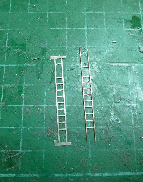

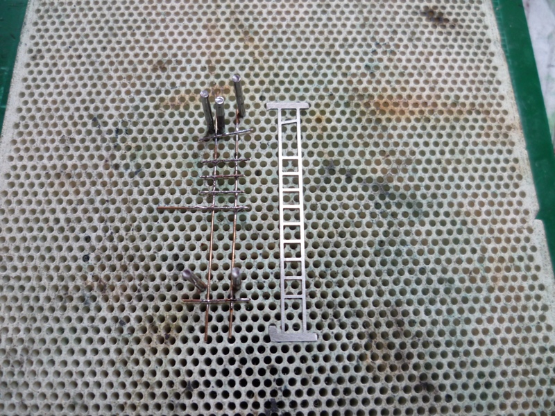

Il est tout de même plus beau que celui d'origine en résine :B3 Joli JP #B6 Pour l'échelle, je m'en étais fait une soudée en fil laiton de 0,5mm (même 2 avec celle de l'A150D2)… C'est plus que largement à ta portée C7 :B3 #B5
Messages: 23889
Re: A150D Vs A150D Le combat des chefs ! [ Hom ]
Messagepar Beyer-Garrat » 06 05 2014 à 19:15
Que crois tu que j'ai fait pour le mien ? :rod_siflet
