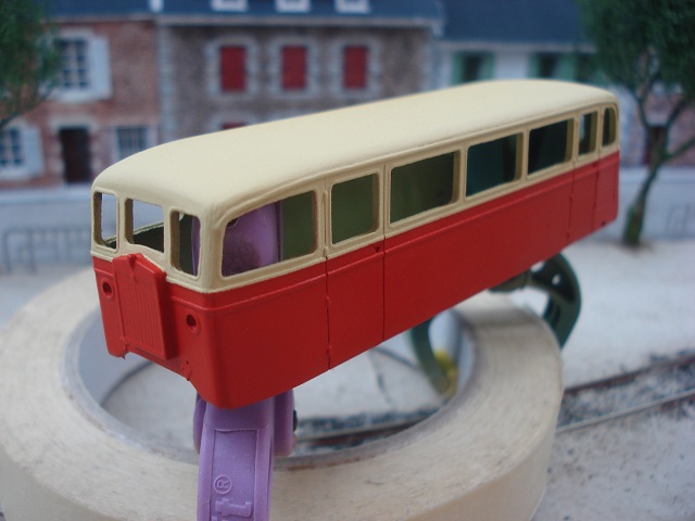

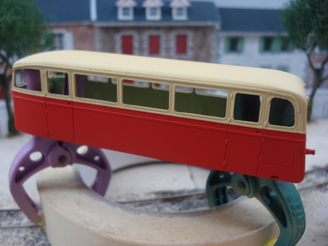

Messagepar La Mouette » 09 12 2013 à 17:34
Application du rouge autorail (Interfer Acryl H2O) :
