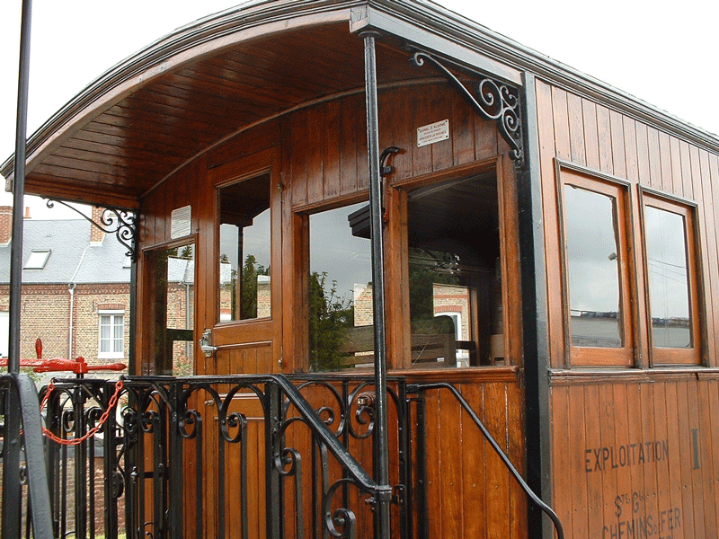

1ère et 2ème classe devaient être chauffées par bouillotes. Le poele reservé au troisième classe. #B5
Re: PME a testé : Les Voitures Bretonnes Train d'Antans en Hom
Messagepar Storm » 14 05 2009 à 19:00
Je dirais comme la Pouette si on se fie à l'aménagement de l'ABCDf :maitre:
Messagepar trenbirinik » 14 05 2009 à 19:43
bernardhenri a écrit:
Storm a écrit: Tu as reçu l'apprêt? Ca va?
Non, pas encore...
Ce soir, collage des vitres et encadrements..., montage de la caisse (Il n'y avait pas de poêle dans ce type de voiture?)
Ca dépend à quelle époque tu la situes. Au début comme décrit précédemment, mais vers 1930, je n'ai pas la date exacte, lors de leur modernisation, elles ont reçu le chauffage par la vapeur de la locomotive, circulant dans un thermosiphon, chauffage que les BdM avaient dès leur création.

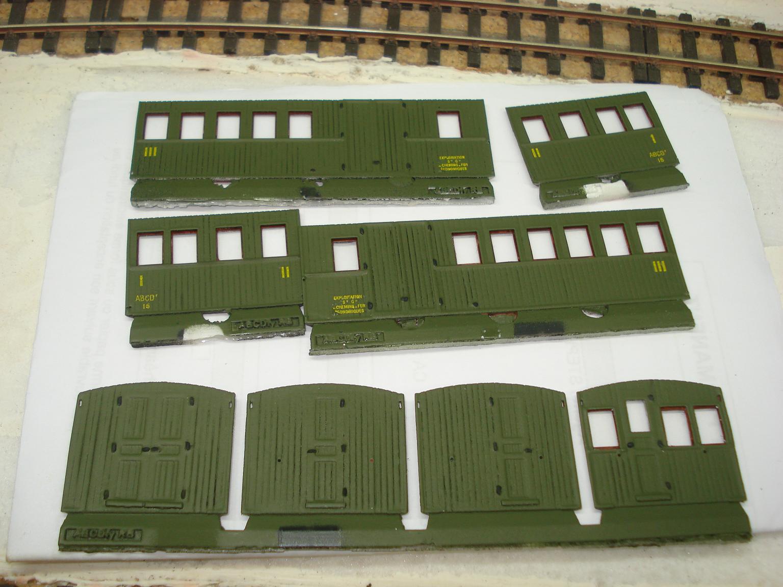

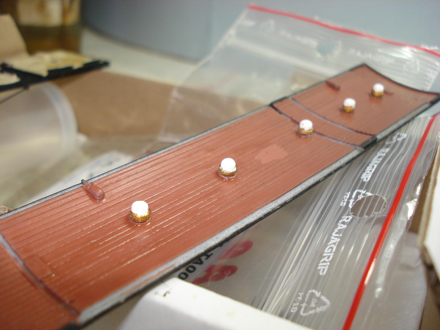

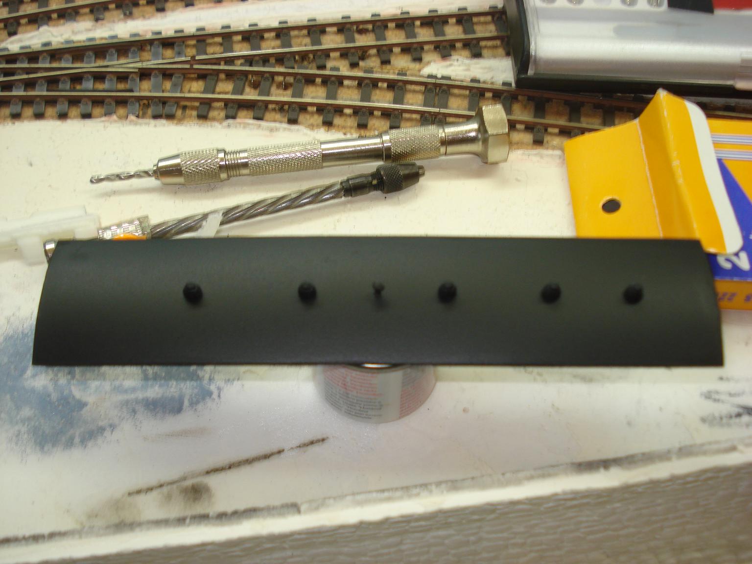

Messagepar La Mouette » 14 05 2009 à 20:12
Etat de la mienne :
Les flancs terminés, vitrages y-compris,
Le toît, exterieur avec une couche de vernis mat pour uniformiser les teintes,
Et interieur,

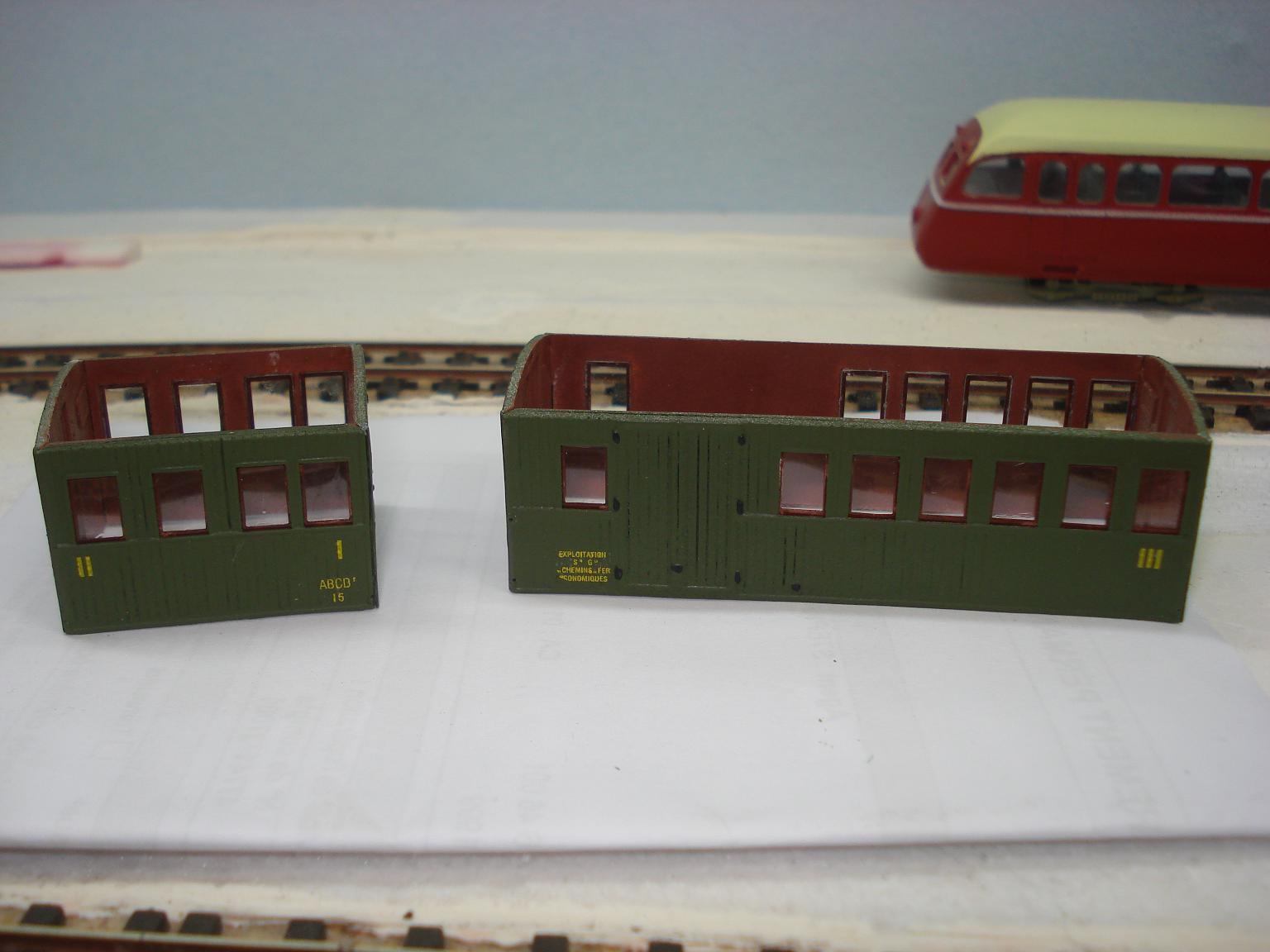

Messagepar La Mouette » 14 05 2009 à 23:12
Les caissons terminés.
J'ai eu un peu de mal avec le dossier a fenetre du caisson de premiere/seconde classe. Les vitrages empechent l'ajustement parfait. Je les ai rogné d'un bon 1/2mm et ce n'est pas encore nickel. Bon avec une retouche de peinture ça se voit presque pas à l'oeil nu. #B6
C'est quand même une sacré belle bagnole, la plus belle des 4 bretonnes je trouve. :rod_coeur
Messagepar 3DMetrique » 14 05 2009 à 23:34
Je viens de m'apercevoir que je n'ai pas précisé dans la notice que les fenêtres d'extrèmité n'ont pas de cadre, elles ne s'ouvrent pas, d'où sans doute la difficulté d'ajustage, le nombre de cadres est calculé pour la Cf (28 fenêtres) :oups2:
