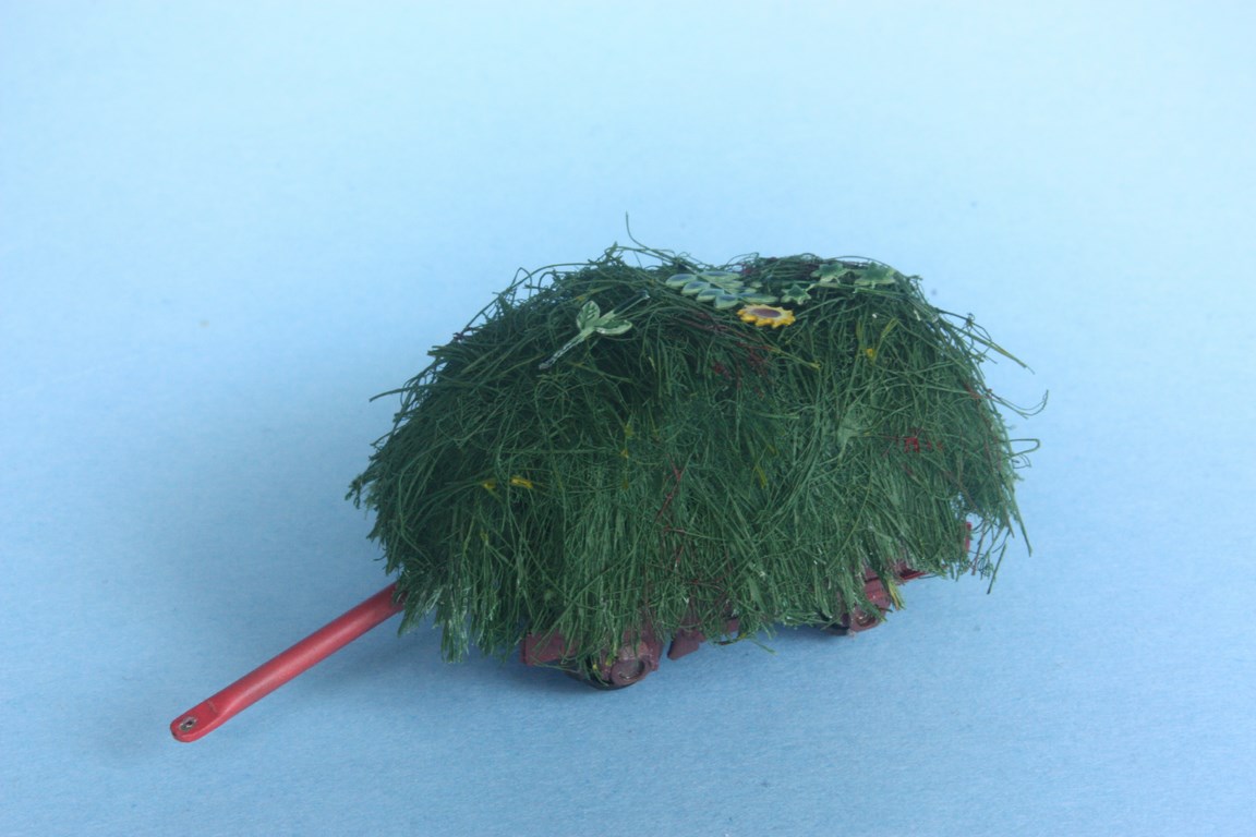

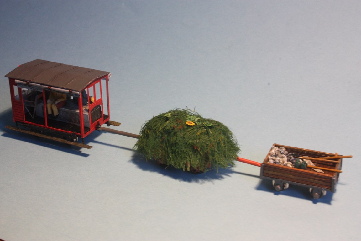

Après peinture du foam en jaune, suivi d'une légère passe de vert ,pour se fondre dans le décor, le jeu consiste à coller des fibres de filasse à la colle blanche d'abord en long sur les extrémités
ensuite en travers sur les cotés en veillant a ne pas les écraser.Plusieurs couches sont nécessaire, les fibres sont ensuite mis en forme notamment dans les angles et coupées n évitant en
évitant la coupe au carré avant mise en peinture. :maitre:

La filasse est pas mal pour cet emploi!
J'ai hâte de voir ton chargement JP!

Je ne suis pas mécontent du résultat #B6

C'est vrai que ça rend bien #B6 :rod_siflet :rod_mdr2 :rod_mdr2 :rod_mdr2 :prrrt:

Le point le plus délicat étant la peinture obligatoirement réaliser a l'aéro (tout autre moyen empâterait les fibres de la filasse)
J'ai d'abord réaliser une teinte verte légèrement plus clair que la teinte CFD ,qui a progressivement été éclairci en passe successive au vert très clair presque jaune sur les bouts
l'herbe coupée jaunissant très vite.Quelques points de rouge et de jaune vif figurant quelques graminées présente dans le chargement.Quelques gouttes d'encre" havane" diluées déposées en surface
donne plus de profondeur à l'ensemble. :maitre:
Assez de baratin, place aux photos : #B6

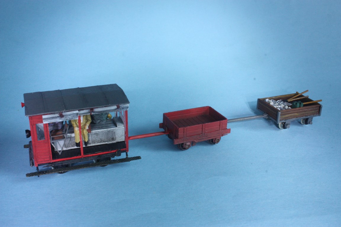

J'ai profité du fait que le lorry MJM possède un attelage a chaque extrémité pour y atteler mon lorry perso :B3
Convoi bien sympa

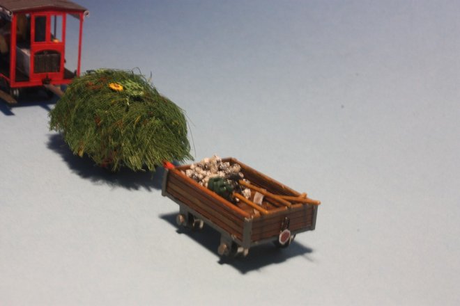

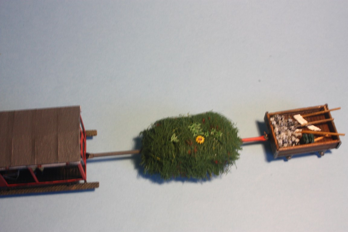

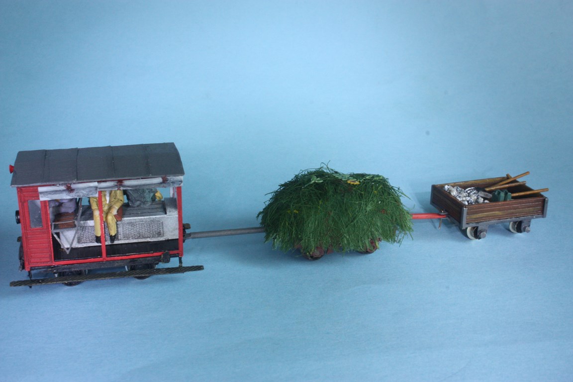

Quelques vues de l"ensemble

Des scènes comme j'aime!
Bien vu Tonton!
