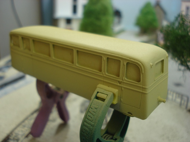

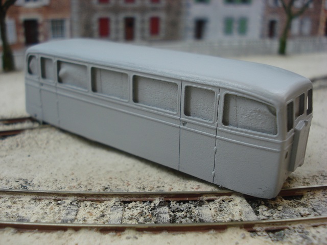

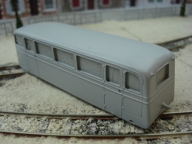

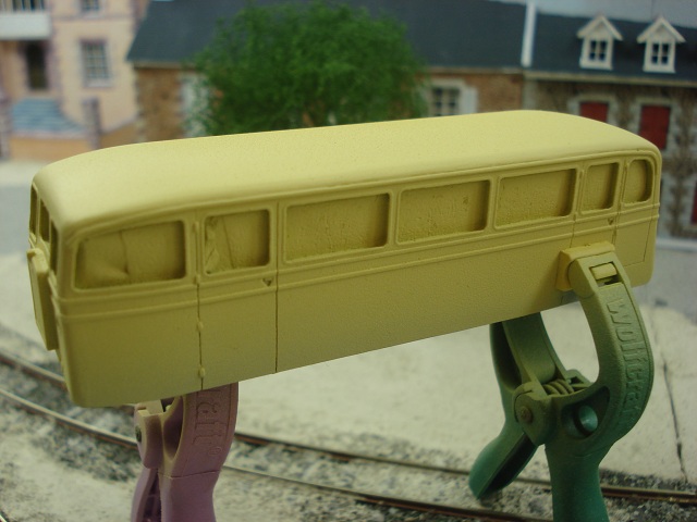

Voici en j'en suis, il rest encore un tout petit peu de masticage à faire à l'arrière droit mais c'est desormais quasiment nickel :

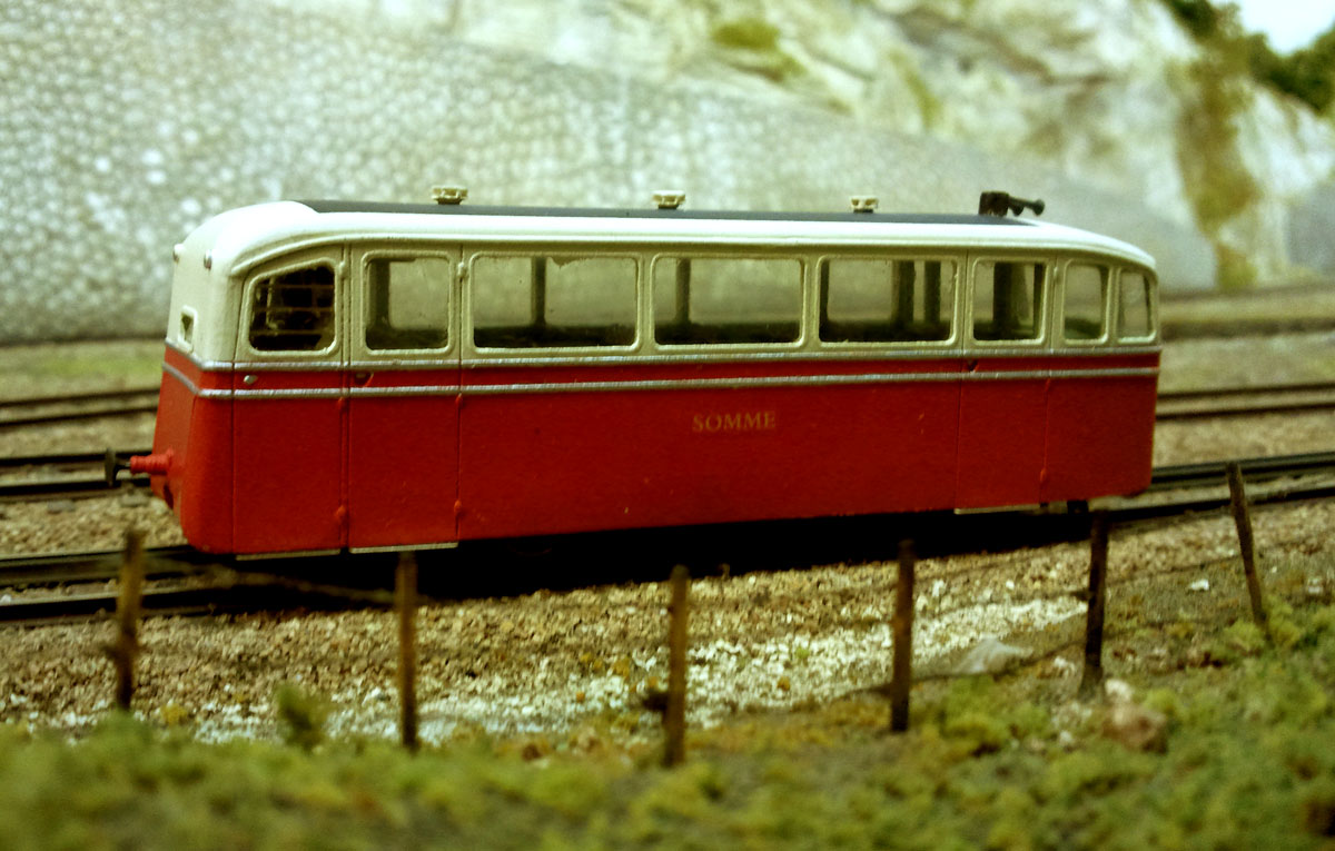

Dedion Om réalisé par Franck Tavernier

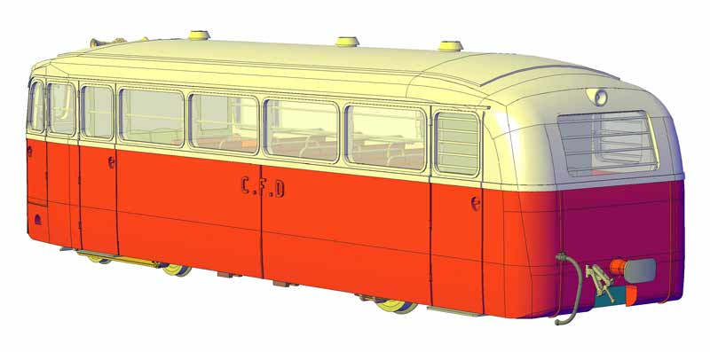

Bien le 3D du ND #B6 mais d'après ce que je vois sur les vues présentes sur la notice du NJ, la surépaisseur ne semble pas avoir été modélisée.
