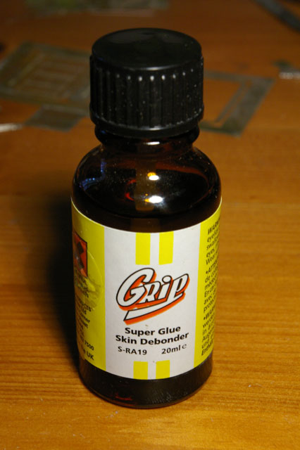

Messagepar 3DMetrique » 14 05 2009 à 09:28
J'ai ce qu'il te faut :

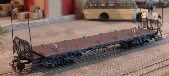

Messagepar bernardhenri » 14 05 2009 à 14:06
Voilà les photos de l'ABf!
Quelques commentaires!
Il a fallu que je diminue la largeur du longeron trait pour passer les trains de roues en 9mm.
Je n'ai pas eu de difficultés pour les balustrades, mais plus pour régler les marche-pieds. Pour les prochaines, je m'y prendrai autrement: Après pliage de la traverse et des supports de marche-pieds, je mettrai en position cette pièce sur le châssis, puis mettrai en place les marches (quoi que je le ferai après montage des bogies pour qu'ils ne s'engagent pas), ensuite le platelage de la plateforme et en dernier les balustrades avec les tirants de toiture.
(Après toutes les manipulations concernant les plateformes, j'espère que je n'ai pas "bananer" le châssis! je verrai lors de la pose de la caisse)

Messagepar Storm » 14 05 2009 à 14:35
Bon, bé j'attendrai d'être à la maison pour voir les images... :cry:
Sinon, pour les plateformes, je plie, je colle le plancher (en deux pièces) sur le chassis, puis je colle la traverse et je viens donner un petit coup de soudure entre le support de marche et le plancher. Puis je soude les rembardes et je me sers des barres pour mettre les marches en position (enfin surtout celle du bas, celle du haut est guidée et ne pose pas de soucis). pour finir, je mets la caisse et la toiture en place "à blanc" et je soude les barres en les mettant en butée dans la toiture. :maitre:

Messagepar bernardhenri » 14 05 2009 à 17:51
OK; Ma réflexion est proche de ton protocole. :699

Messagepar Storm » 14 05 2009 à 18:23
Maintenant que je vois les photos, je dirais que ça ressemble plus à un HMy qu'à une ABf C7 :rod_mdr2 Joli montage M'sieur :maitre: Tu as reçu l'apprêt? Ca va?
