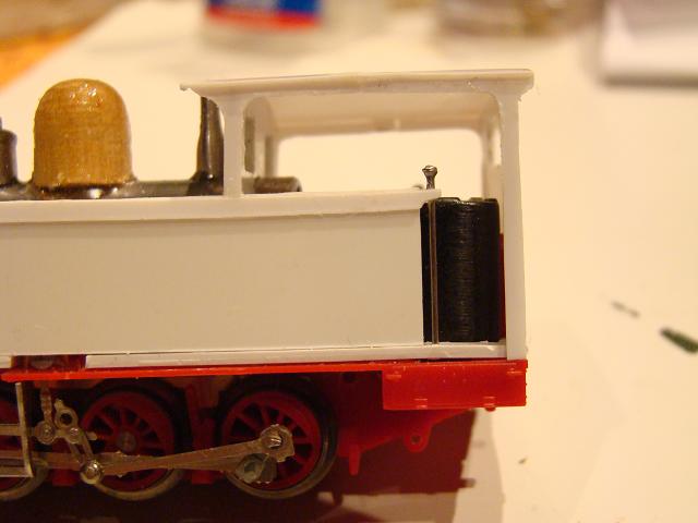

Ca avance. La fine bande en tôle qui fait le tour des caisses à eau au dessus est collée. Une des traverses est terminée mais pas encore montée.
Il me restera à fixer les mains montoirs, les petites marches, les tampons avec les boisseaux, la deuxième traverse, les feux et les 4 conduites. Ensuite, rebouchage des trous et application de l'apprêt, puis peinture définitive et fixation des vitrages. Et je terminerai par le montage du décodeur, la fixation de la caisse et enfin l'immatriculation.

Messagepar Zébu » 18 09 2008 à 21:26
Petites photos des mains montoir :
En plus gros plan :
Messagepar Storm » 18 09 2008 à 21:46
Si je peux me permettre, habile ruminant, la bande collée en haut de la caisse est peut-être un peu épaisse #B9 Sinon top les main-montoires #B5
Messages: 23959
Messagepar Zébu » 18 09 2008 à 21:52
Mais tu as parfaitement raison, mon storminet !
J'ai eu peur de la faire trop fine et de ne pas savoir la mettre !
Messagepar Storm » 18 09 2008 à 22:31
Tu peux toujours poncer #B5 Pour ce genre de détail, du 0.2mm d'épaisseur est plus approprié je trouve et pas plus difficile à utiliser :D2

Messagepar arthur » 18 09 2008 à 22:42
Pour rappel l'astuce que j'emploie pour faire des filets très fins et qui pourrait convenir pour cette loco:surtout à cette échelle
Tout bêtement la feuille de papier blanche,découpée à la bonne mesure,peinte éventuellement et collée sur le modèle avec du vernis colle,très solide et fini impeccable(voir mon autorail en G:ce sacré De Dion)
A tout hasard????
Arthur H3
arthur
Messagepar Zébu » 18 09 2008 à 22:43
Grand merci, je n'y avais pas pensé.
J'essaie demain.
H3
Messagepar Storm » 18 09 2008 à 23:15
Pas bête Artur mais problème de rigidité du coté de la main-montoire. Ton truc marche s'il y a un support #B5
