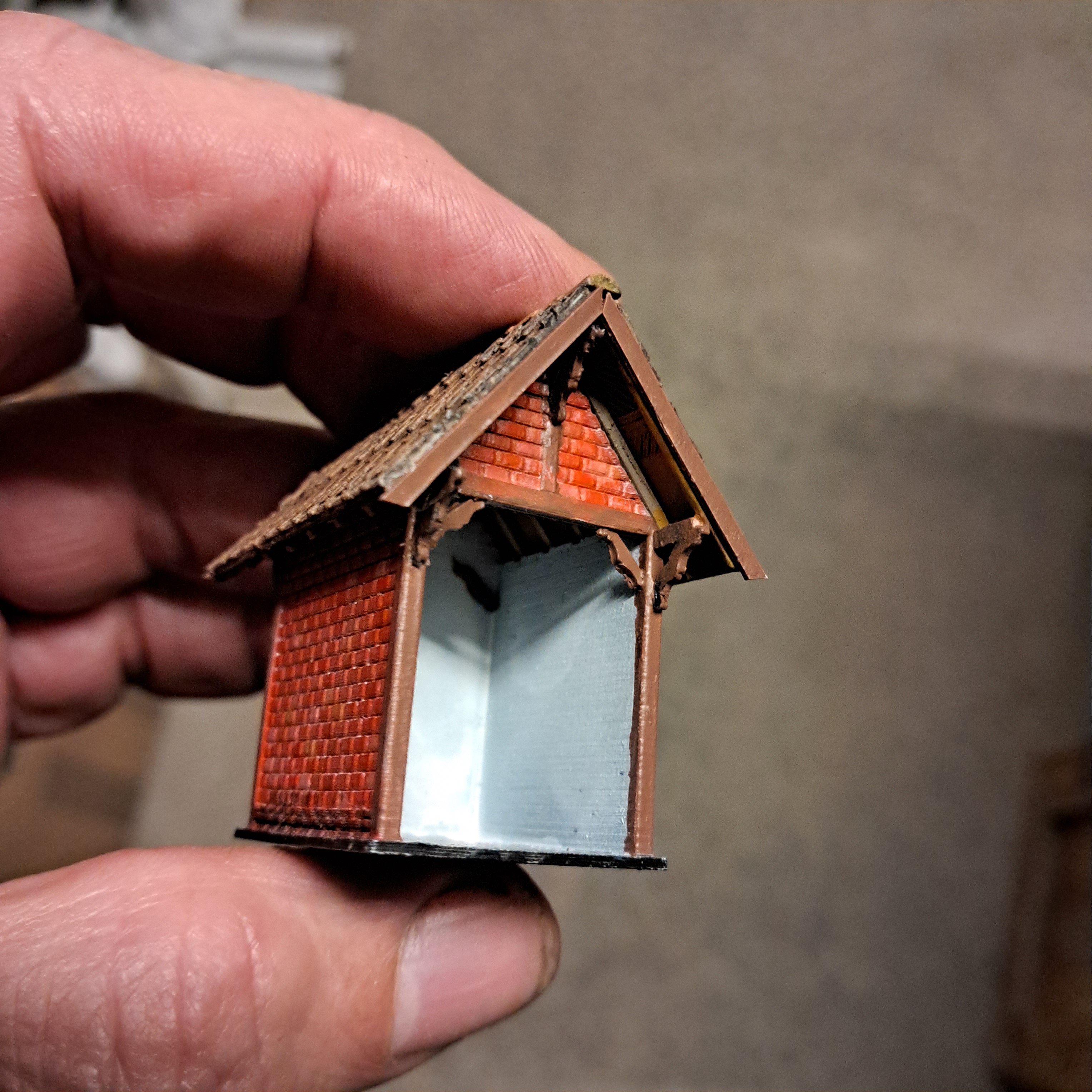

C'est effectivement une solution mais attention aux coulures et points de supports. Il existe aussi des solvants a base de trichlo qui appliqués au pinceau lisse
après réaction chimique le PLA (fil) au détriment des détails hélas.
Il y a maintenant presque 3 ans nous avions a l'aide du slicer Cura lors du passage à la version 5.0 affinés les réglages d'une vieille Ender V3 qui avait déjà 3 ans
d'existence ce qui est énorme pour les geeks et obtenus de bon résultats avec une buse de 0.4 d'origine et du PLA Sunlu.
http://www.passion-metrique.net/forums/viewtopic.php?f=6&t=13356&p=493829&hilit=transformateur#p493829
Avec la halte de la Périsse entièrement en PLA

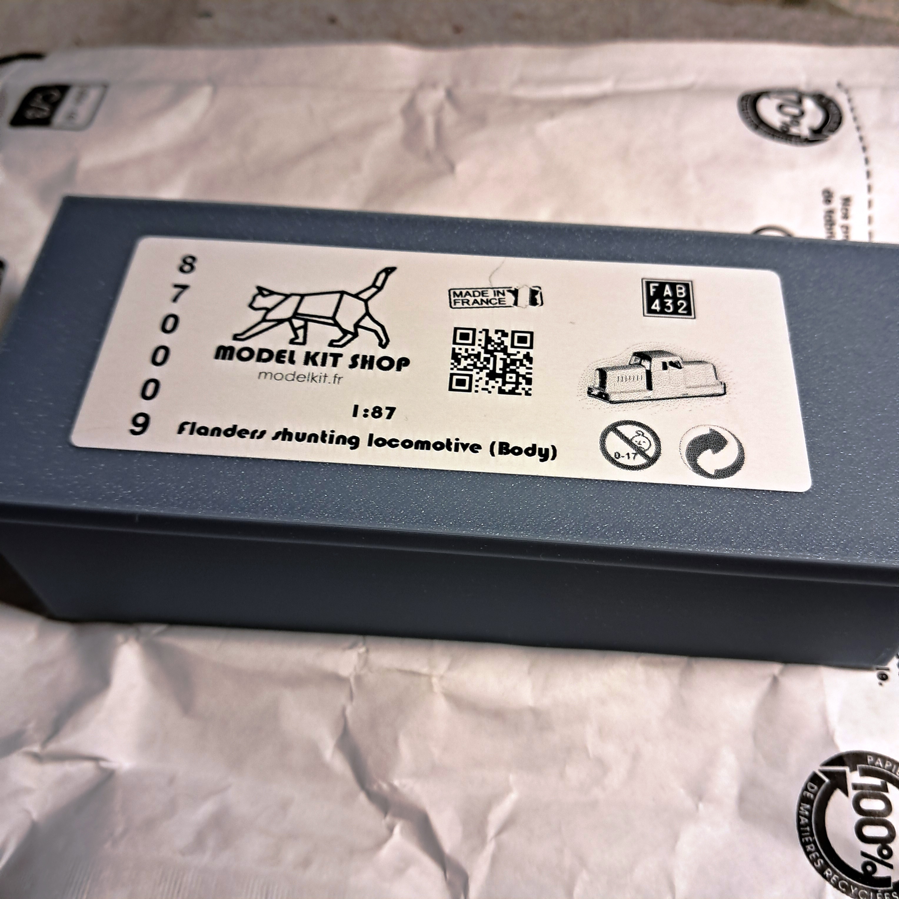

Avec les Bamboulab actuelles ou consœurs tout ceci s'est encore affiné. Au salon de bourges j'ai eu l'occasion de voir des bâches de véhicules WW1 au 1/87
extrêmements fines de quelques dixièmes d'épaisseur sans aucun fils visibles à l'instar de cette boite Modelkit du locotracteur de FAB432 .
