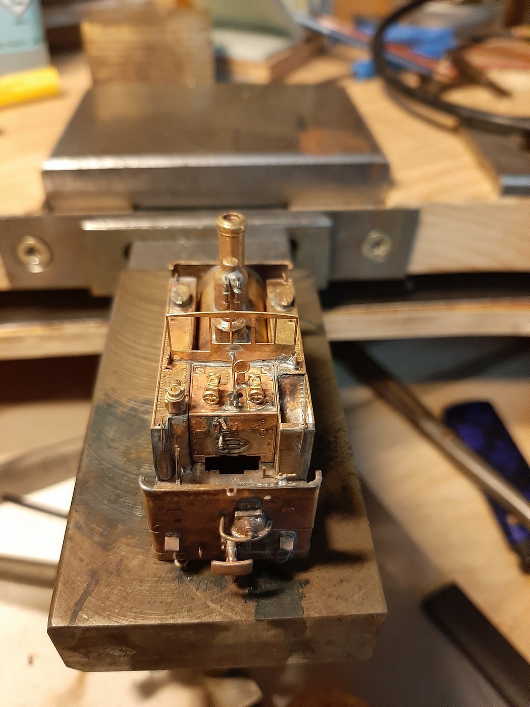

Messagepar SteamyStef » 17 11 2019 à 19:41
#B9 #B9 Ca se mange pas :H2
Le travail se poursuit:
Les bâches ne sont pas soudées, c'est juste pour voir l'allure
Ce n'est pas encore nettoyé, faut passer la brosse en laiton et tremper dans un petit bain d'acide citrique puis rincer.
La suite plus tard, j'ai reçu du matos pour la Mallet.
Stef
Steamy Stef

Messagepar SteamyStef » 25 11 2019 à 00:41
Merci :maitre:
Venant de toi, cela me touche.
Le travaille de la semaine, quelques assemblages de petites pièces, de plus grosses et de la découpe sous les jupes pour caser le décodeur et la motorisation.
Reste encore plein de petites choses à faire mais elle prend forme, ce kit reste très agréable au montage mais faut bien suivre la notice et bien regarder le dessin des pièces.
Sur le châssis, elle m'a l'air un peu haute sur pattes, vous trouvez pas ? Pourtant elle est bien en place, à mon avis il doit y avoir des flasques sous les jupes, comme sur les vicinales.
Pour ceux que cela intéresse, elle est entièrement soudée à l'argent et à l'étain /plomb (et de petites pièces au bismuth) en utilisant un mini chalumeau. Le fer n'a servi que pour la partie électrique et un petit raccommodage.
Stef

Re: Modifications et remotorisation 030 Sarthe Aubertrain (H
Messagepar Storm » 25 11 2019 à 03:16
Oui, flasques il y a :maitre: Je te fais une photo demain #B5
Montage très propre Stef #B6 Je veux bien voir où tu places ton décodeur :B3
Messagepar SteamyStef » 25 11 2019 à 11:03
L'estomac et les doigts tu voulais dire!
Le décodeur va dans la plus grande des bâches à eau. J'attends le décodeur et je dois passer au magasin d'électronique pour les connecteurs.
Stef
