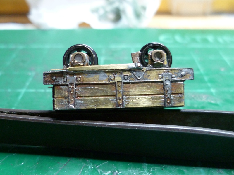

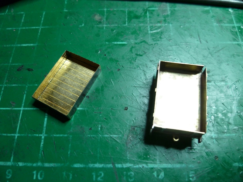

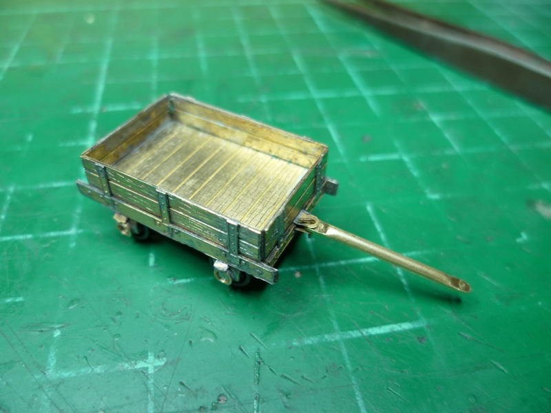

Une fois le tout monté on vérifie que la caisse s'encastre exactement entre les bords , si besoin redresser ceux-ci ou limer la caisse intérieur près de sa base
pour éliminer la légère déformation lié au pliage .
Vous devriez obtenir ceci vous pouvez coller ou braser les bords (inutile sur le fond.Tous les cotés étant démontable sur le modèle réel il est inutile de souder les angles.

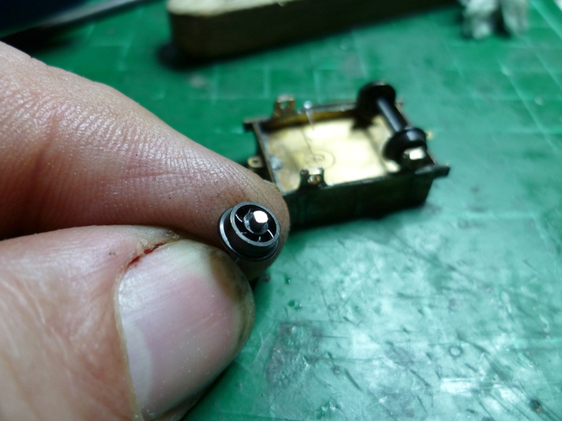

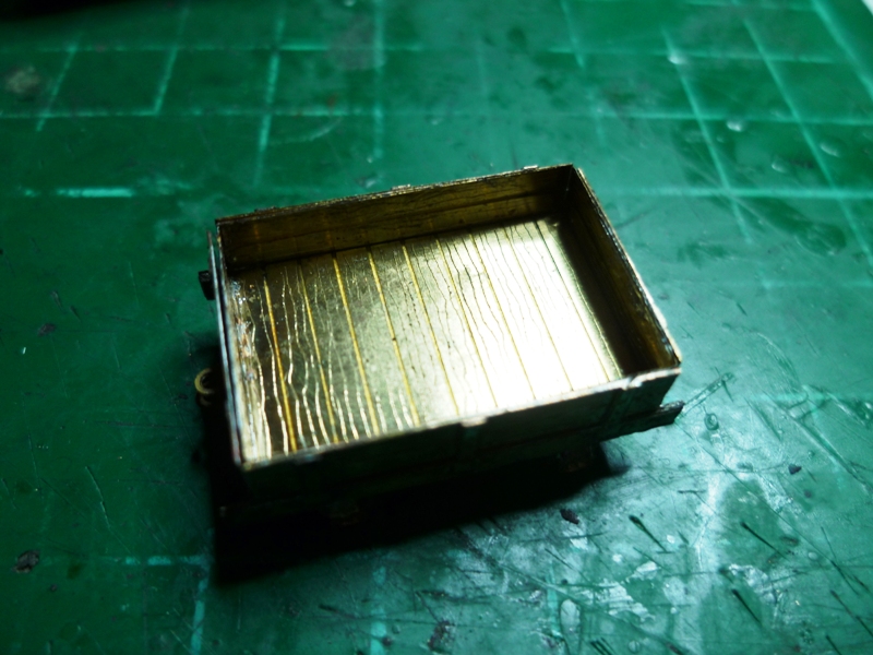

Les essieux sont pré-monté vérifier que l'axe est bien ébarbé.Si vous optez pour un montage avec les paliers fermés ,légèrement aléser ceux-ci pour obtenir une rotation parfaite
si ouvert c'est moins problématique :B3
Les roues restituent bien le modèle original avec leur rayons galbés.
Les essieux sont ensuite mis en place en jouant sur l’élasticité du métal laisser 2 ou 3dixième de jeu latéral pour obtenir un bon roulement en lançant avec le doigt sinon l’essieu vibre et ralentit
immédiatement.
Souder un brin de laiton de 0.4 pour l'axe du frein, la commande est vrillée en bout selon la photo ,le sabot de frein est replié sur lui-même et fixé en place.Attention cette pièce est minuscule
et prends un malin plaisir a disparaitre ............ :H2 j'ai cherché la mienne plus d'une demi-heure !
Un bon nettoyage s'impose :H1

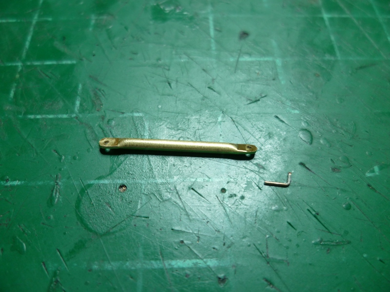

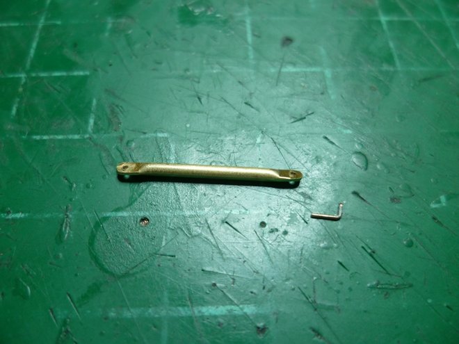

La barre d'attelage est en fait le tube laiton écrasé a ces deux extrémités a la pince plate (pas trop) et mis en forme a la lime.Il est ensuite percé de deux trous à 0.5.
Plusieurs options existe pour le piton d'attelage Marcel conseille ce modèle conforme à l'original réalisé en fil de 0.4
il est aussi dispos dans les sachets d'attelage Bemo de type tramways
Perso j'ai un faible pour celui-ci :B3
Plus facile a réaliser ! :H1

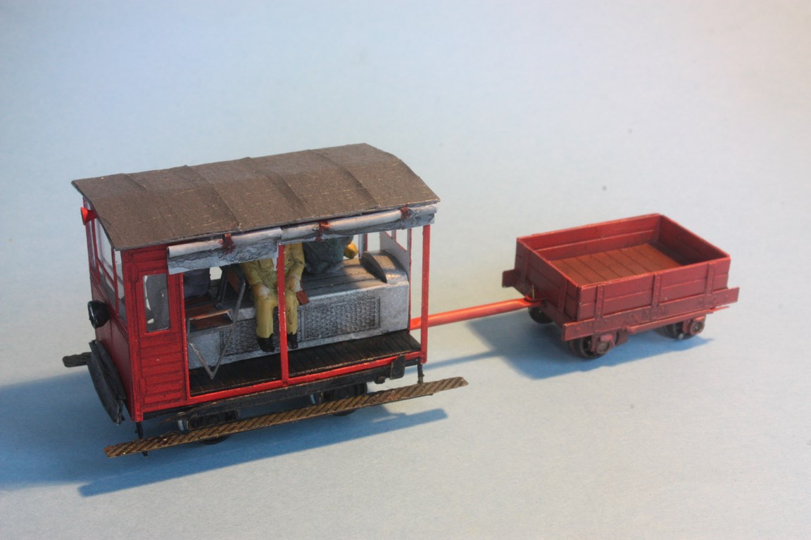

Et voilà l'ensemble terminé #B6 son poids (relatif) et la présence de paliers laiton lui donne un excellent roulement .
Les bords haut sont repris en soudure (ou coller avec des presses) pour éviter les joints disgracieux .
Je vous donne rendez-vous dans 1 mois pour la peinture et un chargement très sympathique :maitre:

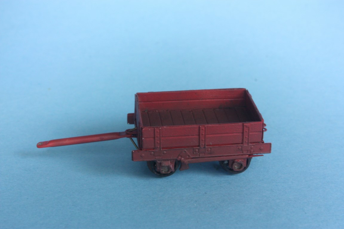

Le lorry de MFM est traité comme d'habitude avec un primer métal et peinture a l'aéro ,je suis parti d'un rouge CFD Interfer que j'ai ensuite foncé légèrement en ajoutant du brun wagon
Le plancher est lui traité directement en brun .Un léger lavis noir met en relief les creux suivi d'un soupçon de crasse unifiée sur les parties basses.
L'ensemble attelé a la draisine est bien sympathique avec un excellent roulement du lorry. #B6

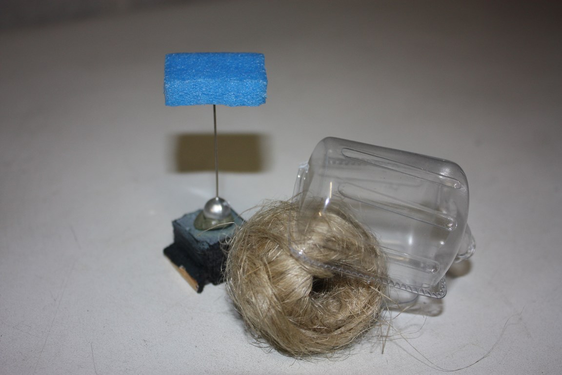

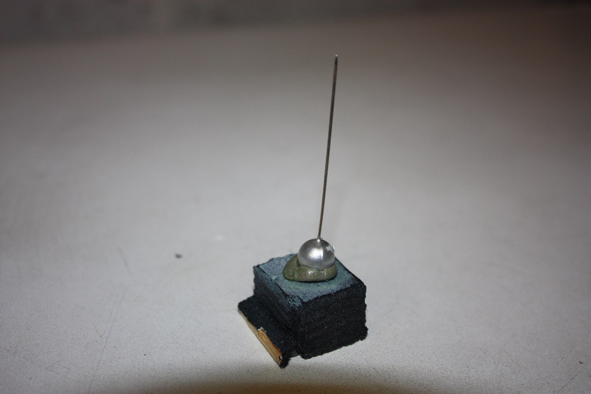

En fait ce que je voulais reproduire était ceci, image bucolique révolue, d'un wagonnet rempli d'herbes hautes ayant envahies les talus :B3
Pour ce faire nous aurons besoin d'un inventaire à la Prévert :H1 une épingle à chapeau maintenu sur un support avec du Blue Tack ou similaire :

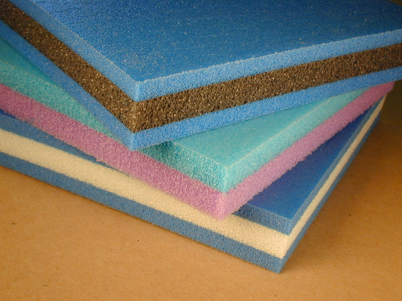

D'un morceau de Polyethylene Foam , cette mousse de protection bullée légère taillé a la dimension intérieure du lorry :
Et de filasse de plombier
En bref ceci :
C7
