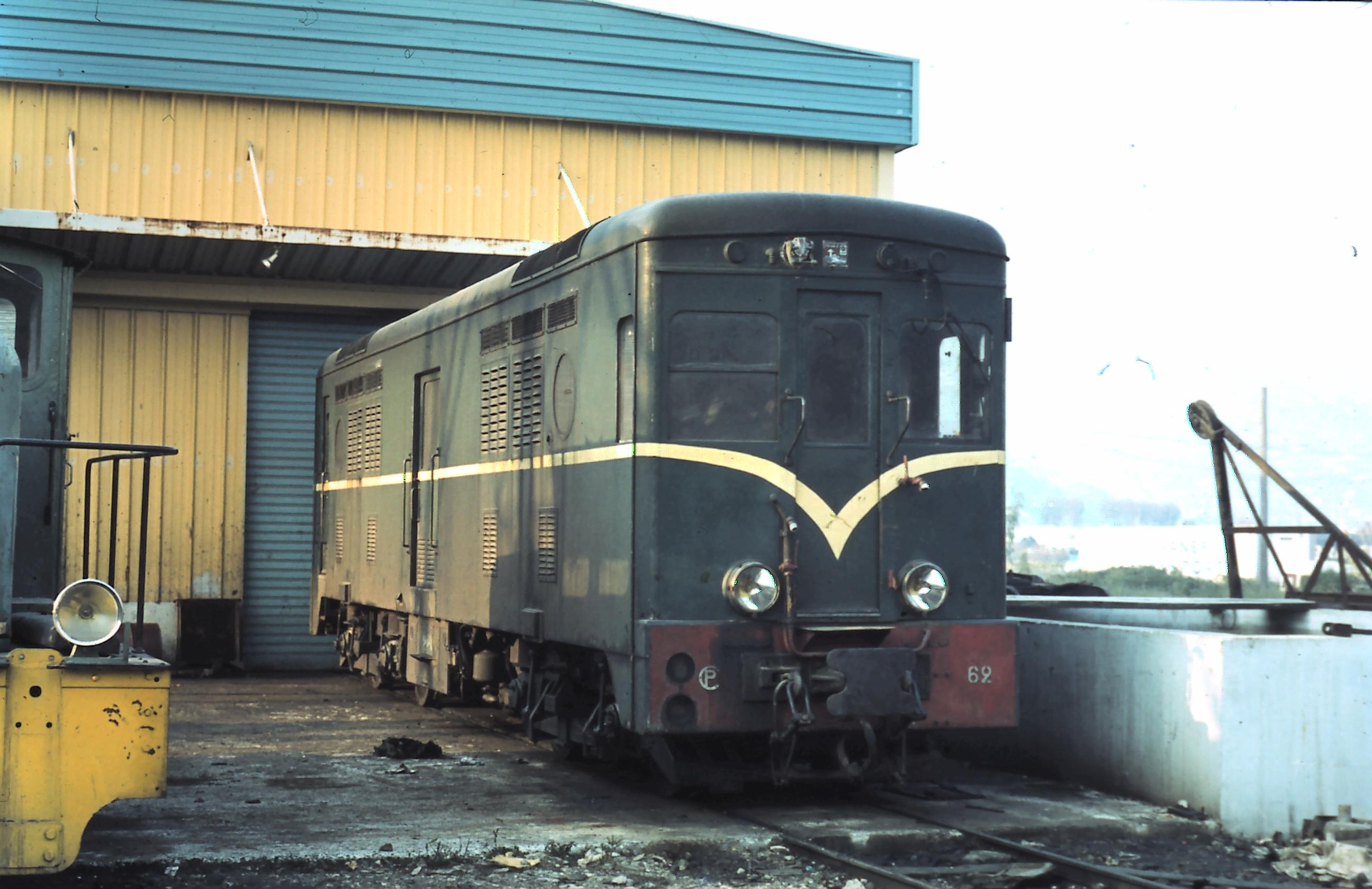

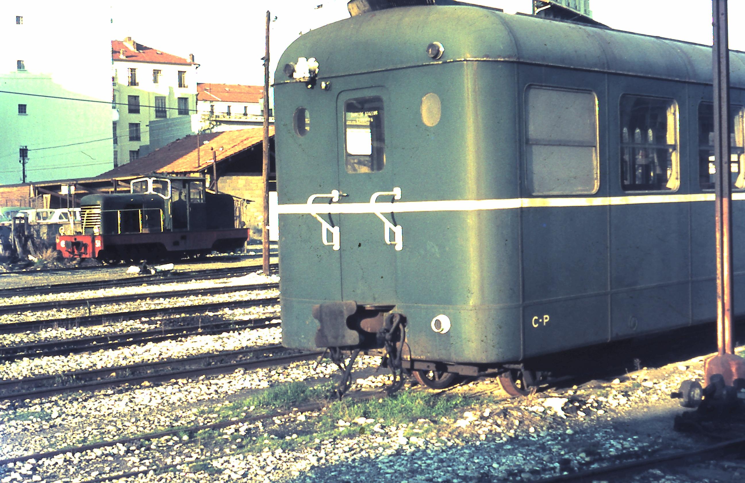

Peut-être qu'une vue d'époque ??? Présence d'une porte frontale, un ex-VFD ??? Il allait normalement avec les AT en livrée verte.

Re: montage Brissonneau 600 cv Trains d'Antan HOm
Messagepar Victor le chat » 14 05 2014 à 22:40
NOOOOOOOOON !!!! :prrrt: :prrrt: :prrrt:
je le mets en majuscule, le prochain qui me sort ce qui n'est pas écrit ci-dessous est puni :prrrt:
PORTE FRONTALE ET DEUX FEUX = PROVENCE
FEU FRONTAL UNIQUE SANS PORTE + TAMPON LARGE TRAMWAYS = VFD ET CORSE
Et là ça se complique:
FEU FRONTAL UNIQUE SANS PORTE + TAMPON À ÉCHANCRURES =T65 ET T61* PROVENCE
DEUX DOUBLES FEUX SANS PORTE ET LARGE BAIE VITRÉE À DROITE = PROVENCE RÉNOVÉ
* le B&L 61 à reçu une face du B&L 65 ex dauphine en 71 suite à une collision à La Madeleine constituant un curieux engin avec une face Provence et une face VFD #B6 #B5
(Si avec ça c'est pas clair ... #B1 )
:maitre: :F5

on peut pas dire que ce soit VRAIMENT clair, cette histoire ... C7 :prrrt:
merci pour les photos, et les essplications :ok

Messagepar Abran » 15 05 2014 à 12:05
#B6 :boss:

Messagepar Kazh du » 15 05 2014 à 14:04
Vous pouvez répéter la " 'splication"? C7 :hidden
Messagepar YVES » 15 05 2014 à 22:01
Ben, c'est simple !
Si votre truc à le regard qui louche, c'est un CP ! Preuve photo à l'appui... Merci Abran.

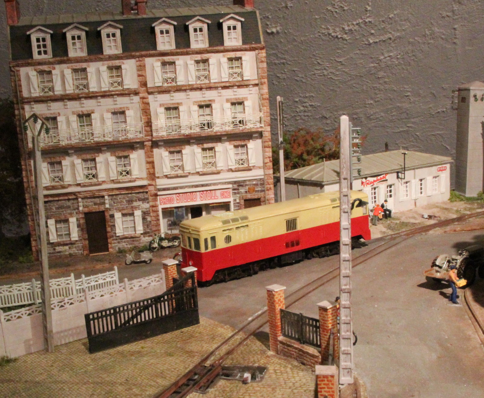

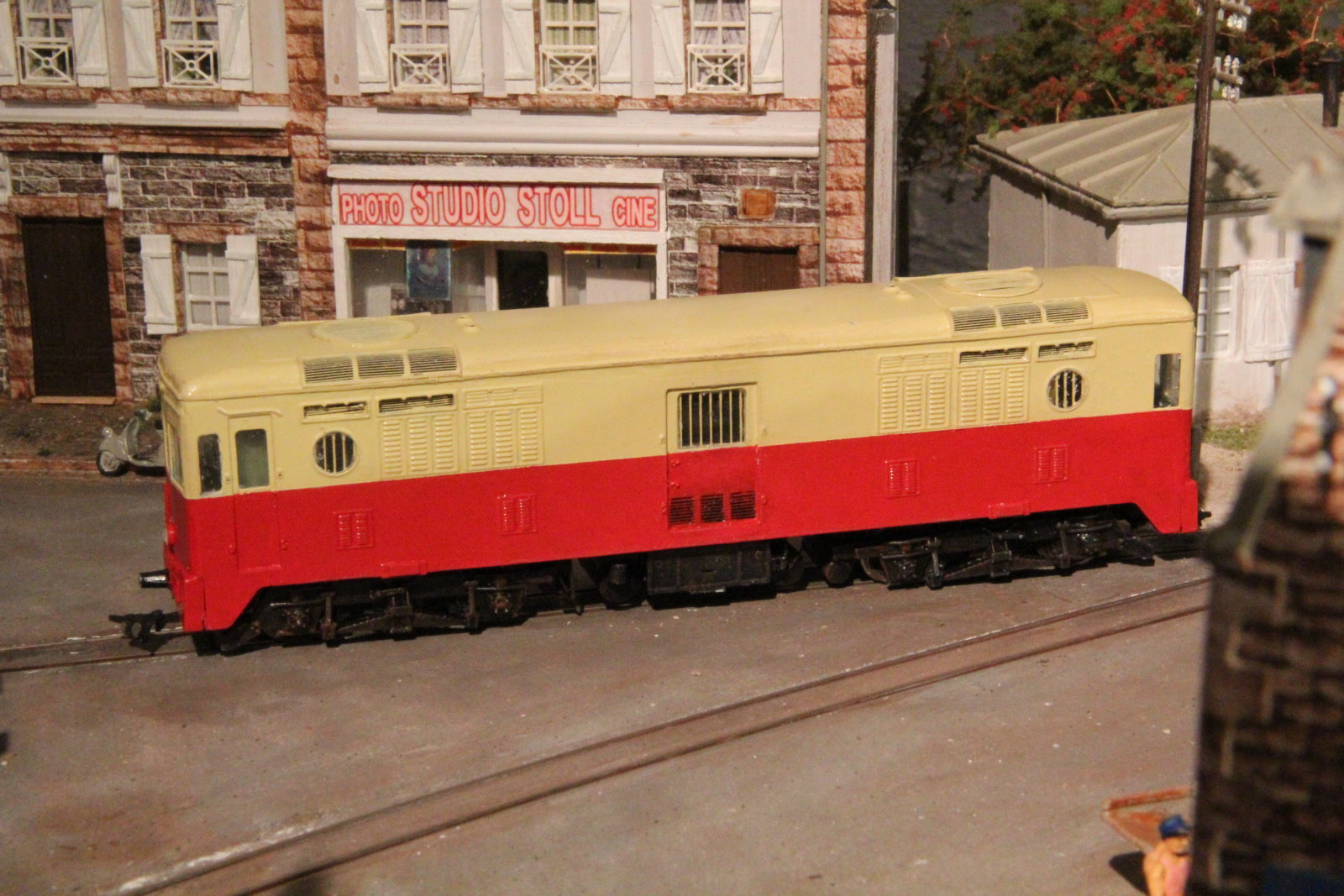

Messagepar bernardhenri » 07 06 2014 à 20:49
Le Brissonneau a fait ses premiers tours de roue sur Port de Carhaix! #B6

Messagepar YVES » 08 06 2014 à 00:42
Un engin puissant pour remorquer de longues rames sur Port de Carhaix.

Messagepar YVES » 08 06 2014 à 08:25
C'est un RB, la version la plus Hight-Tech de la série, puisqu'elle intègre des technologies "sealth".
Vous pouvez aisément le constater, Bernard-Henri est d'ailleurs la seule personne a l'avoirphotographier. Un véritable scoop.
Encore plus furtif, le chat de Victor... Là, aucune photo n'existe !

Belle réalisation, le Brissonneau breton ! #B6 #B6 #B6 : et celui-là peut porter sans que personne y voie d'inconvénient la livrée "rouge et crème autorail"... ;)

Oui, finalement, on en aura un comme ça C7 Beau boulot Bernard #B6 Tu t'en es sorti avec le câblage :D3 Tout fonctionne comme tu veux ? :maitre:
