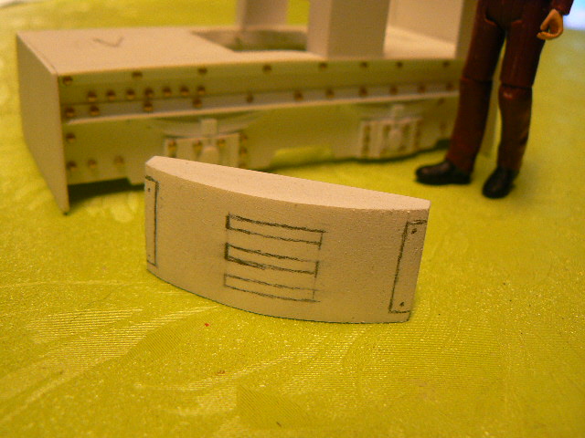

Messagepar cloclo57 » 30 12 2012 à 22:16
Bonsoir Buffalo
Le bloc de tampon est en 10mm pvc expansé ( issu d'une benne a déchets d' un fabricant de grande enseigne avec sa permission il est devenu mon fournisseur officiel de matière première .Après tracage des différents repères je l' ai usiné sur une ponceuse a poste fixe qui permet d'avoir les deux mains libres ,fini a la cale a poncer ensuite percage et limage pour les differents niveaux d'attelage . C'est un modèle maitre étant sûr de ne pouvoir refaire une pièce aussi bien , un moulage en silicone avec deux tirages en résine de polyurethane .( peut être d'autres pour un autre loco...) pour la réalisation du moteur je n'y ai pas pensé. Pour l'instant le soucis et la réalisation des ouies d'aération sur les cotés comment peut on faire ce genre de lames inclinées qui laisse refroidir le moteur ? :F9 Merci pour tes compliments et bonnes fêtes... :ipb-251

Messagepar Buffalo Bill » 30 12 2012 à 23:03
Les fabricants d'enseignes....je retiens !
Ce matériau est très agréable à travailler mais il est un peu fragile en surface et ne pardonne pas les rayures. J'avais essayé d'en trouver dans ma région mais c'était toujours en quantités trop importantes et onéreuses pour ce que l'on en fait. Au fait, pourquoi ne fais tu pas tes tirages en métal blanc ...ça servirait de lest comme sur l'original.
Pour les "louvers" (fentes d'aération) sur mes modèles en Hoe j'ai fait cela avec du "métal à repousser" (des bac à surgelés en alu...ça marche aussi) un petit emporte-pièces usiné dans une vieille lame de couteau de cuisine pour la partie mâle (bien affutée sur un coté et arrondie sur l'opposé) et une gouttière usinée à la disqueuse Dremel dans un bloc de métal pour la partie femelle. Après.... méthode d'emboutissage habituelle. A ton échelle la méthode doit être transposable. Bon courage !...c'est bien parti... ;)

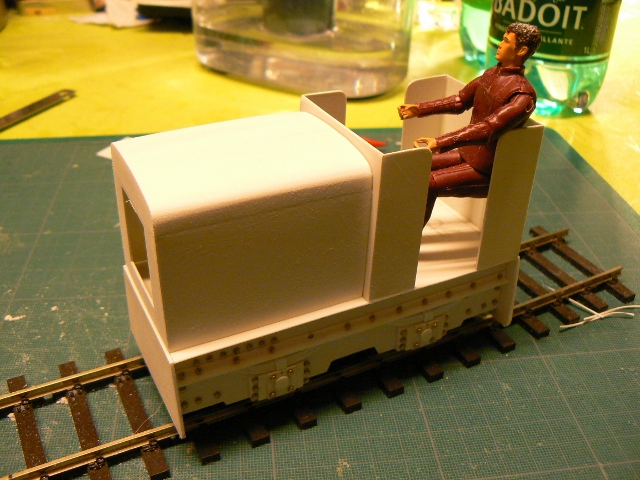

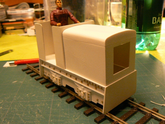

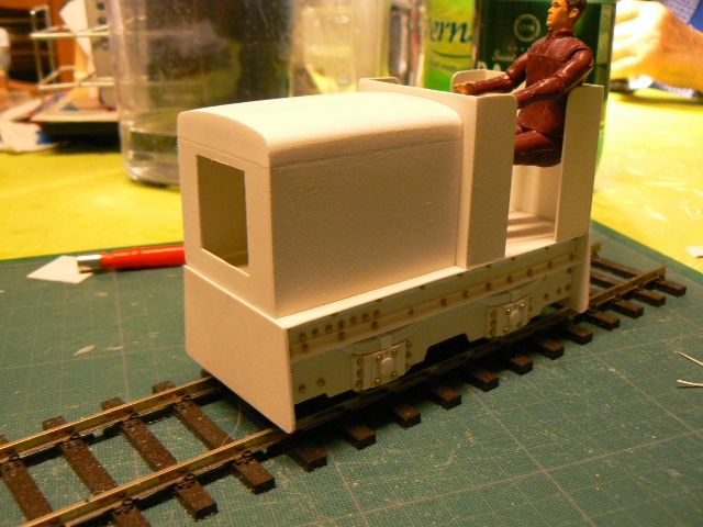

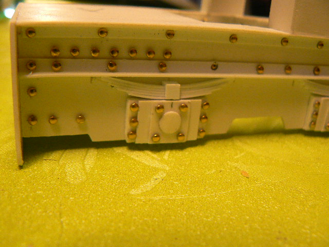

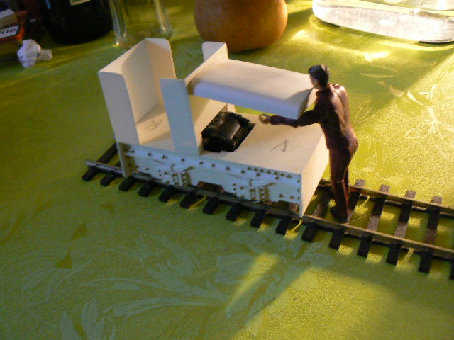

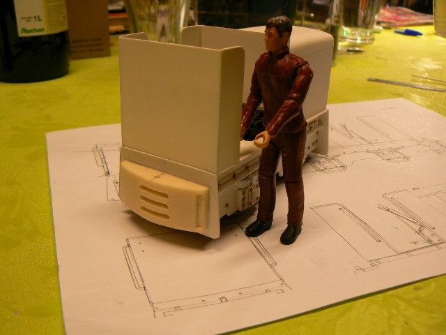

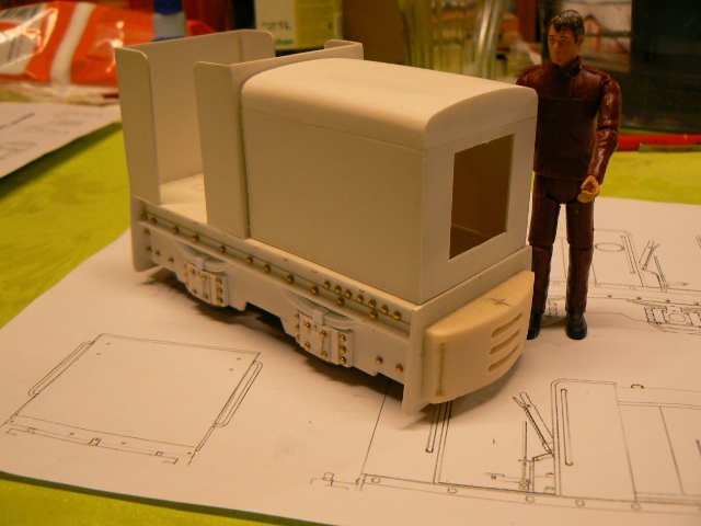

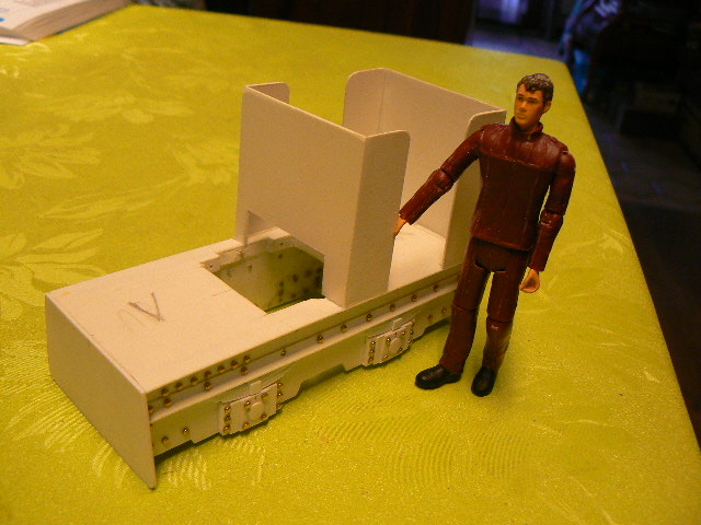

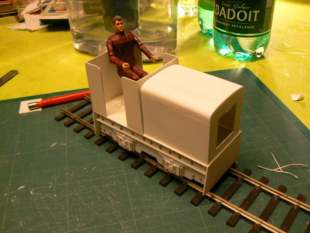

Messagepar cloclo57 » 31 12 2012 à 18:58
BONSOIR A TOUS :F5
Cela avance et effectivement comme tu disais Buffalo la matière est assez "fragile" pour cette raison également j'ai réalisé les extrémitée en résine de polyurethane car il va falloir plus tard accrocher les wagons et comme il y a un axe vertical il faut une "resistance" au frottement lors de l'attelage ou du décrochage les wagons je pense que c'est le bon compromis.ci joint quelques photos de mise a jour c'est loin d'être fini mais cela avance . a+ et bon réveillon je retourne a l'établi.....
