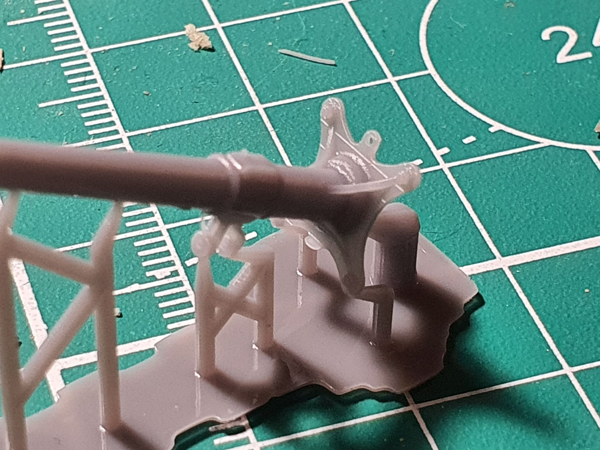

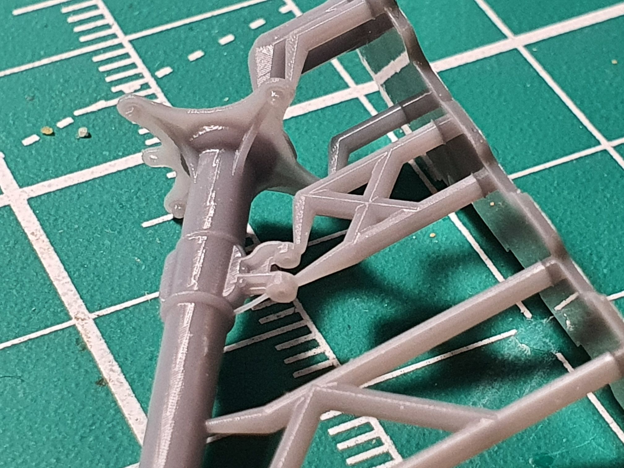

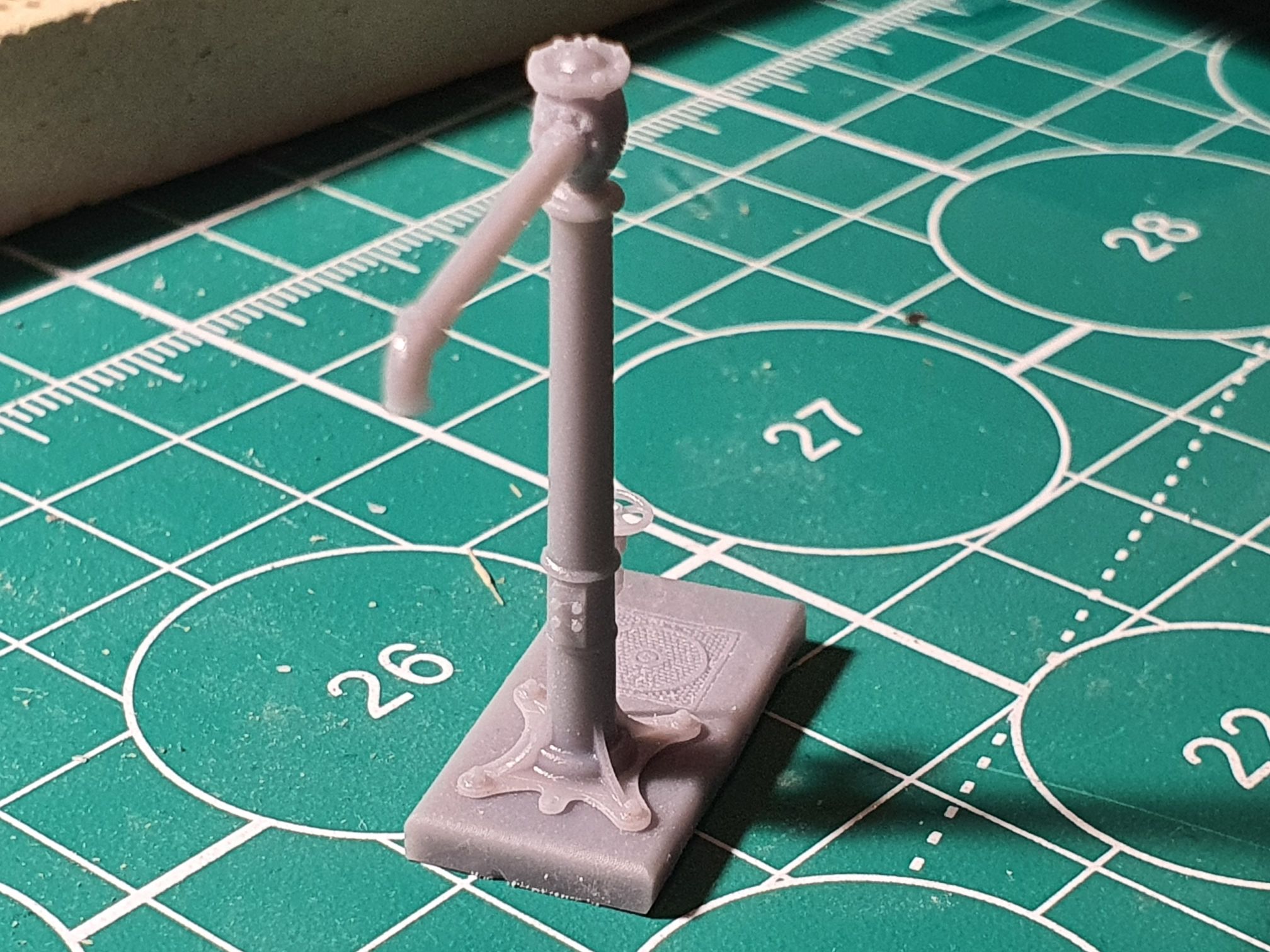

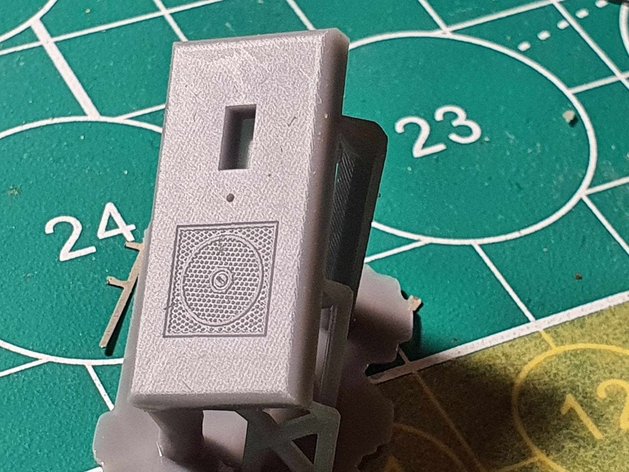

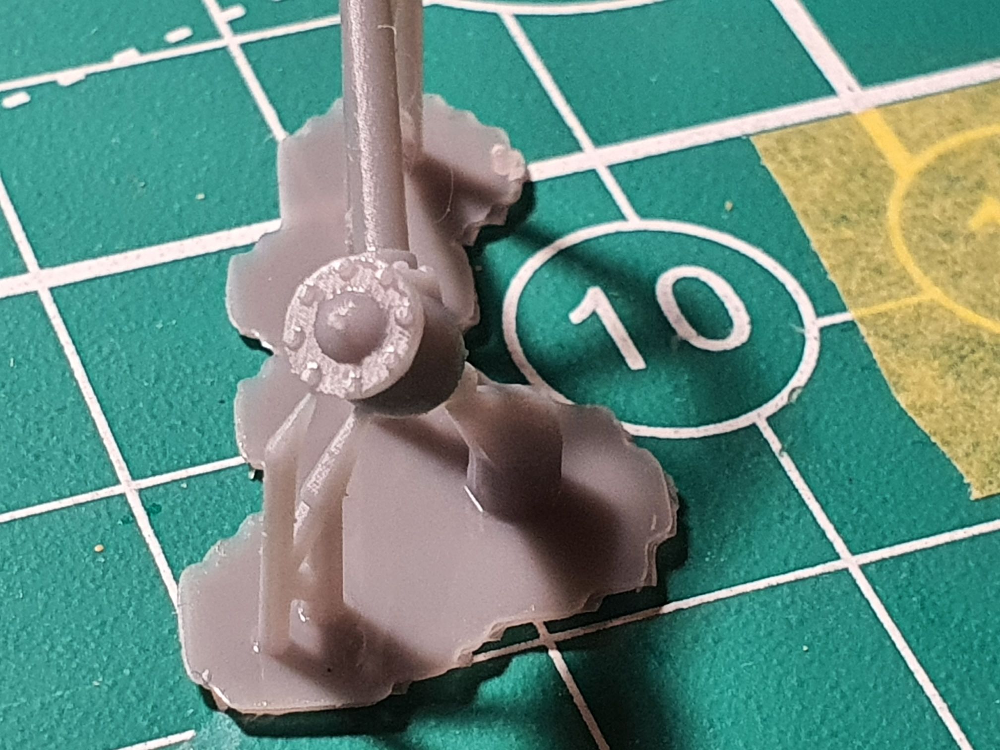

Bon, maintenant que Yves a mangé, on va pouvoir discuter C7 Déjà, l'objet du délit, une grue CFD, un modèle TdA que j'ai imprimé:
Hélas, je n'ai pas de modèle sous la main pour comparer mais je pense en voyant les CAO que la plaque et le volant devait sortir en photodécoupe.
Sur le corps, certaines têtes de boulon ne sortent pas. Il y a bien un problème sur la CAO qui se répercute sur le STL et donc sur la pièce finie. Mais si on regarde la tête, ça sort bien sachant que c'est du 0.445mm sur plat donc...

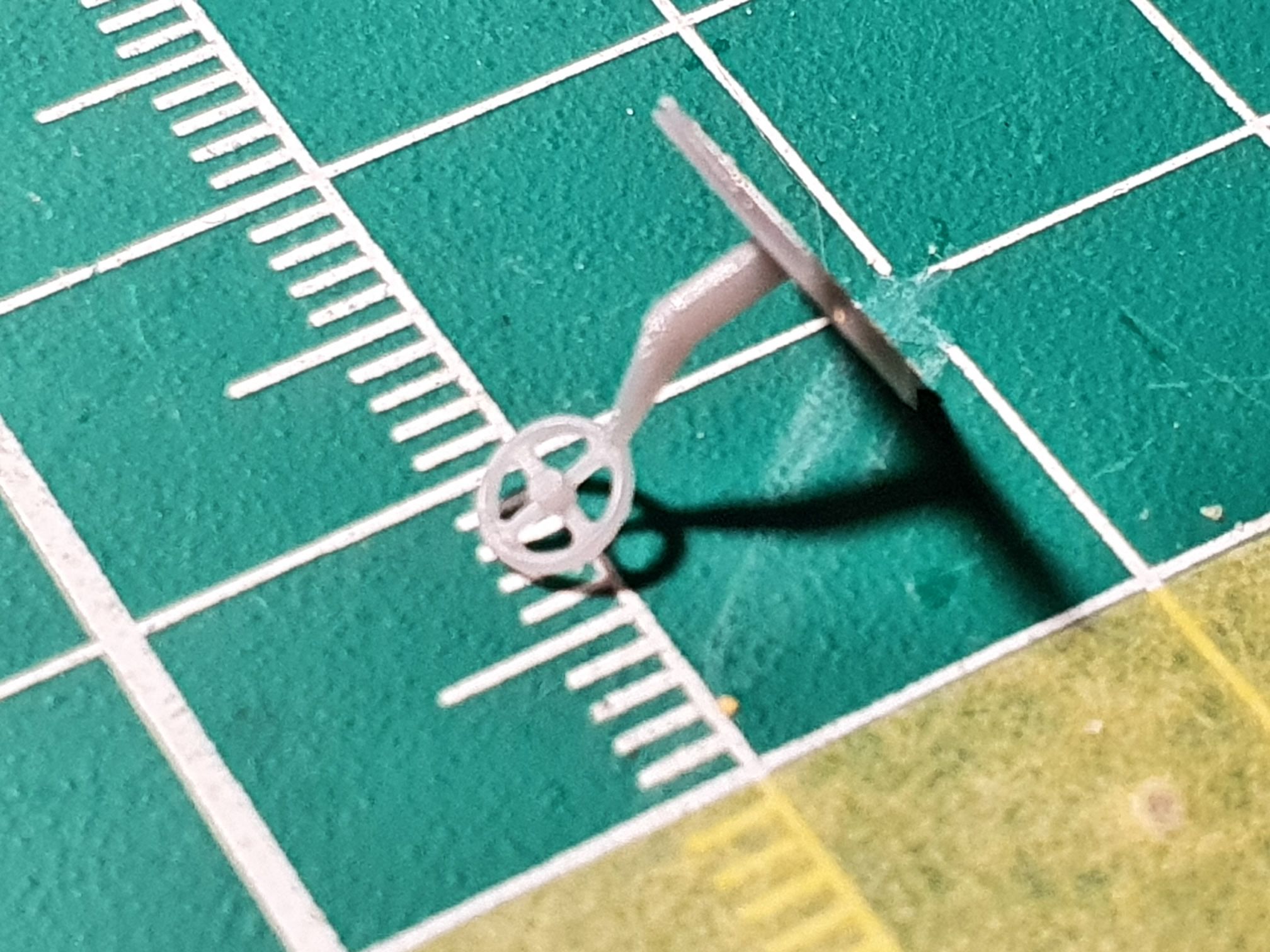

Sur le socle, on voit la gravure de la plaque mais ça va demander un peu plus de profondeur pour marquer car après peinture on ne verra plus rien. Pourtant la profondeur n'est que de 0.1mm (j'ai juste intégré la photodécoupe dans le modèle du socle. Le tore du volant fait 0.46mm et àa sort très bien...
Là où je veux en venir, c'est que chaque pièce apporte un problème à résoudre, à force on fini pas savoir comment on doit s'y prendre mais on est jamais sûr du résultat. J'avais parlé de barriques dans mon fil mais bizarement, après 4/5 essais, je n'ai toujours pas résolu l'équation pour avoir un modèle vendable (donc "presque" parfait)
En gros, voilà pourquoi je ne connais pas les réponses à tes questions :maitre:

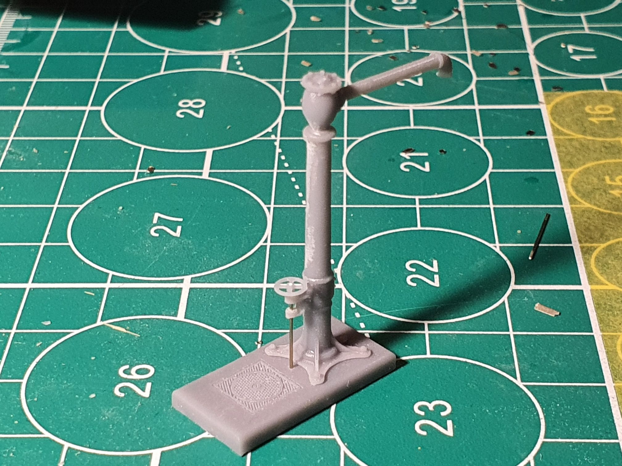

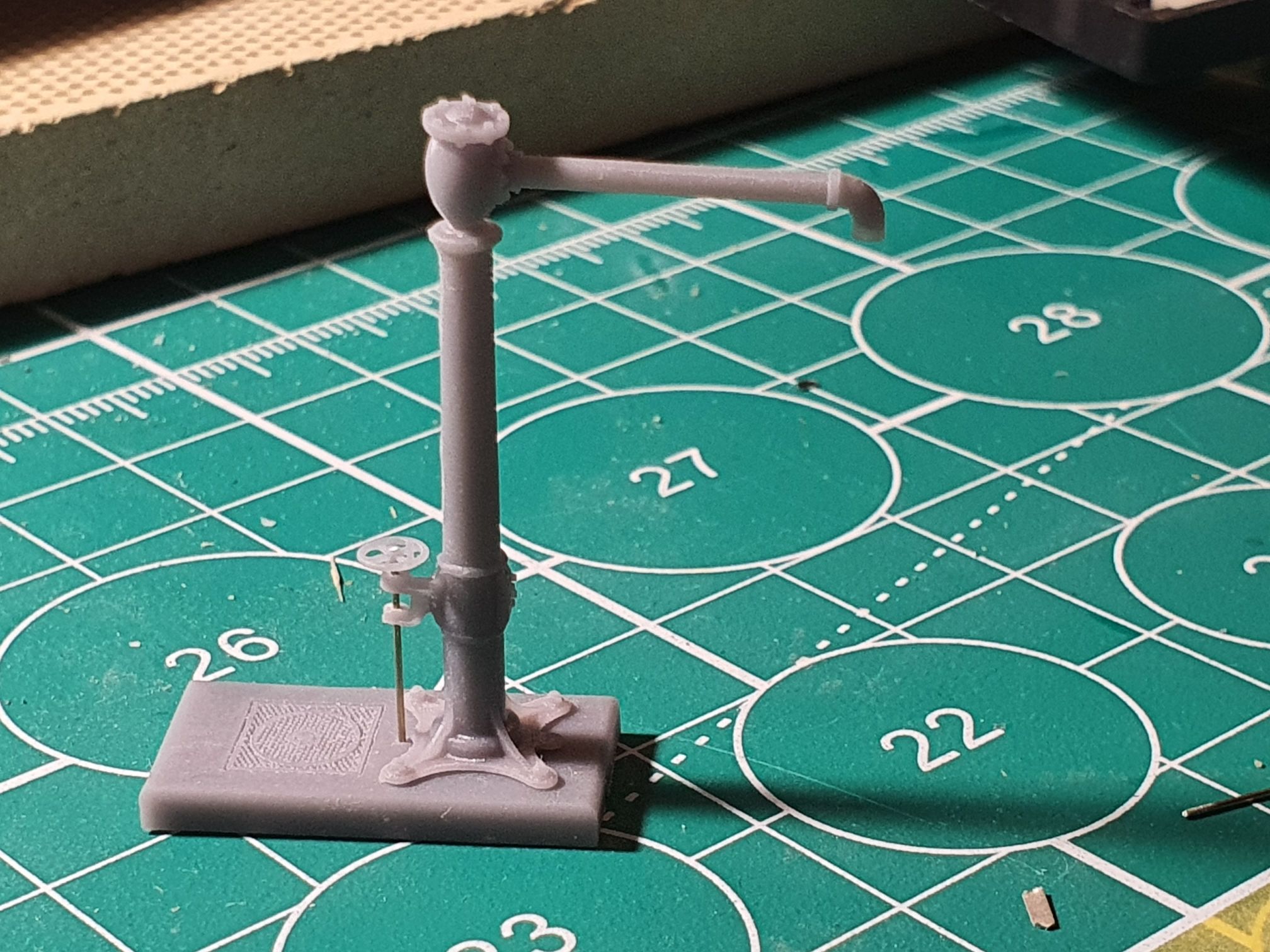

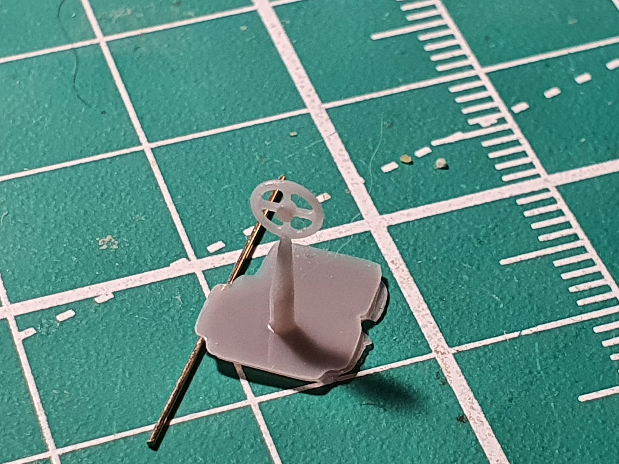

Je continue ici, je mettrais les nouveautés sur mon fil plus tard :B3 Alors, seconde itération: la grue sort bien, les têtes de boulon sont visible même si l'hexagone faut pas rêver :rod_mdr2
Le tore du volant fait 0.4mm et la manivelle ajouté dessus 0.3 Pas de soucis, le résultat est net, je vais pouvoir en produire quelques unes pour Chambéry. Sur ce type de pièce, on peu descendre mais si je devais faire une caisse de voiture, je devrais être plus gros sinon, je m'expose à des déformations...

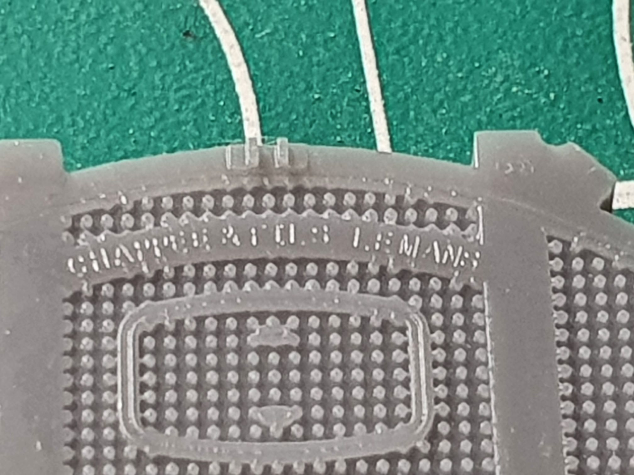

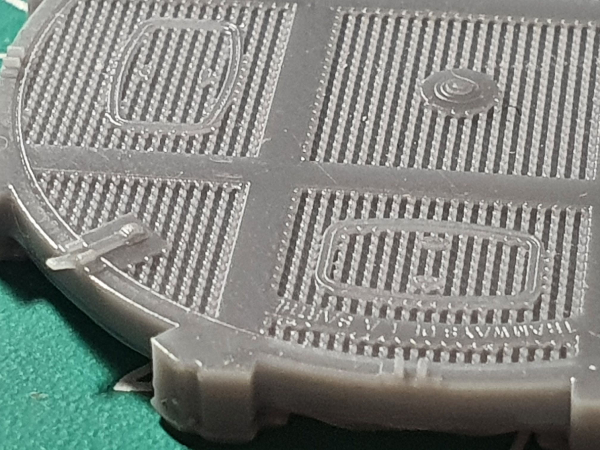

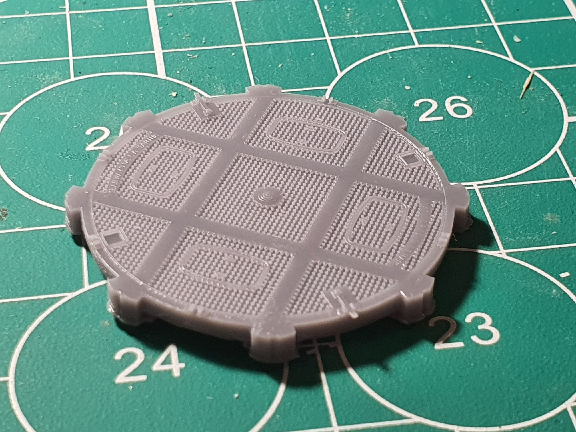

En 2014 (si je me souvient bien), j'avais numérisé et fait prototypé par Drim3D une plaque tournante Chappée des TS. Après discution avec eux(et oui, là on pouvait comparé à ... :rod_siflet ) il fallait augmenter certains détails dont les textes. J'ai fait imprimé tout de même et j'ai refilé le modèle à BCF qui l'a ajuté à sa gamme après modifications. Les textes sortaient grace au recommandation de l'imprimeur et on obtenait une belle petite plaque que l'on avait utilisé sur Vasy pour les 10 ans des FDEM...
Comme j'avais gardé le fichier (faut pas déconner, je suis l'auteur :E1 ) je me suis dit que ça serait marrant de tester, donc:

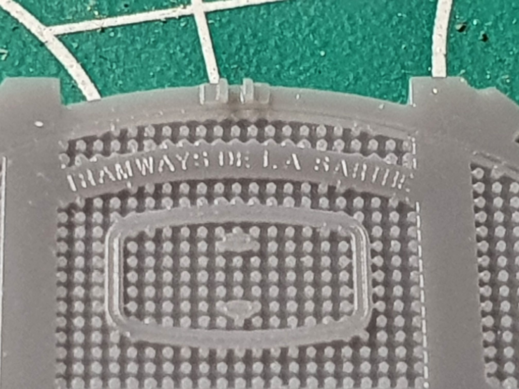

Impression directe sur le plateau sans support et à plat et maintenant, les textes sortent D9 en 10 ans, nos machines "de bureau" à 600€ on dépassé des machines pros à plus de 60000€ D9 Vous me direz, c'est normal, oui mais quand même :oups2:
Bon, j'ai agrandi un peu les textes et forcé la gravure, on va voir ce soir ce que ça donne mais je crois que cette petite plaque va revenir :B3 Et peut-être pas toute seule (mais pas tout de suite pour un autre modèle) :rod_siflet

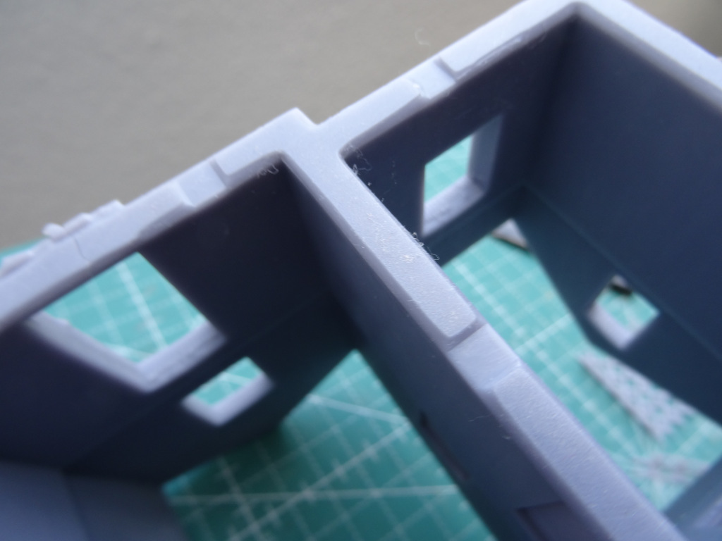

Je pose la question parce que, dans le même ordre d'idée, j'imprime également certaines pièces sans support : expl ma petite guérite RB, ou la gare de Pont-Croix déjà montrée, et là, le décollement demande pas mal d'effort !

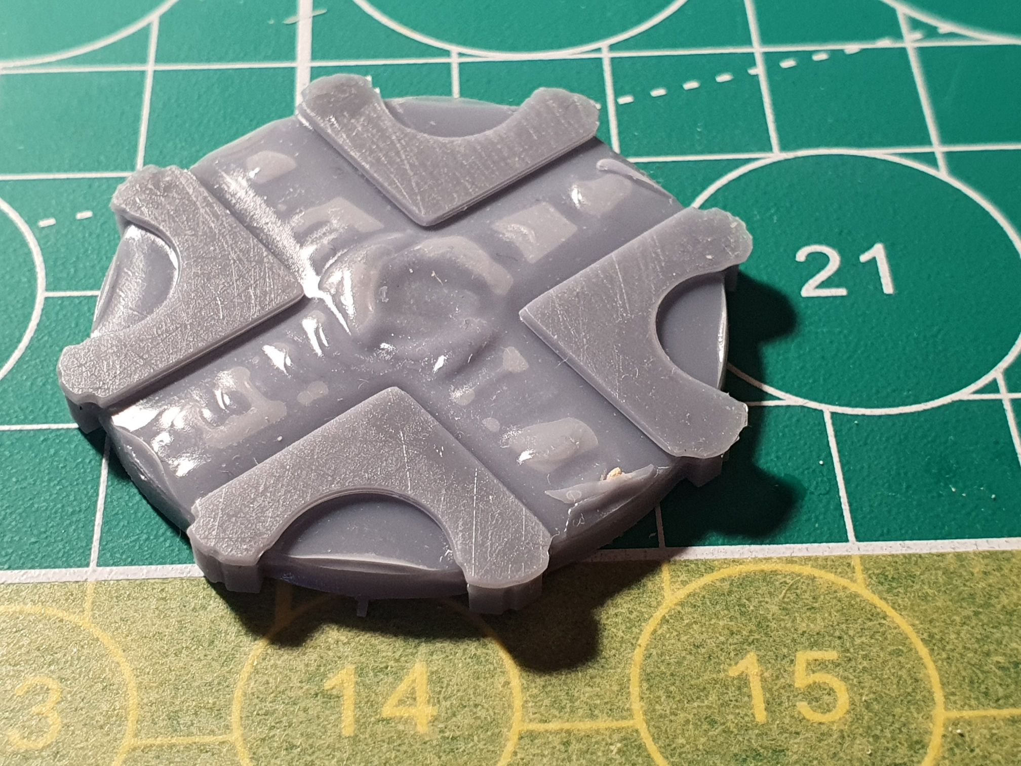

Ci-dessous une partie de la "semelle" de la gare. les coupures permettent d'éviter un trop grand effet de succion lors de la remontée du plateau, voire un arrachement :
