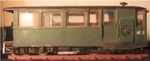

Des nouvelles du front...
Une petite vue de dessus de l'exemplaire N°2 :
[center]Image[/center]
On peut voir que les flancs sont un peu resserrés au niveau de la cloison moteur, erreur qui va se propager vers la toiture qui a du mal à coller à la paroi :
de l'autre coté ça va mieux :
Plus qu'à décoller la chose ... En revanche la peinture est un peu meilleure, mais guère plus !
Je lance la découpe des vitrages demain (j'espère), livraison des kits début septembre...

Messagepar 3DMetrique » 10 09 2007 à 20:27
Quelques nouvelles du Crochat, le moule se comporte très bien ! je n'aurai pas de difficulté à réaliser les douze exemplaires prévus.
Autre bonne nouvelle, j'ai enfin réussi à réaliser la photodécoupe ! la preuve :
Il y a exactement douze pièces comme celle ci :
Les plaques "constructeur" sont faites par ailleurs en 0,2 mm (beaucoup plus fines) sur un complément de plaque lors de mes essais.
Par ailleur j'ai reçu la proposition pour les vitrages découpés laser à 4,35 € ttc pièce, c'est pas cadeau mais dans les prix, enfin presque, j'avais prévu 2 € pour un total de 10,70 € . Ca nous amène le truc à 13€ + transport éventuel (0€ pour ceux qui peuvent attendre Exporail :A7 )
On continue ??
