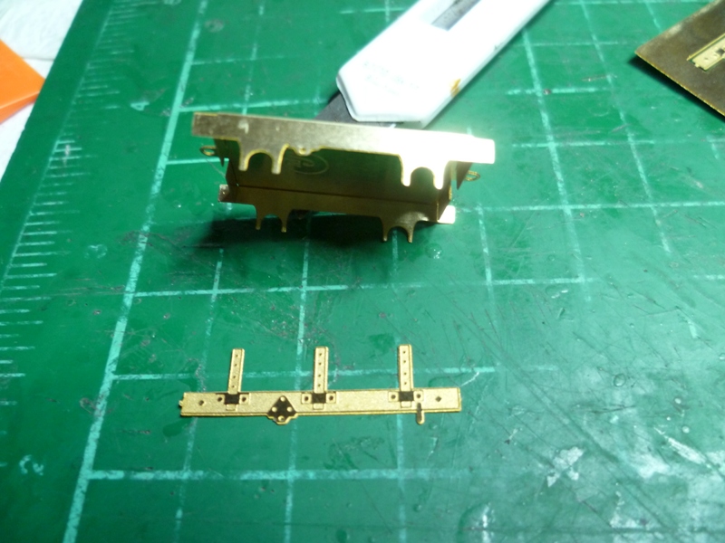

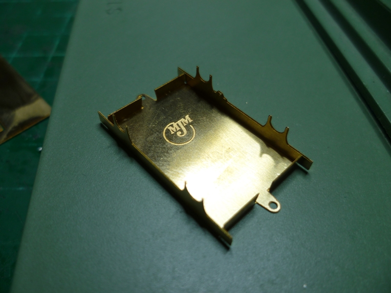

Messagepar Beyer-Garrat » 12 05 2014 à 19:23

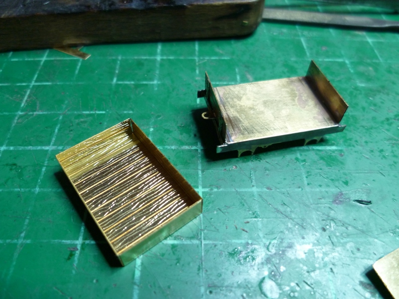

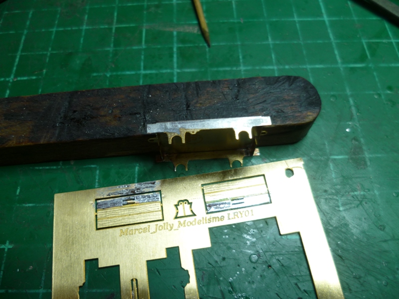

Le châssis est simple .Les rabats en bout permettrons de fixer les extrémités.
Une fois les pliages effectués les 4 coins sont soudés par le dessous et les supports de palier étamé par l'intérieur.

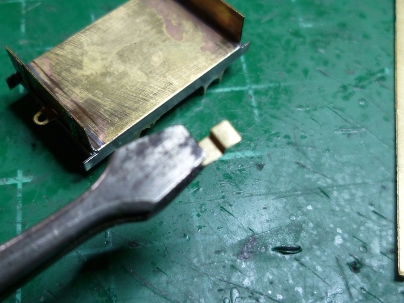

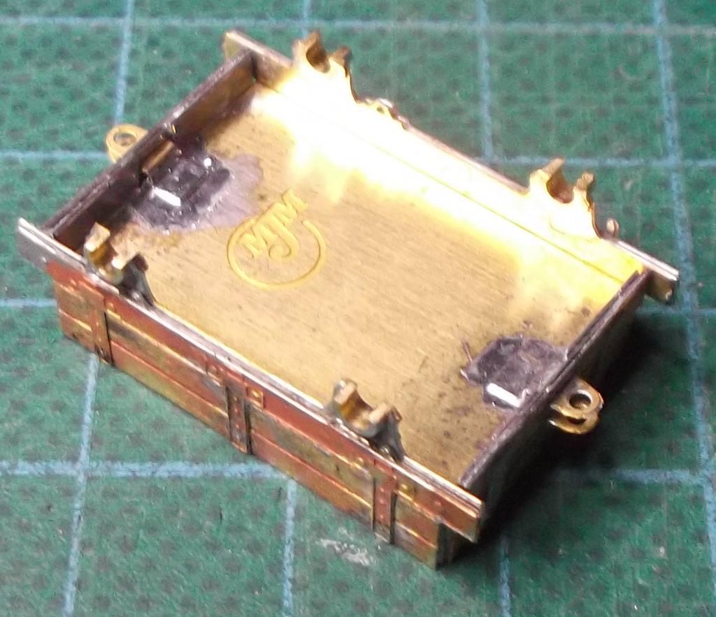

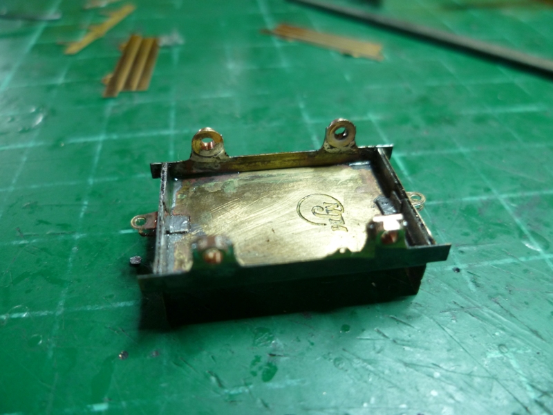

Messagepar Beyer-Garrat » 13 05 2014 à 15:15

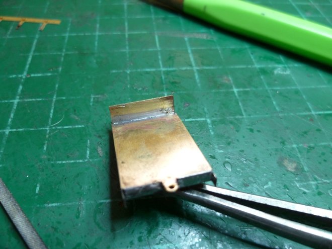

Les bouts sont étamés en parties basse en faisant attention a ne pas obturer les passages d'attelage
Le décor extérieur est ensuite collé ou soudé en place, l'ensemble est ensuite fixé sur le châssis.
Dans ce mode opératoire il est plus facile de mettre en place et positionner en premier l'habillage extérieur.
L'ensemble est ensuite renforcé par l'intérieur :
Au tour de la deuxième extrémité :

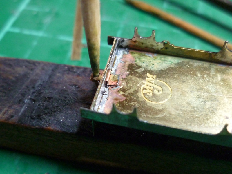

Messagepar Beyer-Garrat » 13 05 2014 à 19:02

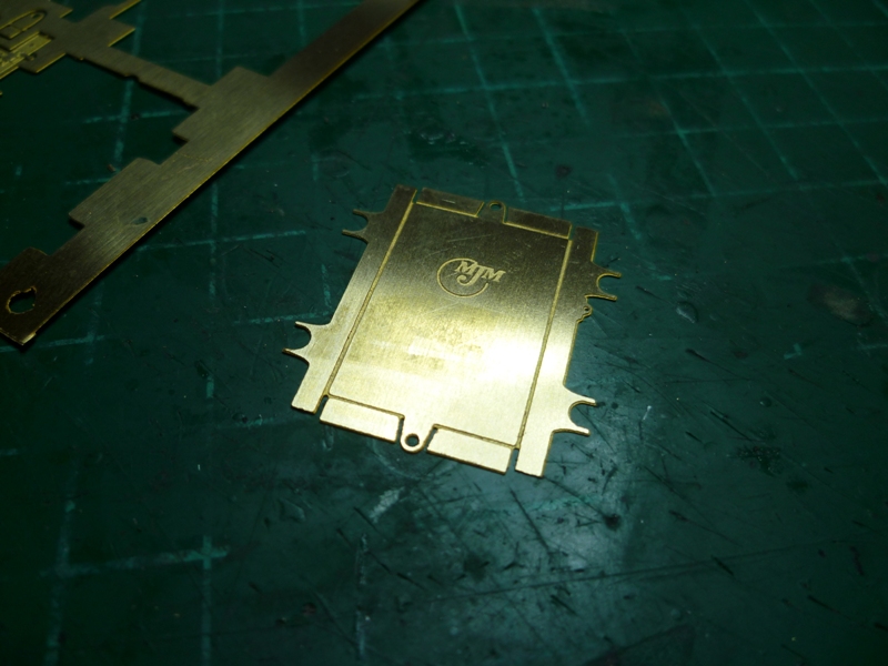

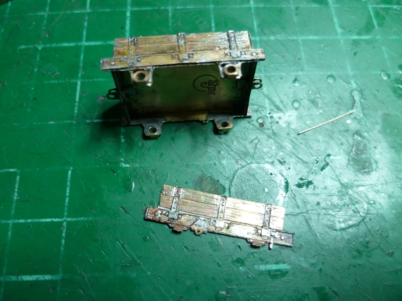

Les cotés sont montés selon le même principe après les avoir gravé .Attention le coté du frein possède un perçage qui doit tomber en face de celui du châssis.
La patte d'attelage inférieure est formée
Et mise en place une pique a olive permet d'aligner les deux perçages.

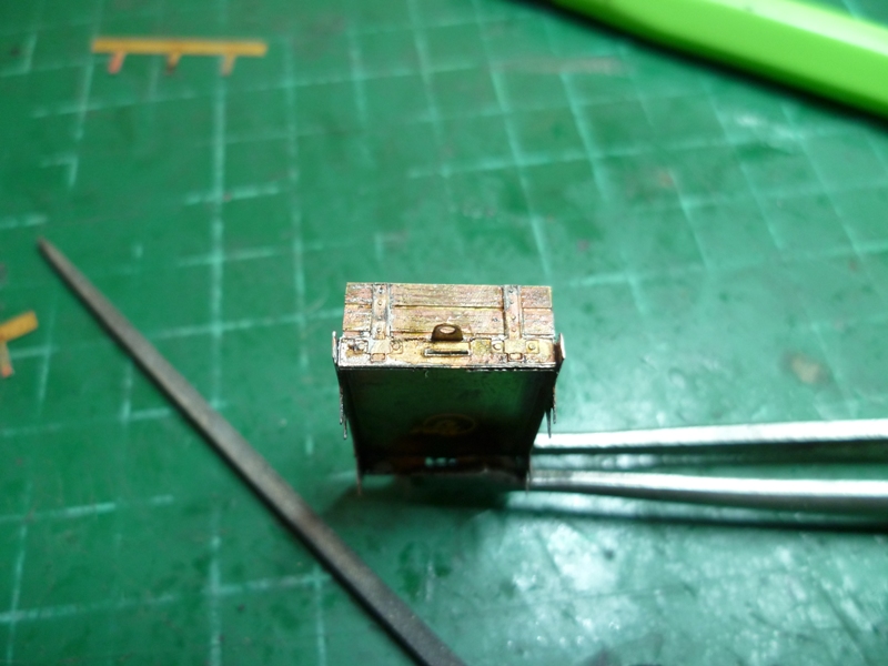

Les paliers laiton sont soudés en place par l'intérieur et ensuite limé de façon a éliminer le rebord, perso j'ai été un peu plus loin question esthétique C7
Les petites patte simulant les couvercles des boites a graisse sont inclinés vers l’extérieur de 45°elles doivent reposer sur l'extérieur du palier une fois le tout monté

Super montage JP ! :rod_coeur :maitre: :maitre: E2 E2 E2 E2 E2 si j'ai bien compris tu as vieilli le plancher du lorry n'est-ce pas ? :F9

Question façonnage des paliers, je préconise d'aller encore plus fort :
On peut tout d'abord donner trois coup de pince coupant "à raz" sur l'épaulement du palier, puis en enlever les 3/4 (lime et/ou papier de verre).
Je pense que ces petites caisses pouvaient se soulever directement de leurs essieux (d'où les extrémité façon brancards).

Victor disons que j'ai donné un peu plus de détails aux p!anches en gravant les veines du bois. :maitre:
