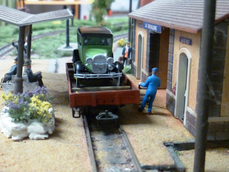

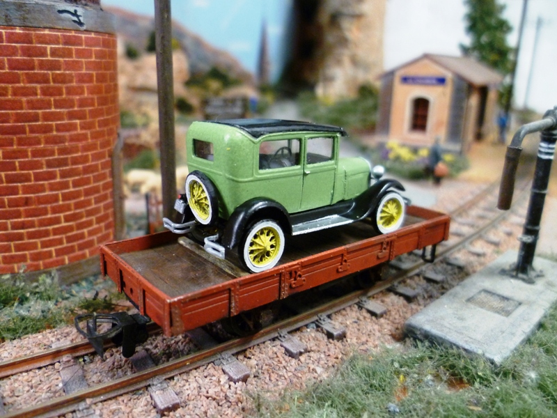

C'est vrai que les pneus ont plus de présence et semble moins "plats"
La voiture vient d'être livrée et attend son nouveau propriétaire en gare de La Chevalerie

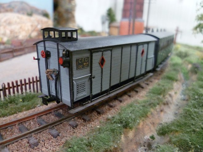

P..ing, sur ta dernière photo, on ne voit que l'attelage D9 D9

Le gros plan ne fait pas de cadeaux, c'est une récup TdA que je vais le remplacer par un Greenwich plus discret :maitre:

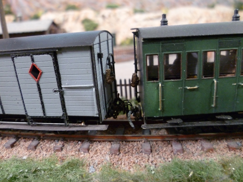

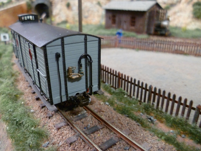

Passons aux choses sérieuses avec le fourgon Géco ex Storm et l'habillage des bouts avec les conduites vapeur et les belles pièces en bronze Mecanic train du fil de 0.8 ((les brides sont en 0.3)
présentent sur les CFV jusqu'au début des années 70 (bien que plus utilisées) depuis les CFD.
les derniers blocs tampons Géco plus discrets que les boucles permettent un attelage à tampons joints :H1

Tu vas finir par monter toute ma rame… Ça fait plaisir, c'est nickel et je ne l'aurais pas finie avec les modèles TdA #B5 #B6

La tringle de commande du frein d'immobilsation.... :( ...je sais , c'est pas toi, c'est l'autre :rod_mdr2

Maintenant l'autre face avec toujours les pièces Mecanic train (lanterne et conduite vapeur) j'ai opté pour ce coté sur une conduite souple de vapeur en fait une corde de guitare recyclée C7
Pas d'attelage disgracieux de ce coté #B6 Remise en peinture des portes grâce a un pinceau à trois poils !

Messagepar Beyer-Garrat » 27 10 2013 à 23:15
mlm a écrit:La tringle de commande du frein d'immobilsation.... :( ...je sais , c'est pas toi, c'est l'autre :rod_mdr2
La tringle est du coté de la vigie (voir photo au-dessus) sur cette face c'est le boitier électrique et son fil :H2 :H2 :B3 :rod_siflet

Messagepar mlm » 27 10 2013 à 23:40

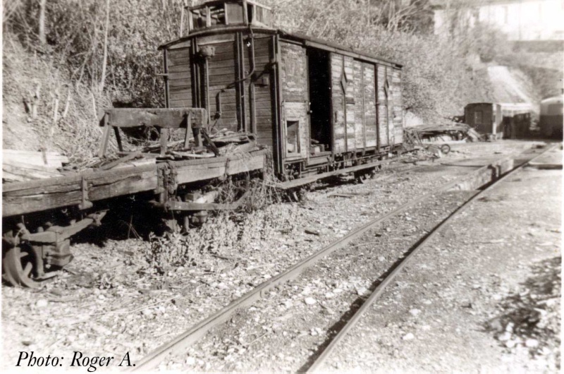

J'avais pas vu..... :maitre:....mais par contre, il me semble que le volant est dans le fourgon
mlm
Messages: 2737
Re: Hom Kits laiton , micro-modeling et micro-peinture (2)
Messagepar mlm » 27 10 2013 à 23:50
Le volant. le volant... :maitre:
Un vieille photo tirée de PME. Merci à l'auteur et à celui qui l'a posté

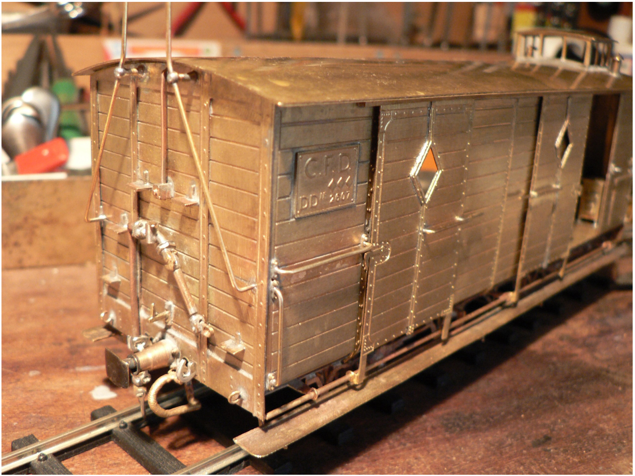

Ce qui est dommage sur le fourgon Gécomodel, en H0m comme en 0m, c'est que le toit soit trop bombé. Cela ce voit bien sur la photo précédente. Voici une photo du grand frère en 0m modifié par un membre nantais du GEMME , P CHAIGNEAU

Messagepar Victor le chat » 28 10 2013 à 00:34
Ah oui en effet :C3 :C3 il est 4 fois trop bombé le géco ! :C4 :C4
Beau travail qu'est ce modèle en Om

Messagepar Beyer-Garrat » 28 10 2013 à 07:59
Tout a fait pour le volant mais comme il était installé je n'ai pas voulu y toucher. (ce coup là c'est bien l'autre et pas moi ! :rod_mdr2 )
Il manque aussi pour les plus observateurs les rambardes de fermeture des portes .
Concernant le toit des voitures et fourgons il faut les modifier il est vrai , difficile sur des modèles déjà montés et peints, mais comme je les possède a de nombreux exemplaires C7
je suis déjà en train de modifier celle des voitures a deux essieux .
