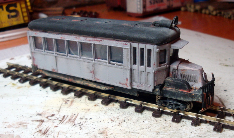

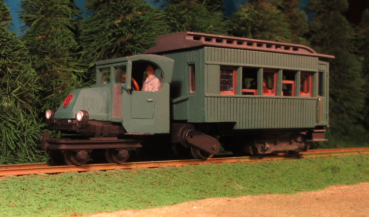

Voici une nouvelle automotrice :
Un camion Mack AC Heljan/Concor, un wagonnet fourche Roco, une voiture "Western" Jouef/Egger-Bahn, un bogie moteur Tomytec HM-01 et deux flancs de bogies provenant d'un kit Tchèque pour wagon en TT (merci Patrice ;) ).

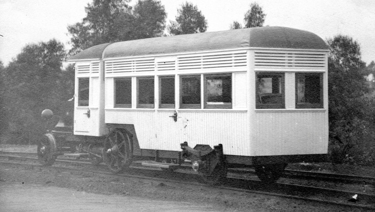

Le modèle est très librement de ce "Doodlebug" réalisé avec un Mack mais dont la photo n'est malheureusement ni datée ni située :

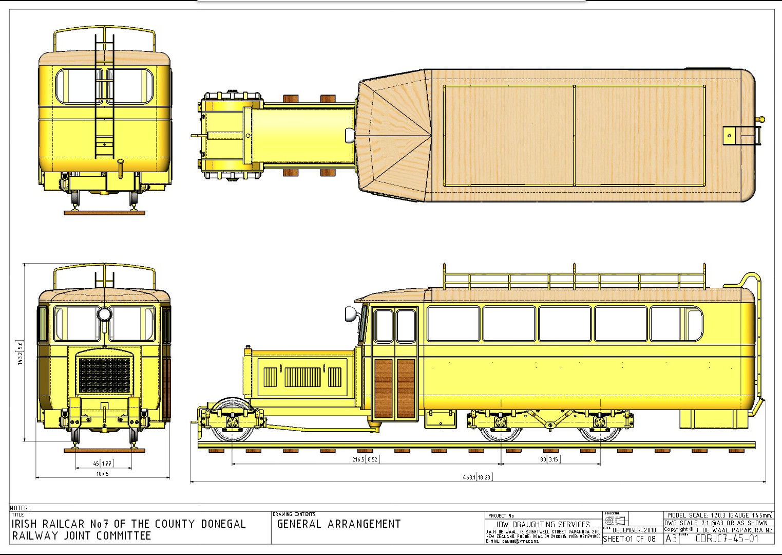

Ou a L'Irish Railcar N°7 #B6
Très astucieuse récupération et assemblage Ramon :maitre:

Voici ma (modeste) contribution à ce petit fil. Pour évoluer sur mon petit réseau forestier un petit engin pour transporter les ouvrier de l'exploitation forestière.
Une caisse Grandt Line qui m'avait été offerte par Pélican :rod_coeur et qui dormait dans un tiroir. Pour des raisons "techniques" ( elle est au gabarit du HO ) elle a été raccourcie en longueur et en largeur. Châssis moteur Halling (qui trainait aussi dans un tiroir) et j'ai mis un bogie avant Kato N car certains sont équipés de prises de courant ce qui n'est pas négligeable à cette échelle....
Bernard.

Le kit Grant Line semble bien détailllé.

Messagepar Gérard Huck » 28 10 2018 à 10:24
Bel engin et belle patine E2 E2 E2
Tu l'avais à Montelimar?

Messagepar Galloping Goose » 28 10 2018 à 10:44
Merci Gérard. Oui, je l'avais à Montélimar...c'est l'engin qui tourne le plus...et le mieux....les bogies Halling, y a rien de tel #B6

JJB a écrit:Bravo Raymond pour cette superbe petite automotrice!
Merci Jean-Jacques :maitre: .
A Rail Expo.
Ramon

Pour les côtés du bogie, c'était des kits en TT provenant de SDV model, sans doute un fond de stock, que j'avais eu pour quelques Euros.
Bien pratiques pour faire des bogies à l'empattement et aux formes dont on a besoin, car le plastique se colle parfaitement.
