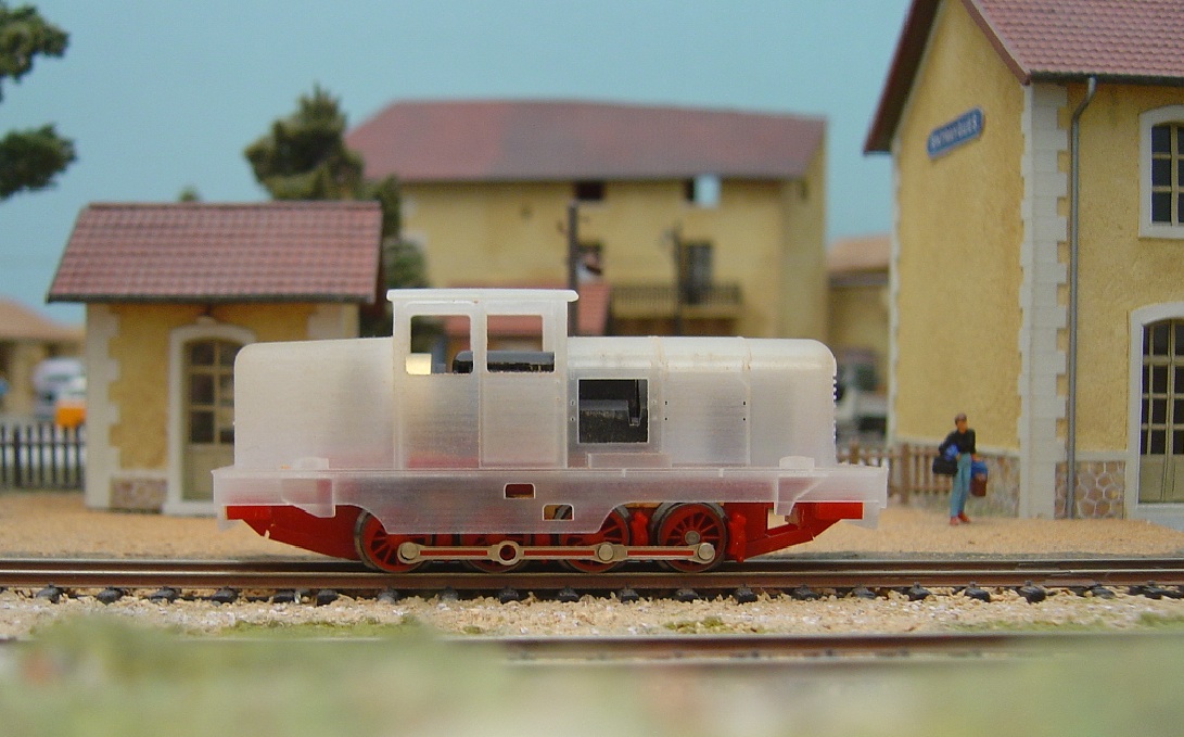

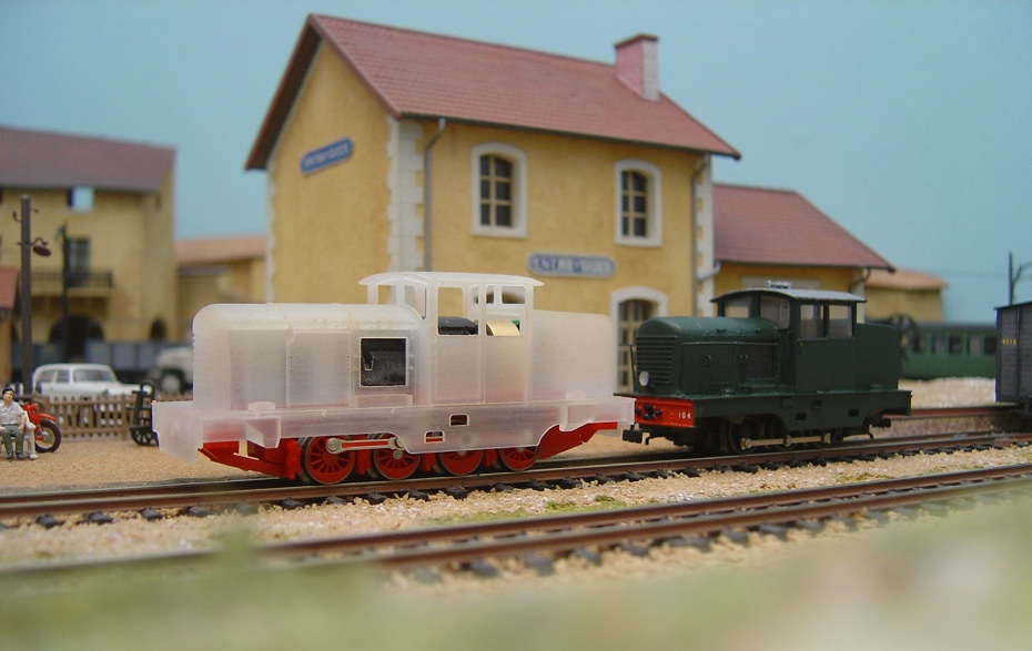

Je crois que l'ami victor le chat va être content :F5 : l'opération Pastis locotracteur 51 s'annonce bien, la greffe du châssis Tillig sous la caisse d'Ivan a l'air de prendre : il a fait ses premiers tours de roues sur le réseau aujourd'hui ! ;)
Avant d'aller plus loin, je ferai d'ailleurs une photo et un relevé des découpes et ajustages pour ceux qui ont (ou auront) la chance d'avoir le châssis idoine : à bientôt pour la suite ! :^)
