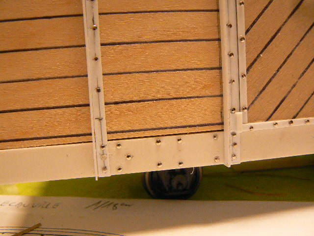

reste les portes et les................... rivets (hier il y avait une rupture de stock heureusement a la foire truc ils en vendent, 150 épingles pour 69cts ) les 2 boites vont partir..... :rod_siflet

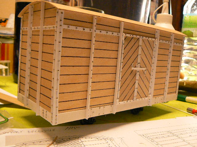

Messagepar cloclo57 » 10 12 2012 à 18:58
Salut Pelican merci pour le tuyau pour le toiture mais je n'aime pas beaucoup le scotch de carrossier car dans le temps en plus dans les combles l'adhesif aura tendance a se décoller (actuellement il y a 12° ) je pensais utiliser un mouchoir en papier collé a la colle a bois avec une bonne couche de peinture noir mat par dessus. Enfinje n'y suis pas encore .

Messagepar Buffalo Bill » 10 12 2012 à 19:29
Cloclo , tu dois travailler en cadence avec Serge Gainsbourg en ambiance sonore: "le poinçonneur des Lilas" ...? :rod_siflet
En tout cas je partage ton avis sur la bande cache de carrossier... #B7 ...ça bouge dans le temps et je ne dis pas ce qui arrive à un wagon stationnant dans un coin chaud du réseau trop près d'un éclairage. J'utilise depuis, soit les mouchoirs papier, soit je prépare mes surfaces en rajoutant de la silice à la peinture ou en la travaillant, épaisse, posée au pochoir.

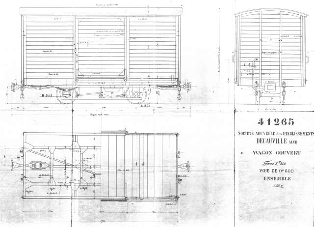

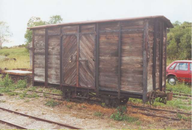

Messagepar YVES » 11 12 2012 à 09:19
Damned !
C'est pas celui-ci...
Plan collection Bernard Bary/Eric Fresné
J'ai bien l'impression que CloClo nous fabrique un t'iot Picard,
Photo Eric Fresné
Un couvert Decauville construit pour la SDS (Société des Sucreries et Distilleries du Soissonnais).Photo Eric Fresné
Tu vas pouvoir venir exposer à Froissy !

Messagepar pelican » 11 12 2012 à 09:22

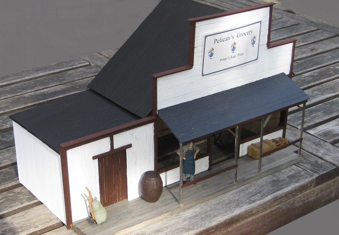

j'utilise le mouchoir en papier pour les petites échelles ( du Z au O) le scotch carrossier pour le IIm (1/22) avec une grande largeur, ça représente les bandes de roofing !
Pour éviter que ça bouge, un peu de colle blanche, et revenir en dessous de la toiture avec le scotch ! ;)
la Pelican's Grocery de Pelicsburg a un toit en scotch, déjà plusieurs expo avec des ambiances torrides ou glaciales, et ça tient !
:ipb-251
ceci dit, le mouchoir papier est plus fin, c'est sur !!! :ok
le rendu des rivets est vraiment bluffant !! :rod_coeur

Messagepar 232 u 1 » 11 12 2012 à 10:56
En réalité ce ne sont pas des rivets, mais des boulons à tête ronde et collet carré.

Re: LOCO DECAUVILLE 030 PROGRES 1/18èm
Messagepar cloclo57 » 11 12 2012 à 20:02
Bonsoir a tous
Ah bon ? , alors ce sont des genres de boulons ( ou bout court ) :rod_mdr2 comme ceux utilisés pour les volets avec un carré derrière la tête pour éviter que ce dernier ne tourne lors du serrage. Et il y a donc un écrou a l'intérieur? . Merci 232u1 pour le renseignement . a + le Claude :F5
Messagepar cloclo57 » 11 12 2012 à 20:14
J' adore la photo avec cette patine du couvert picard et merci pour le plan version porte coulissante qui est bien tentante, mais qu'est ce quelle est belle cette photo ........... #B6 #B6 merci Yves et M.Fresné . C'est cette photo qui m'a fais craquer......SUPER :rod_coeur :rod_coeur :rod_coeur

Messagepar Kazh du » 11 12 2012 à 20:37
cloclo57 a écrit:Et il y a donc un écrou a l'intérieur?
Et vlan le cadeau empoisonné...tu vois ce qu'il te reste à faire C7
Allez aux boulonst :rod_mdr2

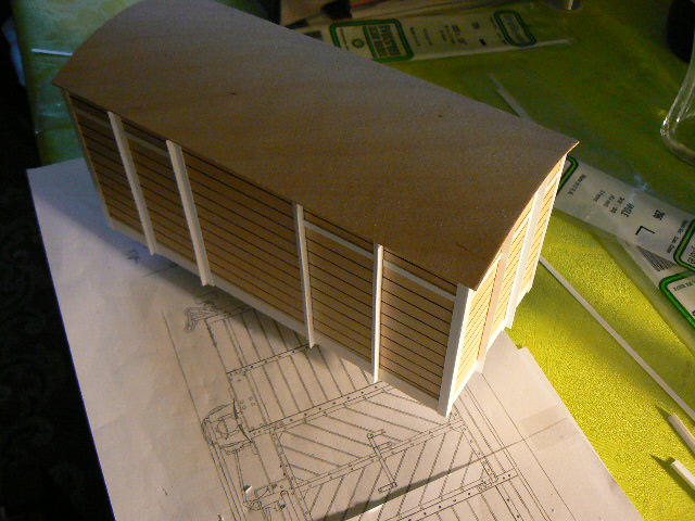

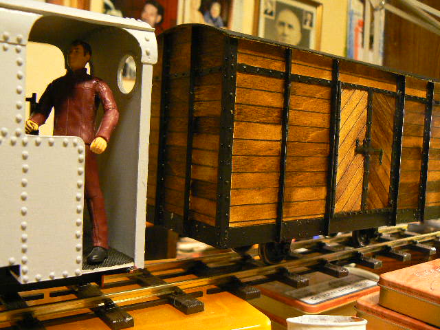

Messagepar cloclo57 » 16 12 2012 à 20:18
Bonsoir a tous
Encore un week end de fini , le couvert a reçu sa couche de peinture sur les parties métalliques et une couche de cire teintée avec des nuances je vais laisser sècher pour peut être racler certaines zones et mettre un aspect grisâte par endroits . A bientôt :F5
