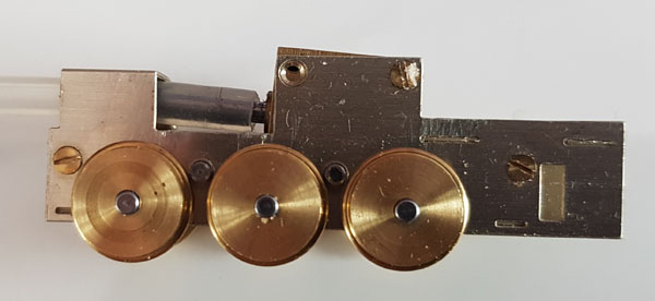

Bon, je viens de me mettre à la Garratt, en commençant par le truck moteur
Un peu d'ébavurage des longerons est nécessaire pour entrer les essieux dans leurs logements, et il y a un essieu qui m'embête parce que la bague isolante n'est pas assez rentrée et du coup, il ne tourne pas assez librement. Il va falloir jouer du "puller" et corriger ça.
Mais le plus gros problème, c'est avec le carter enfermant la vis sans fin.
Une très légère goutte de cyano m'a permis de bloquer les bagues de l'axe, et ensuite, j'ai fixé le carter aux longerons avec les quatre très petites vis. Une goutte de colle Scotch au bout du tournevis a été bien utile pour maintenir les vis pendant l'opération.
Mais c'est là que je me suis aperçu que plus rien ne tournait! Manifestement, la vis sans fin appuyait trop fort sur le pignon! H4
Il a fallu que j'enlève les deux vis arrière, et là, le carter remonte un peu et ça tourne.
Quelqu'un a-t-il eu le même problème?

Je suis vraiment un bourricot! C'est tout bêtement le tube en plastique que j'avais emmanché à fond et qui frottait sur le pignon de gauche! H4
C 'est réparé. Je viens d'attaquer l'autre truck, en regrettant qu'on ne puisse pas (plus) se procurer un 2e truck moteur.
