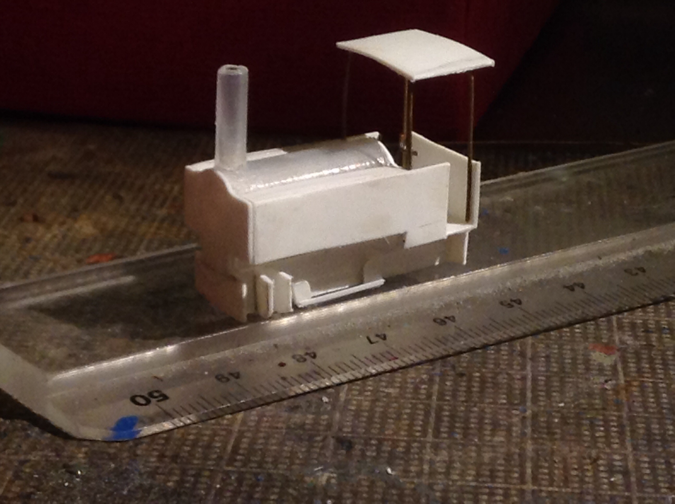

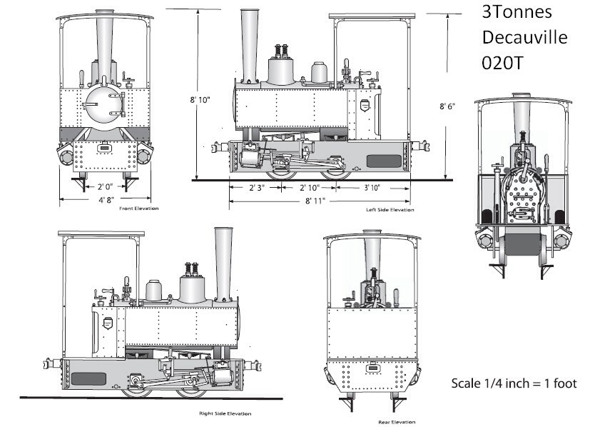

Bon, z'allez rire ... sur le plat Decauville 1905, sur lequel j'ai monté les boîtes TdA, je voulais mettre un deutz Busch en HOf (à acheter) avec un petit wagonnet ... Seulement, le plat faisant à tout casser 50mm de long, le wagonnet et le deutz (43mm de longueur) ne rentraient pas ensemble sur le wagon ... J'ai donc cherché une alternative rapide et courte (plus courte que rapide, c'était mieux C7 ), j'ai d'abord pensé à des coupons de voie portable, mais il y a déjà un plat avec, puis finalement, en tapant "plan decauville", je suis tombé (aïe :G7 ) sur ça : :F1
Le fichier joint image.jpg n’est plus disponible.
Finalement, en réfléchissant bien, cette petite bouillotte convient à merveille pour un petit train de chantier, et il y en a eu sur le chantier du barrage de Castillon, dont les CP ont transporté les locos pendant la guerre, jusqu'en gare de Saint André, des 030T et 020T decauville .... (Probablement des progrès). De plus, cette machine à l'avantage d'avoir un châssis extérieur aux roues, ce qui les cache presque complètement, tandis que le bâti dans le wagon, destiné à porter les engins, lui, cachera le reste des roues. Je peux donc me contenter d'une machine statique sans roues ! :ipb-251
Début des travaux hier à 21h ... Notez que l'engin fait à peine 3cm de long :rod_siflet
La chaudière est faite en découpant un pauvre stylo bille noir de chez Auchan, le reste est en CP de 0.5mm et en fil du même diamètre. Ensuite, la porte de boite à fumée est faite (merci malletslm) avec un dessus de punaise en plastique découpé :mrgreen: pour finir, la cheminée et le dôme sont en cartouche du même stylo à bille. Hier soir minuit :
Enfin, après peinture cet après midi, couleur "Sud France" même si la machine n'y appartient pas !
Une légère patine, et c'est fini ! :ipb-251

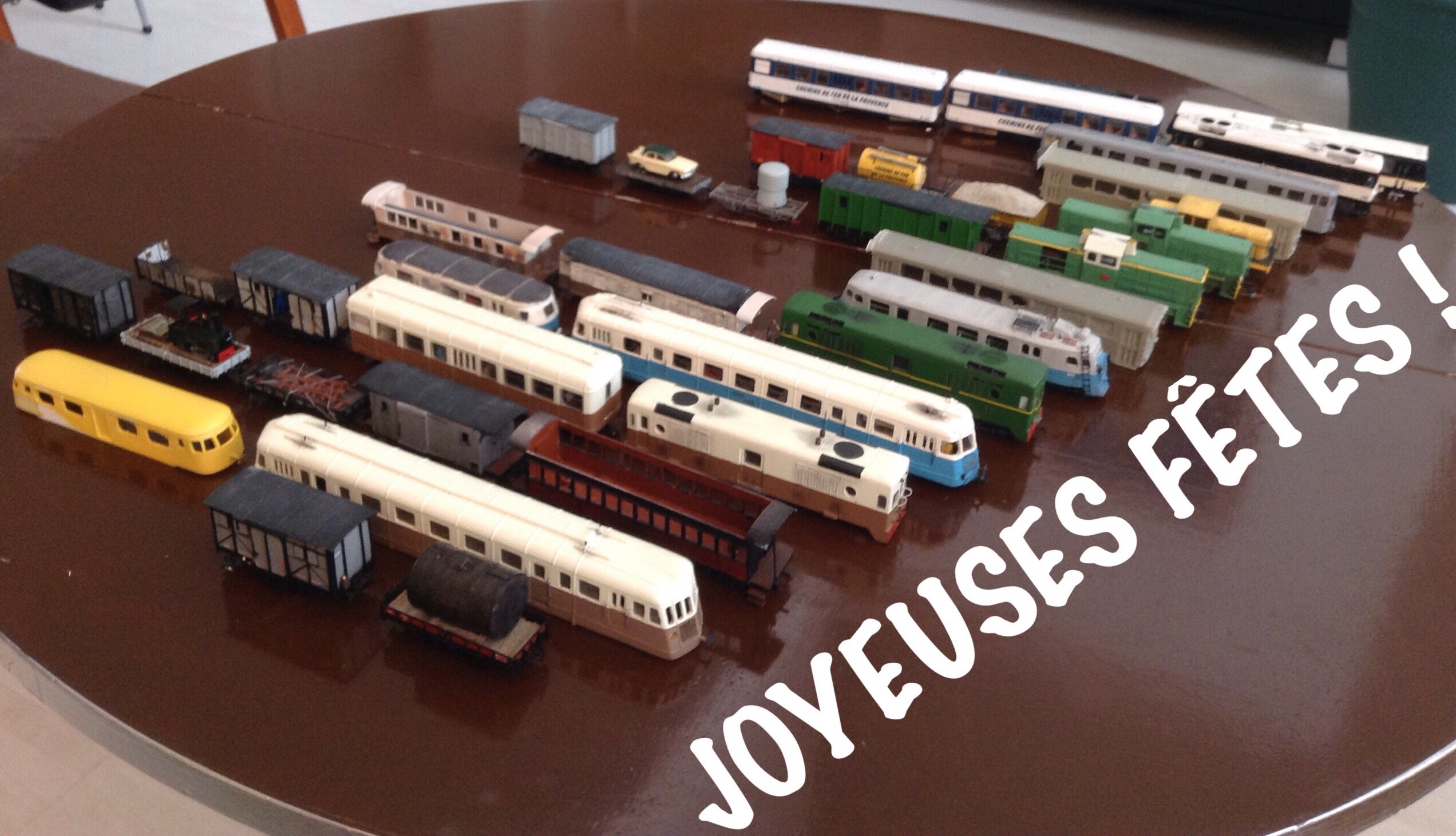

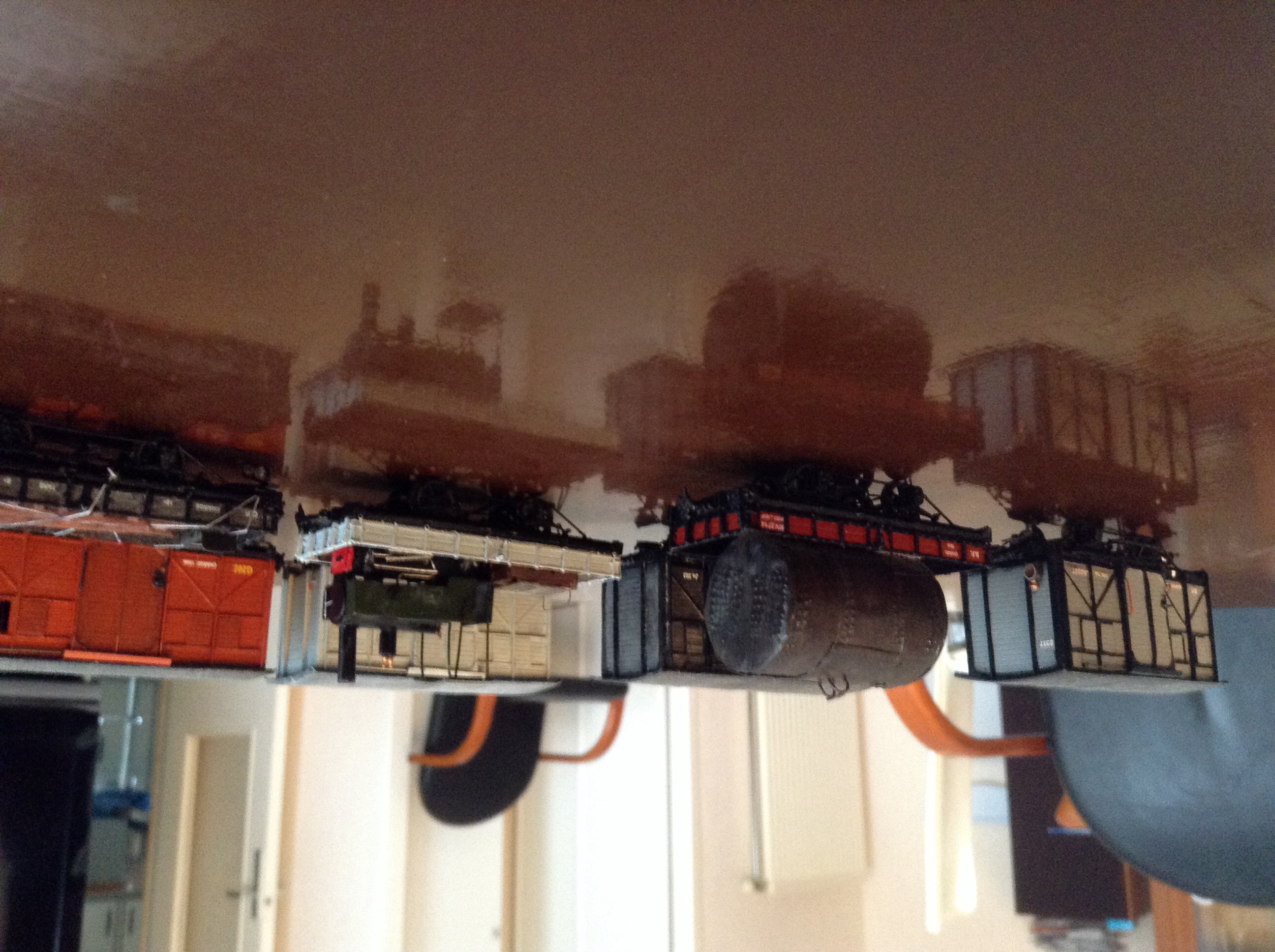

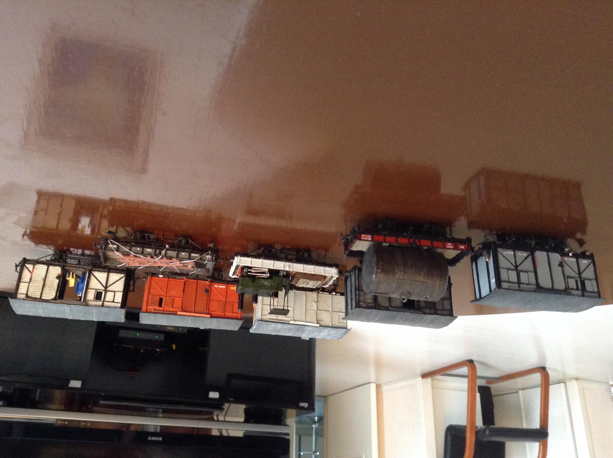

Enfin, une vue de tout mon matériel roulant, classé par ordre chronologique, avec bien sur des éléments en travaux #B6

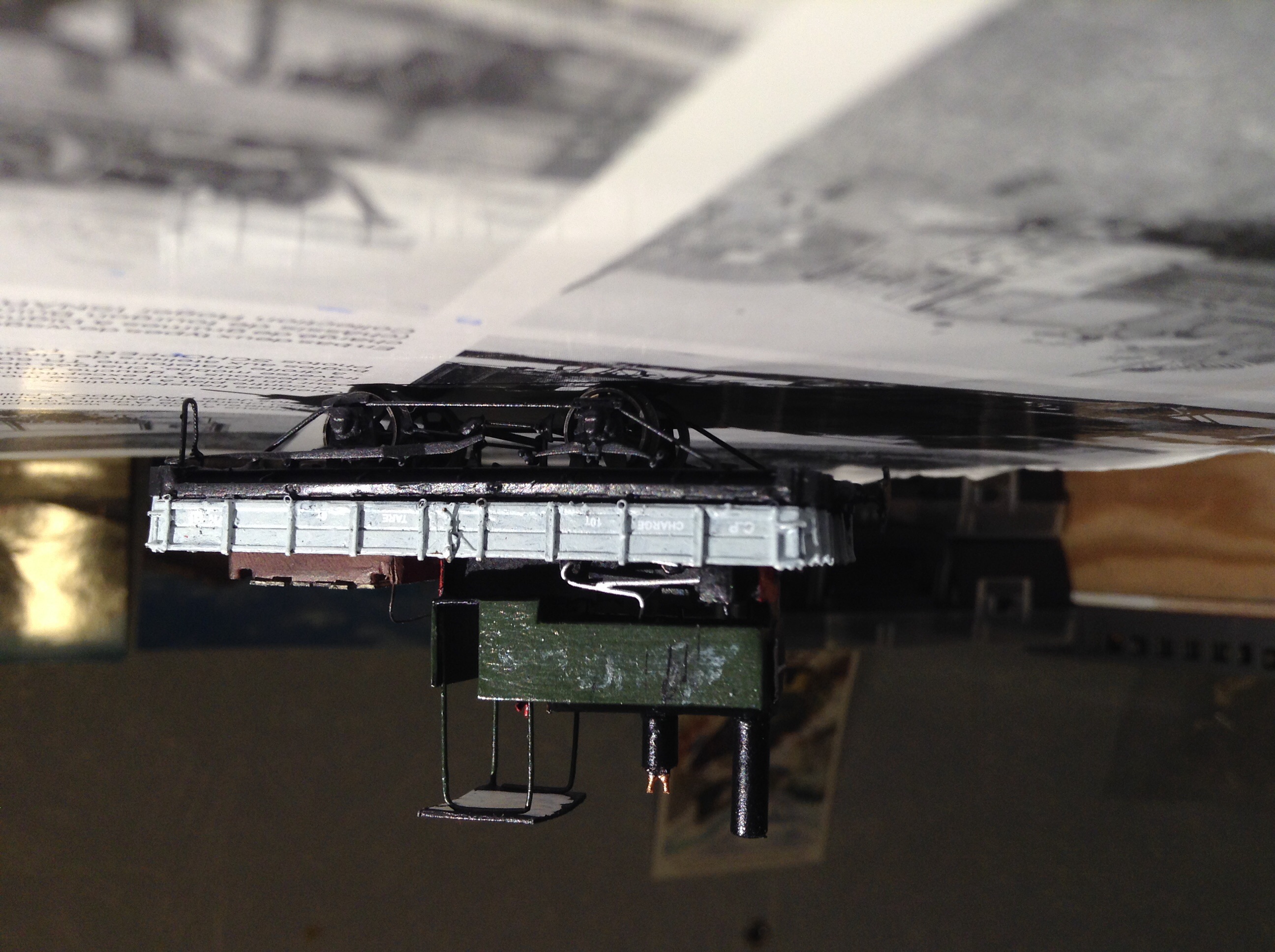

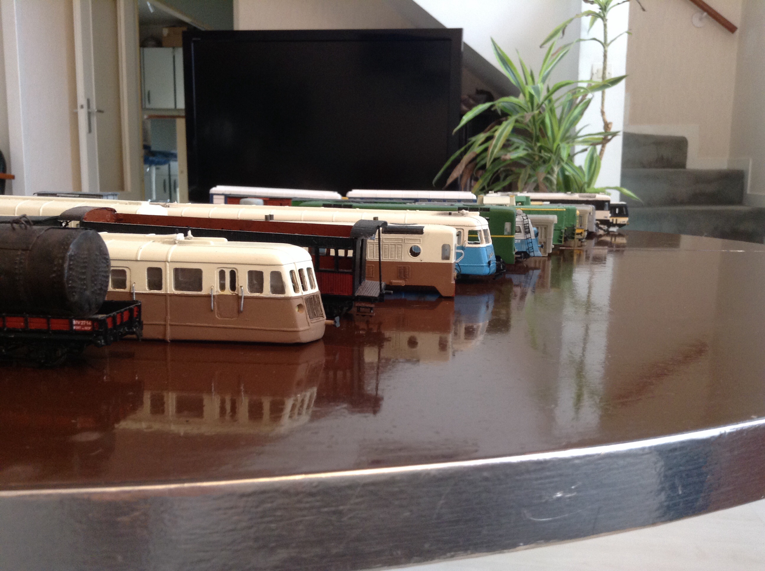

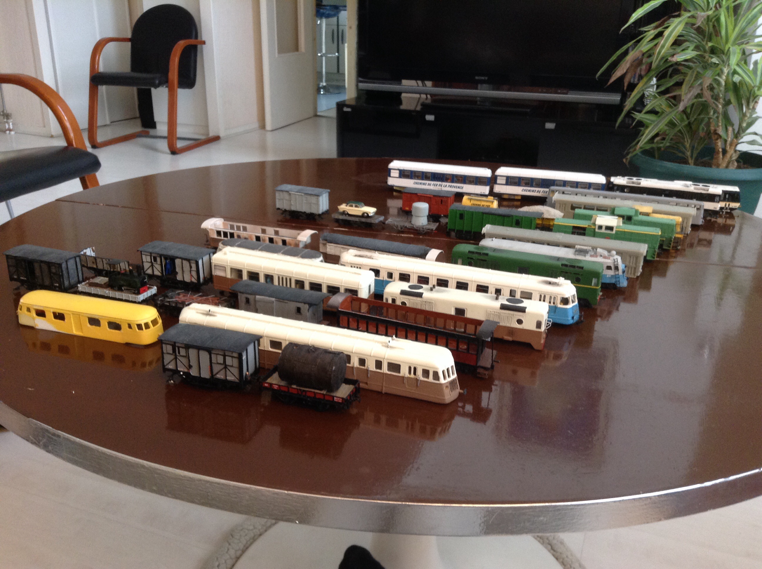

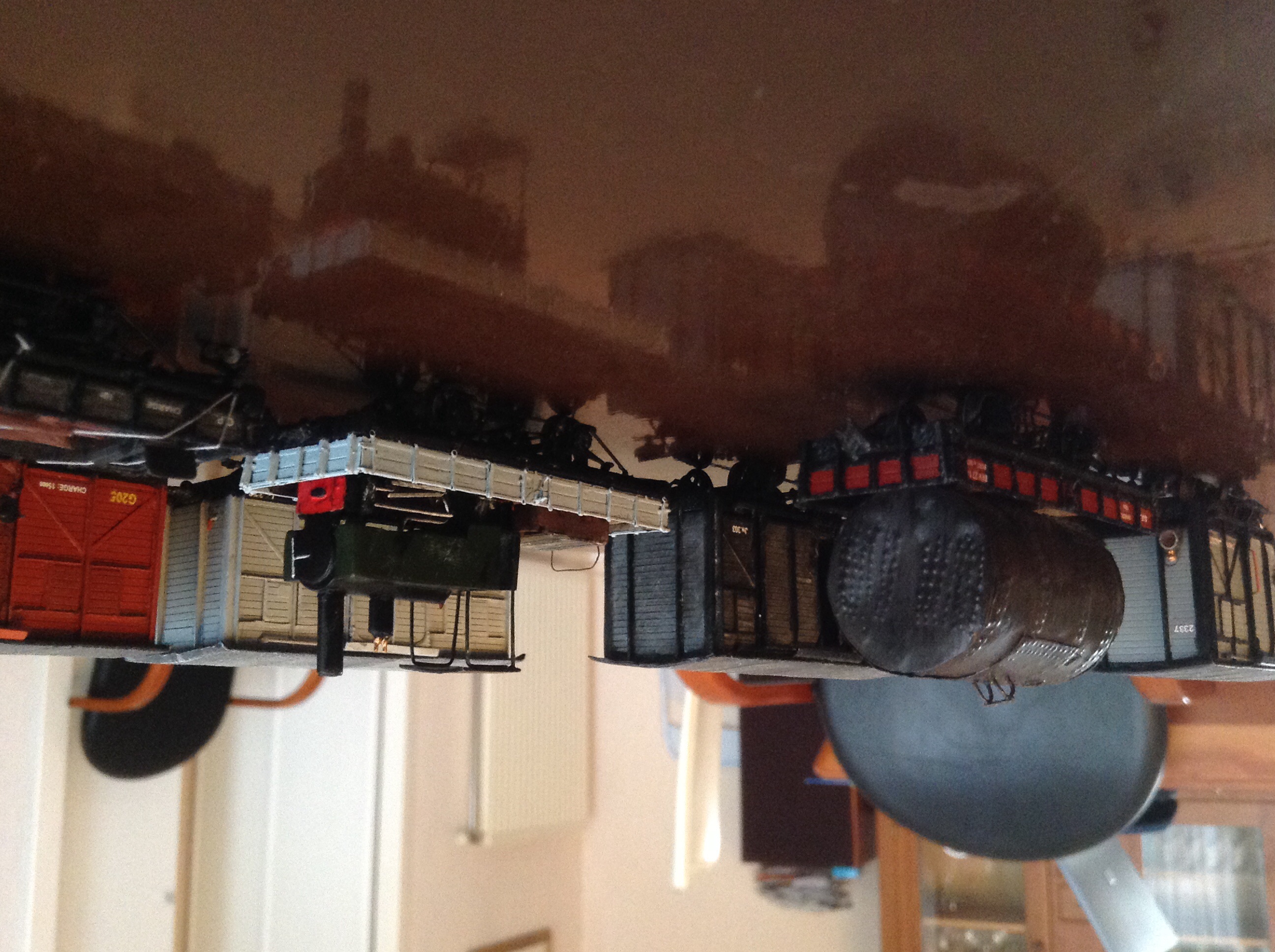

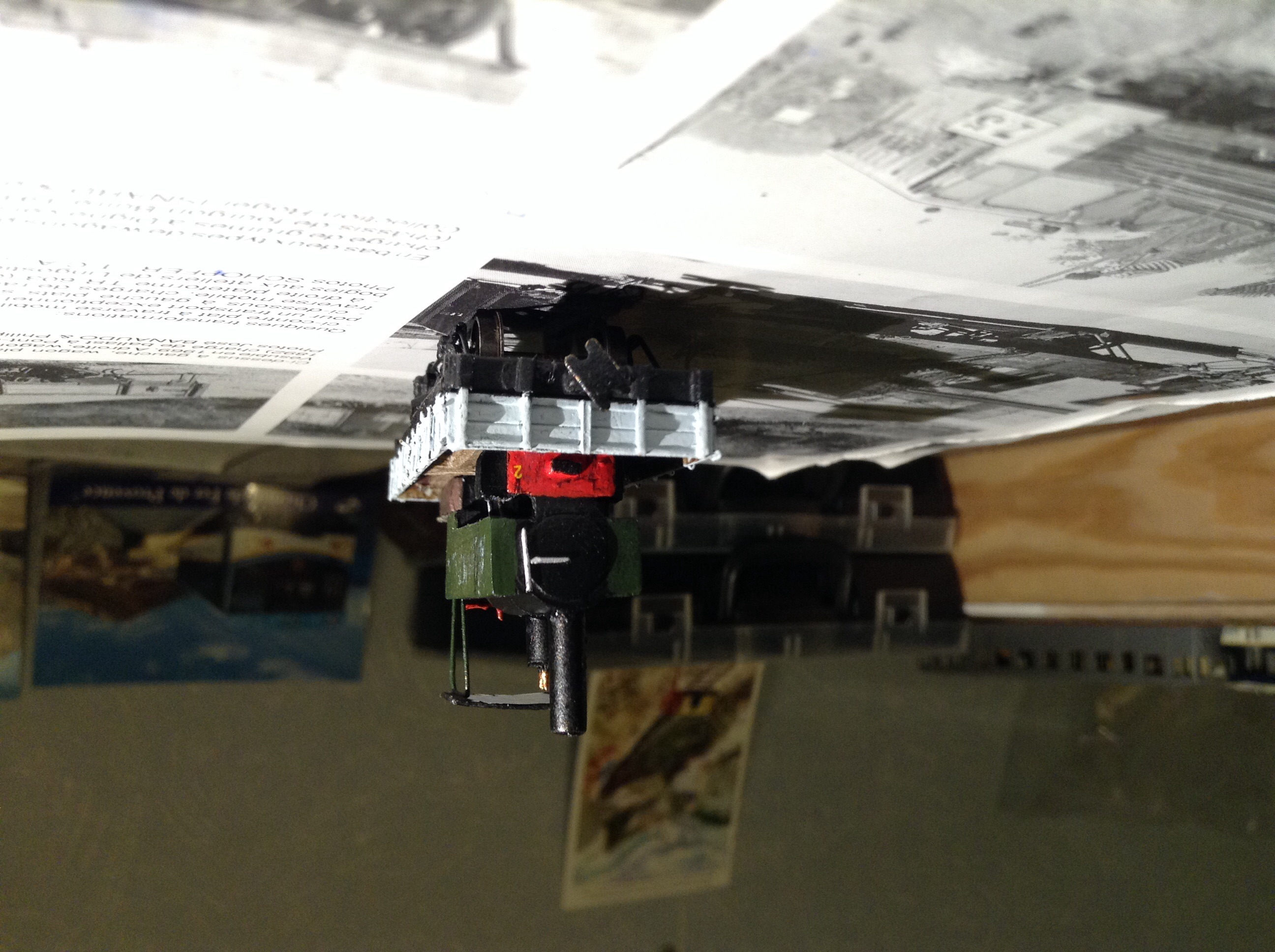

Tenez, encore quelques clichés :

Les données Exif des images à l'envers donne:
Picture Orientation = rotated 180° (3)
Les exif des images droites donnent:
Picture Orientation = normal (1)
C'est les info des images tel qu'hébergée sur le forum.
Il y a des soft qui font des rotations d'images sans pertes jpg. Irfanview sous windaube :F9
Je ne suis pas spécialiste, mais il me semble que c'est du code pour des fichiers joints, il suffit donc de rotater de deux fois nonante degré les images avant de les insérer.

Ou de les prendre du bon côté tout de suite C7 Je ne pense pas que les dernières images que j'ai postées soient à l'envers pourtant prise avec l'I-pad… Après, le truc marrant, c'est que comme je me sers de produits à la pomme (non, pas du Perrier :( ) quand je viens sur le forum, je vous les images dans le bon sens... :rod_siflet :rod_mdr2
Messages: 23915
Re: Matèriel roulant des Chemins de fer de Provence
Messagepar 05mogul05 » 31 12 2015 à 17:54
Si on ouvre ces images (celles qui sont à l'envers) dans un nouvel onglet (clic droit), elle s'ouvrent . . . . . . . . à l'endroit ! D9
