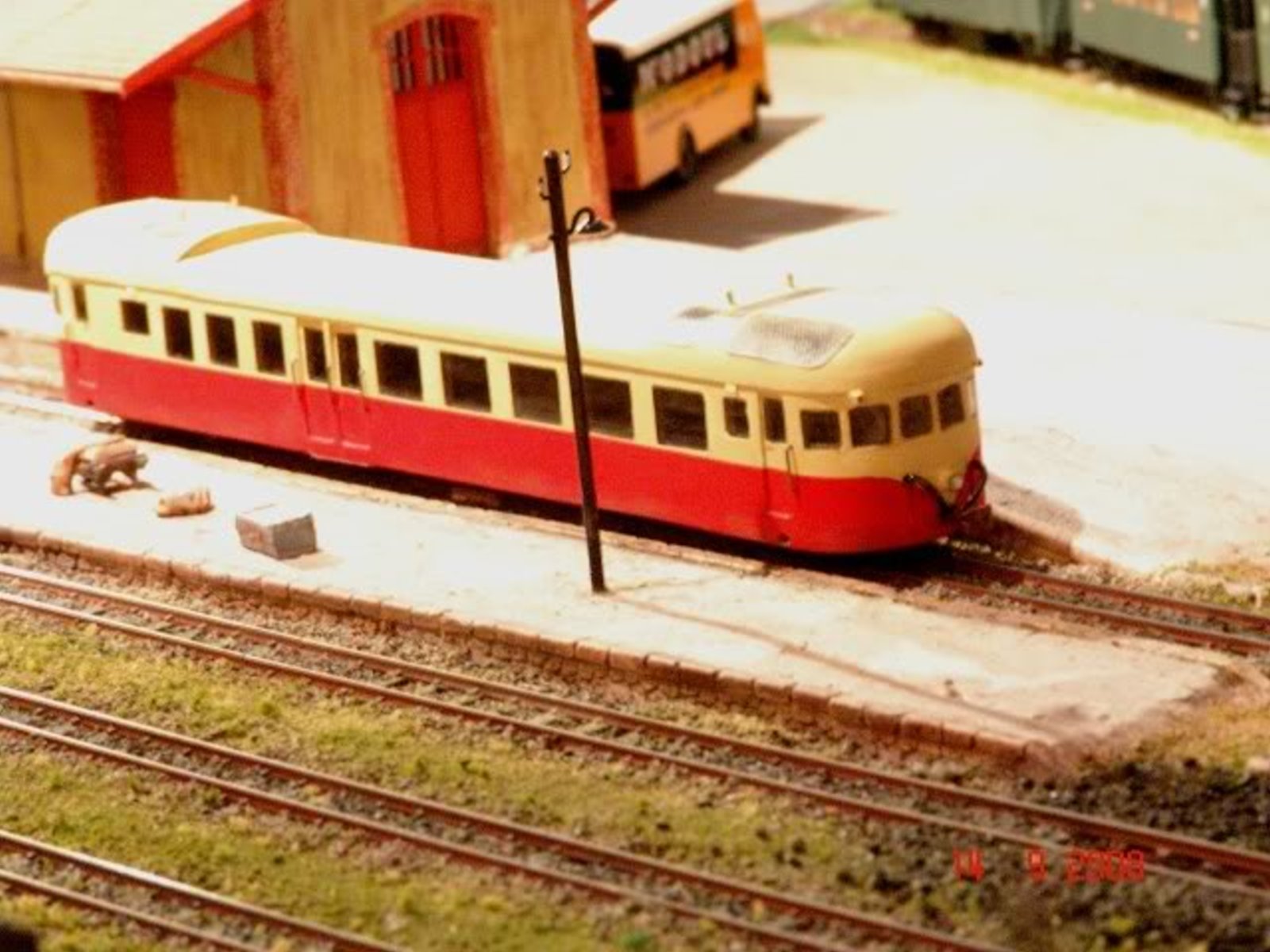

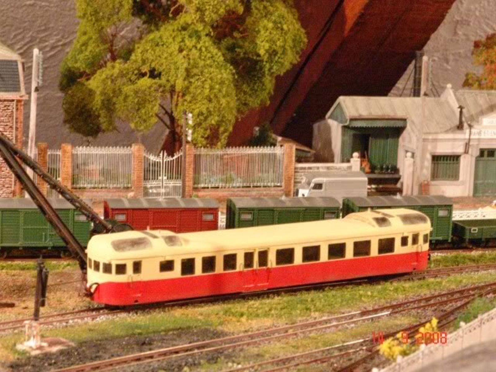

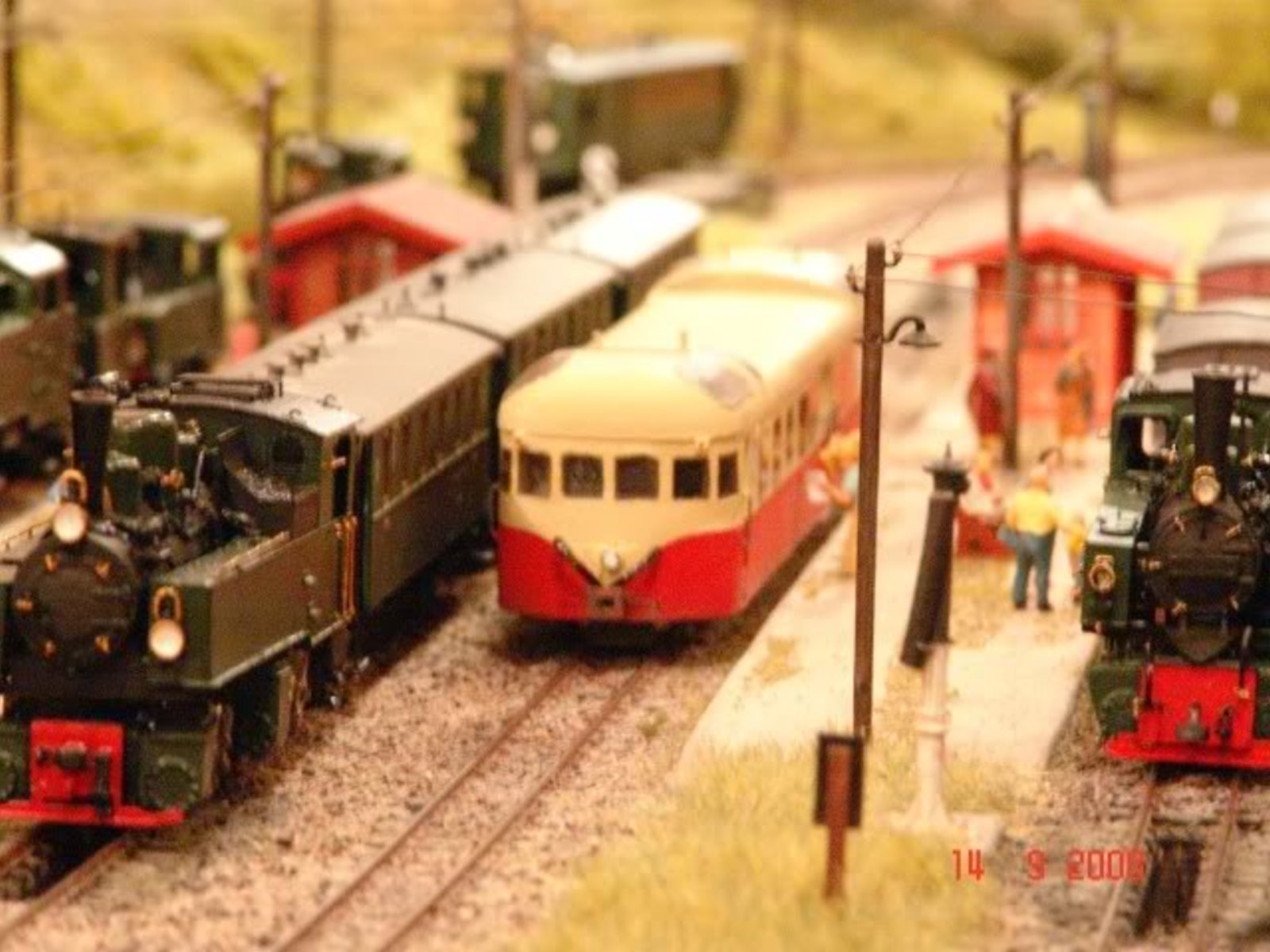

Messagepar bernardhenri » 14 09 2008 à 21:28
Et voici le X232
Pas évident de rendre potable ces caisses: pour une fois les photos rendent mieux que la réalité! (rien n'est d'équerre sur ces caisses)
Mais bon, on fait avec!

Messagepar La Mouette » 14 09 2008 à 21:35
C'est vrai qu'il faut travailler la mise a l'equerre des bas de caisse sur un marbre sinon ... :C6
Mais il est superbe ton Decauville Bernard Henri !! #B6 J'ai envie de dire comme d'hab ... :D #B5
Messagepar Russell » 14 09 2008 à 21:43
Effectivement il a une bonne bouille le bestiaud...c'est encore du grand art Bernard! #B6 #B6

Messagepar Storm » 14 09 2008 à 23:04
Comme quoi on peu faire du beau avec les caisses de Max #B6 Félicitations particulières pour la mise en forme des grilles sur les casquettes, C'est pas évident de les avoir bien propres E2 H3
Bon, t'as le 232 en version actuelle, celui là pourrait prendre le 231, il en reste un à faire avec une autre forme de toiture et la série est complète C7 #B5
