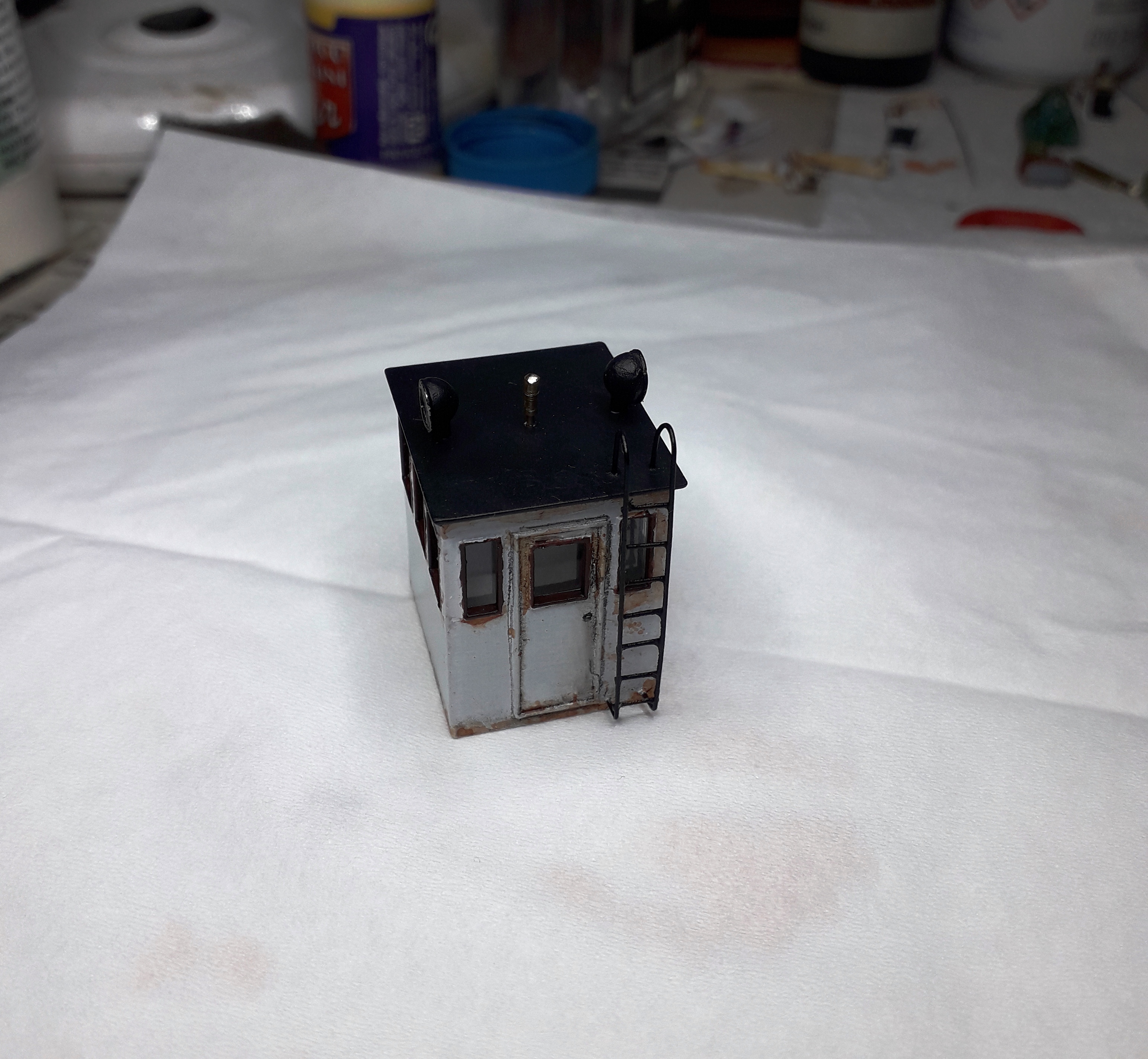

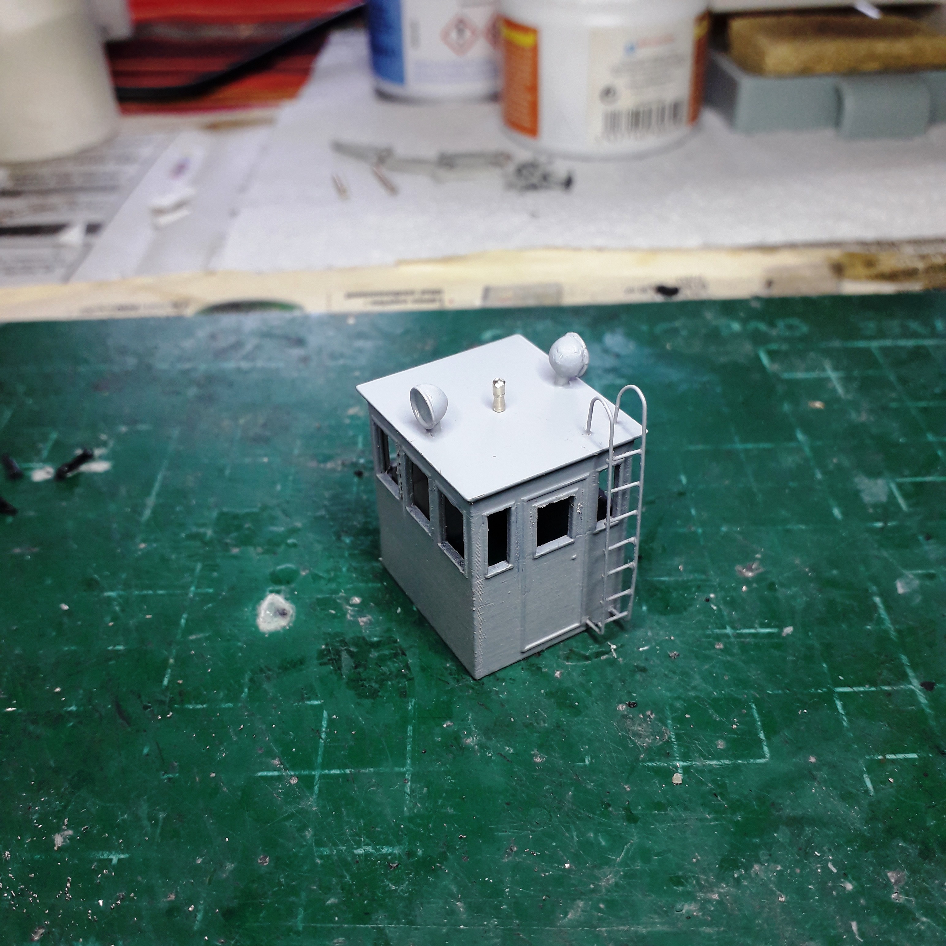

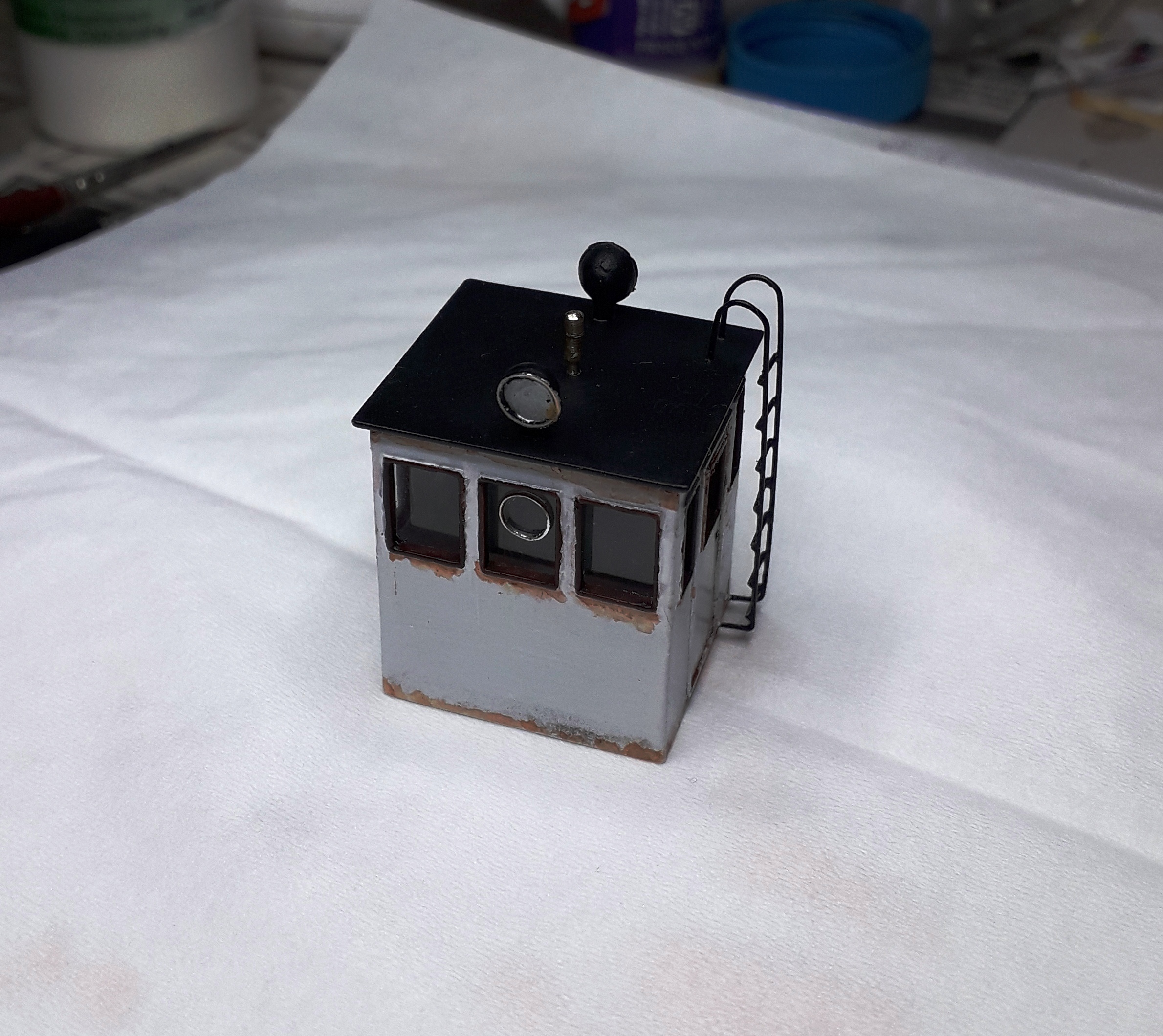

Messagepar Beyer-Garrat » 11 03 2021 à 08:58
Première étape des finitions la cabine pose des vitrages ,du sifflet (tourné dans un rond de laiton) de l'échelle brasée a partir de fil de 0.3 et au final pose des hublots tournants (fil de 0.3 mise en forme
à la pince ronde et ensuite brasé)Peu de patine les photos de l'original montrant que située au dessus des embruns la cabine de pilotage présentait moins de traces de rouille .

Messagepar 05mogul05 » 11 03 2021 à 09:51
Se détendre, oui, mais faut pas trembler, pas trembler . . . :rod_siflet #B6
u trinighellu
05mogul05
Messages: 1467
Localisation: gard-ardèche
Re: Train in boat Hoe
Messagepar pelican » 11 03 2021 à 09:52
chouette cabine :ok
ça me fait penser à la cabine du Daisy Belle, en remontant le Mississipi :rod_coeur
manque la barre, le poêle et la cafetière C7

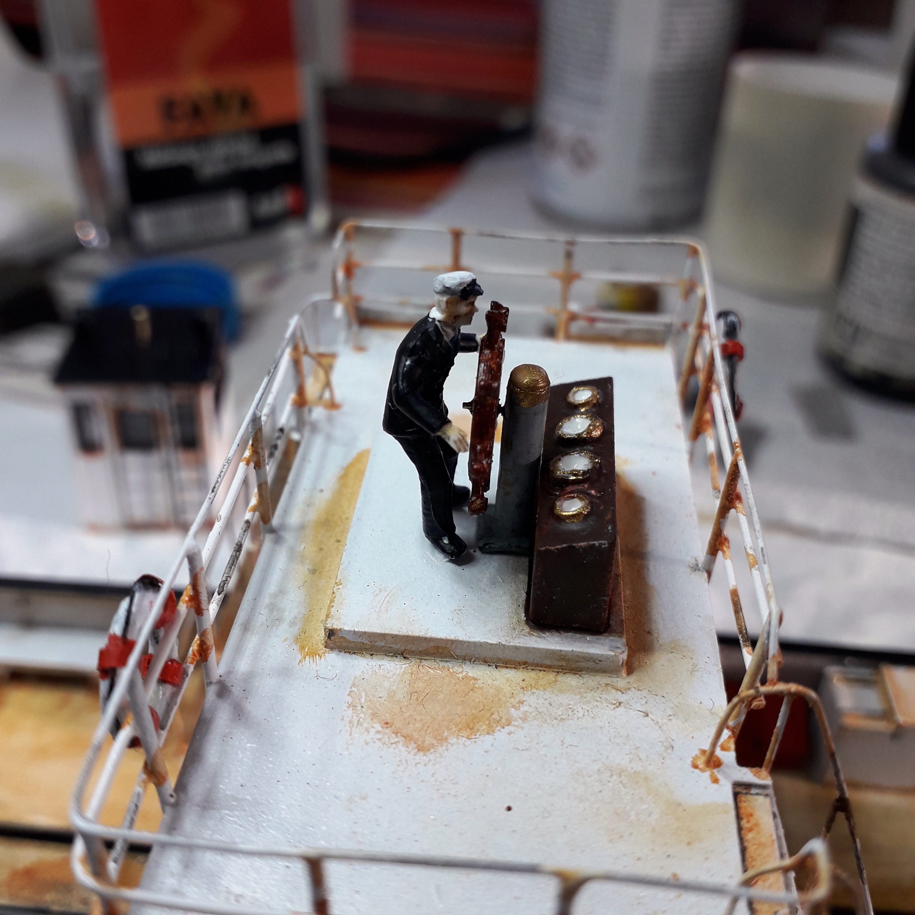

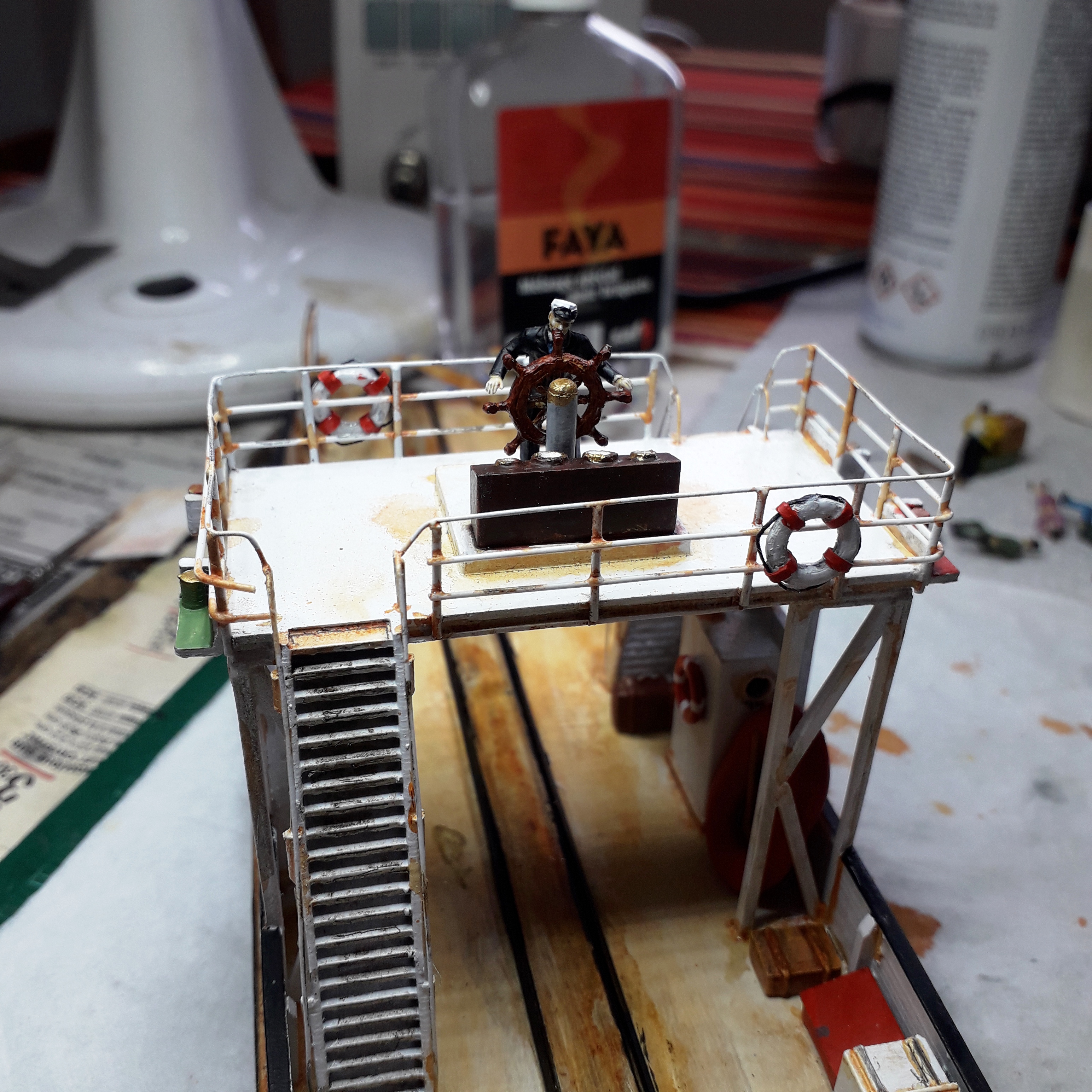

Messagepar Beyer-Garrat » 14 03 2021 à 09:39
Pas mal de temps passé a mettre en scène de mulitiples scénettes chaque accessoires et figurines racontant une petite histoire :B3
Déjà le pilote (et non pas la capitaine qui est parti prendre l'air) C7 est à la barre :maitre:
Messages: 24346
Messagepar JJB » 14 03 2021 à 13:41
Sympa la mise en scène JP. #B6
Par contre sur un petit ferry qui ne fait que des A/R, je ne pense pas qu'il y ai besoin d'un "pilote", le "Cdt" effectuait toutes les manœuvres lui même aidé de 2 ou 3 matelots.

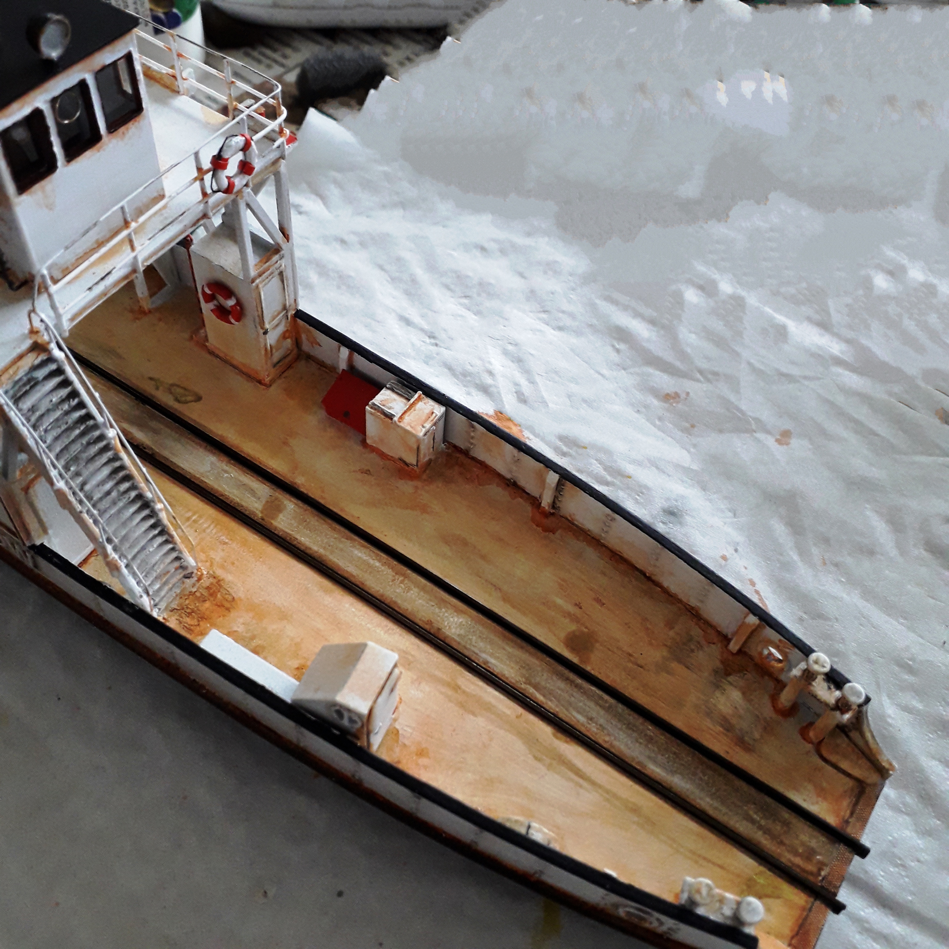

Messagepar pelican » 14 03 2021 à 15:40
J'aime bien amiral de bateau lavoir
Chouette l'intérieur :ok
Une vue de fesse .. heu ... de face ??? :rod_siflet
Messagepar Beyer-Garrat » 14 03 2021 à 18:13
JJB a écrit:Sympa la mise en scène JP. #B6
J-J
Je m'en doute Jean Jacques, mais nous sommes dans un pays imaginaire a l'embouchure d'un fleuve qui est plus large que long :rod_mdr2 oui la frontière est juste avant l'embouchure ce qui oblige ce petit pays qui
possède deux capitales a transférer son fret et ses wagons par la mer à travers de nombreux banc de sables très changeant qui necessite la présence d'un pilote et non d'un second :rod_siflet :H1
