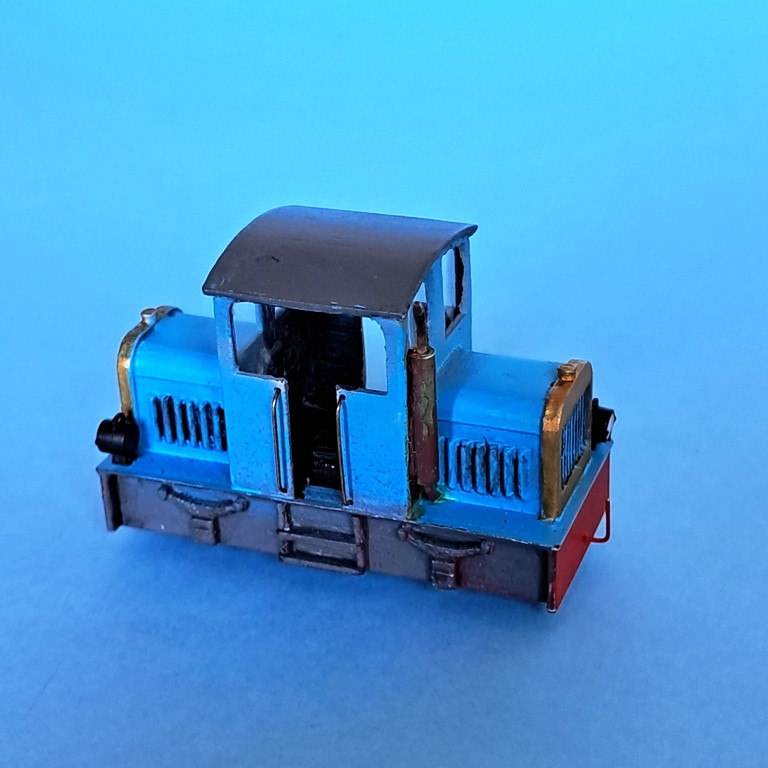

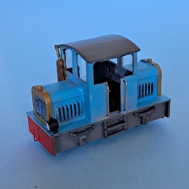

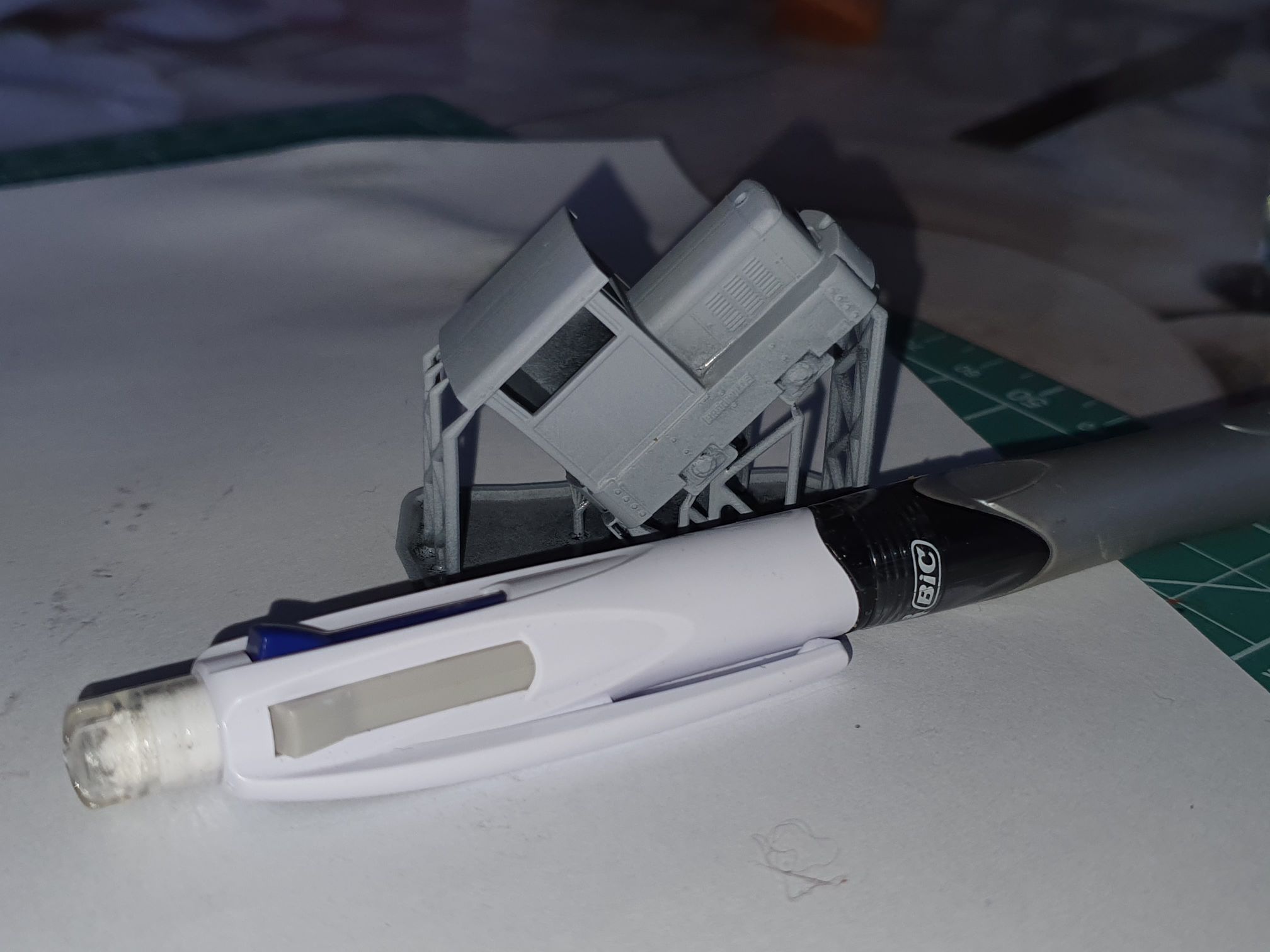

Re: FAITES LE VOUS-MÊME ! IMPRESSIONS (3D)
Messagepar Beyer-Garrat » 30 08 2022 à 11:41
Un de plus très inspiré par un locotracteur Berlet .La motorisation avait l'objet d'une description ICI
Doté de roues a rayon je lui trouve une bouille sympa :B3
Messagepar YVES » 31 08 2022 à 19:06
Il n'a pas l'air bien gros ce locotracteur. Quelle est sa taille, pour comparer.
Messagepar Storm » 31 08 2022 à 19:14
Il est toujours plus grand que celui là C7
Messages: 24011
Messagepar Beyer-Garrat » 31 08 2022 à 20:25
YVES a écrit:Il n'a pas l'air bien gros ce locotracteur. Quelle est sa taille, pour comparer.
La taille d'un locotracteur MinitrainS 47mm de long pour 20 mm de large :maitre:
Pour le Brookville ça va être plus compliqué ,l'entraxe est inférieur à 21 mm ,la taille mini pour intégrer un coreless 12 v à 2 axes et comme je ne veux pas utiliser de 3V ou de 6V
Il va falloir réfléchir comme pour les Vetra H4
Messages: 24371

Messagepar Brico HOe » 02 09 2022 à 04:20
Je n'aime pas non plus les 3 ou 6V mais des fois malheureusement, y'a pas trop le choix !
Pour le Renault JF, j'ai utilisé un bogie moteur de Kato Portram câblé avec une résistance CMS.
C'est ce que j'ai trouvé de moins encombrant et ça rentre tout juste au chausse pied, la seule autre solution que j'avais trouvé c'était de juste mettre des essieux et de faire un wagon pousseur :?
Sur ton Brookville au moins, y'a déjà plus de place, je suis curieux de voir comment tu vas t'en sortir #B5
Tu veux absolument faire complètement la mécanique toi même ? Le forme du Brookville me fait penser à celle du Kof en N, ça passerait peut être et une adaptation coreless est facile en s'inspirant de celle de Tramfabriek ou autre par exemple
Brico HOe
Messages: 1243
Messagepar Beyer-Garrat » 02 09 2022 à 09:51
Faire la mécanique moi-même fait partie des challenges que je me pose (aussi bien perso que pro) , j'ai toujours fonctionné ainsi :B3
Cela me permet de me creuser les méninges, d'apprendre et de progresser dans des domaines que je maitrisait mal .
Je reconnais que dans ce cas comme sur les Billards T75 et les Vetra , je me dirige plus vers de la micro-mécanique que de transkits :maitre:
Messages: 24371

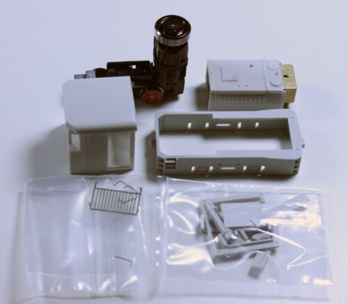

Messagepar Storm » 02 09 2022 à 13:08
Ceux des Chantereines me plaisent bien mais je ne sais pas s'il existe des plans :F9 Je vais leur demander tiens, un autre truc à faire en plus du programme prévu H4 #A8 :rod_mdr2
Messages: 24011
Messagepar Beyer-Garrat » 02 09 2022 à 14:00
Pas vu de stl sur le Plymouth par contre il existe le kit MinitrainS que tu peux customiser mon Jojo #B6
