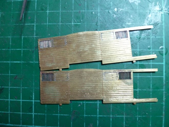

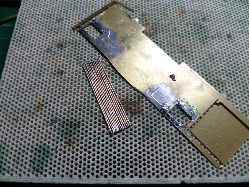

Messagepar Beyer-Garrat » 09 10 2013 à 19:01
J'ai abaissé les attelages tout devrait bien se passer :maitre:
Pour en revenir au ouverture soudure des obturations et création des grilles de protections #B6
Une fois tronçonnées elles sont soudées en place ce n'est pas tout a fait le modèle original mais l'on a un petit avant goût ! :H1

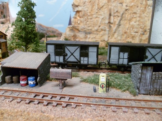

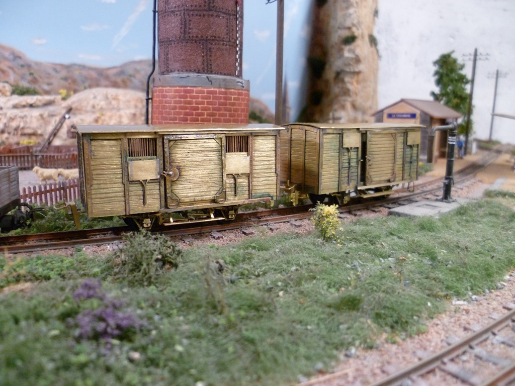

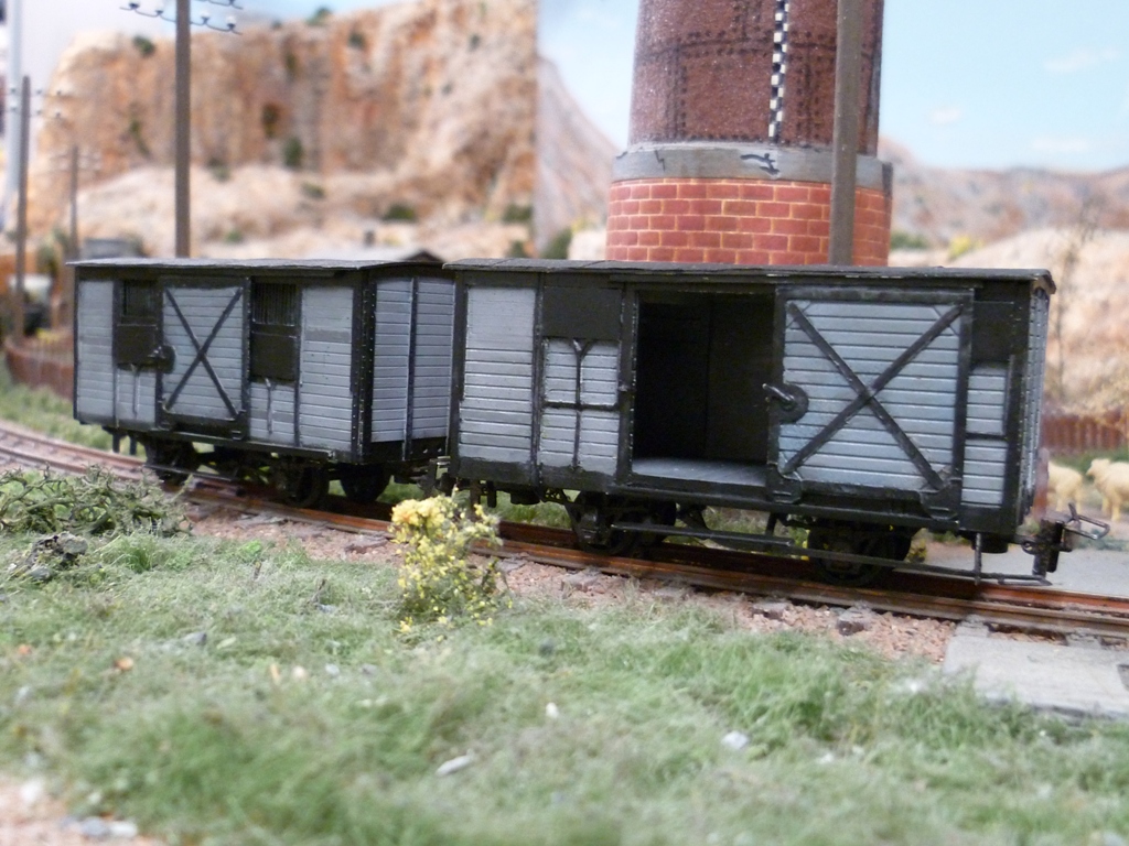

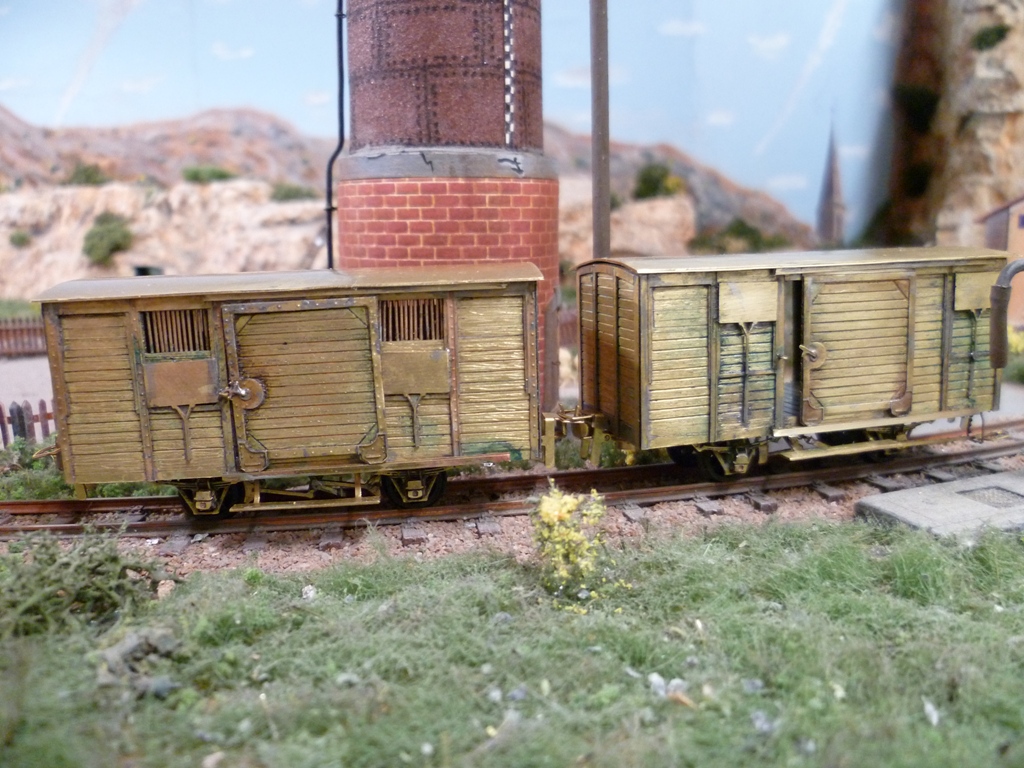

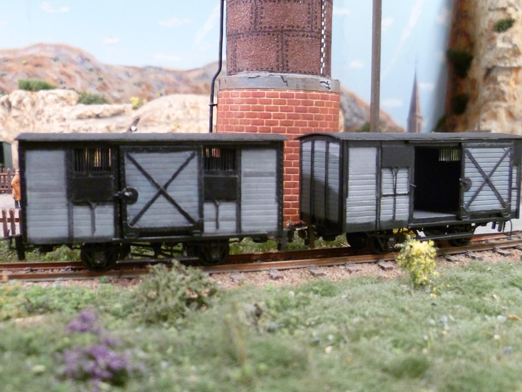

Messagepar Beyer-Garrat » 16 10 2013 à 12:19
Retour du Ramma ou le fonctionnement très doux du Billard m'a très étonné ! :F9
Dernières vues des wagons CdN ,la gravure des planches améliore le rendu
Avant peinture installation des croisillons de renfort des portes (découpé dans du feuillard d'étain mince)
La toiture est traitée classiquement (contre collage bande de scotch de masquage et strips en cp) quelques planches repeintes et zou C7

Messagepar La Mouette » 16 10 2013 à 12:40
Ils roulent qui plus est au top ! #B6 :F5
J'ai été ravi de voir rouler le billard, l'ABH et le decauville. ;)

J'ai oublié de te féliciter JP pour ton Billard, je l'ai bien zieuté sur le salon et sur Binic, il est beau et le fonctionnement est tip-top! :maitre:

Messagepar Beyer-Garrat » 16 10 2013 à 14:02
Comme quoi avec des solutions simples une motorisation maison est parfaitement réalisable ...et fonctionnelle :maitre:
