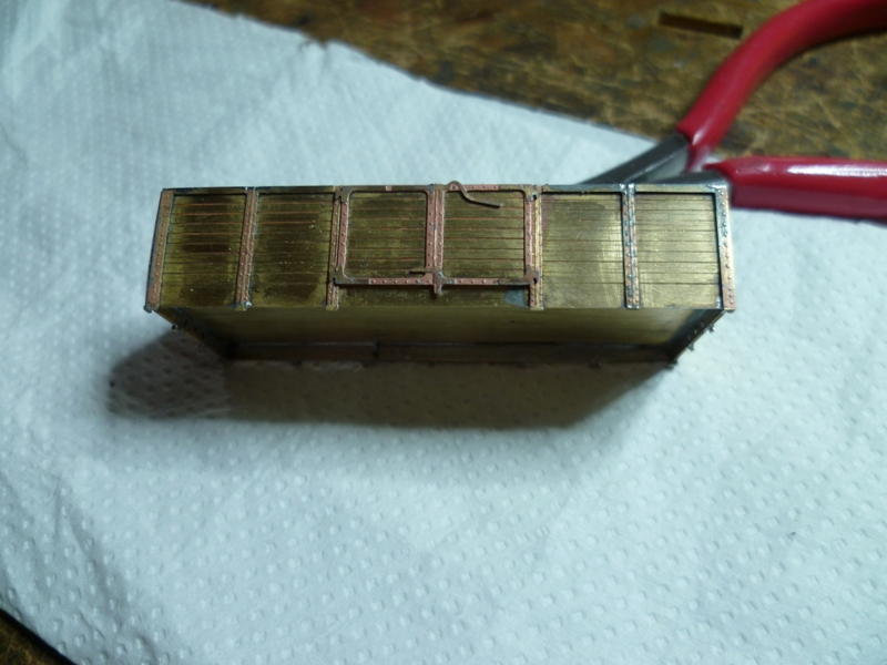

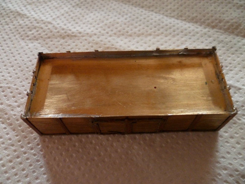

Nul doute que la caisse puisse être refaite en cas d’absence (kits montés partiellement) nous reviendrons plus tard,sur ces manques et les moyens d'y pallier . C7
Une fois les éléments assemblés autour du plancher ,un fin cordon de soudure est réalisé sur le pourtour de la caisse par le dessous .
Les reliefs éventuels sont soigneusement arasé avec les limes rifloirs. Finitions au pinceau fibre
Rifflor limes Maxicraft.jpg (11.12 Kio) Vu 3383 fois
Il est grand temps de fixer par étamage les montants rivetés.
Le châssis s'encastre au mm sous la caisse #B6

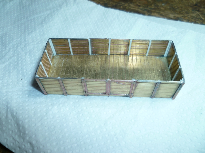

Séance "licence artistique" :B3 pour rendre moins austère l'intérieur du tombereau j'ai installé des montants internes en cp .On s'éloigne peut être de la vérité mais je
trouve le relief donné par cette modif sympa.

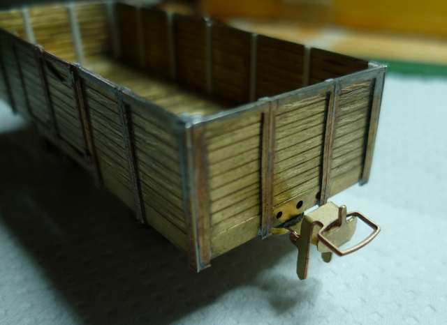

Bon je vais peut être en finir avec ce wagon j'ai des kits a monter moi ! C7
L'attelage d'origine est mis en forme (arrondis) a la lime et les bords légèrement courbés a la pince pour évoquer un tampon.
Je conserve cet attelage malgré sa hauteur par rapport au rail un peu haute (compatible avec le Géco) pour former des rames complètes avec ceux déjà monter
A noter la présence des trous de fixation du tampon et des crochets d'attelage d'origine #B6

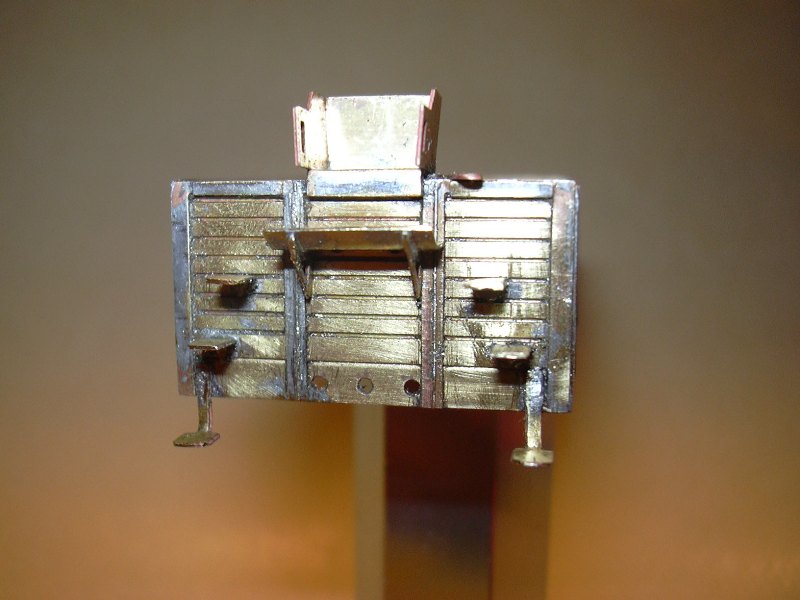

Messagepar Zébu » 09 04 2012 à 18:17

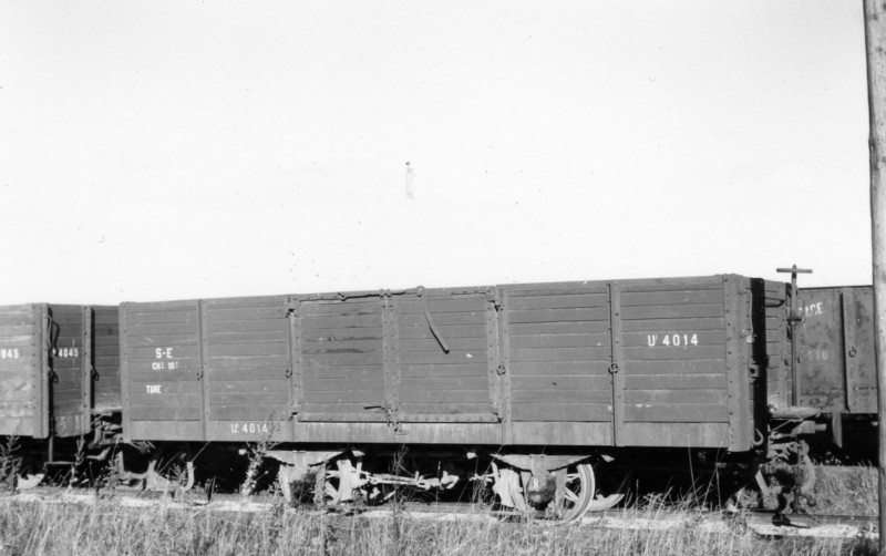

Ca existe ?
Re: Kits laiton , montages et améliorations
Messagepar Beyer-Garrat » 09 04 2012 à 19:01
Ça a existé, tout au moins dans les débuts des SE, le siège serre freins a ensuite été démonté comme sur cette photo.
Pour revenir a l'aspect soudure on voit bien sur cette photo trouvé sur internet les risques si l'on utilise pas la technique de l'étamage (utilisation d'eau a souder visiblement en trop grande quantité)
