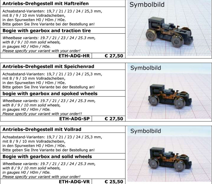

Mais, vu ce que je vois et que j'ai lu sur la motorisation catastrophique de ce très lourd engin, je viens d'envisager une remotorisation complète, avec deux trucks moteurs.
J'ai vu que ces nouveaux bogies moteurs Halling tenaient sans problème dans les "trucks".
Avec un empattement de 23, ce serait parfait.
Je sais, il manque l'essieu central, mais ça ne se voit guère, et on peut si on est puriste installer des roues folles ou factices.
Halling vend aussi des moteurs à simple ou double sortie et des transmissions de diverses longueurs. La transmission est du même type que sur le double chassis "Wien" bien connu. Simplement, on a le choix de l'empattement, de la longueur de l'arbre de tranmission, du moteur (double sortie)
Je me demande simplement si leur petit moteur Mabuchi sera capable de tirer la bête, ou s'il faut en mettre deux dos à dos, ou encore adapter le Mashima d'origine (problème de diamètres d'axes...).

Après avoir relu le fil, je crois que je vais essayer de conserver le Mashima, car il est bien gros comme il faut! En principe, il n'a qu'une sortie d'axe, mais le bout qui dépasse de l'autre côté a l'air assez long pour y greffer quelque chose. Le tout est de trouver la transmission qui va bien, et qui s'adapte aux diamètres différents côté moteur et côté bogies.
Pour André, le problème d'un châssis de 030, c'est le moteur qui dépasse à un bout, et qui pose des problèmes d'insertion. Et puis, deux 030T Tillig, ça fait nettement plus cher que ce que je veux y mettre.

Salut Jean Pierre, tu sais, si tu fait une liaison par tube silicone, les différences de diamètres sont très facilement absorbées. Une combine, au cas ou, si tu est obligé d'utiliser un tube silicone un peu long, pour éviter qu' il "tirebouchonne" H4 , insère en force une petite longueur de rond au centre, et ça devient un double "cardan"..... #B6

Je pense pouvoir alléger pas mal de choses, en changeant non seulement le toit, mais également le châssis de la partie centrale.
Je crains aussi un peu que la mécanique Halling, avec ses micro-engrenages et axes de transmission en plastique, soit un peu fragile. Enfin, on verra, ce n'est pas ruineux.
