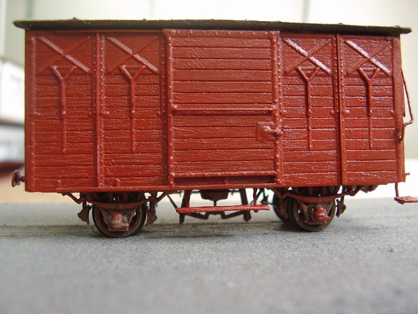

Bon j'ai voulu passer un jus de noir pour marquer les parois et là H4 H4
L'encre acrylique utilisée non seulement je la trouve brillante mais en plus elle s'efface si on la mouille :H2
Du coup j'ai du tout refaire au pinceau. J'en ai profiter pour "rougir" la teinte mais je trouve que j'ai trop empâté le wagon :C1
Bon ce qui me console c'est que maintenant avec la peiture Pébéo je pourrai passer le wagon sous la douche la couleur ne bougera pas!
Donc prochaine étape, jus de noir, brossage à sec de blanc, pose des décals et légère patine. Je regarderai ce WE pour le métalcote, peut être que les mains montoires doivent aussi y avoir droit :F9

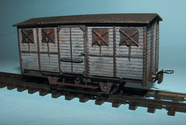

un ch'tit wagon patiné par votre serviteur (non non pas avec du sirop) :rod_mdr2
peinture avec du gris sncv jocadis ensuite patine à l'huile au léger,une pulvérisation de vernis mat ..................j'en ai d'autres..............çà c'est quand je suis pas malade :rod_siflet :C1

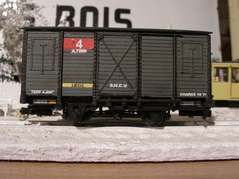

Tu utilse quoi comme peintures ? des gouaches a l'eau ou des acryliques ? avec des PA ou des Tamiya jamais eu ce pb fais un essai en les diluant avec de l4IPA #B6
Comme exemple photo du même wagon qu'Arthur ce qui nous différencie simplement la patine et deux trois ajouts

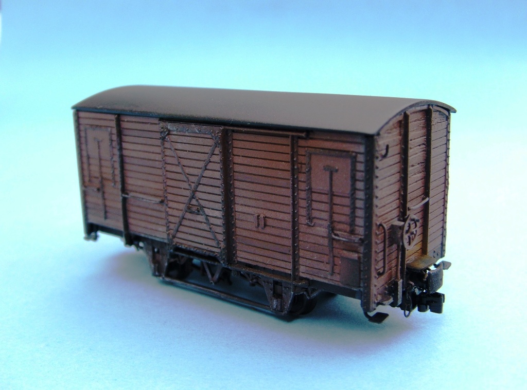

Autre variante sur la même base Jocadis
Messages: 24351
Re: Mon premier Kit TdA
Messagepar arthur » 11 03 2011 à 13:18
yess #B6 #B6 #B6 original et très bien réalisé

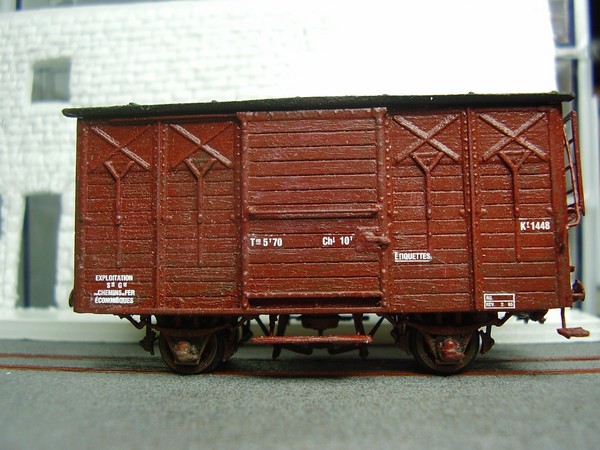

Messagepar Kazh du » 20 03 2011 à 00:40
Voili voilou...les décals sont posées! :ipb-251
Demain un voile de patine, du venis mat et il sera fini :B3
