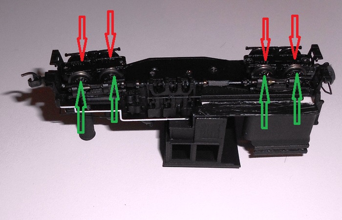

C'est quoi la transmission ? Que du plastique du moteur aux roues?
Messages: 23959
Re: Conversion Shay Atlas N en HOe
Messagepar pelican » 16 09 2019 à 08:49
Je me suis penché sur la question : c'est du plastique noir
Amusant les cardans qui relient les bogies aux cylindres tournent mais pour voir la rotation, ils sont carrés ... :D

C'est quand même pas ça qui transmet le mouvement aux roues? C'est juste cosmétique?
Par contre ça pourrait être ça qui couine C7 un quart de splotch de graisse téflon sur les paliers et cardans pourrait régler ton problème #B5 :maitre:

Messagepar pelican » 16 09 2019 à 10:59
il y a un ensemble d'engrenage qui entraînent les roues ... qui entraînent les cardans ;)
Messagepar pelican » 16 09 2019 à 11:36
enfin, je suppose ... on dirait que les cardans sont entraînés par le moteur directement :D3
Messagepar Patrice Roussiale » 16 09 2019 à 14:00
Shay du grand art #B6
Merci pour la photo :maitre:
Les bogies sont entraînés par le moteur comme n'importe quelle BB : flèches rouges
Et sur les flancs des roues, il y a des engrenages coniques (flèches vertes) qui entrainent des roues dentées calées sur la transmission qui ... est entrainée à son tour. E2
Complètement à l'inverse des machines réelles, mais cela a permis une reproduction particulièrement fine de la transmission.

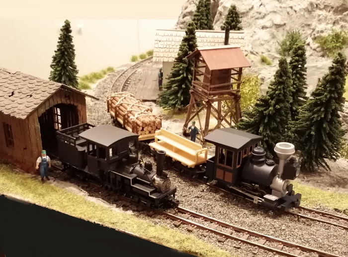

Je n'avais pas encore comparé la Shay avec une autre loco US ... :C6
Comparaison avec la Porter Bachmann ... Shay validé :ipb-251
