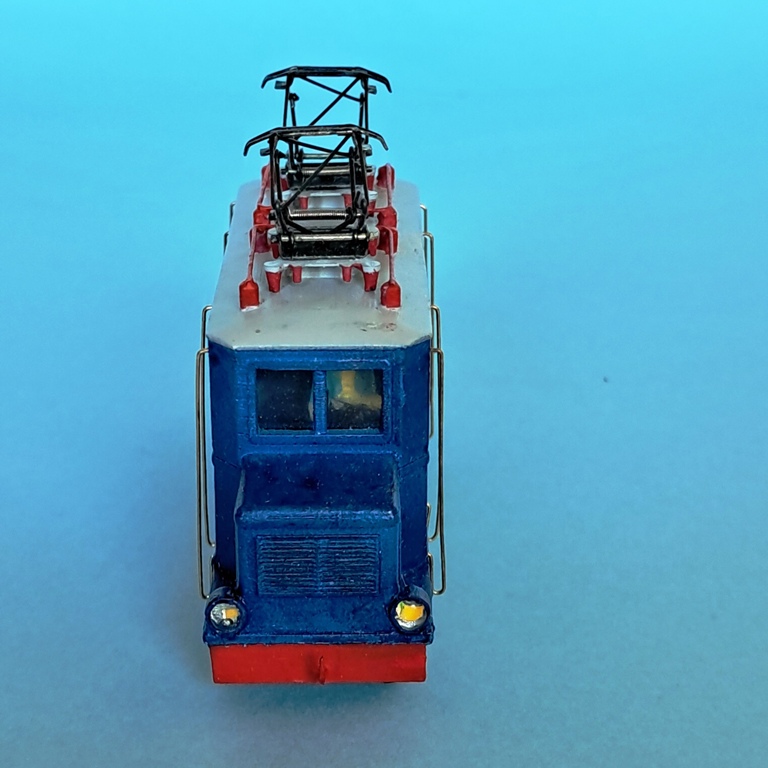

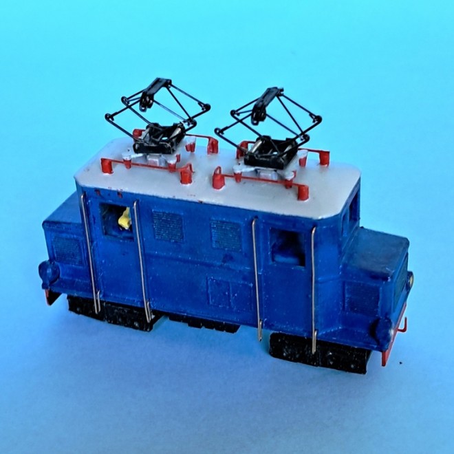

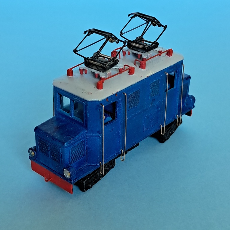

Petit à petit toute les impressions prennent vie témoin ce délire qui me trottait dans la tête depuis un certain Miba (MiniaturBahnen) de 1980 D9
Deux électriques Egger Bahn aboutées ensemble .
Trop cher avec la rareté de ces engins la 3D m'a permis de satisfaire cette idée
L'appareillage de toiture sort de la boite à brol sauf les pantos qui sont des originaux offert par Abran #B6
Comme j'étais d'humeur badine j'ai installé l'éclairage (leds CMS avec fils émaillé et résine UV ) j'ai volontairement (par tatonnement) décalé l'allumage des phares par rapport au démarrage de la machine

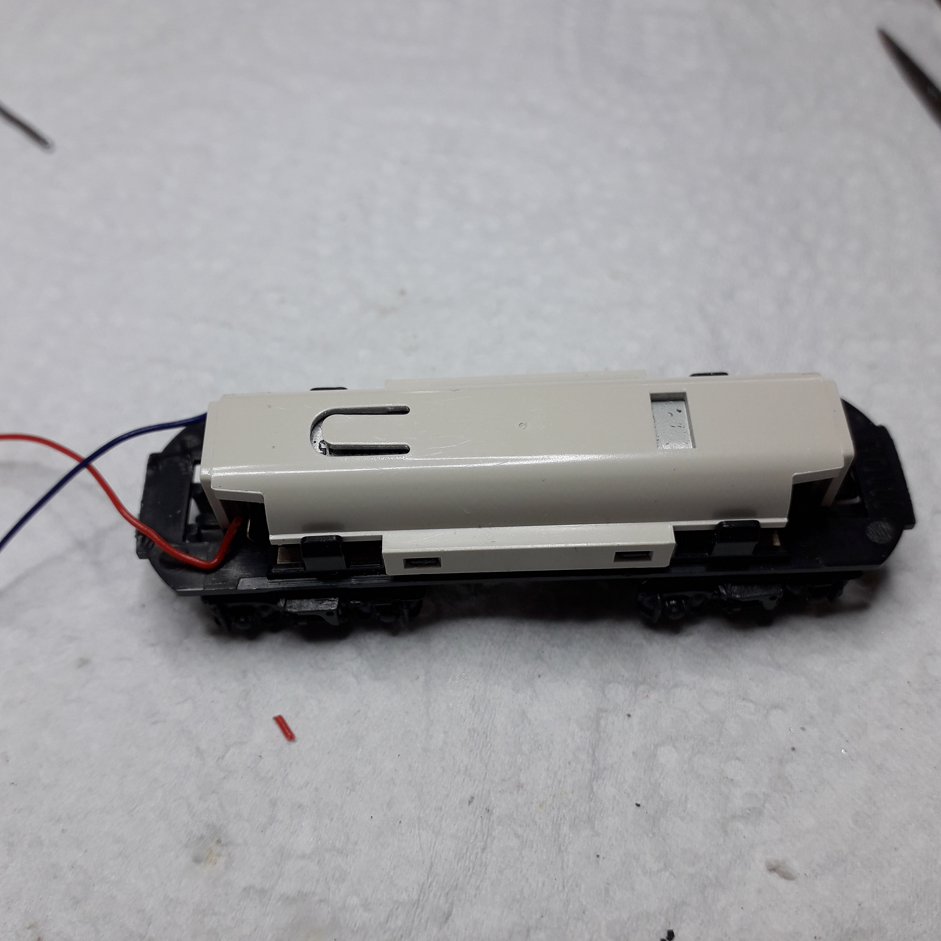

qui tourne comme une horloge grace à un chassis Tomix de tram, la machine démarre un petit cran de régulateur en plus les phares s'allume grace au DCC la Française ! :rod_mdr2
(vu sur la chaine aiguillage consacréàa l'expo du Cendre )La largeur des bogies du chassis d'origine étant très petite j'ai sur écarté les flancs avec de la carte plastique pour les amener au ras de la caisse. :maitre:

Messagepar Brico HOe » 25 08 2022 à 18:18
Il me plaît bien ton engin ! , par contre, tu es sur un créneau où il y a déjà du monde #B5
Celui là utilise un châssis Tomytec ED-02 et des panto Kato N ref 11-404 type PS16A, la caisse a été réalisé par Wingtank Works sur Shapeways avec ma contribution pour l'adaptation du châssis en dessous
En proportion, il est un poil plus petit que les caisses d'origine Egger: je pense qu'il ne l'avait pas pour mesurer
J'ai aussi réalisé les attelages "qui vont bien" sur l'engin: ils se montent directement dans les fixations d'origine sur chaque bogie du ED-02

Messagepar Beyer-Garrat » 25 08 2022 à 19:16
Du monde ? Pas beaucoup de Français en tous cas :H1

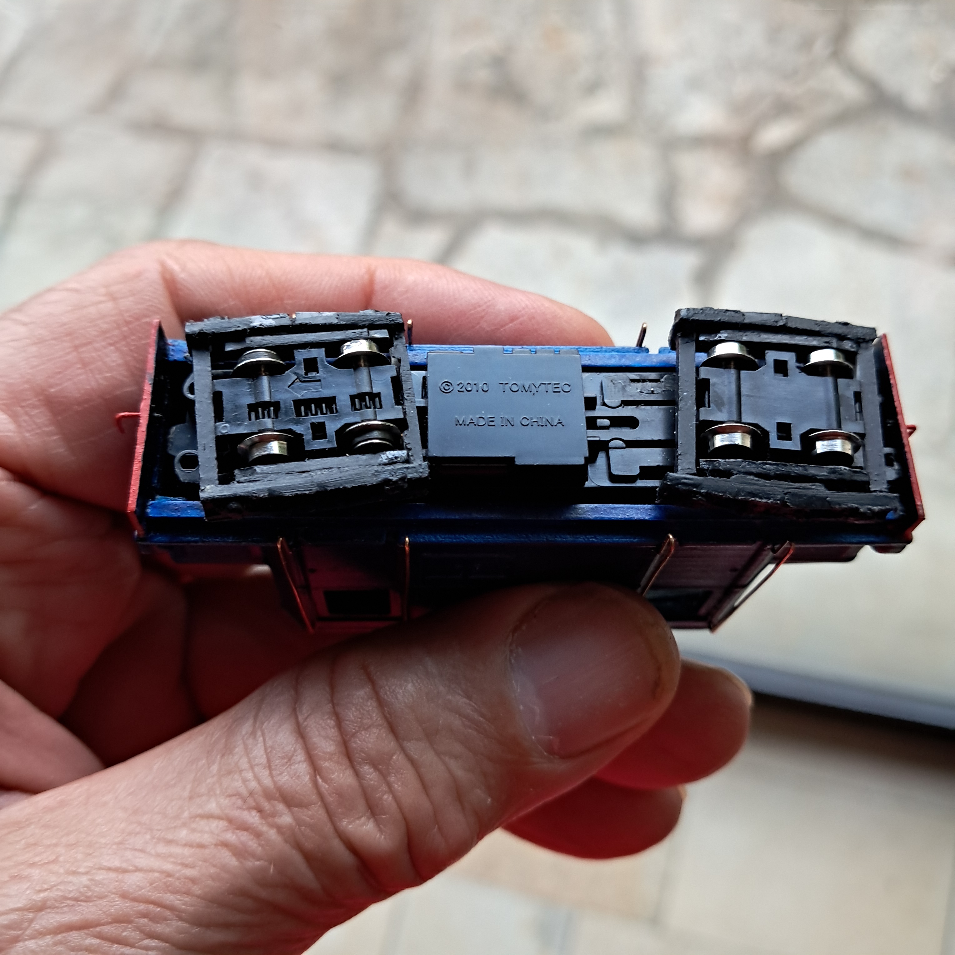

Vue du dessous de l'engin le sur-écartement des flasques de bogies est bien visible. Le chassis Tomytec possède des essieux bandagés

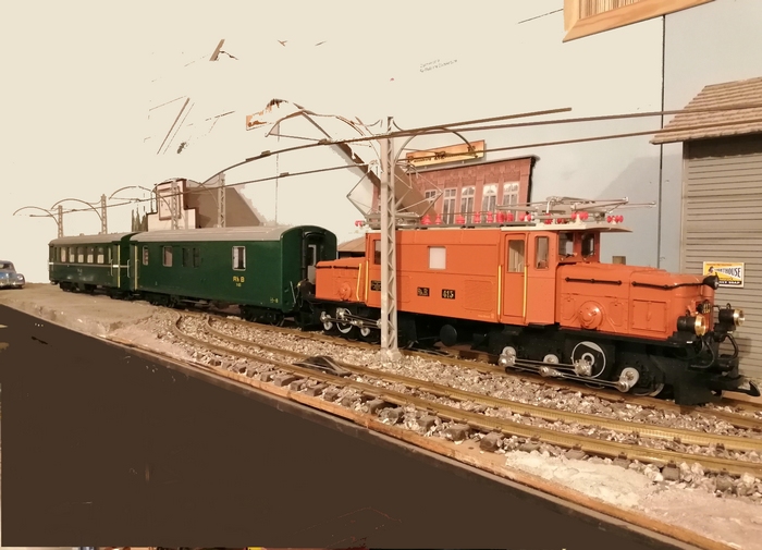

Messagepar pelican » 26 08 2022 à 09:14
Et une loco genre crocodile ??? ;)
Messages: 50721
Re: FAITES LE VOUS-MÊME ! IMPRESSIONS (3D)
Messagepar Beyer-Garrat » 26 08 2022 à 09:31
Réalisable niveau caisse mais plus complexe niveau embiellages à moins de sacrifier deux modèles N Fleschmann.
En a t'il existé en Ve ? j'ai un doute :F9
Messages: 24356
Messagepar pelican » 26 08 2022 à 09:34
Il y a des crocodiles sans embiellage .. juste pour le fun .. C7
Attention les yeux, c'est du Marklin D9

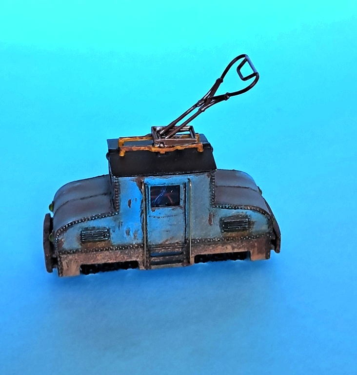

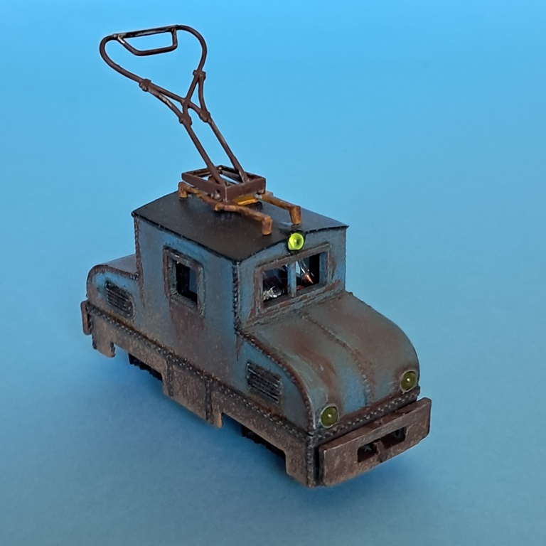

Messagepar Beyer-Garrat » 27 08 2022 à 10:46

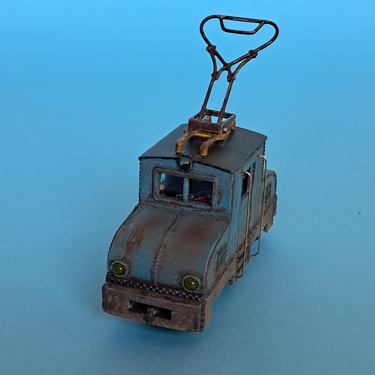

A suivre une petite locomotive électrique imprimé à l'aide d'un fichier Thingiverse assez proche de l'univers de la bd (la loco pas le fichier ! :H1 )
Je l'ai reprise en profondeur pour la transformer en une locomotive de mine (parc de surface) une lyre Halling don de Mr Lapin :F5 Une peinture bien vieilli et un chassis a bogie Japonais
l'ont pas mal transformé :B3

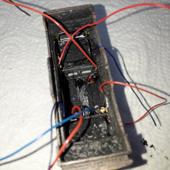

Possédant de gros feux je n'ai pas pu résister a l'installation de leds bicolores a deux pattes .En fait un vrai casse tête un sens du courant une couleur l'autre sens sens l'autre couleur et en plus un fanal central H4
Chaque jonction (couleur) a son seuil d'allumage conduisant a des valeurs différentes de résistances qu'il faut calculer et harmoniser avec en plus des allumages intempestifs du au courant inverse résiduel ,conduisant
a l'installation de diodes de blocages et d'inversion de sens (matrice a diodes) Bref crise de nerf assuré dans un engin ou seul un doigt peu tenir sans oublier les erreurs de cablage et/ou de sens. :C1 :C1
J'ai refermé l'engin en priant qu'il n'y est pas de pbs de soudures.......

A noter l'astuce du concepteur pour l'attellage il est complètement intégré a la traverse avant et quasiment invisible #B6
