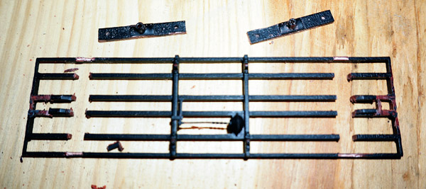

J'ai donc décidé de rabaisser le châssis. Pour bien faire, il aurait fallu acheter des bogies surbaissés, maintenant disponibles chez Bachmann, mais je n'aime pas gâcher. J'ai donc découpé les traverses supportant les bogies et j'ai supprimé toute trace des longerons au-dessus, comme on voit sur la photo ci-dessous.
Puis j'ai supprimé les bitoniaux situés sous la caisse.
Après, il n'y avait plus qu'à recoller tous les morceaux du châssis sous la caisse. Les traverses sont maintenant situées plus haut que les longerons, ce qui n'est pas réaliste, mais bon...
Pour reposer les bogies, il faut encore percer le plancher pour que les vis y pénètrent, et un peu grattouiller les extrémités des longerons près de la traverse pour que les bogies n'accrochent pas, et voila.

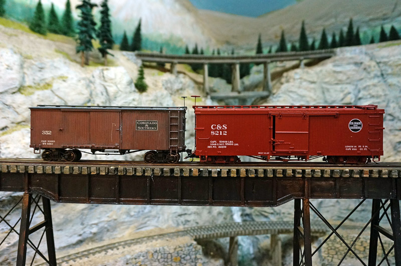

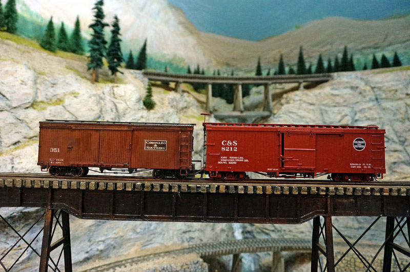

Le problème est que maintenant, le haut de la caisse était trop bas. Pour un wagon à voie de 2 pieds, ça aurait été parfait, mais à côté de mes wagons au gabarit du matériel à voie de 3 pieds du Colorado, ça n'allait pas du tout. J'ai donc surélevé la caisse de 3mm avec des baguettes de bois que j'avais sous la main. Je pensais utiliser du plastique, !mais j'avais oublié mon stock à Rueil.
J'a aussi collé les portes en place et j'ai figuré de nouvelles glissières supérieures, toujours avec de la baguette de bois, en attendant mieux (peut-être).
Un petit coup de barbouille, et voila ce que ça donne à côté d'un wagon non transformé et à côté d'un wagon AMS.
Ce n'est pas encore le même gabarit, mais la cohabitation me semble plus harmonieuse.

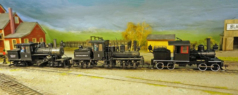

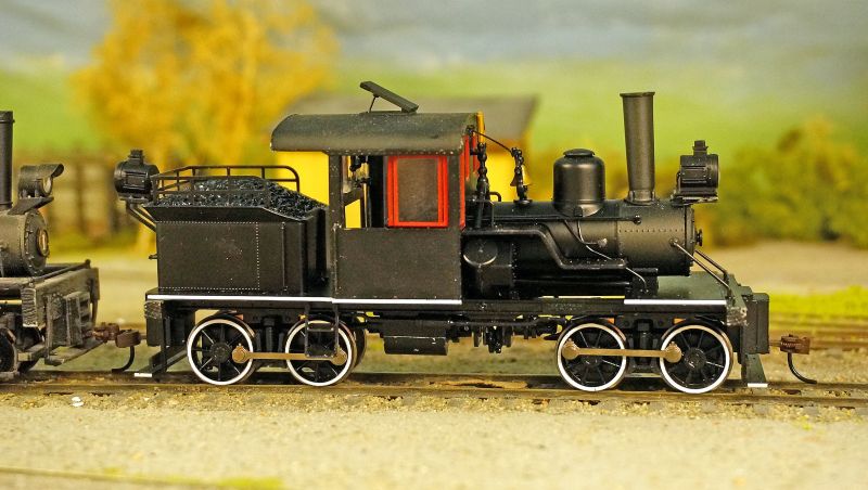

Je viens de me décider à acheter la petite Heisler On30 Spectrum pour ma Coronado Mining C°, filiale du Coronado & Southern.
Voici le parc vapeur complet de la Coronado Mining C°. De gauche à droite, Climax, Shay et Heisler.
Il était temps que la Heisler arrive pour gravir les rampes à 5% de l'embranchement minier, car la Shay doit passer en grande révision pour cause de pignons dessertis.
