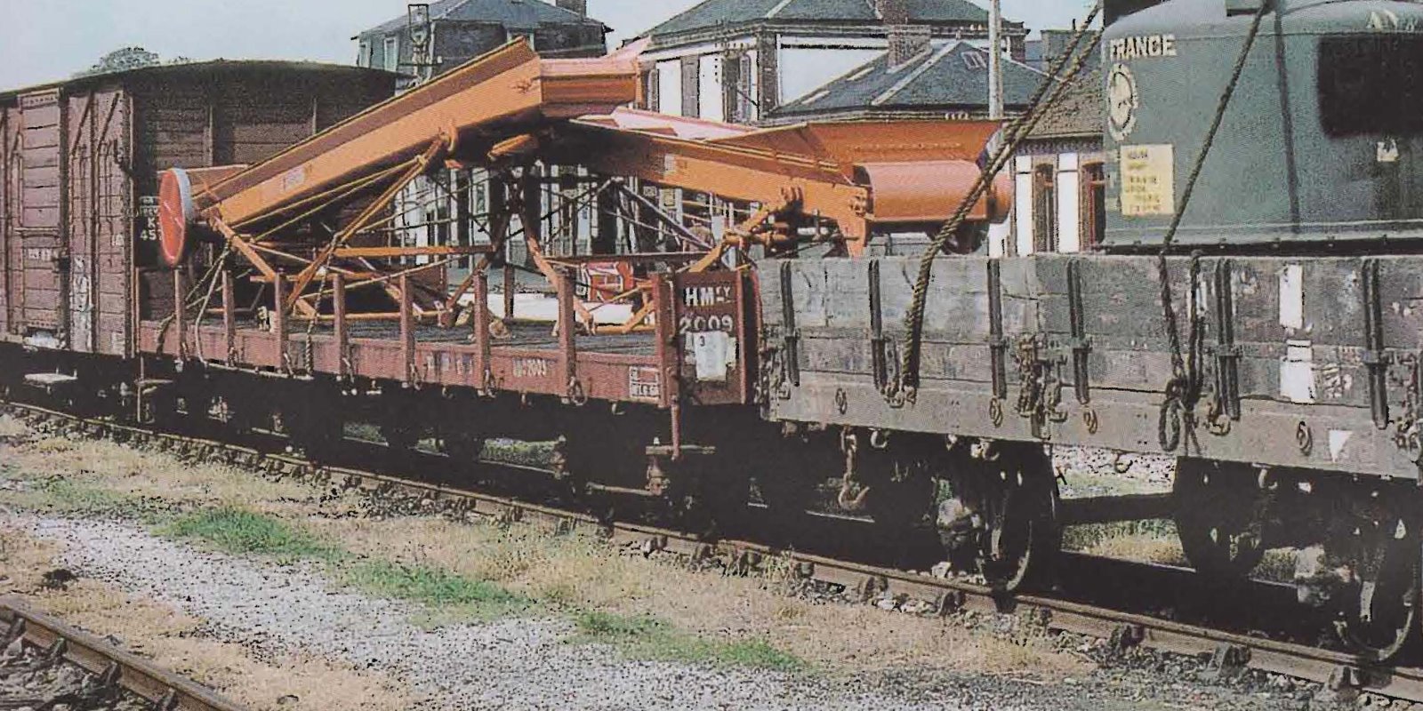

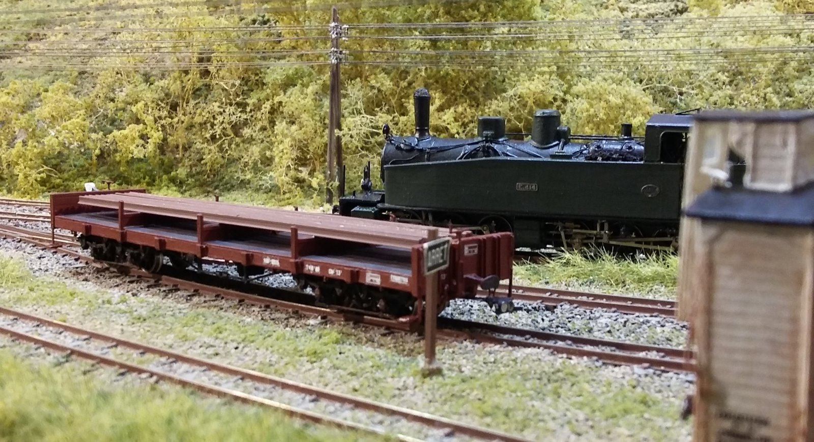

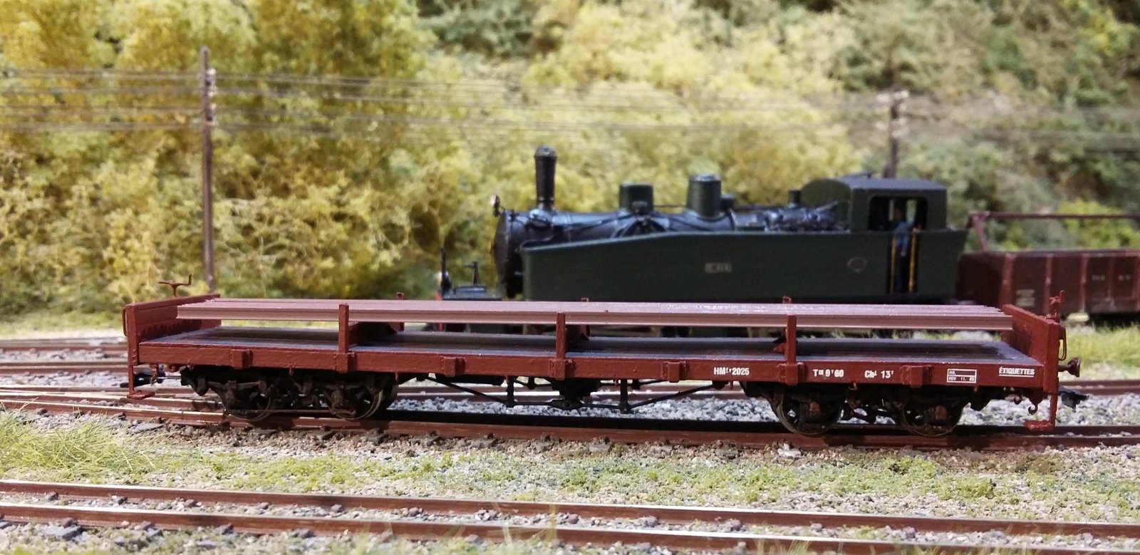

YVES a écrit:Ce sont de trés jolis wagons, ces plats RB. Je ne savais pas que Cyril avait ressortit une série.
Si Bernard fait comme moi... Il doit m'en rester 3 ou 4 en boites C7 :rod_mdr2
Par contre y'a un truc qui m'étonne: okay pour le transport de rails mais alors des Barres dont la longueur est inférieure à celle du wagon :D3 :F9
Messages: 23870
Re: Le matériel roulant de Port de Carhaix
Messagepar bernardhenri » 10 01 2020 à 11:31
Et oui Pascal!
Il aurait fallu modifier les panneaux extrêmes et donc le système de frein. Et pour des rails plus grands, il me faudrait au moins un 2ème plat... mais je n'en ai plus.
De toute manière à Port de Carhaix, il n'y a que des coupons courts. :B3

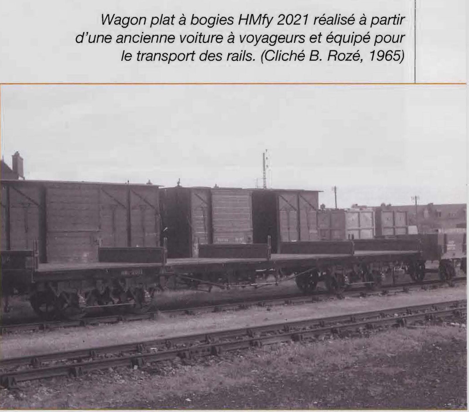

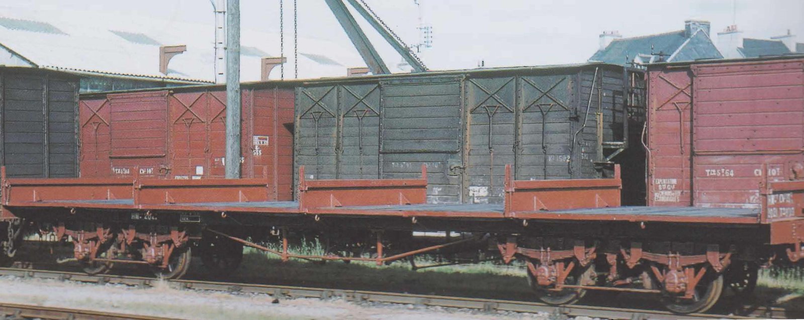

Messagepar Storm » 10 01 2020 à 13:27
Je ne pense pas que les HMy aient été modifiés #B8
Je vais essayer ce soir de retrouver une photo d'une rame prise en gare de Romorantin : Barres longues sur 2 HMy avec un plat à essieux intercalé #B5 les supports de rails sont assez originaux... :rod_siflet
Messages: 23870
Messagepar bernardhenri » 10 01 2020 à 18:03
Les châssis des 2 types de plat à boggies sont différents! et je n'ai plus de bretonnes à vampériser

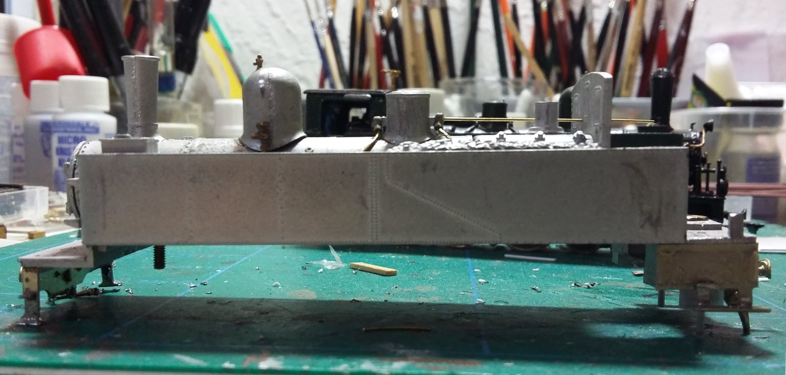

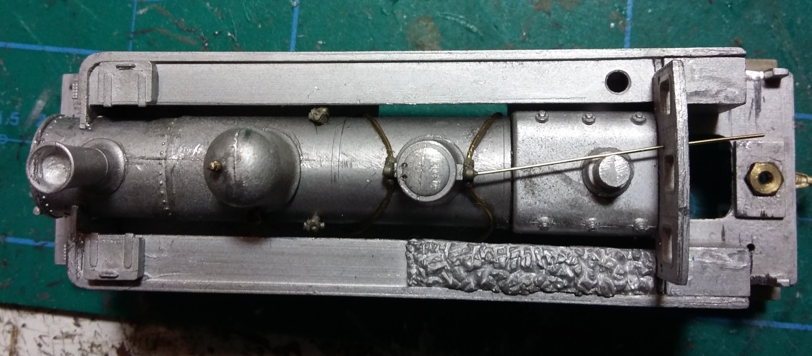

Messagepar bernardhenri » 15 01 2020 à 22:27

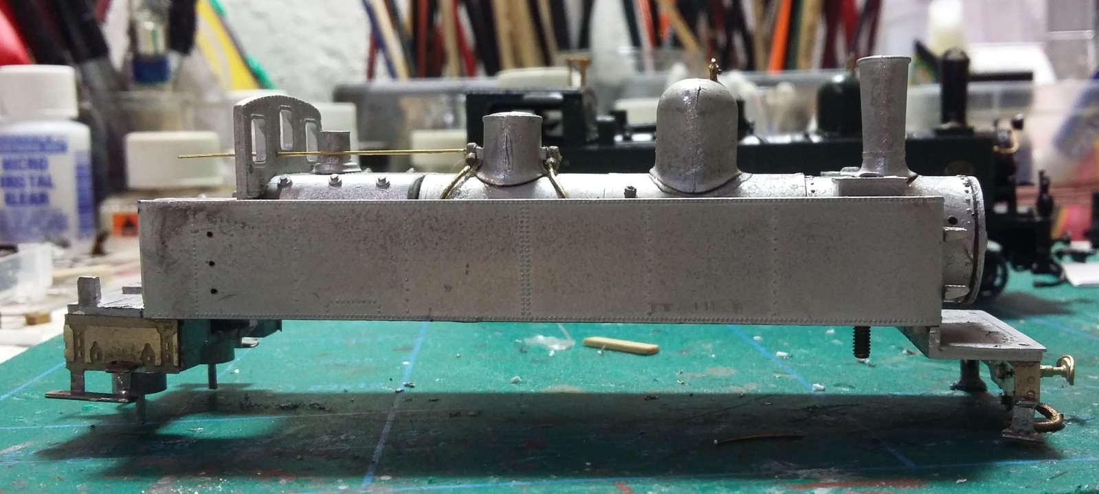

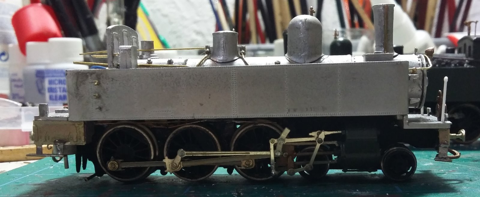

Ayant reçu quelques accastillages, j'ai repris l'équipement de la 230RB Deludin

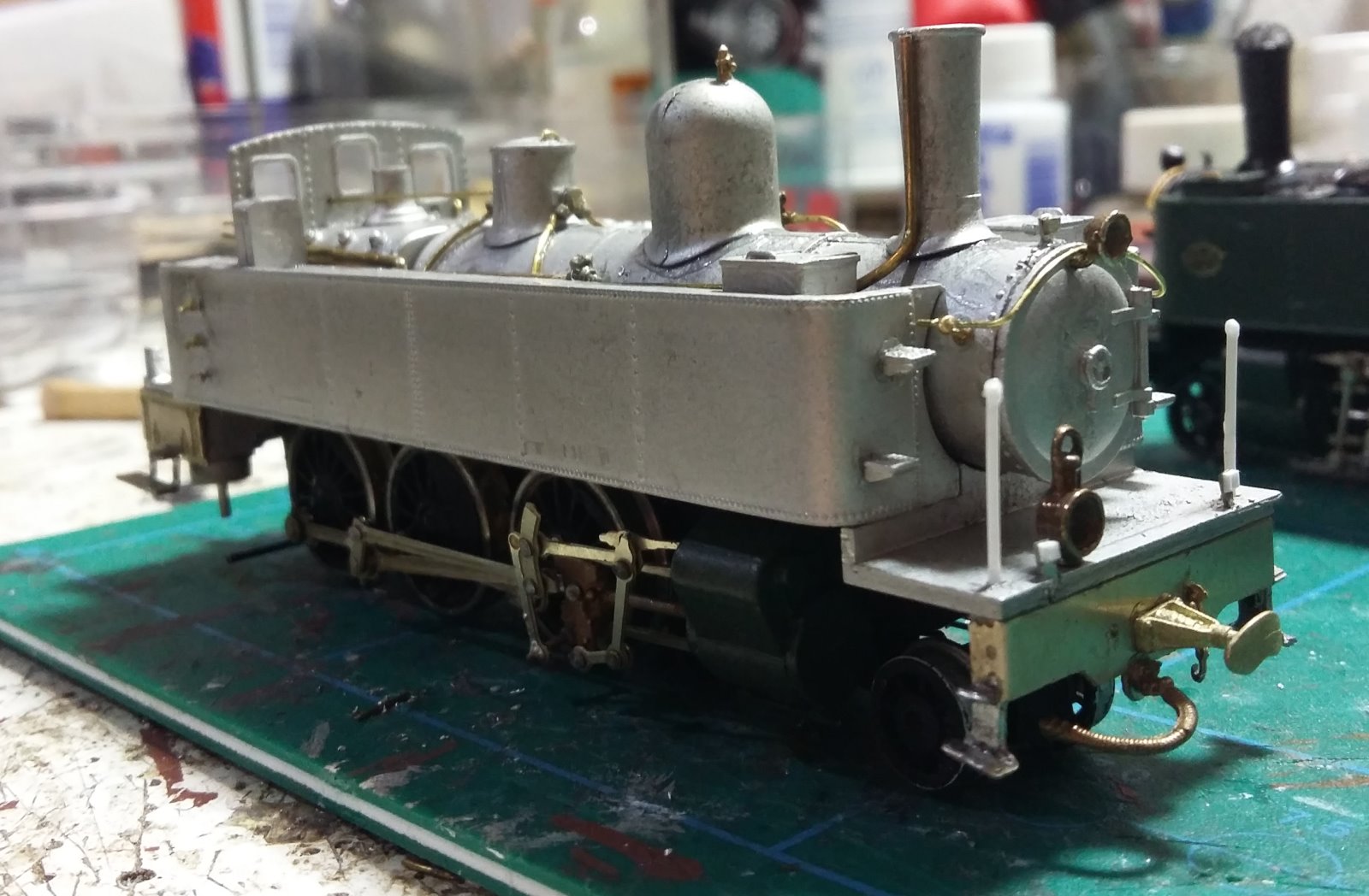

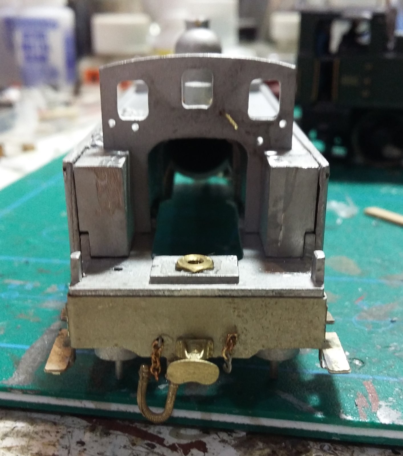

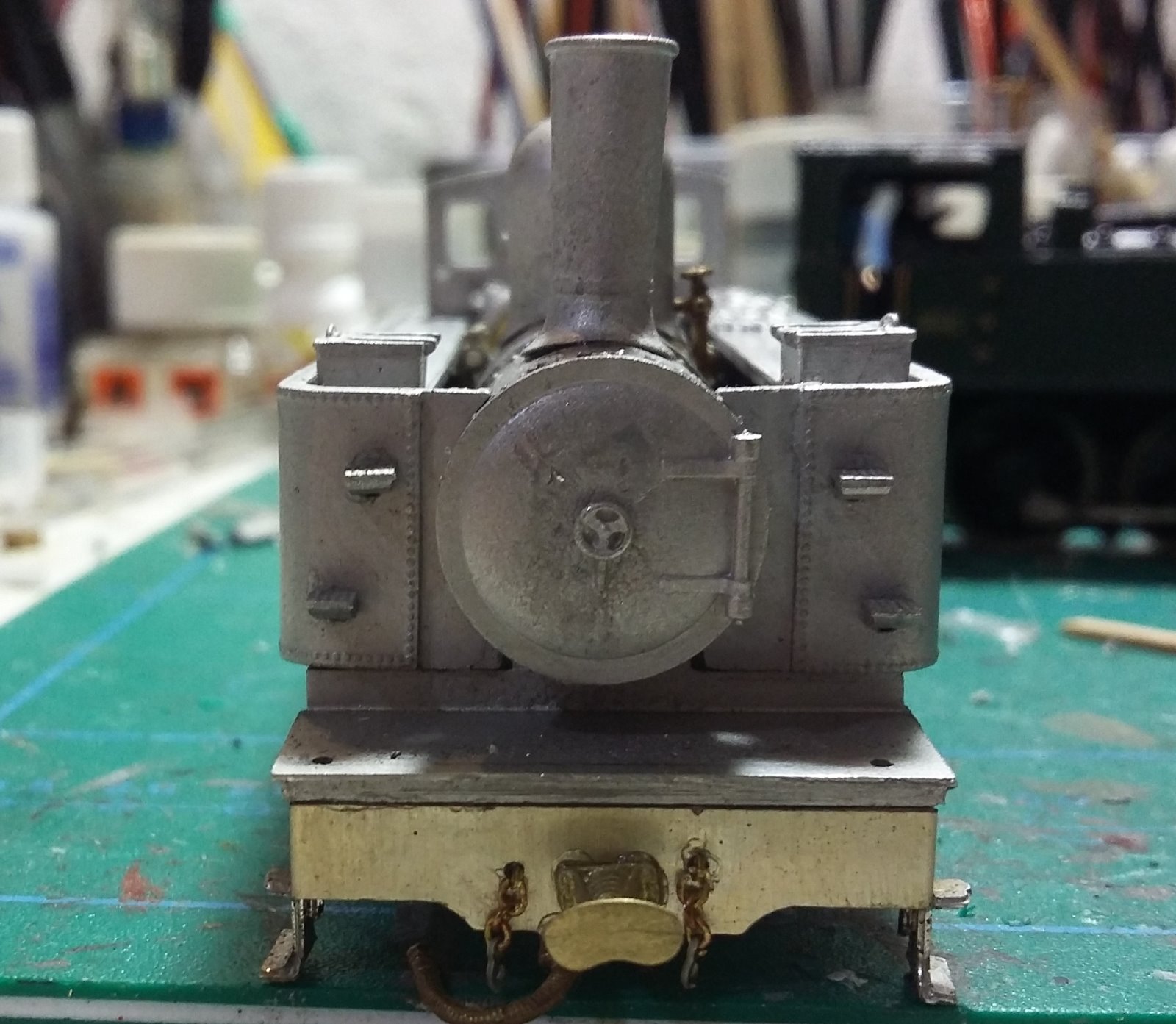

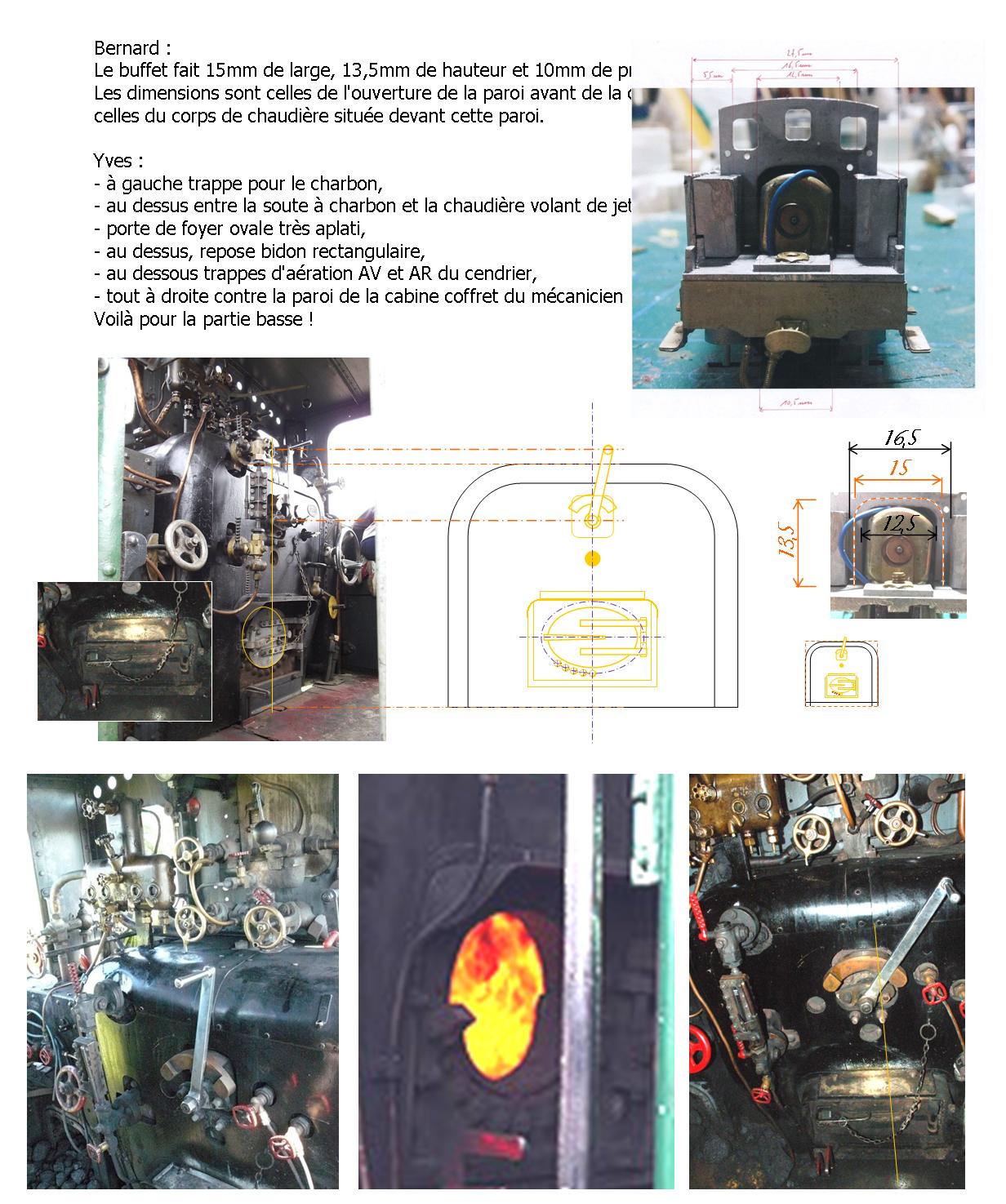

Messagepar Patrick ze rabbit Deludin » 15 01 2020 à 23:42
Pas eu le temps de me pencher sur le dessin du buffet, j'avais des trucs sur le feu à finir avant St Mandé.
Pour le moment j'en suis là, mais comme les photos viennent des 2 machines préservées qui ont des différences, j'ai du mal à m'y retrouver !
Je m'y remets lundi prochain.
Messages: 14680
Messagepar Nicolas Novel-Catin » 16 01 2020 à 09:59
Attention, le foyer Belpaire rentre à l'intérieur du châssis ! La forme de la devanture se rétrécit en bas. Je pense donc que la porte de foyer est plus étroite en largeur, à vu de nez.
Mais pourquoi posez-vous ces questions l'hiver quand on n'a pas accès aux machines (enfin, pour mon cas...) ?
Toutes tes photos sont de la E 332, mais celle en haut à gauche est avant restauration.
Bon courage, ça prend forme !

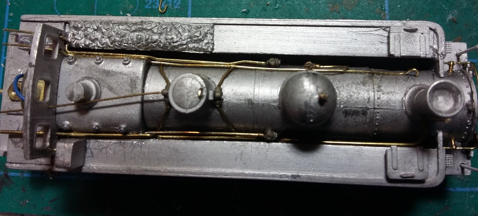

Messagepar bernardhenri » 19 01 2020 à 21:52
La 230RB continue de s'équiper...
Messagepar bernardhenri » 27 01 2020 à 13:12
Le plat à bogies est en service #B5
Messagepar Patrick ze rabbit Deludin » 27 01 2020 à 18:30
Oui mais les éléments que j'ai trouvés viennent des 2 locos sauvegardées et sont contradictoires !
Je me demande si je ne vais pas aller faire un tour en baie de Somme pour relever cotes et photos.
Ça fait de la route pour un ouiquende...
À moins qu'Yves, s'il passe par là :rod_siflet ...

Messagepar Nicolas Novel-Catin » 27 01 2020 à 22:00
Nicolas Novel-Catin a écrit:Attention, le foyer Belpaire rentre à l'intérieur du châssis ! La forme de la devanture se rétrécit en bas. Je pense donc que la porte de foyer est plus étroite en largeur, à vu de nez.
Non, toutes ces photos sont bien de la même machine !
Après restauration il y a eu des modifications... Bien évidemment l'équipement en frein à air mais aussi la plaque à gauche entre le foyer et le bac à charbon à été enlevée pour une raison que j'ignore.
C'est pourquoi je pense que la E 327 à été moins modifiée par rapport à sa carrière sur le Réseau breton.
