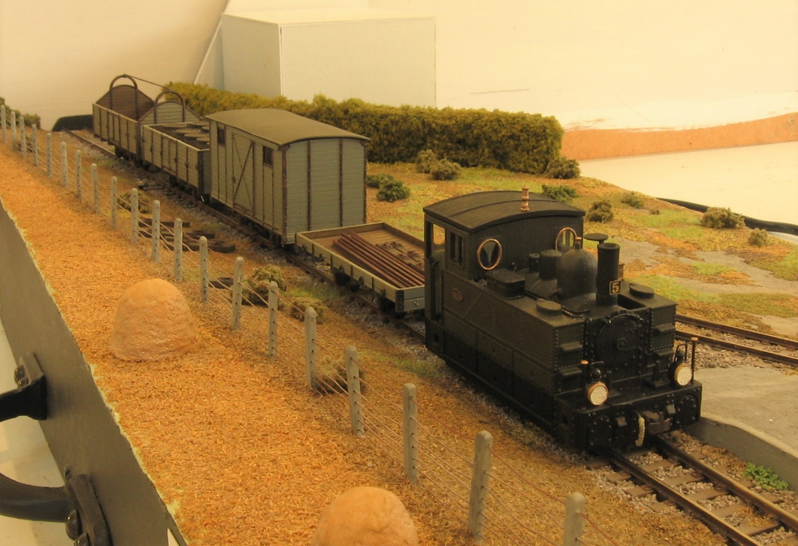

Blanc-Misseron 030-T tram loco from the CdF Cotes du Nord
Re: Blanc-Misseron 030-T tram loco from the CdF Cotes du Nor
Messagepar Paul T » 31 05 2020 à 16:06

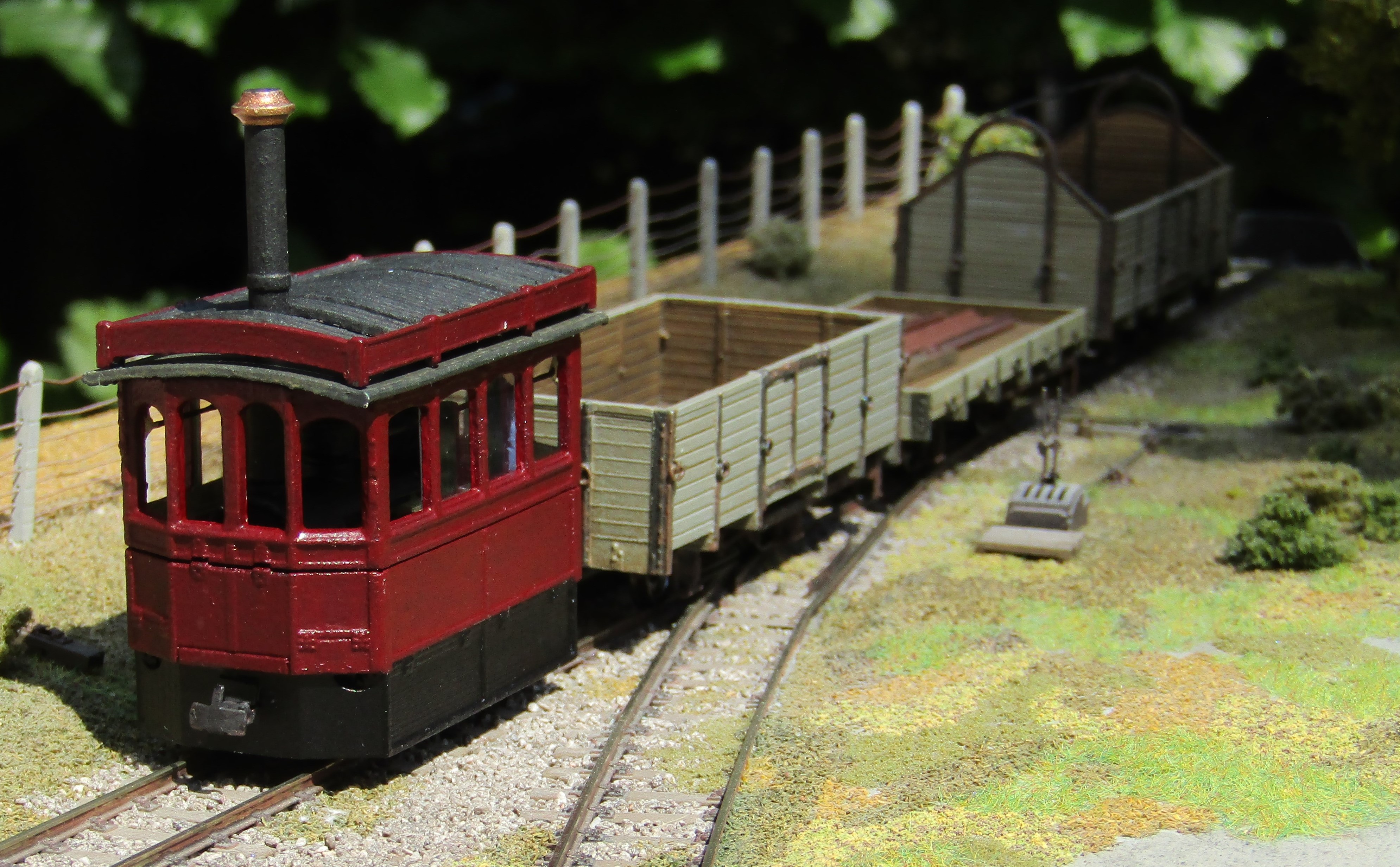

Et quelques photos de plus.
Paul

Jolie ambiance.
On va confondre la loco du tram britannique avec le matériel CdN, la couleur est presque la même !...

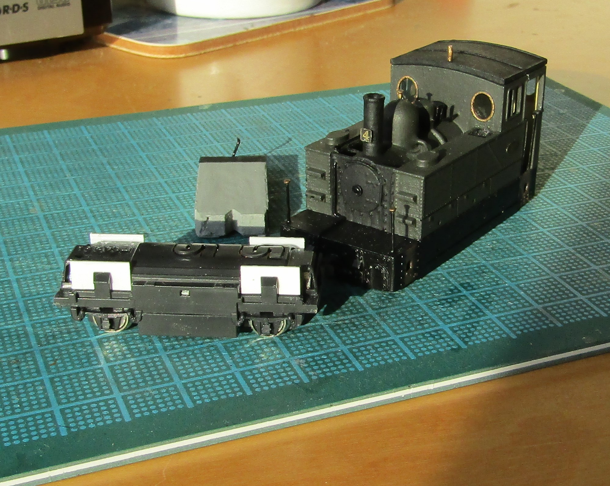

Messagepar Paul T » 11 07 2020 à 19:30
Aussi quelques nouvelles. La version 1:87 de la locomotive de tramway Côtes-du-Nord Blanc-Misseron s'adaptera au nouveau châssis Kato 11-110 pour toute personne l'utilisant avec une voie de 9 mm. Photo ci-jointe. Les balcons ont été enlevés du bogie moteur avec une scie à rasoir. De petits morceaux de carte en plastique ont été installés derrière les clips et le bloc de balsa (gris sur la photo) s'est assis dessus pour placer la locomotive à la bonne hauteur au-dessus des rails.
Ce nouveau châssis Kato est fluide et plus silencieux que le 11-104 qu'il remplace.
Also some news. The 1:87 version of the Cotes-du-Nord Blanc-Misseron tram loco will fit onto the new Kato 11-110 chassis for anyone using it with 9mm track. Photo attached. The balconies were taken off the motor bogie with a razor saw. Small pieces of plastic card were fitted behind the clips and the balsa block (grey in photo) sat on this to get the loco at the correct height above the rails. This new Kato chassis is smooth running and quieter than the 11-104 which it replaces.

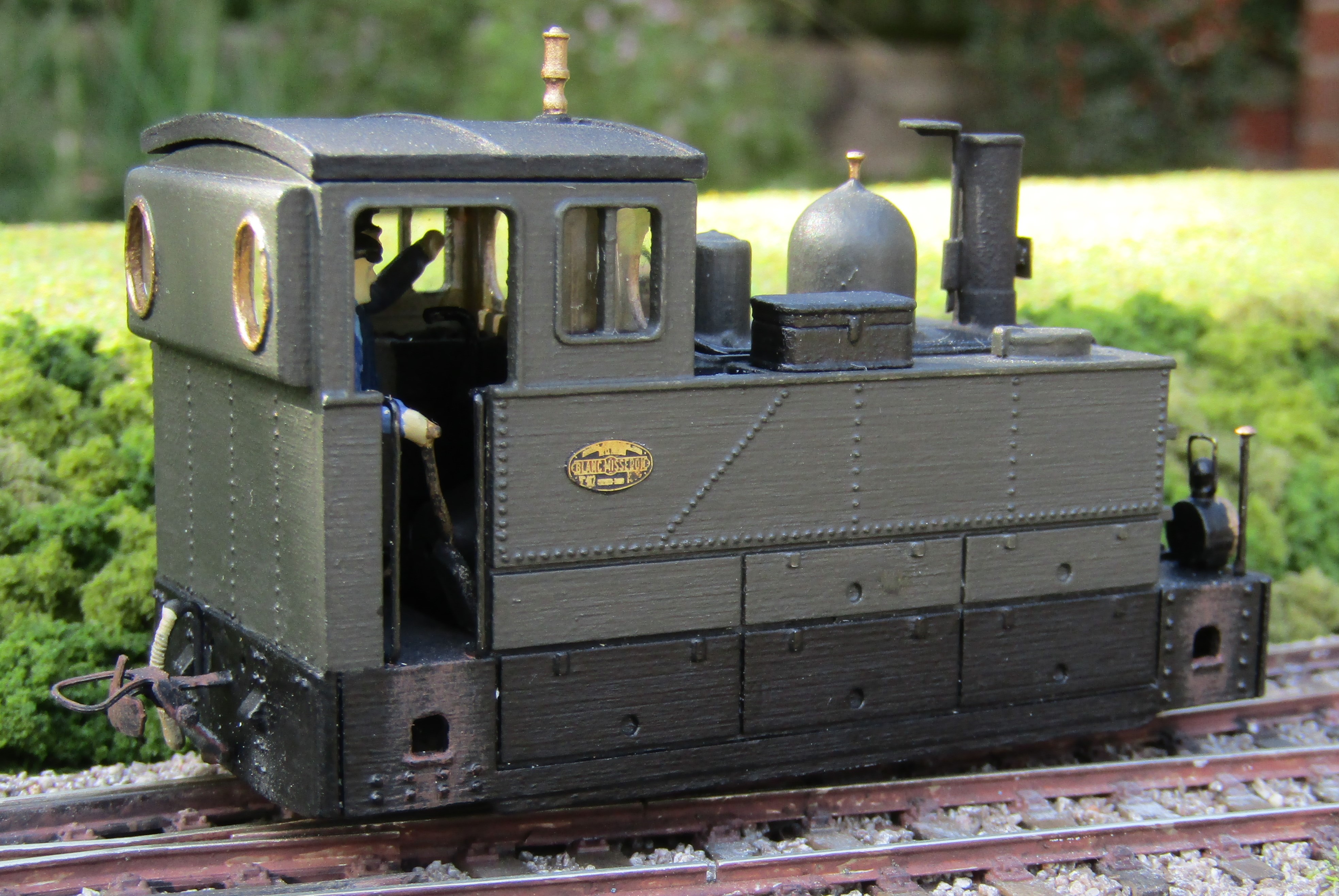

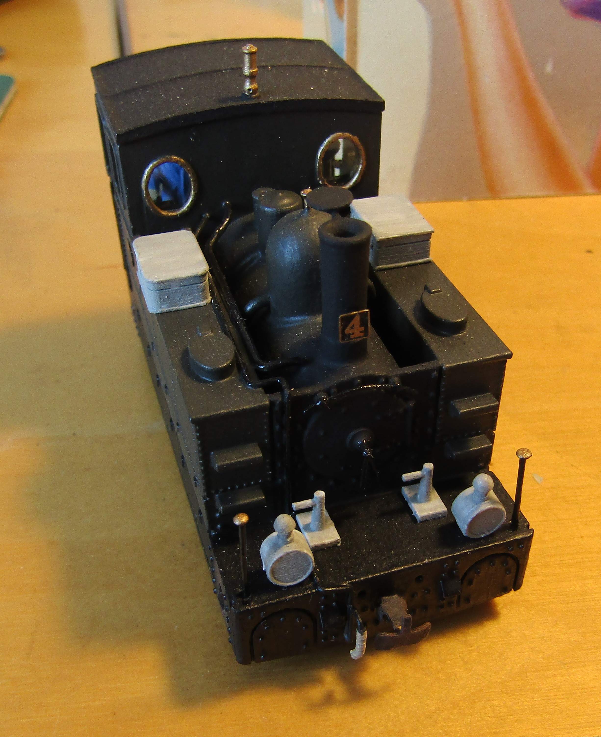

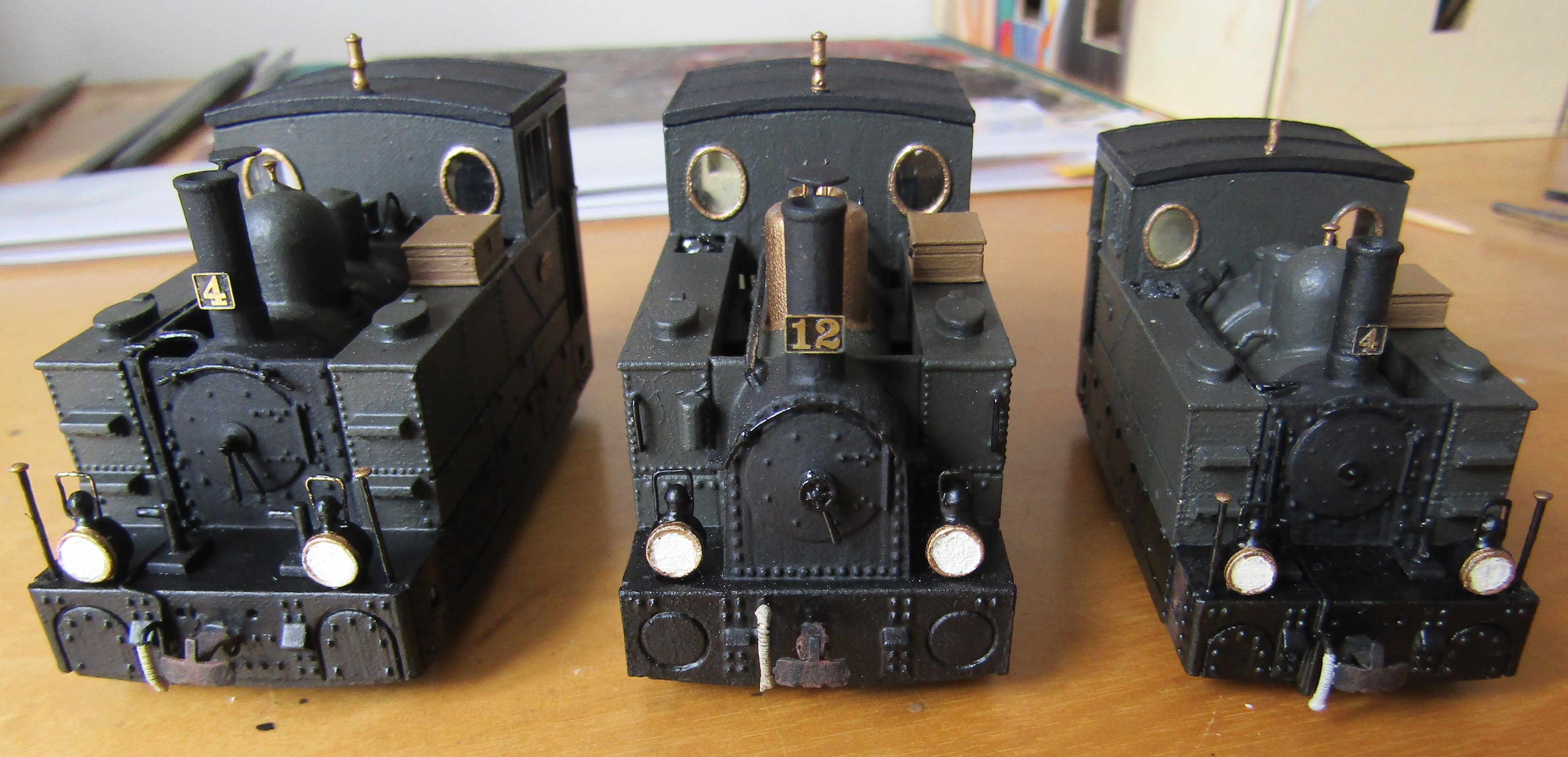

Messagepar Paul T » 13 09 2020 à 16:10

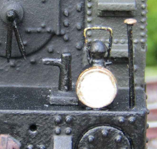

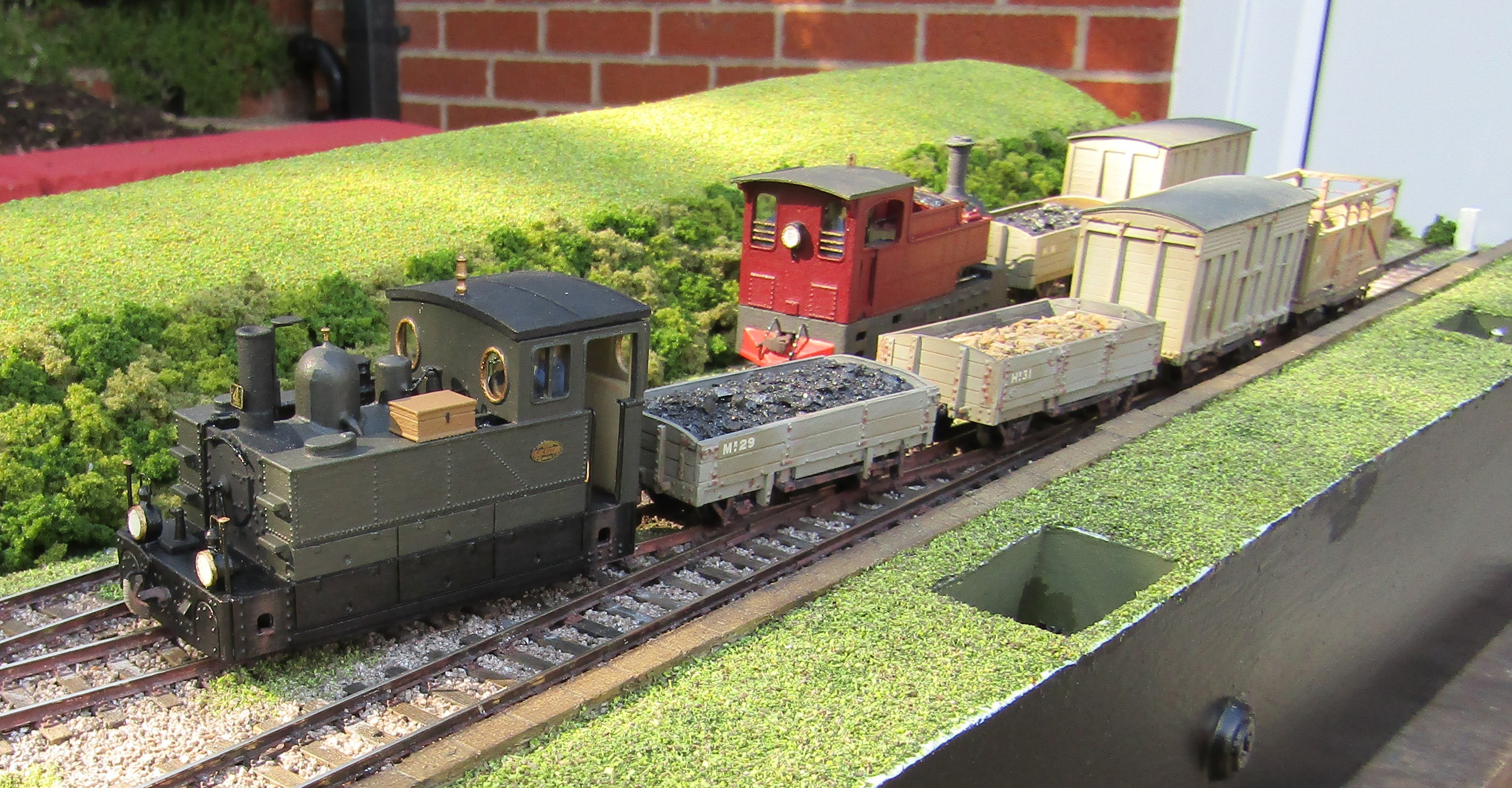

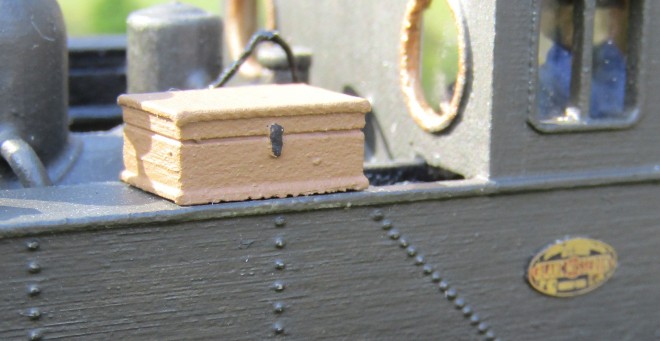

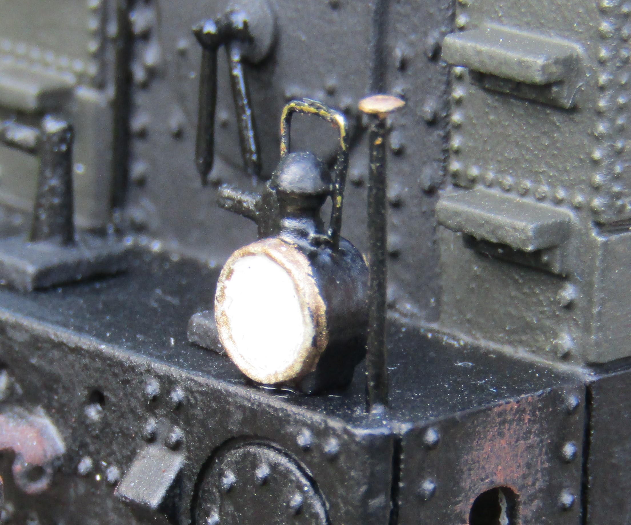

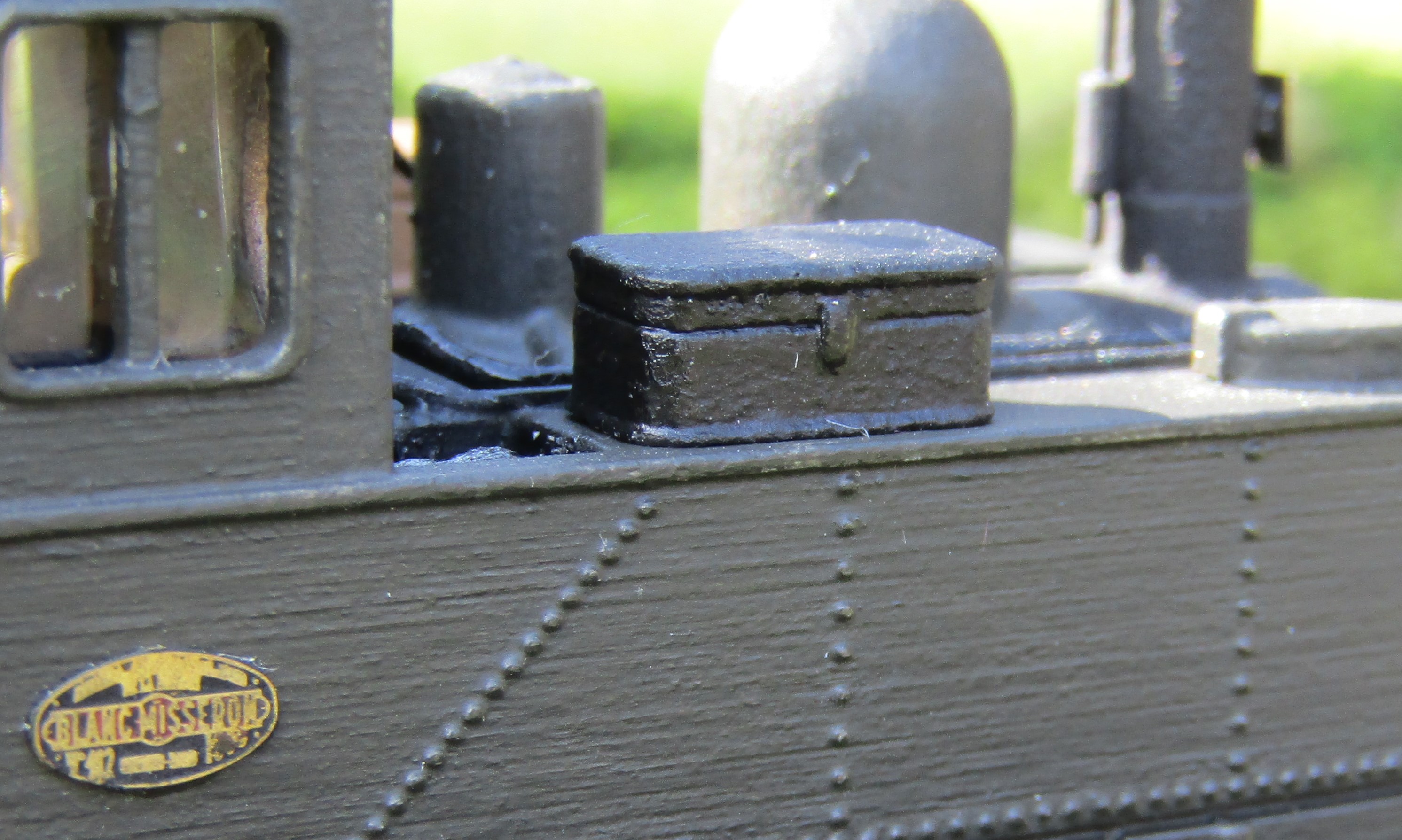

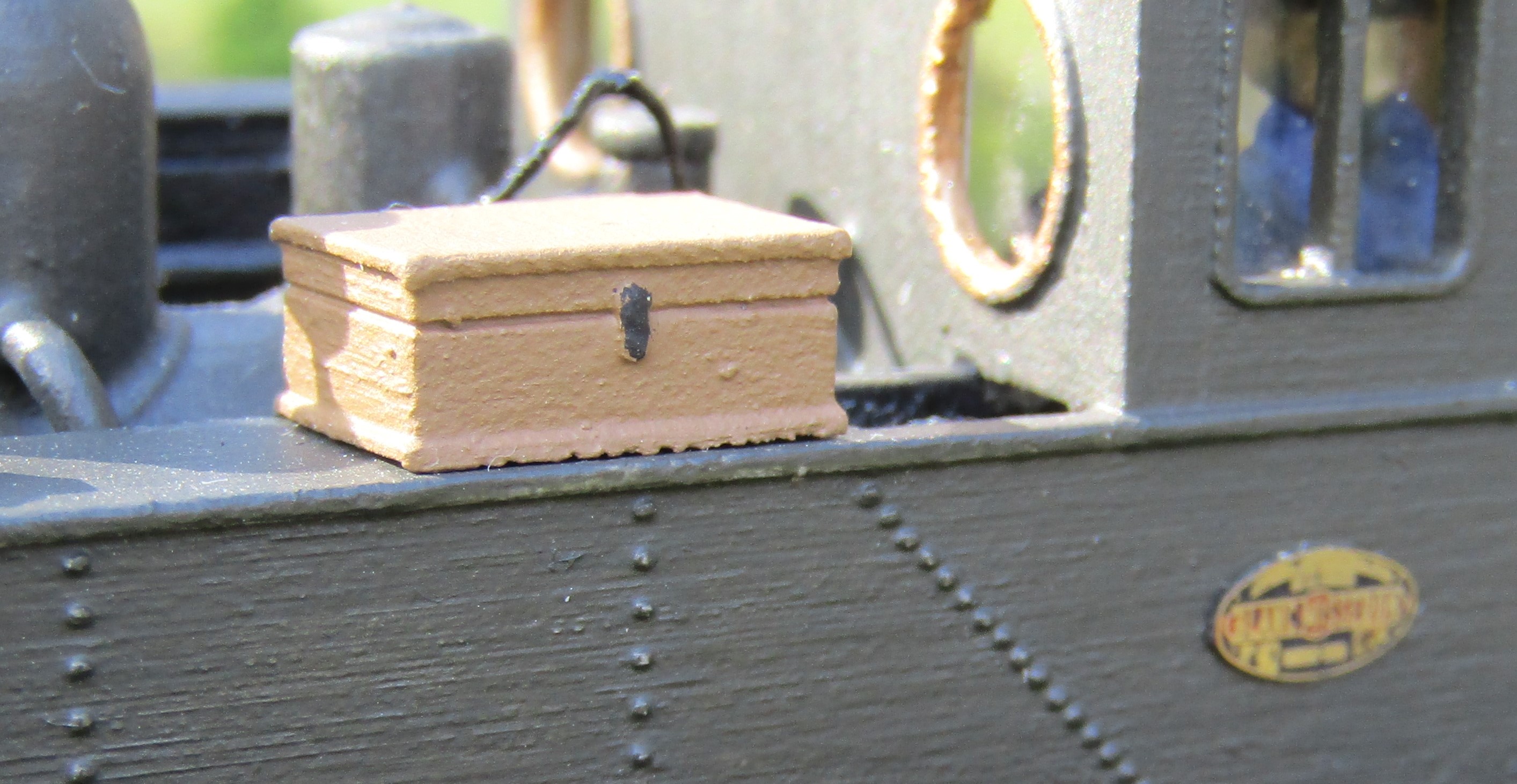

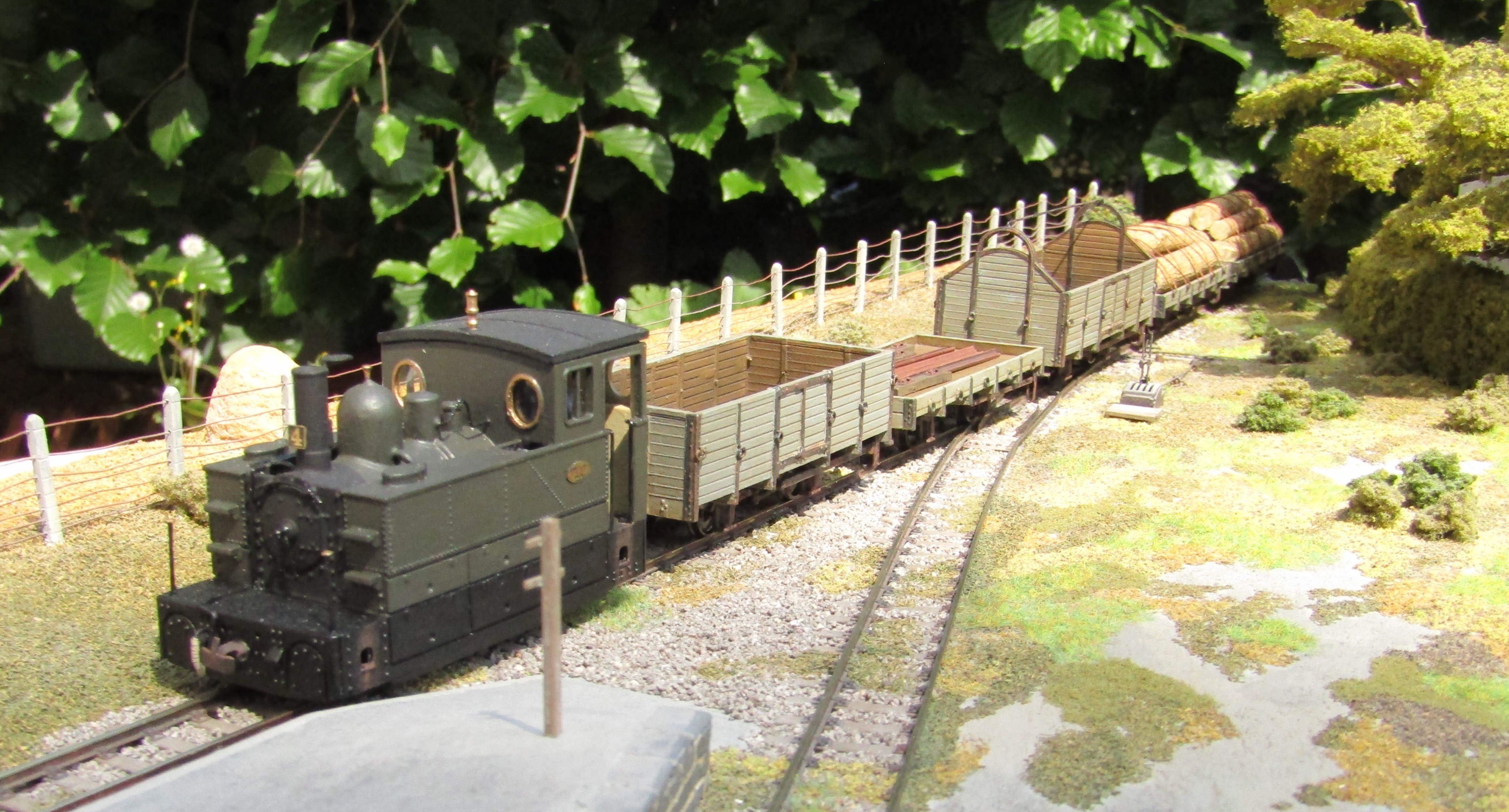

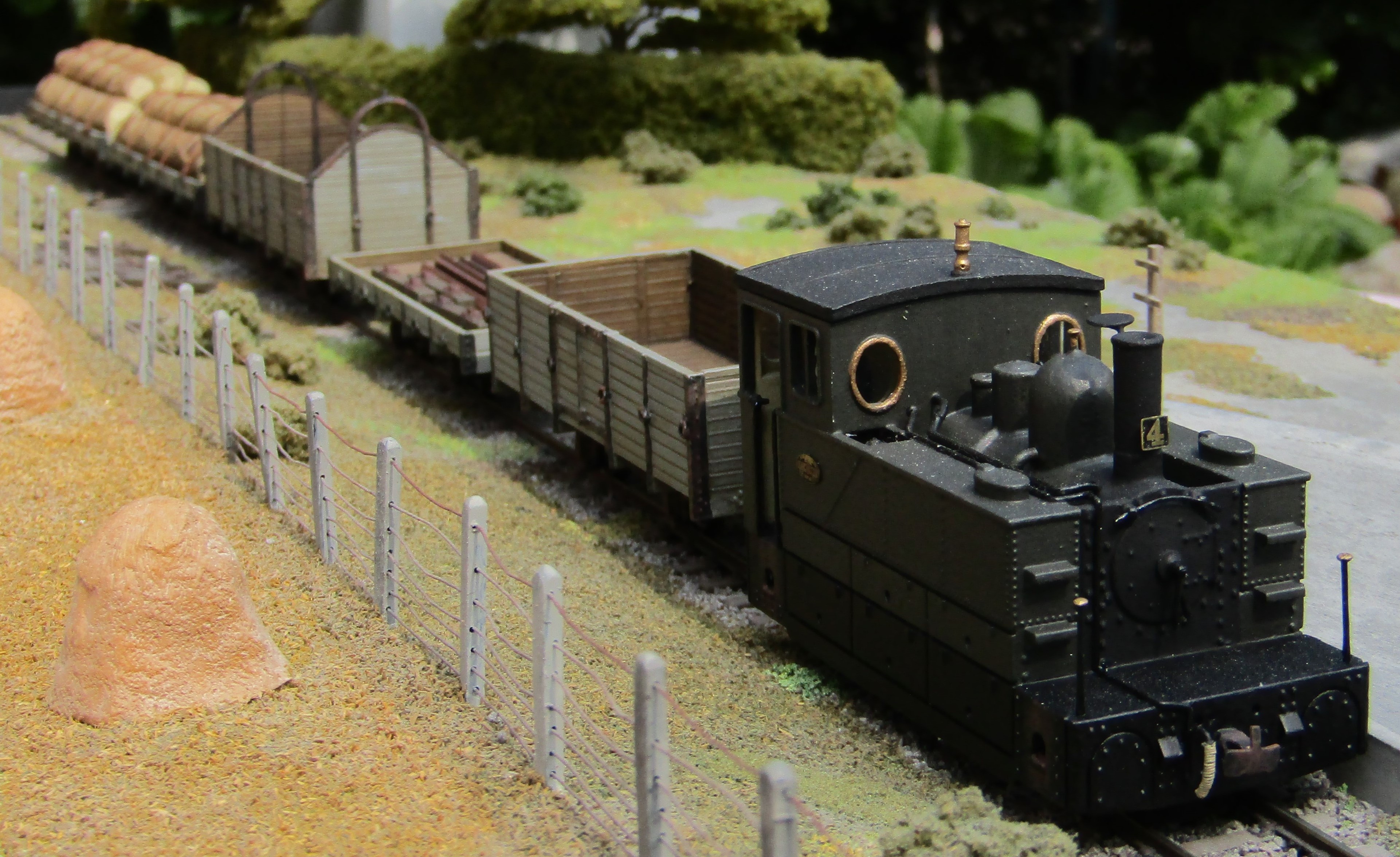

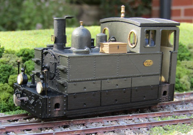

Cher tout,
Merci Cloclo57.
Comme promis quelques photos des accessoires. Ils sont à l'échelle 1:76 (4 mm/1 ft ou '00') de la locomotive CdN et sont très agrandis. J'espère qu'ils rencontrent l'approbation. Il y a de bons détails dans chacune des pièces imprimées. D'autres peuvent les achever mieux que moi!

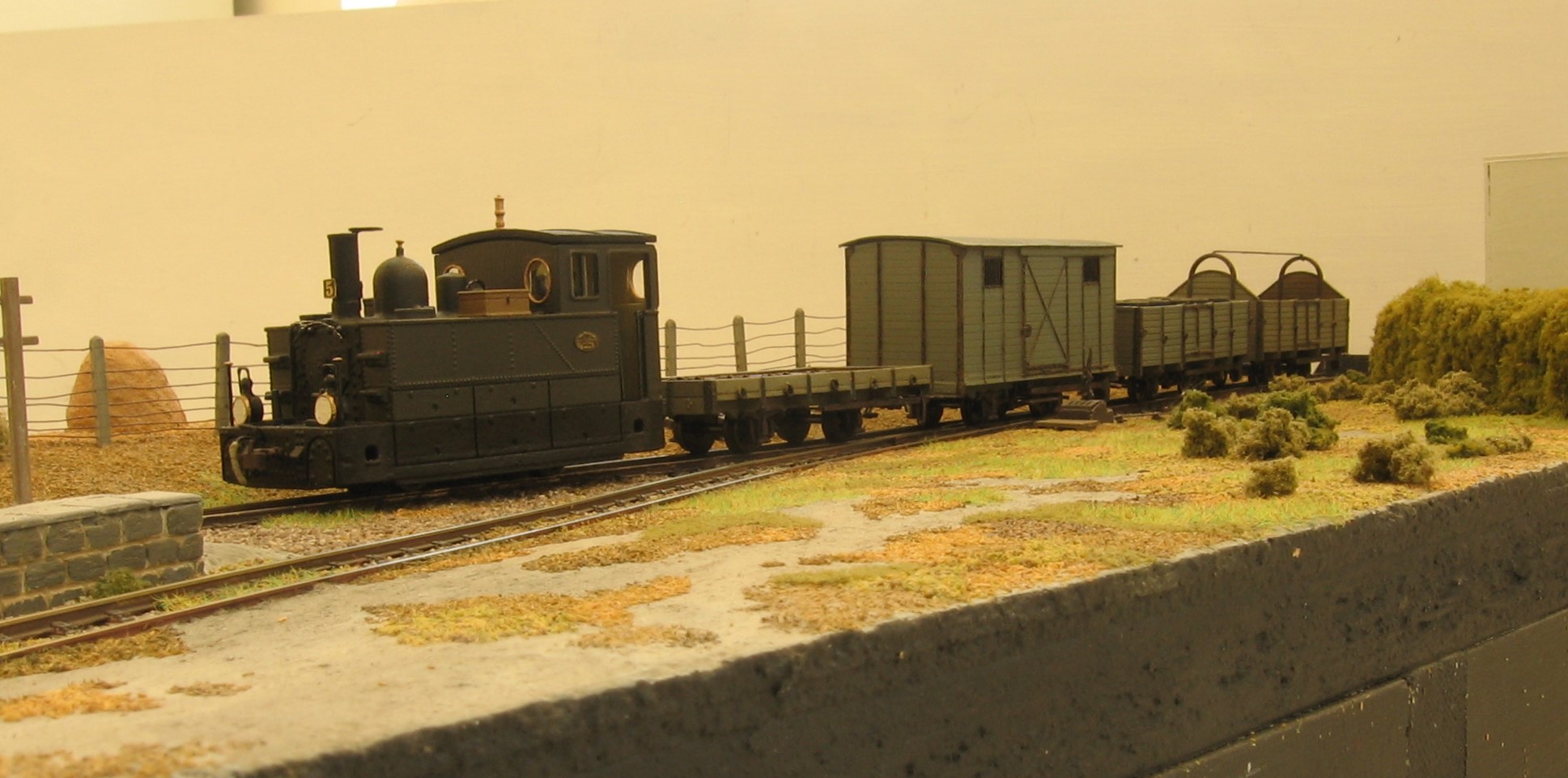

J'ai également ajouté une photo de la locomotive avec des wagons de chemin de fer de l'île de Man, maintenant avec des décalcomanies.
Thank you Cloclo57.
As promised some photos of the accessories. They are on the 1:76 scale (4mm/1 ft or 00) CdN loco, and much magnified. I hope they meet approval. There is good detail in each of the printed parts. Others can finish them off better than me!
I have also thrown in a photo of the loco with Isle of Man railway wagons, now with decals.

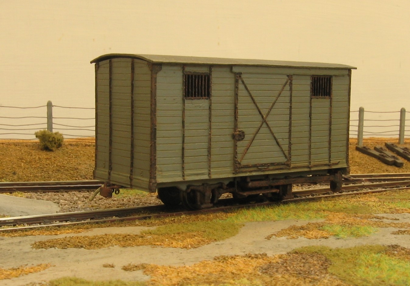

Messagepar Paul T » 12 01 2023 à 22:41
Cher tout,
Un ami a réalisé une conception 3D du wagon couvert CdN à l'échelle 1:76 (4 mm = 1 foot). Il s'agit du prototype d'impression réalisé sur une imprimante 3D domestique. Il y a quelques erreurs à corriger (par exemple j'ai dû ajouter les (Eng) "buffer beam/headstock" !) et des modifications pour le rendre comme l'original.
Il roule sur le châssis de wagon de chez Model Engine Works en utilisant des roues de diamètre 9mm (presque correct).
On espère que l'impression sera disponible dans un avenir proche auprès de Model Engine Works via Shapeways.
J'ai joint quelques photos pour votre intérêt.
Merci a Google translate :oups2: :?
A friend has completed a 3D design of the CdN wagon couvert in 1:76 scale (4mm = 1foot). This is the prototype print completed on a home 3D printer. There are a few errors to correct (e.g. I have had to add the buffer beam/headstock) and modifications to make it like the original.
It runs on the wagon chassis from Model Engine Works using 9mm diameter wheels (almost correct).
It is hoped that the print will be available in the near future from Model Engine Works via Shapeways.
I have attached a few photos for your interest.
