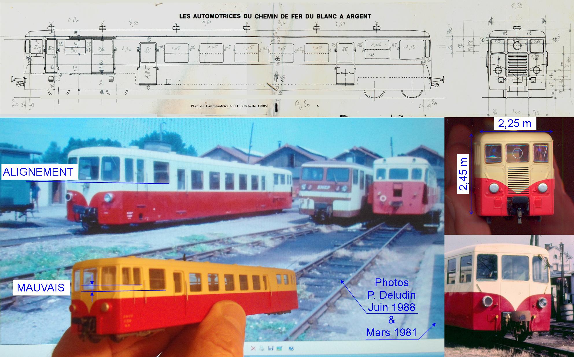

agent001 a écrit:Pour être au plus près de la réalité, je vais partir de 2 sources, scannées et superposées, à l'échelle 1/87 :
- le plan d'un Verney d'origine paru dans la revue MTVS n°8 de 1981 (l'encart double page) : le seul plan correct parmi tous ceux dont je dispose
J'avais donné les cotes relevées sur l'X224 en 1988 :
(Réviser les premières pages, riches en renseignements et photos d'époque, avant modernisation)

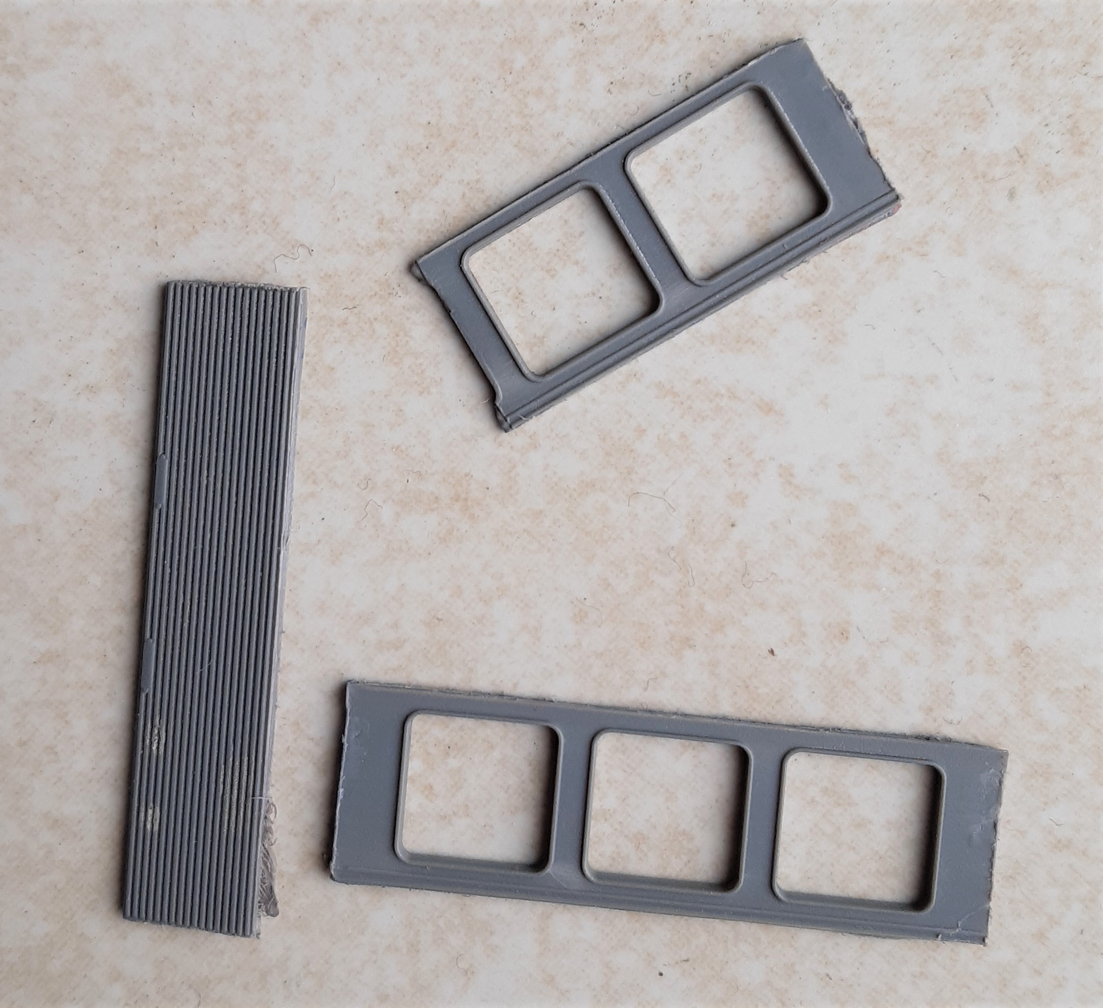

YVES a écrit:A propos, agent 001, ce n'est peut-être pas la peine de détruire (si c'était ton intension) ta navette Tours-Saint-Pierre.
Les chroniques du blindage offrent toutes une série de tutoriels utiles. C'est sans doute, facile de contretiper la pièce qui t'intéresse.
Bien voilà : une petite coupure d'une semaine sans forum PME et me voilà déjà à la rue sur les sujets :H1
A l'origine, pour les fenêtres de l'X224 modernisé, j'étais parti sur du fraisage plastique (en fait, je réserve le moulage résine à des pièces plus complexes que des encadrements de fenêtre : mais merci Yves, pour ce tuto ;) ).
Surtout, la découpe de la RIB/RIO est déjà faite :shock: D9 :H1
Restera à intégrer chaque cadre individuellement et assurer l'ajustage pour éviter les ponçages compliqués entre fenêtres (et peut-être réutiliser la partie ondulée de la caisse pour la calandre : dans ce cas, rien ne se perdrait - ou presque)
Sorry si je ne l'avais pas encore mentionné mais c'est aussi grâce à ton intervention que j'ai mieux compris ce qui clochait dans ce Verney Atlas ;)
Et le plan que j'évoquais est aussi celui sur lequel tu t'es basé !
