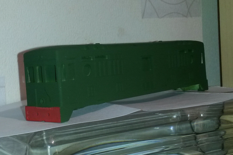

Ce week end j'ai attaqué la peinture de la caisse: rouge puis vert :prrrt: :

Gm738 a écrit:Ce week end j'ai attaqué la peinture de la caisse: rouge puis noir:
Houlà va falloir que je regarde les réglages de mon écran.....j'ai un superbe vert à la place du noir.
Il n'y a qu'un petit rectangle rouge qui me fait dire que l'écran n'est pas encore "mourut" :rod_siflet

Messagepar 232 u 1 » 13 04 2014 à 22:29
Vert à la place du noir.Rouge pour la traverse de tête.

J'avais bien compris #B5
Je m'étais juste demandé s'il y avait eu une sous couche noire pour rendre le vert plus foncé.
Re: montage Brissonneau 600 cv Trains d'Antan HOm
Messagepar Gm738 » 14 04 2014 à 12:22
Non pas de sous couche noir c'est directement du vert!

la première phase de peinture est bien passée...yapuka attaquer la suite #B6

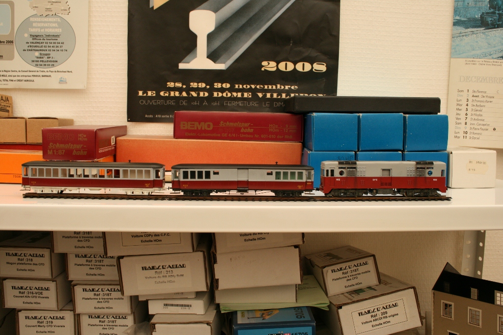

Et pendant ce temps là entre deux WE de travaux....
