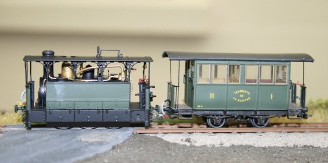

Pour JP, elle semble haute sur pattes… pourtant, la hauteur de tamponnement est correcte… :F9 Pas envie de chercher où est le problème :C6 En passant, faudrait aussi que je reprenne le plateau du tampon H4

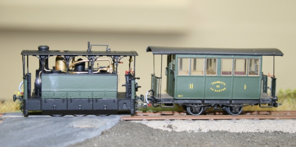

Plus qu'une question de diamètre, les roues sont trop apparentes sous le modèle réduit (c'est ça qui fait paraître la machine "haute sur pattes") : c'est essentiellement parce qu'il manque une seconde "jupe" incurvée vers l'intérieur (était-elle métallique ou pas ?), sous les trois panneaux "couvre-mouvement", bien visible sur les photos des machines réelles (voir ci-dessus la photo mise par Beyer-Garrat) mais pas reproduite par TBM : il ne serait pas bien difficile de l'ajouter, et ça améliorerait beaucoup l'allure générale... ;)
Edit à 22h56 : petite simulation à l'arrache de la "sous-jupe" manquante, qui descendait aussi bas que les traverses d'extrémité. La machine prend tout de suite un air plus familier... :^)

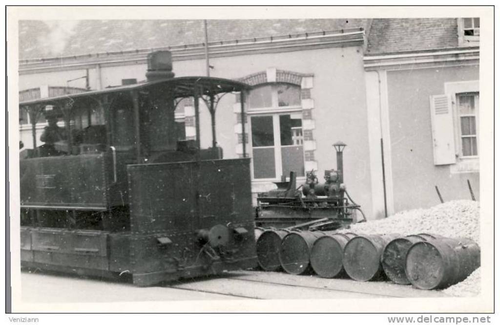

Quelques photos de la machine
En fait sous le cache mouvement il y a un bac pour recueillir l'huile des mouvement., Mois je dirais que c'est les voitures un poil trop haute.

BG1000 a écrit:Mois je dirais que c'est les voitures un poil trop haute.
Le flanc de caisse sous les fenêtres à réduire d'un mm ou les roues qui seraient d'un diamètre trop important? :F9
La question se pose car indépendamment les modèles semblent bien proportionnés :D3
Et puis sur cette photo
La différence de hauteur entre le toit de la loco et de la voiture de voyageur semble donner raison à Storm

La difference de hauteur ne me choque pas, les photos du bouquin de C. Wagner montre une différence entre ces machines et les wagons et voitures. Elle est moins importante avec les locos série 100 :B3 De plus, la toiture de la voiture n'est pas encore collée et elle est légèrement bananée, une fois redressée au sèche cheveux, ça ira mieux :maitre:
