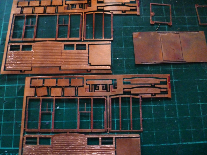

Remontée du sujet pour la finalisation de 2 wagons Interfer SE que m'a confié Gilles à transformer en wagons CdN pas mal de boulot mais le résultat est intéressant :ipb-251

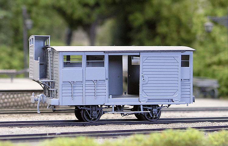

Gilles m'a confié le montage de deux de ces wagons pour Binic ils représentent des wagons SE type KF en version freiné et non freiné
Bien que proche, les wagons CdN les plus courants diffèrent avec 3 panneaux latéraux de chaque coté de la porte et un volet avec grille

Il m'a semblé intéressant pour rendre hommage a Binic de modifier ces kits de façon a "coller" un peu plus au type CdN. :maitre:

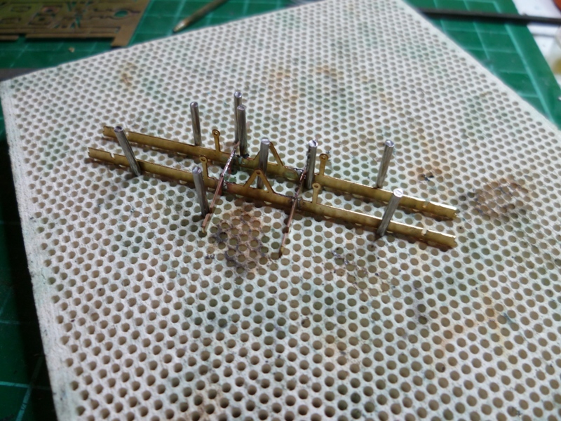

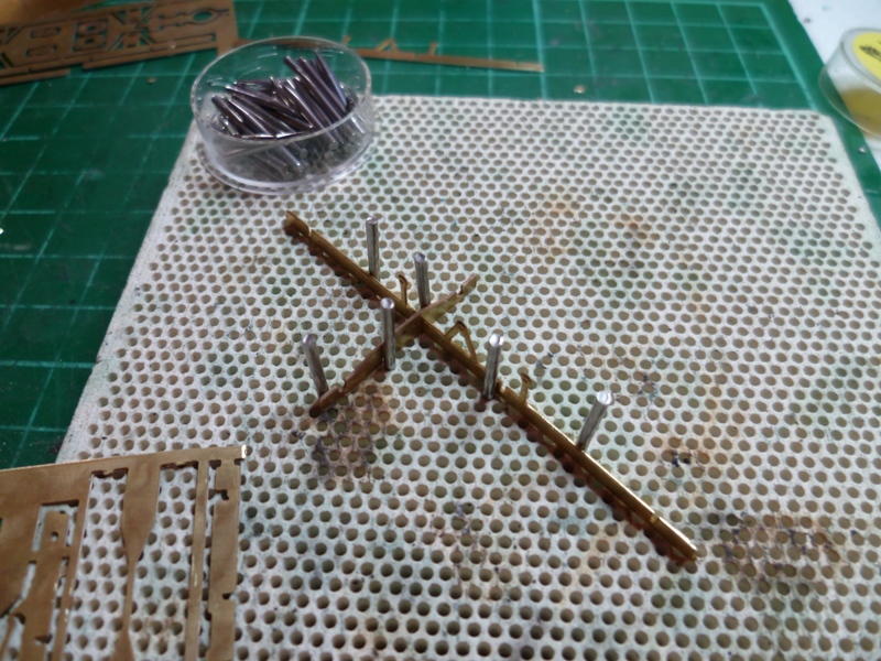

Montage du chassis

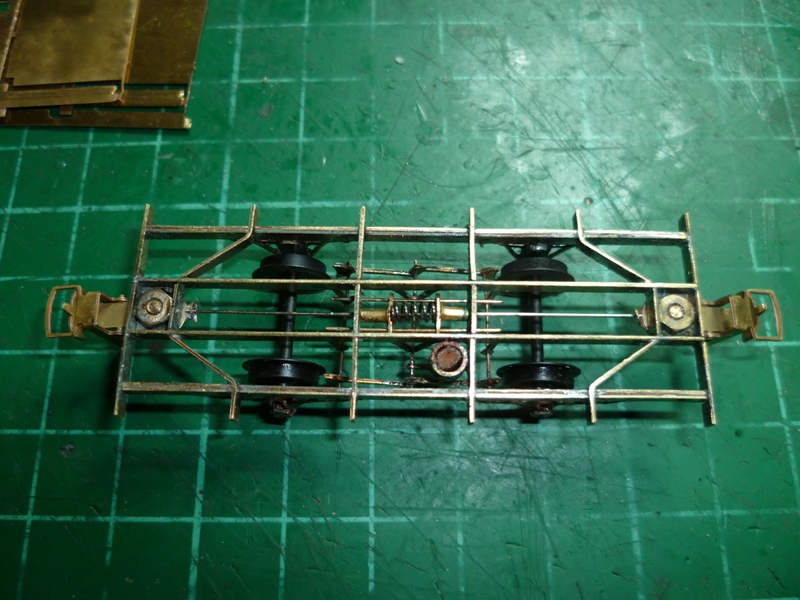

Non tout s'emboite correctement en 1/2 heure tu doit arriver a ceci

Pratique la plaque de montage #B6
1/2h pour faire cette étape ....c'est bien rapide, même si je l'avais fait en 1h j'aurais été content.

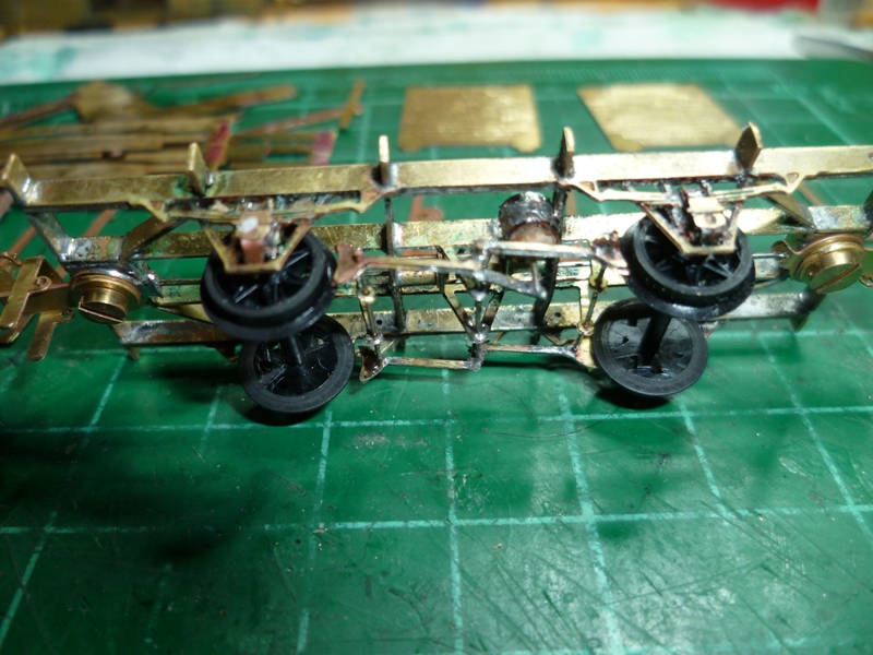

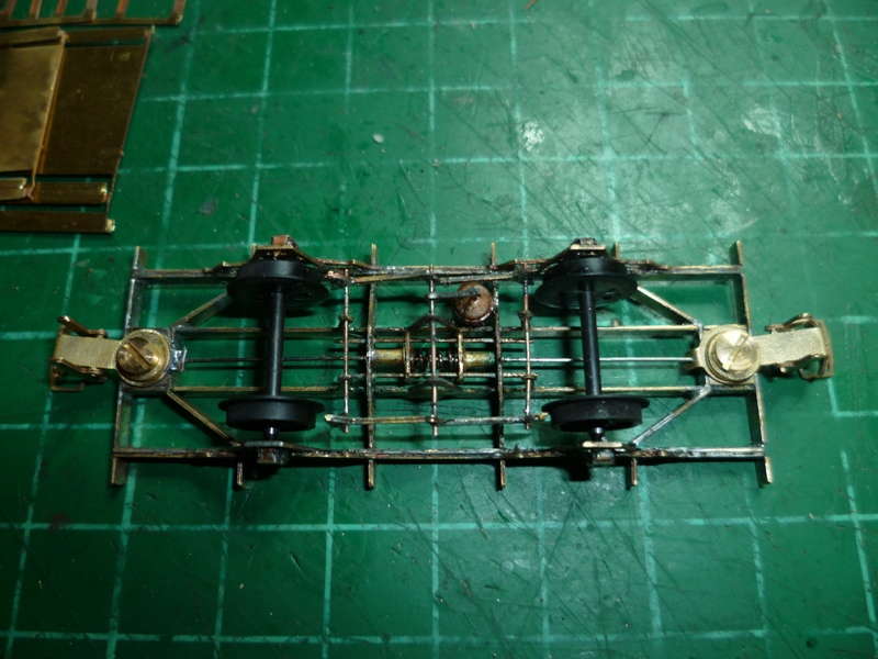

Un peu de minutie sur l'étape suivante l'installation du système de freinage et l'amortisseur de tamponnement
Le rappel en alignement des boucles étant prévu par une corde a piano .
Le poumon de frein est un "bricolage" maison le modèle d'origine étant prévu pour un système de freinage depuis une vigie non prévu sur les CdN
Vue ici du kit en version montage d'origine

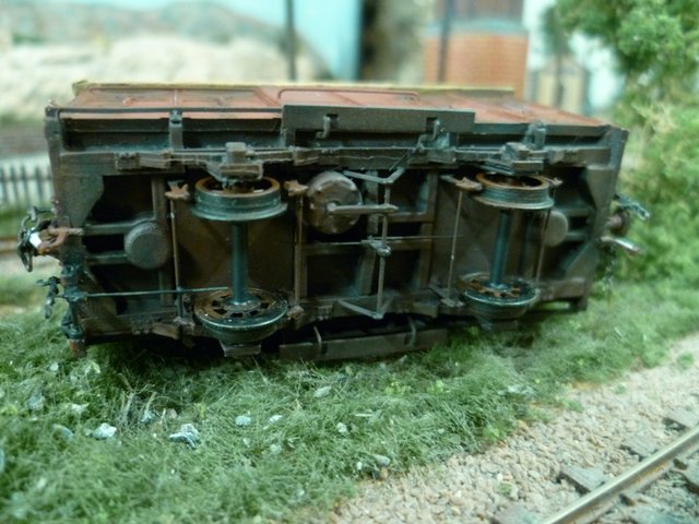

Ne vous fiez pas a la photo monté ce n'est pas un de mes montages C7
Je mesurerais Gilles pour le moment tout est en pièces pour peinture .

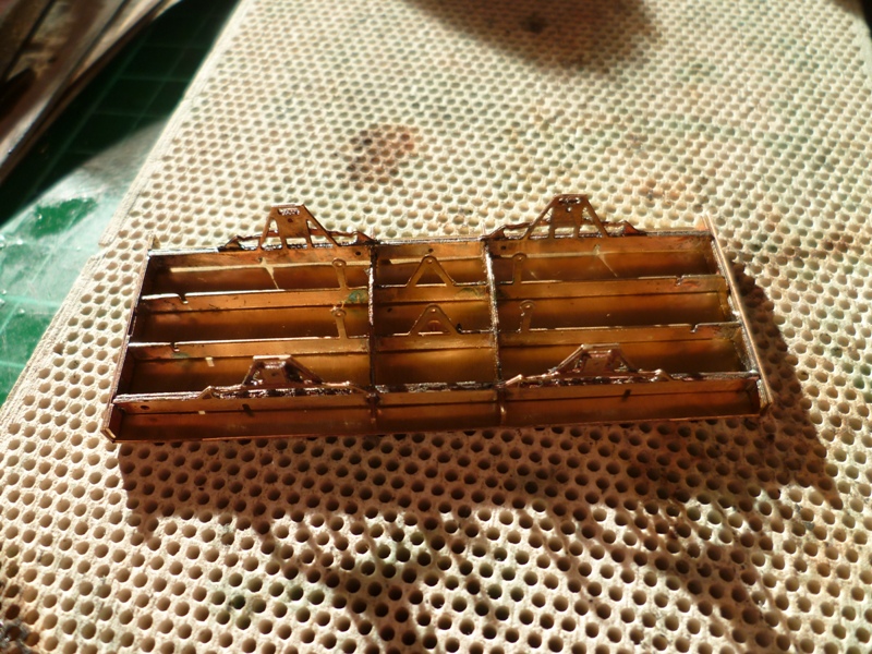

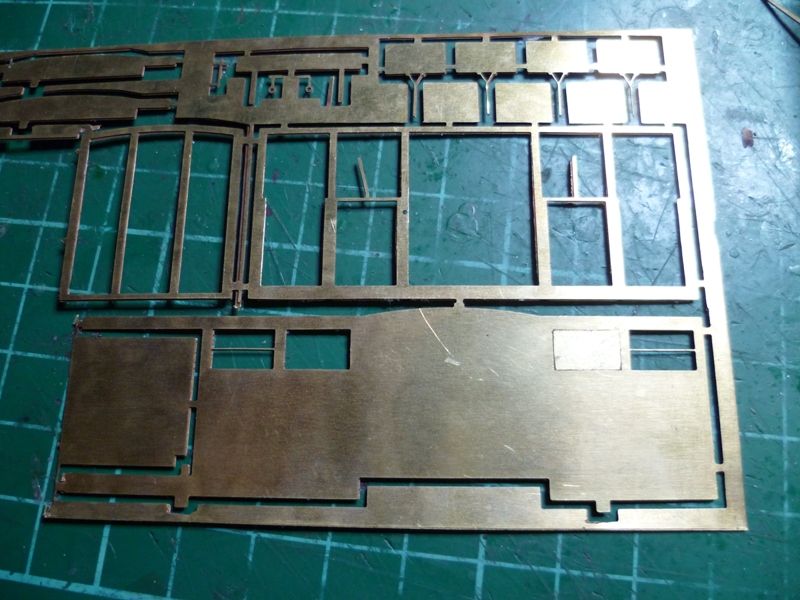

Pour s'approcher du modèle Cdn je n'est pas refait un coté a 3 panneaux mais obturé une des ouvertures . Toute la métallerie du volet est ôté visible sur cette photo
L'ouverture est obturé avec un des volets retaillé
