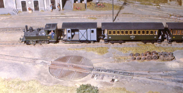

C'est vrai que la plupart des voitures françaises étaient en bois tôlé. Mais quelques unes avaient des frisettes apparentes. On peut par exemple faire une voiture à bogies CP assez convaincante, en remaniant le toit. Et puis, on peut "tôler" les flancs, comme je l'ai fait avec ma voiture Cambrésis .
Elle était arrivée chez moi sous forme d'un assemblage de deux caisses, peinte en noir et rouge et montée sur bogies Zeuke. Elle ressemblait assez à une voiture CP. Elle m'avait été envoyée par un certain Marc D. Je n'ai plus de photo de ce premier état.
Ensuite, elle a perdu deux compartiments, a été peinte en vert et immatriculée au Chemin de Fer Cessy-Vindieu:
Enfin, elle a subi une transformation plus profonde et a été montée sur bogies Bemo pour devenir une voiture Cambrésis:
Histoire plutôt mouvementée, n'est-il pas?
