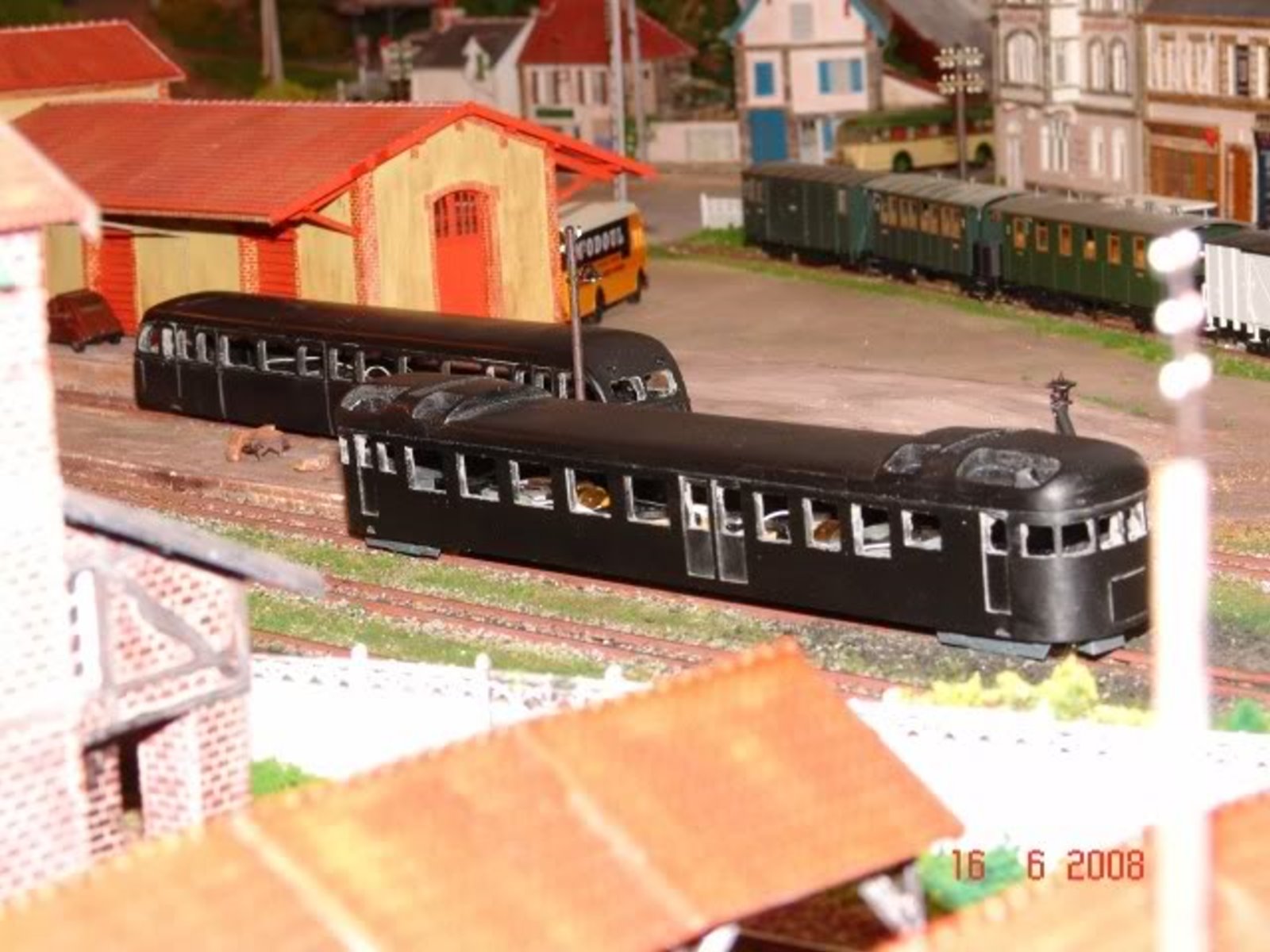

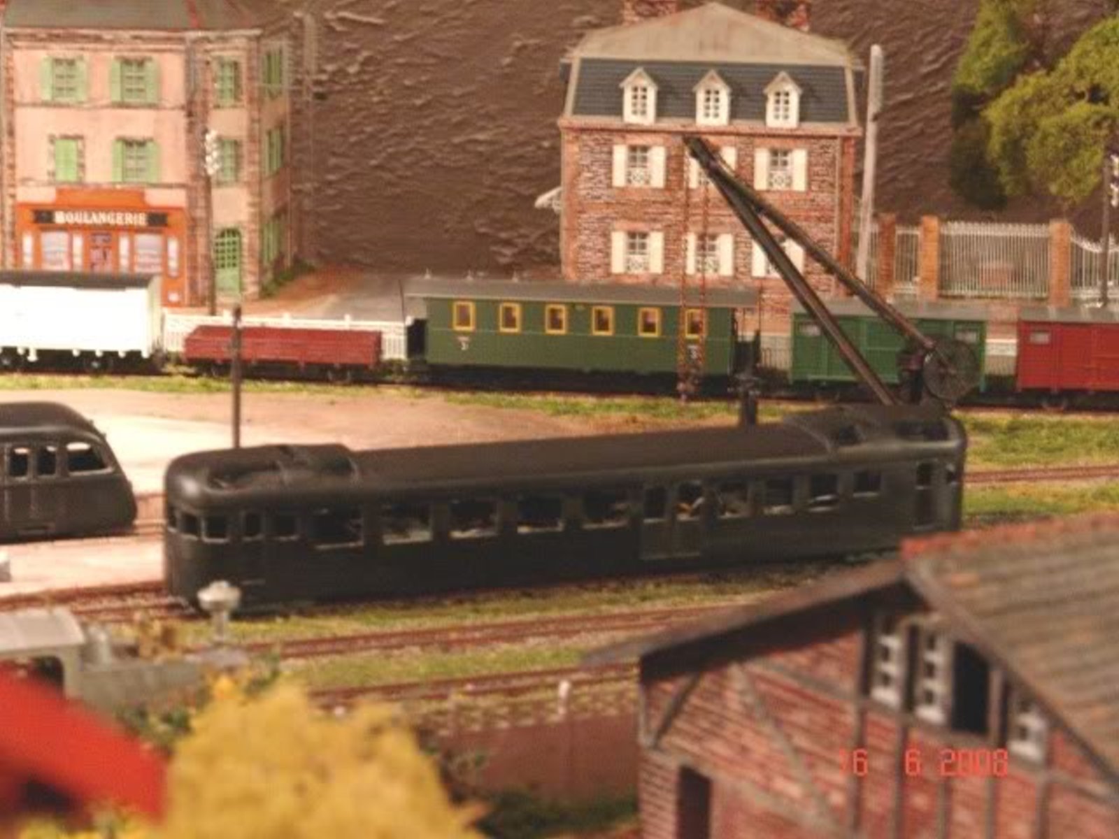

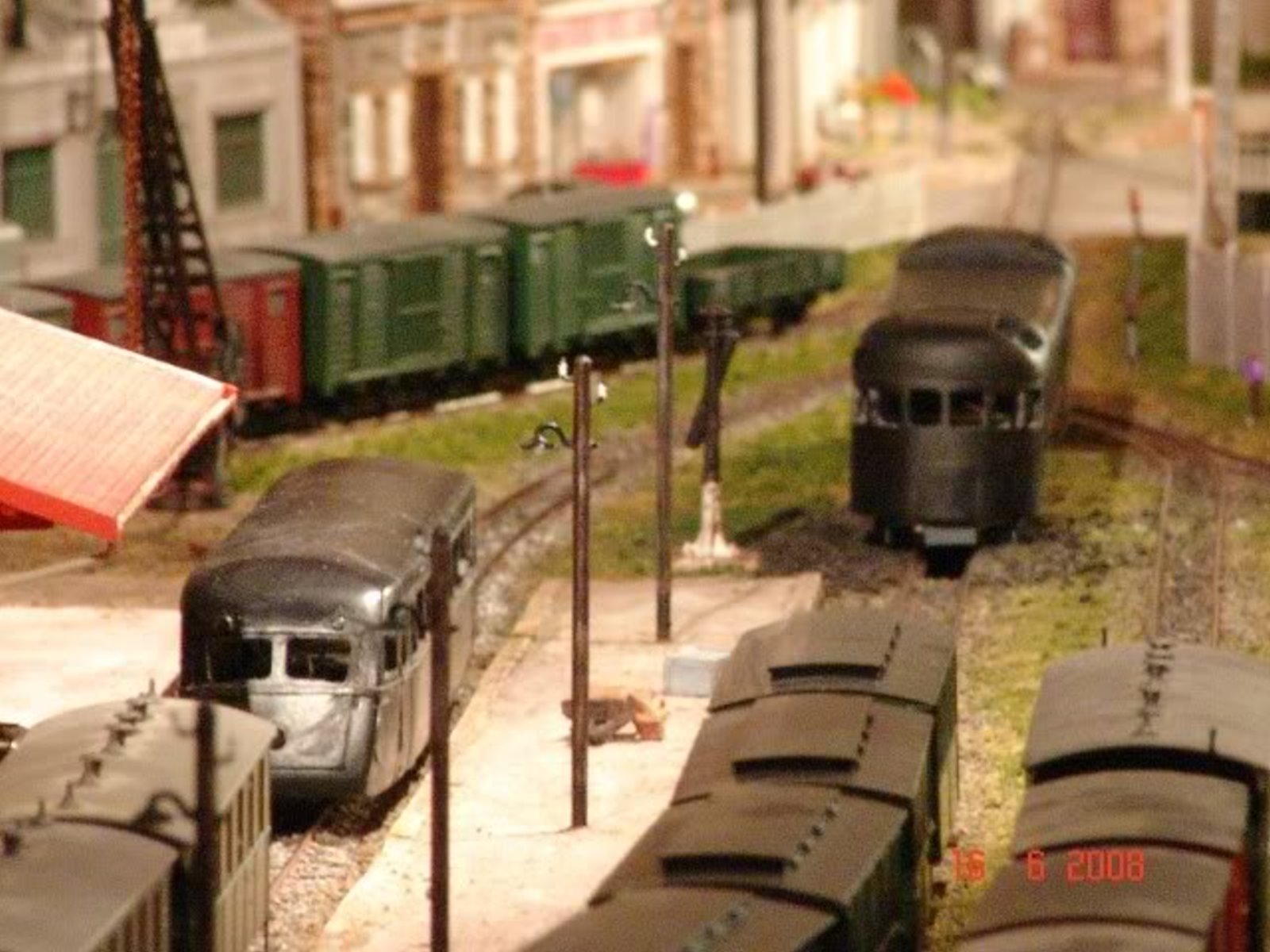

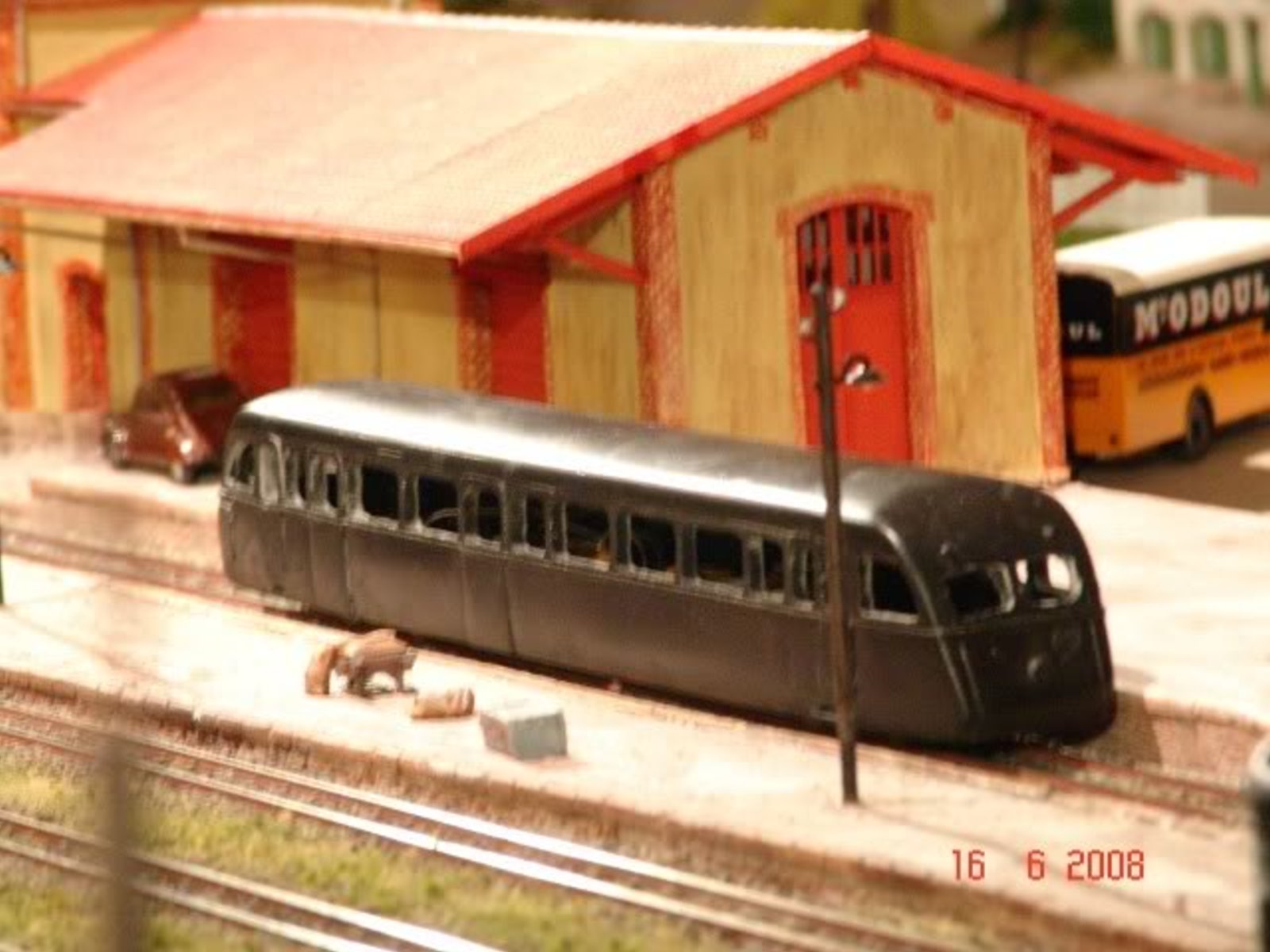

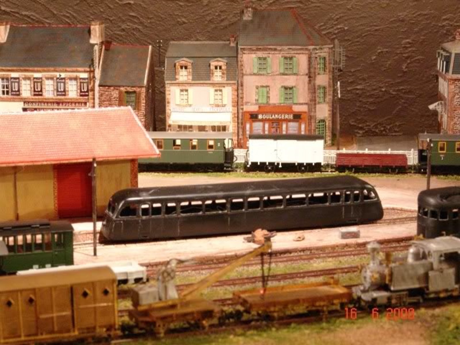

Messagepar bernardhenri » 16 06 2008 à 23:45
Premières apparitions de l'OC1 et de l'X232
L'OC1 passe partout et s'inscrit dans toutes les courbes de Port de Carhaix
Par contre, l'X232 ayant un empattement plus long pour la même longueur de caisse, ne passe pas partout de l'engagement important du gabarit dans les courbes :E1
Soit, il sera contingenté sur une portion de réseau, soit j'arrive à reconfigurer les chandelles des voies souterraines :humm
