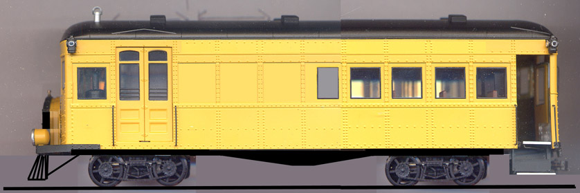

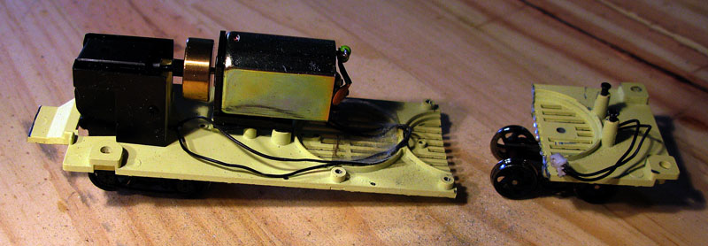

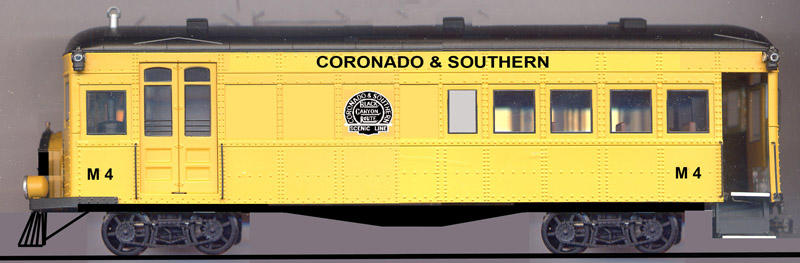

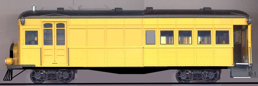

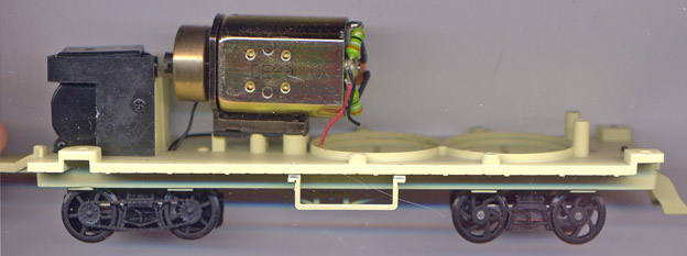

J'ai trouvé un châssis qui conviendra, à condition de reculer le bogie arrière. C'est celui d'une des Galloping Geese que j'ai en rab. En plus, il me reste un décodeur avec le bruit adéquat.
Pour la caisse, j'ai décidé finalement de sacrifier aussi celle de la remorque. Si j'ai des remords, j'achèterai une caisse et un toit chez Bachmann.
J'hésite encore pour la longueur:
Qu'en pensez-vous?
Messages: 8561
Re: On30 - Les locos du Coronado & Southern
Messagepar Victor le chat » 01 03 2013 à 20:28
Préfère la version longue ! Il va être superbe ce rail car ! Je l'aime bien en livrée grise #B5
Messagepar Tyrphon » 03 03 2013 à 00:53
Aux dernières nouvelles, ce sera une version mi-longue ;) !
Mais bon, sauf envie de charcutage compulsive (toujours possible chez le tyrphonus bricolex), ce railbus va rester tel quel un certain temps, en attendant que j'aie mené à bien un ou deux chantiers en souffrance.

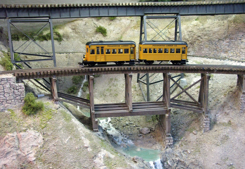

Messagepar Tyrphon » 02 04 2013 à 13:13
Et voici le dernier état du projet, version mi-longue, avec le nouveau logo du Coronado & Southern.
Mais cette transformation n'est pas encore à l'ordre du jour, car il faut que je travaille un peu au réseau.
Le railcar dans sa versdion actuelle vient de faire ses premiers tours de roues sur le réseau.

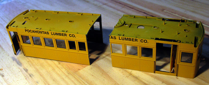

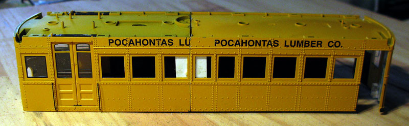

Messagepar Tyrphon » 01 05 2013 à 22:20

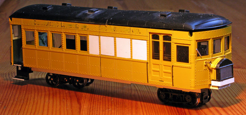

Mon retour en Creuse a réveillé ma fibre étatsunienne, et je me suis attelé à la fabrication du M4.
Charcutage des deux caisses:
Assemblage des deux tronçons:

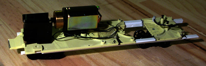

Charcutage du châssis de "goose":
Assemblage du châssis allongé avec des cornières plastique (je sais, des cornières métalliques auraient fait plus sérieux, mais je n'en ai pas sous la main):
Premier essai de positionnement de la caisse sur le châssis. J'ai également tronçonné les deux toits et encliqueté les deux tronçons conservés sur la caisse. Le châssis repose sur des profilés collés sur les faces internes de la caisse.

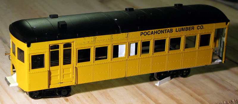

Messagepar Tyrphon » 10 05 2013 à 21:50
Frankenstein s'est remis au travail. :demon
Obturation de certaines fenêtres avec de la carte plastique fine, agrandissement et relèvement du radiateur pour suggéré un plus gros moteur...

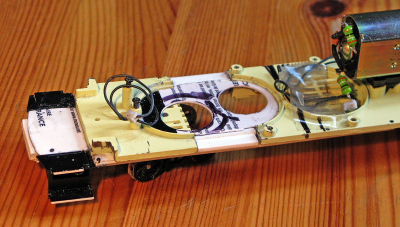

... et sur le châssis, utilisation de morceaux de carte Moneo pour colmater des ouvertures et fabriquer la plateforme arrière.
Pour ceux qui se demanderaient à quoi serviront des deux trous ronds, voici la réponse:
A l'origine, la Goose avait deux HP de 50 ohm en série. Or, j'en ai grillé un (ou du moins, je ne retrouve pas les fils d'alimentation, cassés à ras!). Comme je dispose de petits HP de 100 ohm inutilisés, fournis avec les décodeurs Loksound 3.5, je vais en monter deux en parallèle et placer l'ensemble en série avec le grand HP restant. Celui-ci retrouvera son emplacement sous le moteur, et les deux autres iront sur les nouveaux trous. Le tout sera de veiller à mettre tous ces HP en phase pour que leurs sons ne se contrarient pas.
Autre boulot un peu dingue. J'ai tenu à réinstaller les marchepieds pliants de la plateforme arrière du railbus d'origine. Plein de petites pièces fragiles et dures à monter, avec mini-vis D9 . Et dire que tout ça va se fracasser au premier accident et finira collé à la cyano :mrgreen: !
