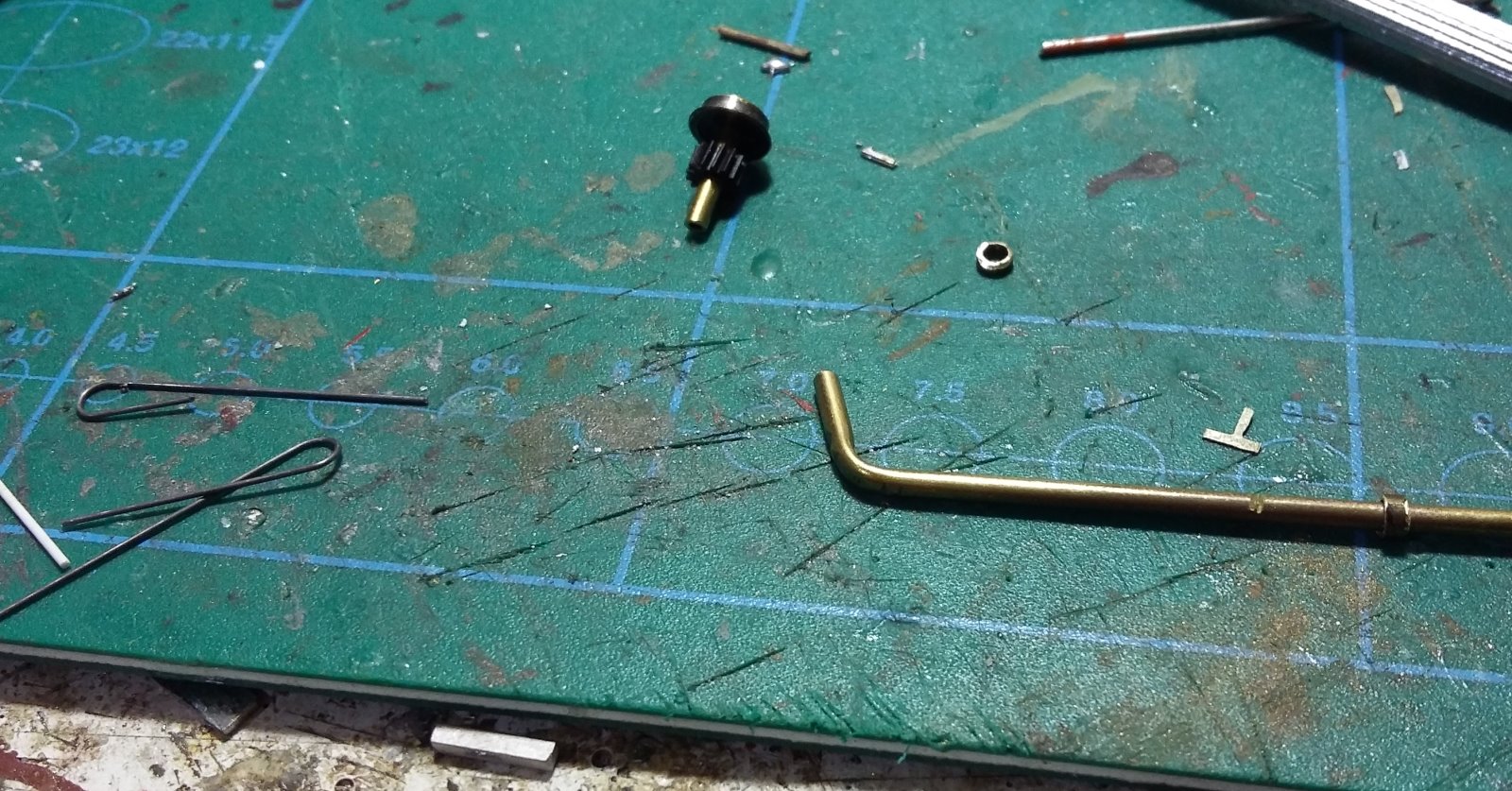

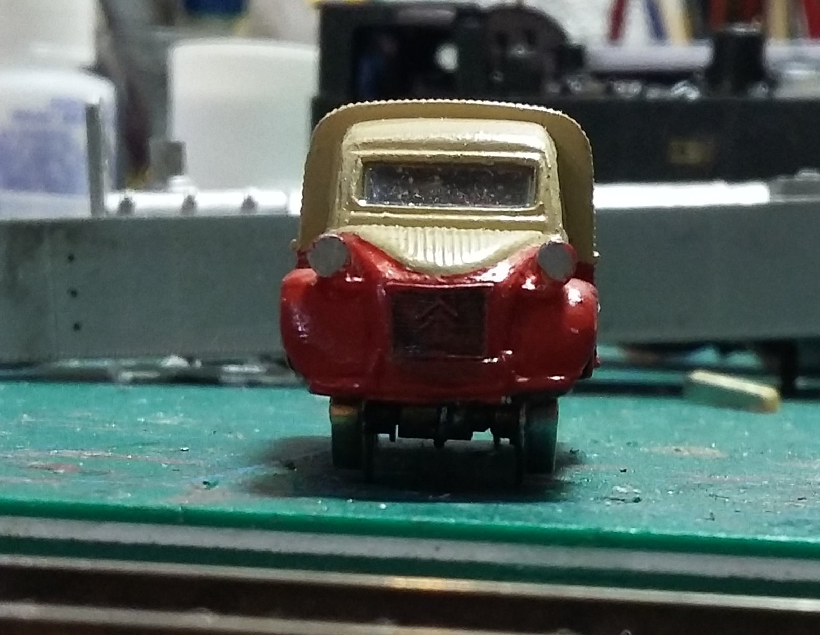

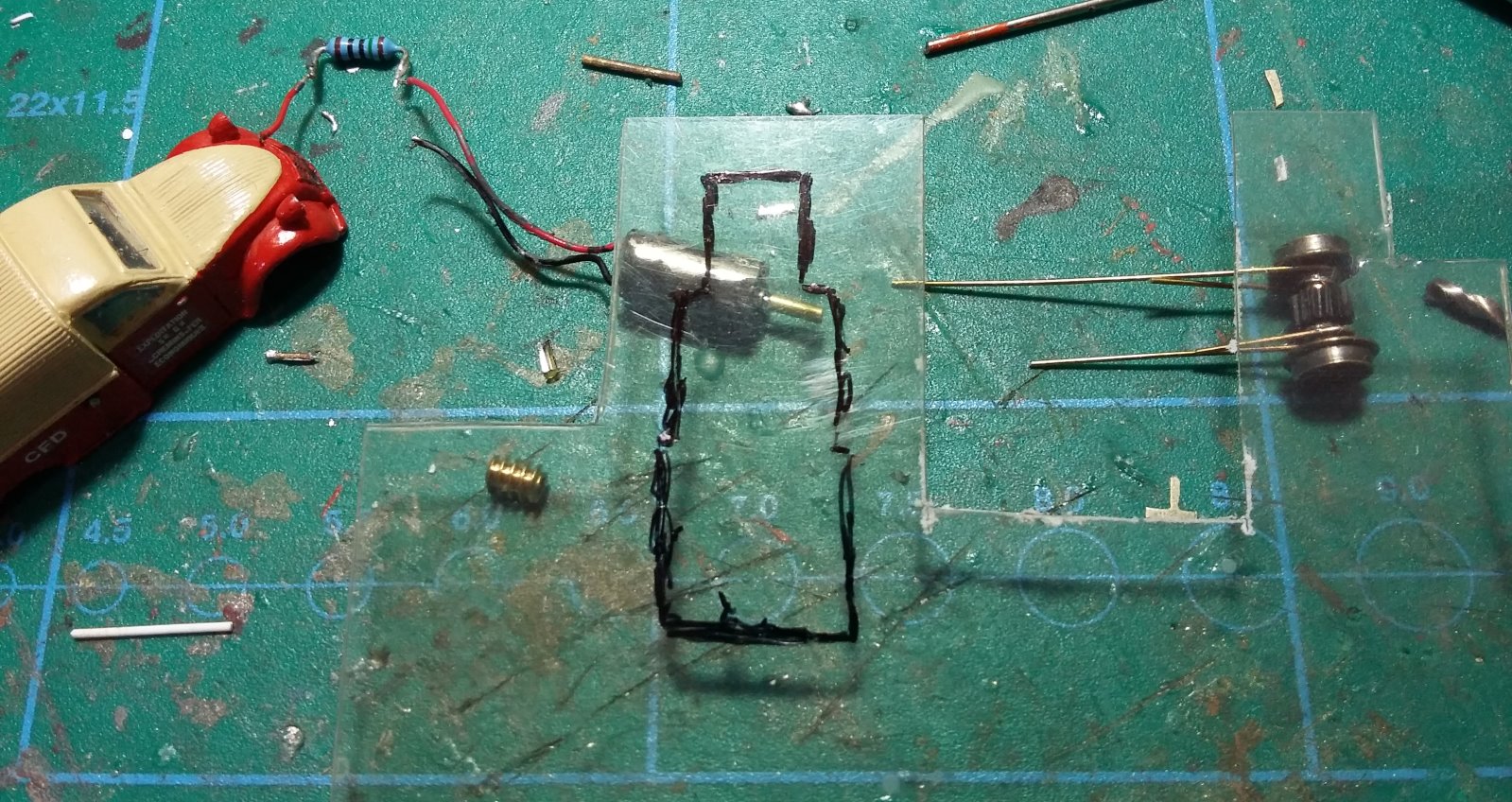

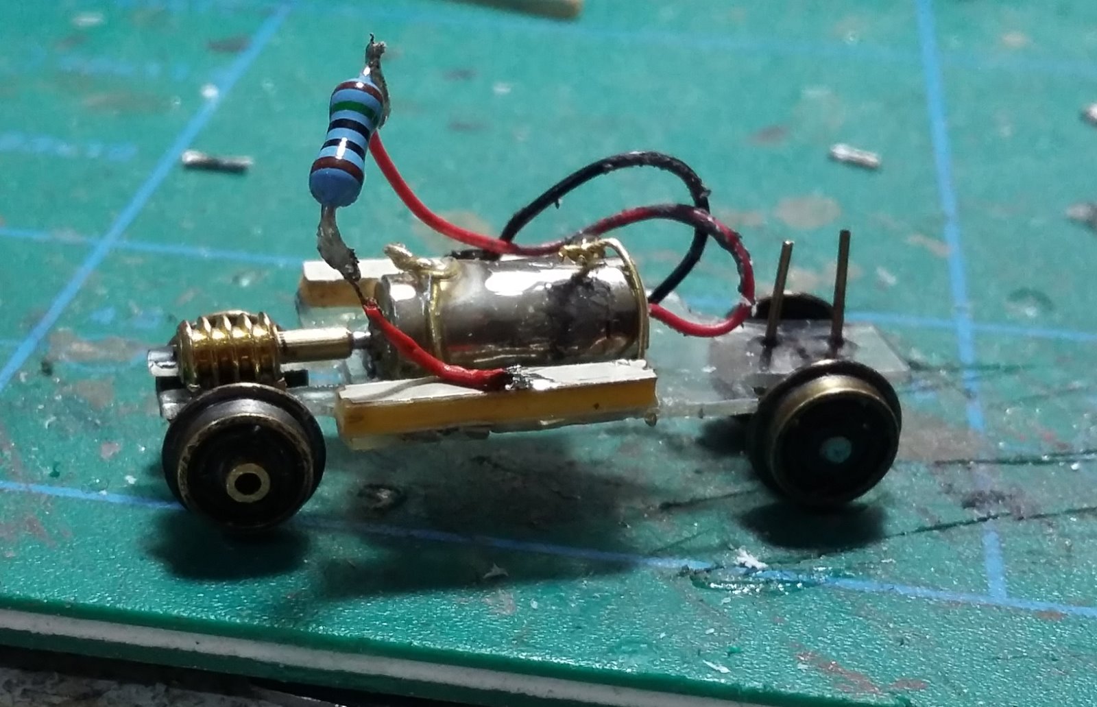

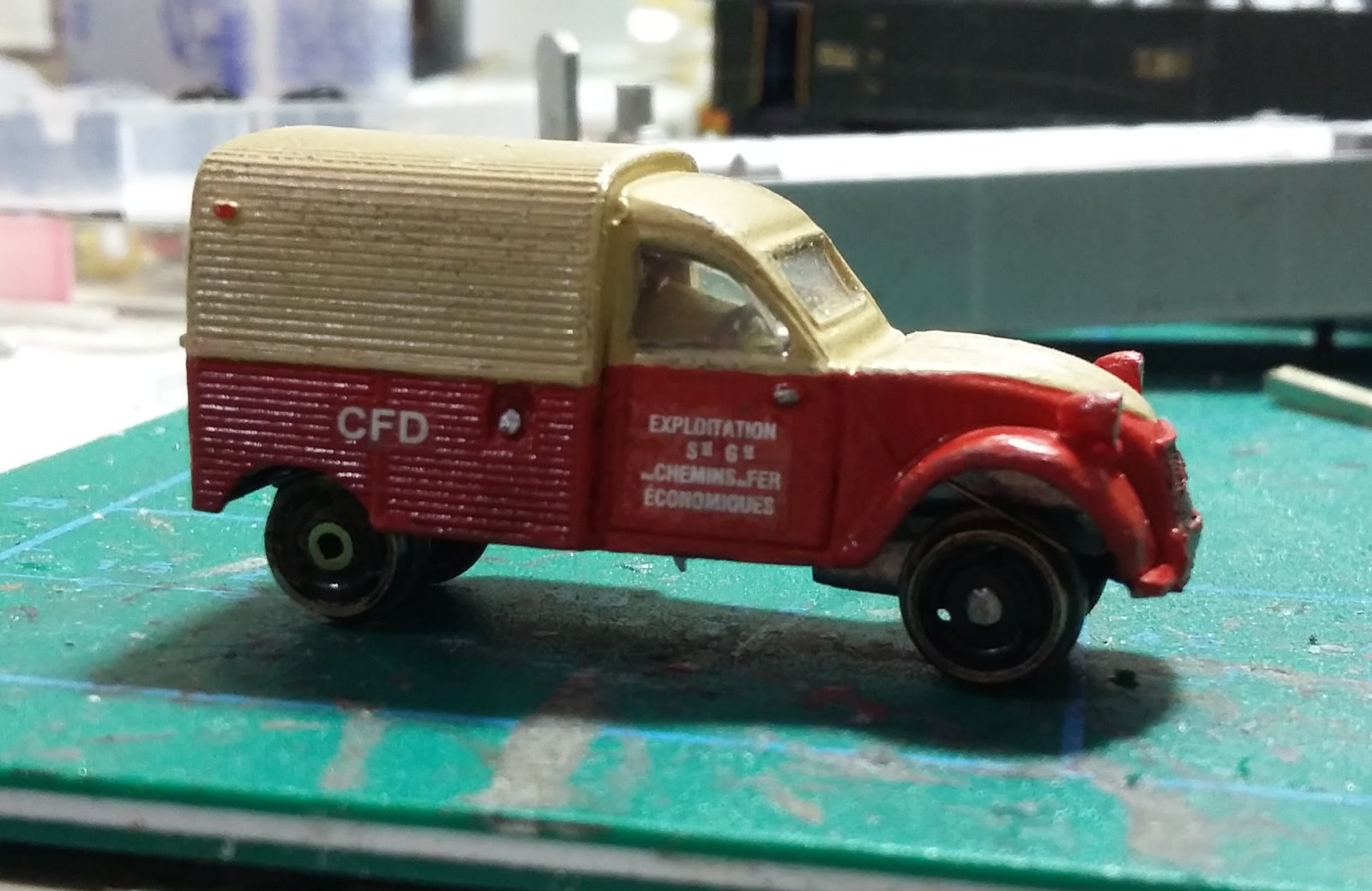

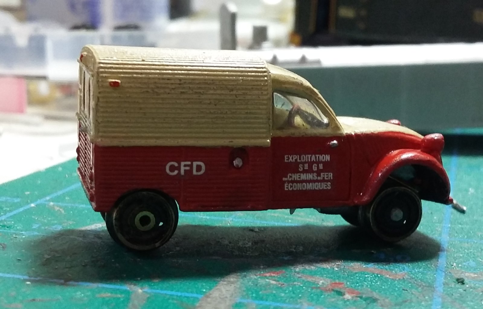

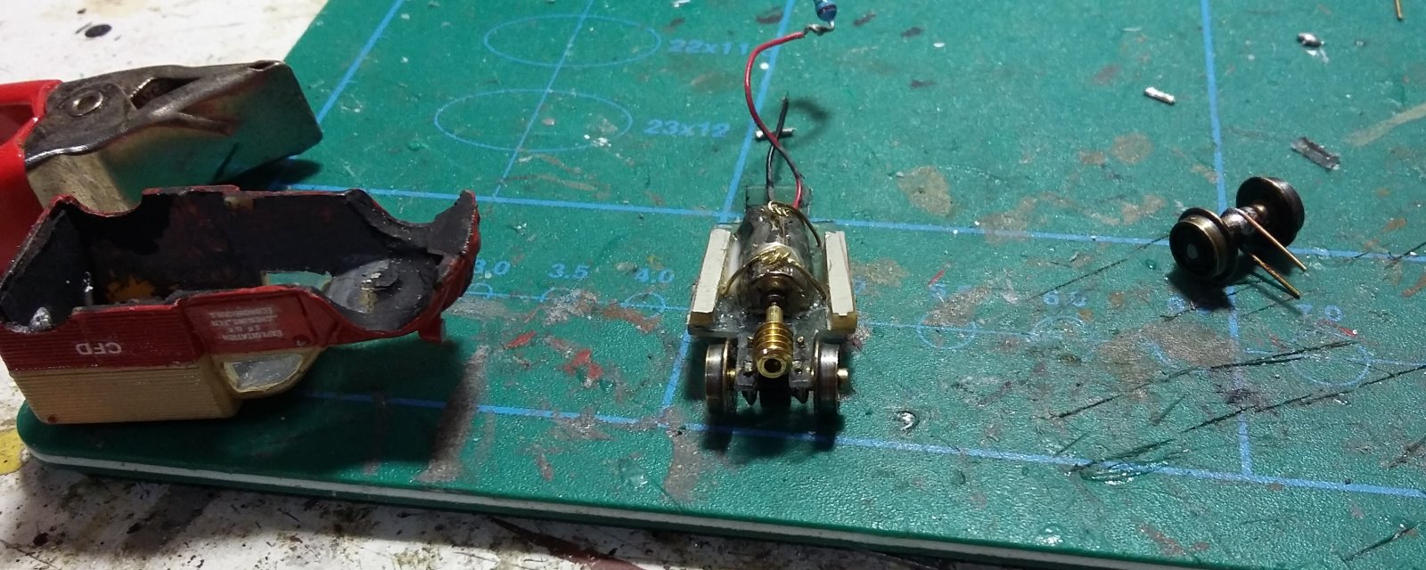

En attendant la fin de la trêve des confiseurs, j'ai refait la motorisation de la 2CV
Essieu d'entraînement avec pignon et bagues de maintien
Découpe d'un châssis dans une feuille de plexis
Découpe du logement moteur, fixation des essieux, collage des platines de prise de courant
Et voilà
Ajout du lest
Fixation de la caisse par Micro cristal klear

Messagepar pelican » 29 12 2019 à 10:21
J'adore la 2 CV :ok
quel est l'entraxe des essieux ??? :D3
