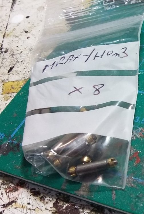

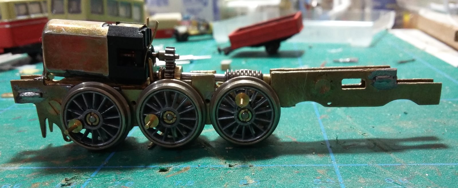

Ce sont des axes Hon3.
J'ai ratrappé l'écartement en fraisant l'intérieur des voiles de roues et en créant un carré à la lime en m'appuyant sur le méplat existant. En centrant l'écrou de serrage, je diminue l'oscillation du train de roues.

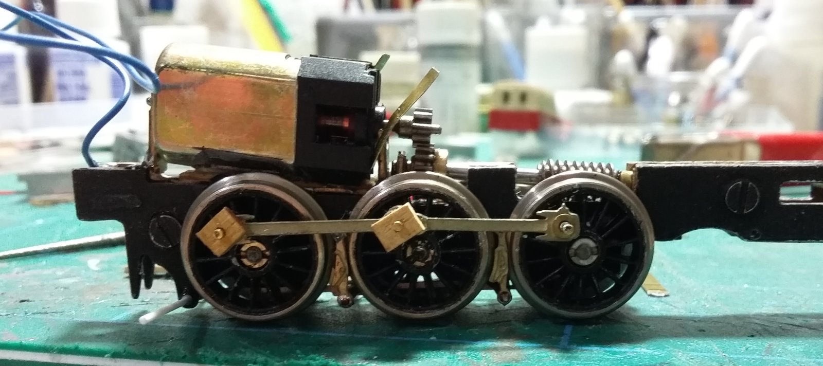

Messagepar bernardhenri » 18 12 2019 à 00:53
Verney terminé et en service
Le Verney seul roule très bien. Avec une remorque, il manque de lest à l'avant

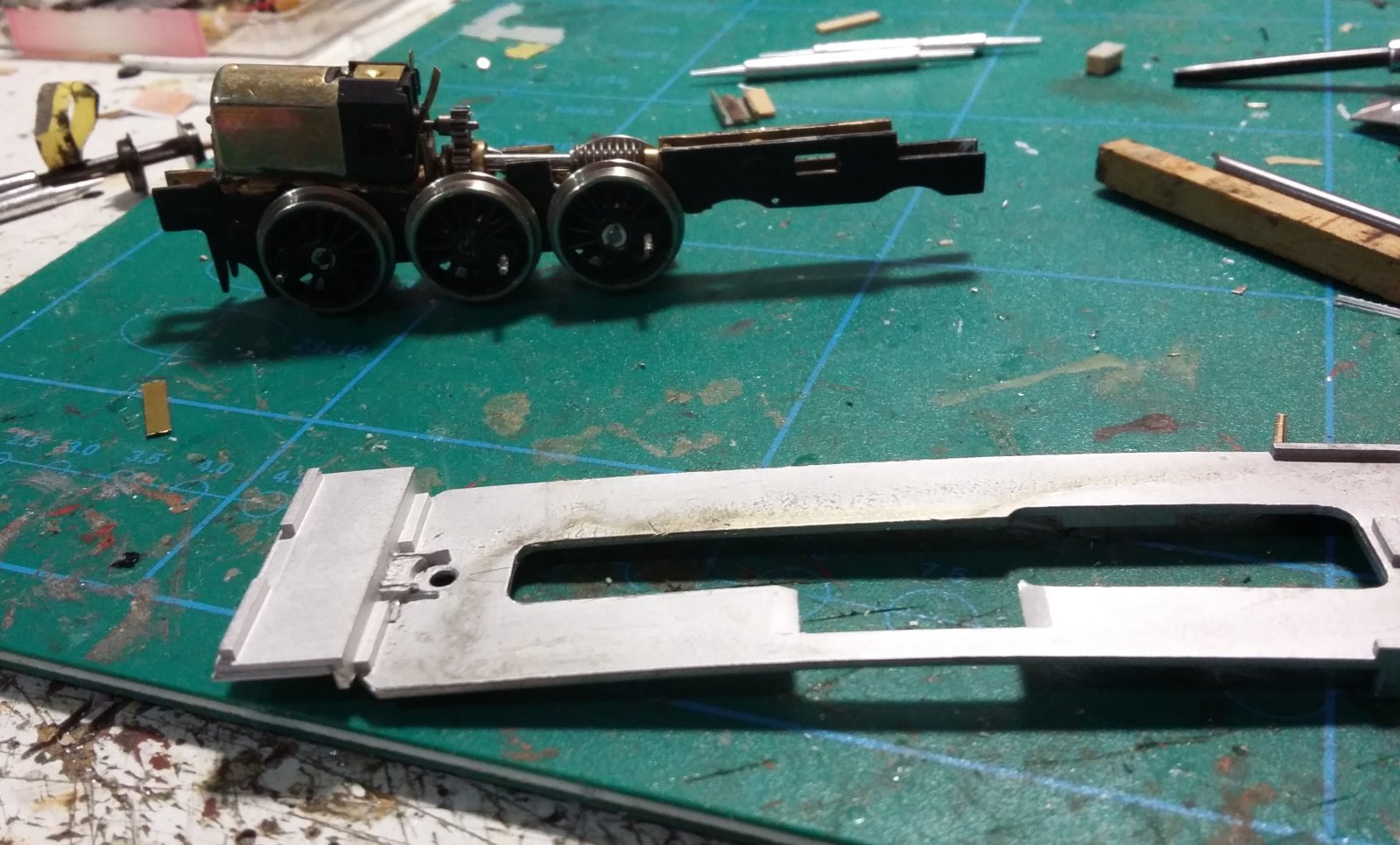

Re: Le matériel roulant de Port de Carhaix
Messagepar bernardhenri » 18 12 2019 à 01:02

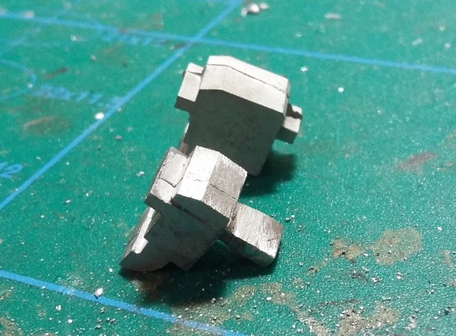

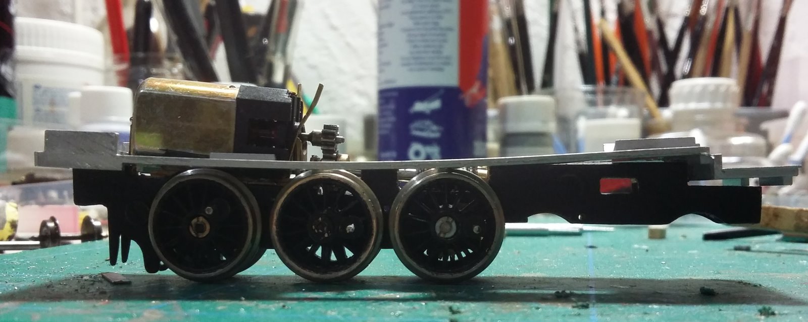

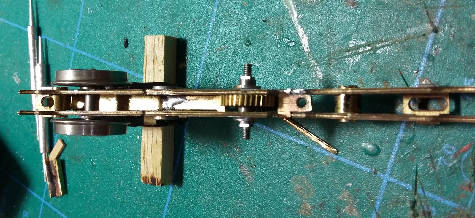

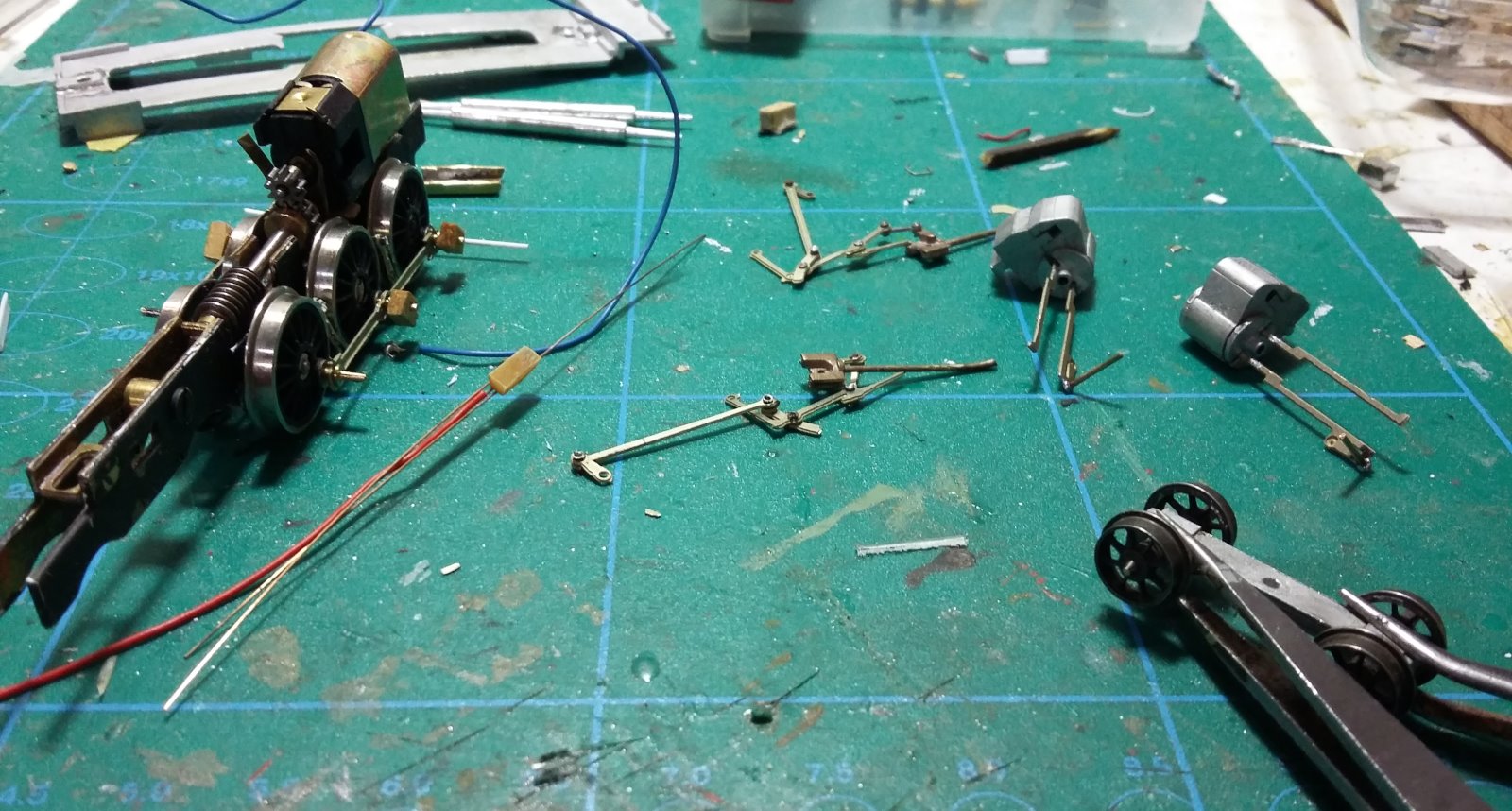

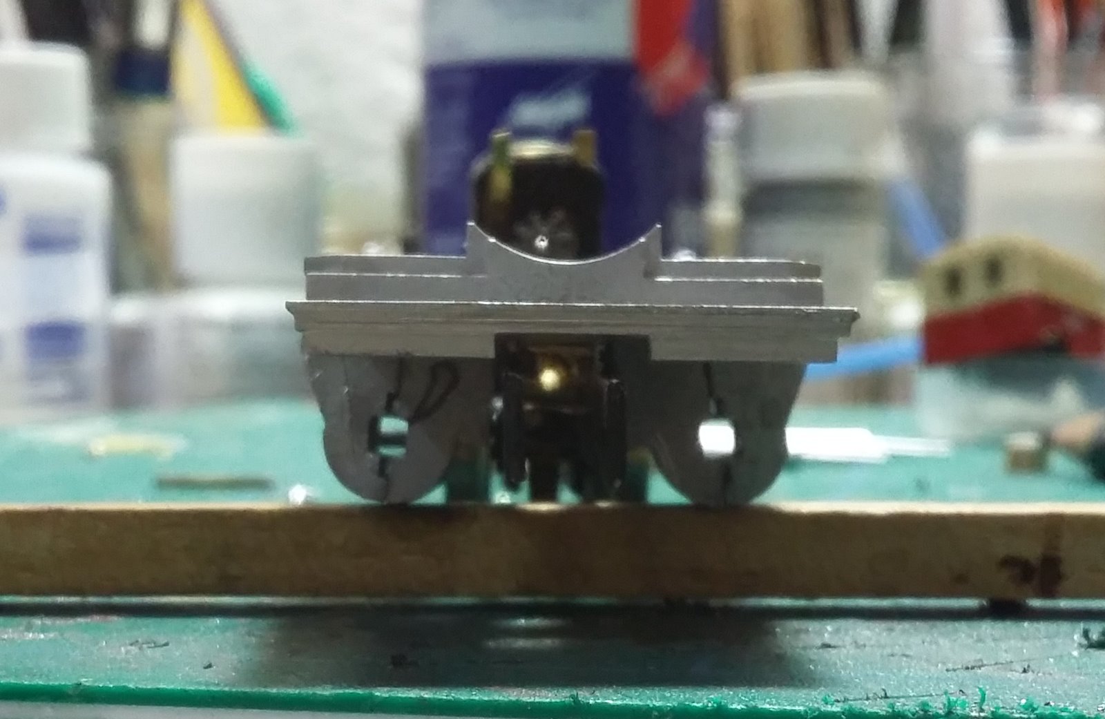

Suite de la 230RB Deludin:
Platine du bissel
Présentation des 3 essieux
Mise en peinture du châssis et des roues
Présentation de la plateforme

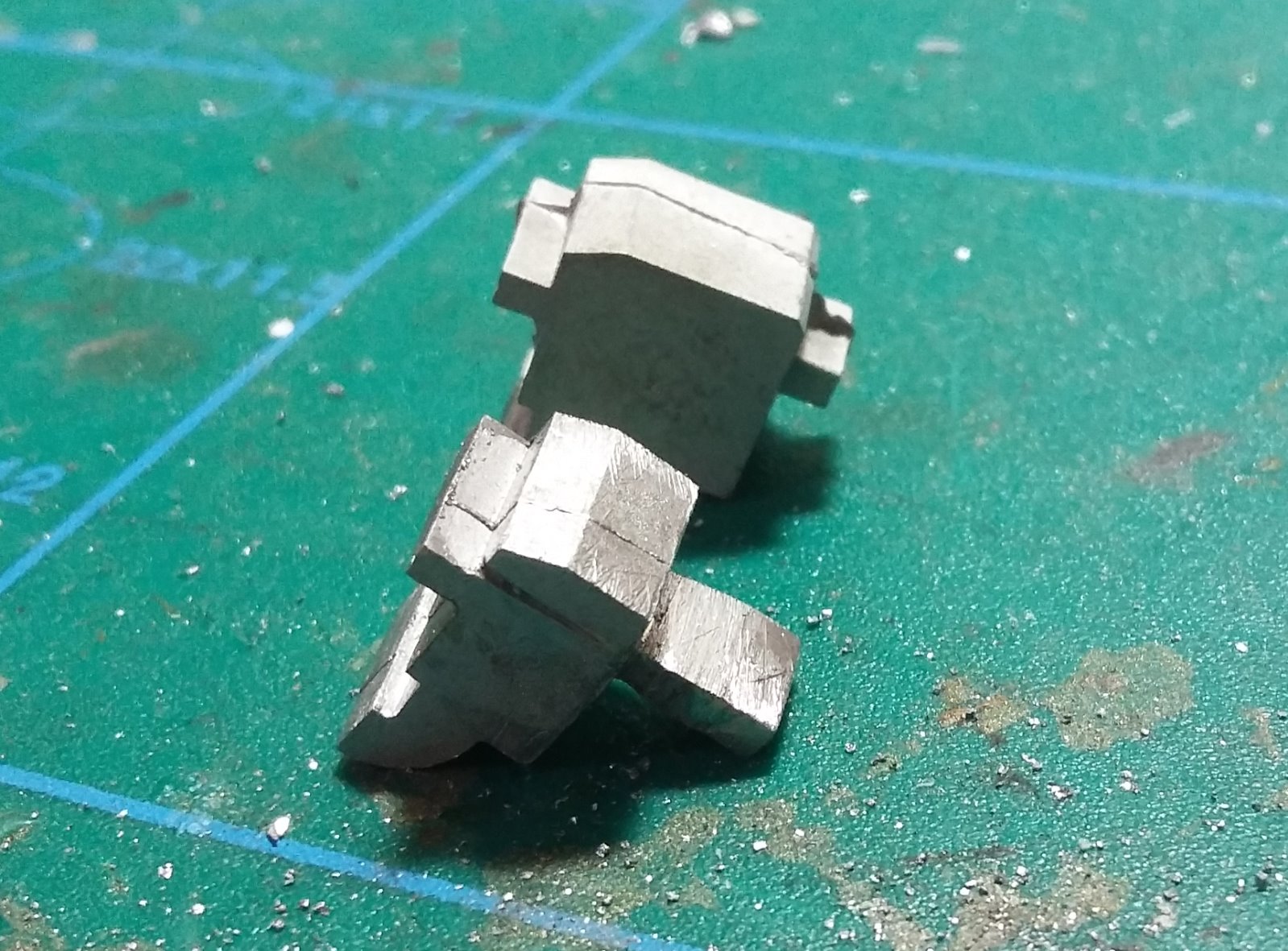

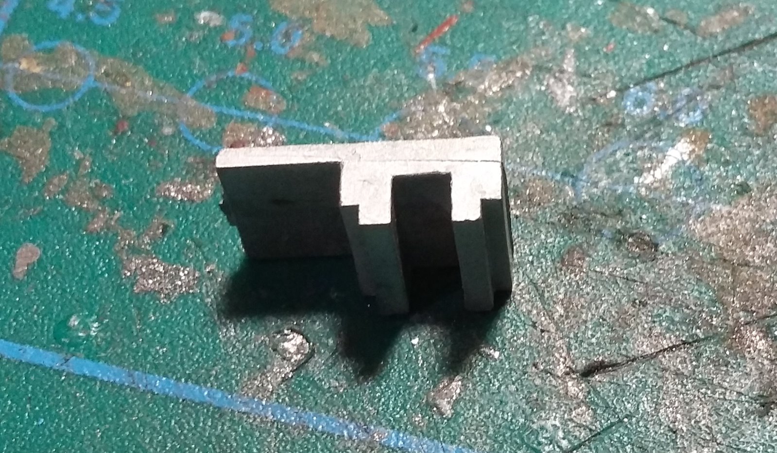

Diminution de la largeur des cylindres
Port de Carhaix

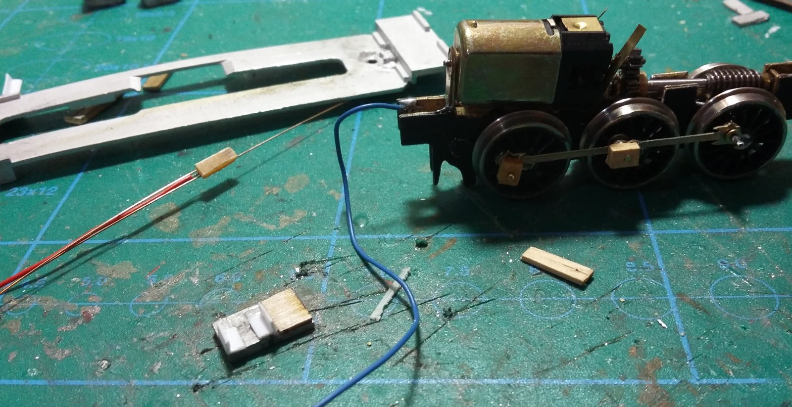

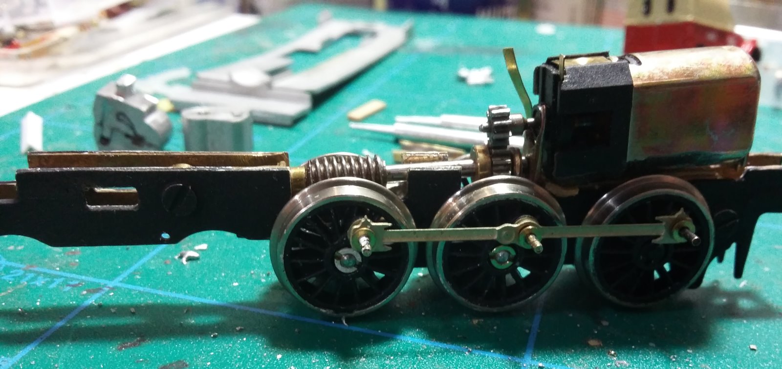

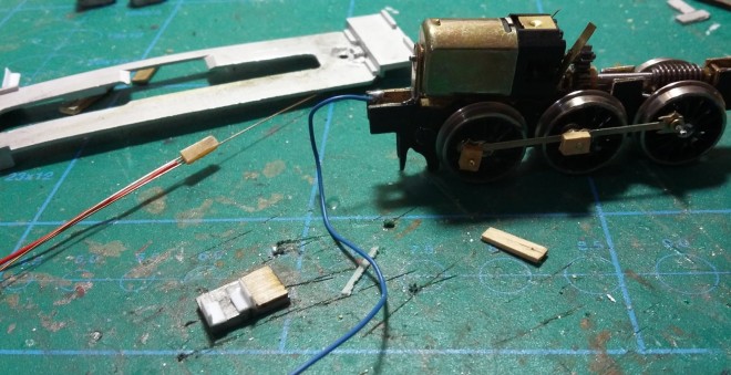

Messagepar bernardhenri » 18 12 2019 à 22:04

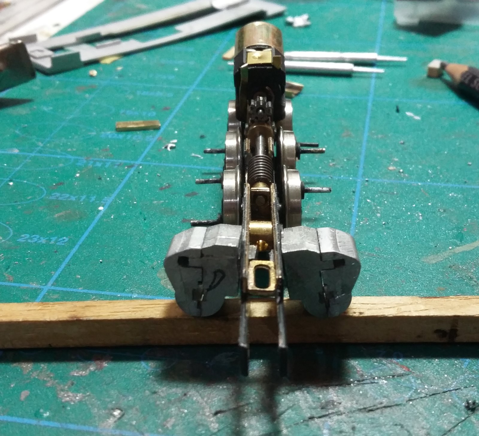

Mise en place des bielles de couplage.... Grand moment de solitude! #B7 :H2 :C2
Et... Et... ça marche!
:ipb-251 :prrrt: :ipb-251
Bon, après ce dur labeur, préparation des prises de courant
:ipb-279

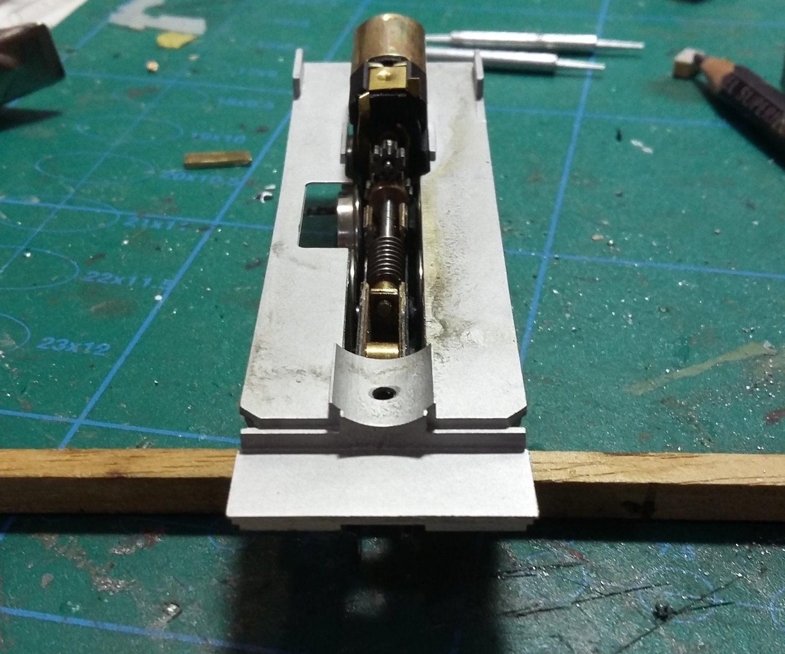

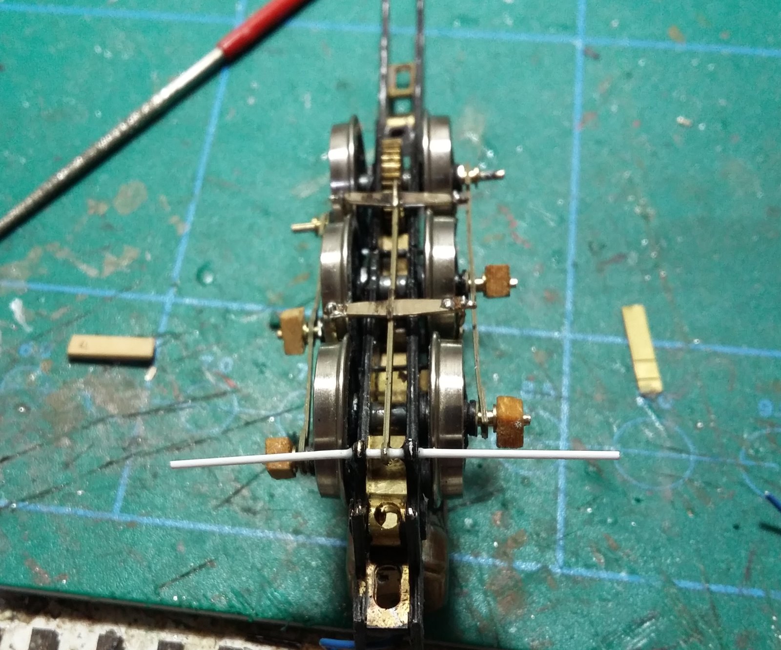

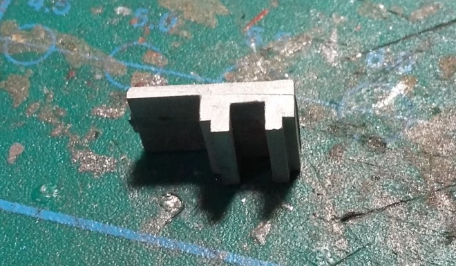

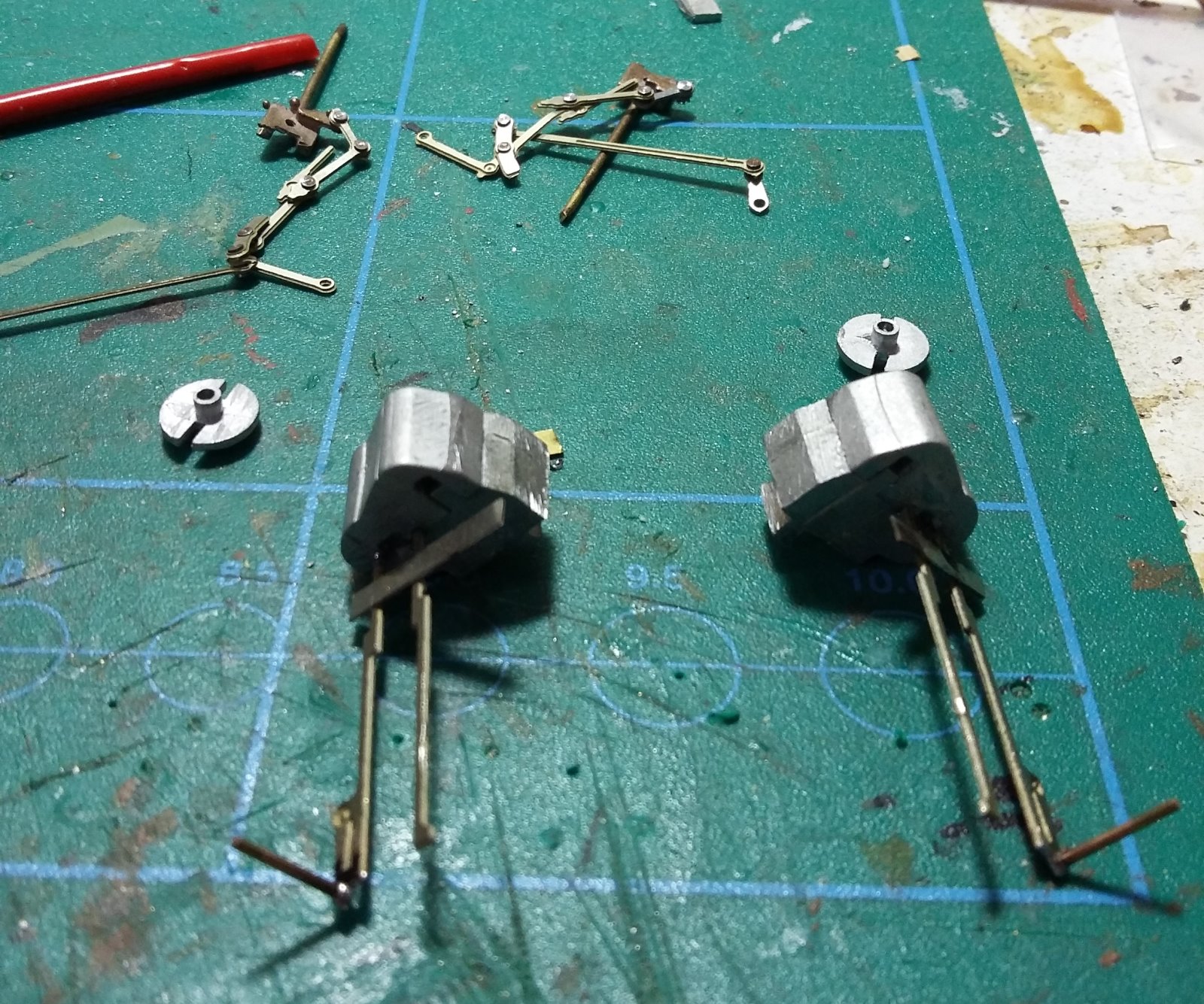

Messagepar bernardhenri » 20 12 2019 à 00:21

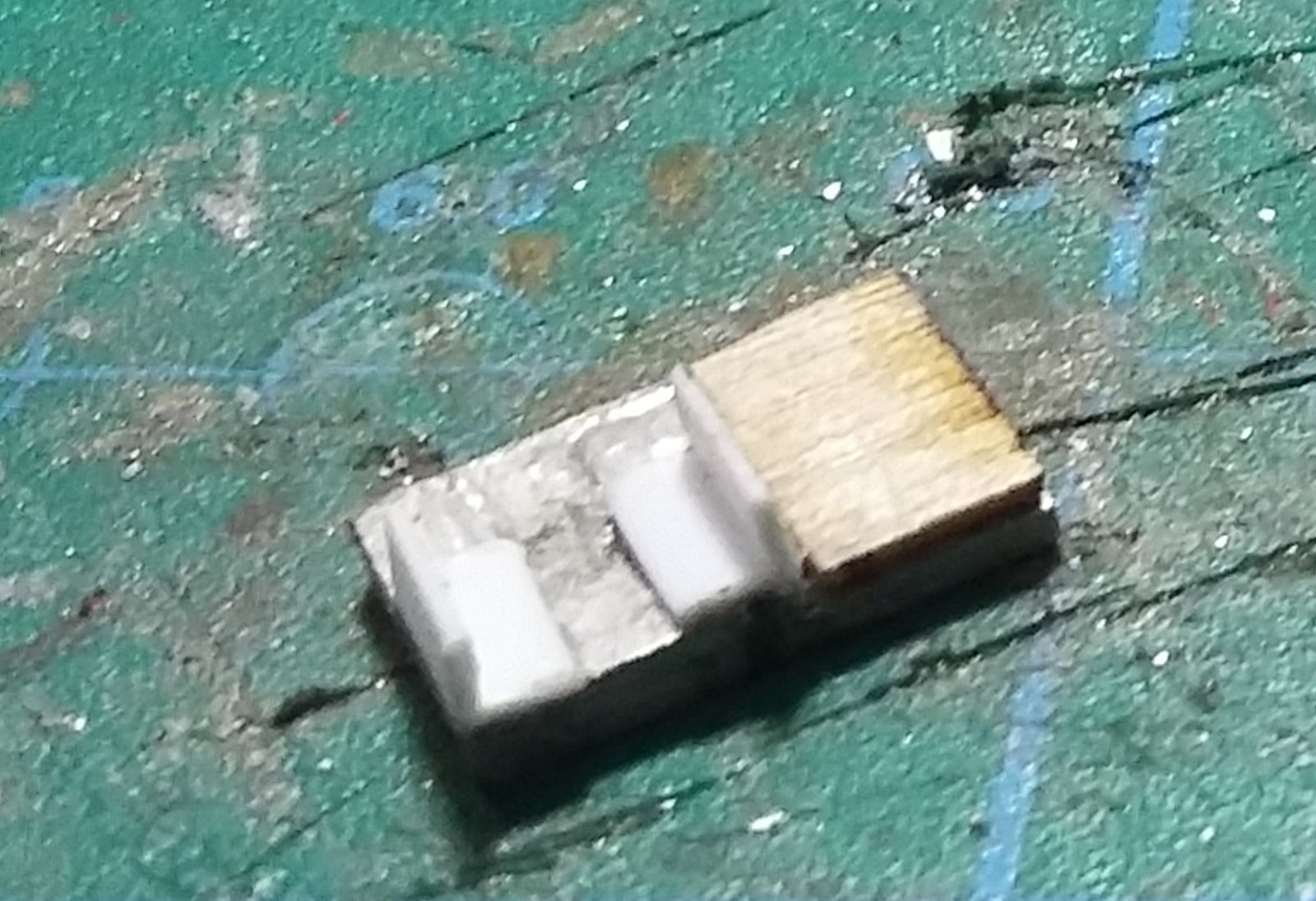

Montage des freins avec des profilés EG, pour éviter d'éventuels court-jus
Préparation des coulisses et des sous-ensembles des embiellages et du bissel

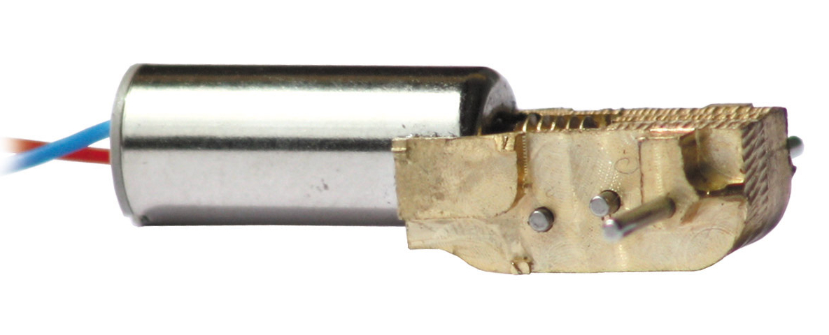

Messagepar Beyer-Garrat » 21 12 2019 à 10:09
Storm a écrit:Arf, tu as essayé directement chez le fournisseur polonais? JP avais sorti une version visiblement plus robuste destinée au car-système mais chez qui :F9 Une piste à creuser chez les fournisseurs de matériel pour voitures radio commandées au 1/87. Je crois que ça vient de là à la base...
Exact ce sont des ponts moteurs destinés au Faller car system ou plus précisément à la RC 1/87 , entièrement en métal ils sont increvables (contrairement au KKPMO qui fini par cracher ses pignons plastique)
voir sur cette vidéo à 33'45 pour l'intégration dans un camion Herpa :maitre:
Dispos chez Sol Expert Group c'est un peu cher certe mais nickel je ne m"approvisionne plus que chez eux pour mes motorisations.
https://www.sol-expert-group.de/modElisme-1-87/Moteur-et-transmission/Boite-de-vitesse-construite/Microreducteur-1-90-avec-moteur-M705::551.html
Si tu es joueur tu peux tenter avec cette micro-boite de vitesse réglable en plastique , mais bon dans ce cas la loupe s'impose :B3 #B6
https://www.sol-expert-group.de/modElisme-1-87/Moteur-et-transmission/Boite-de-vitesse-construite/Micro-boite-de-vitesses-G125::953.html
Bon courage pour la modif de ta 230 :maitre:
