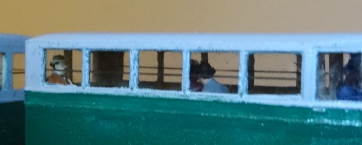

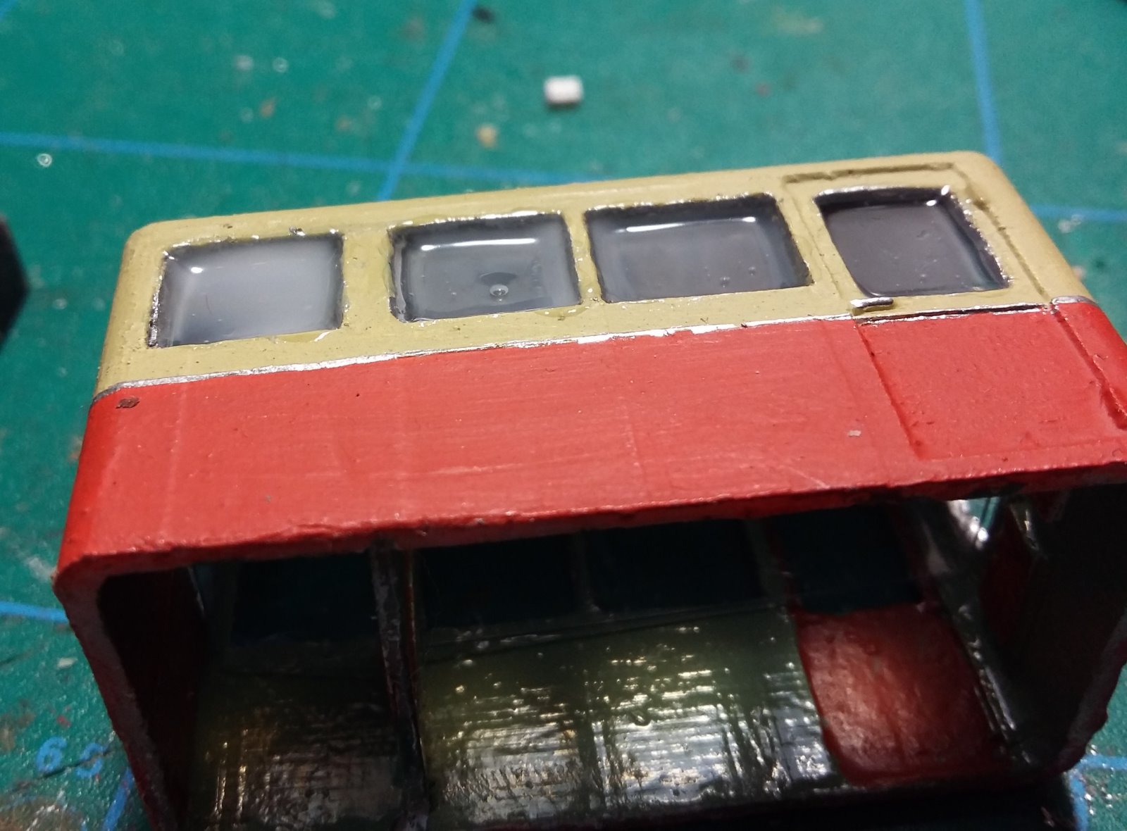

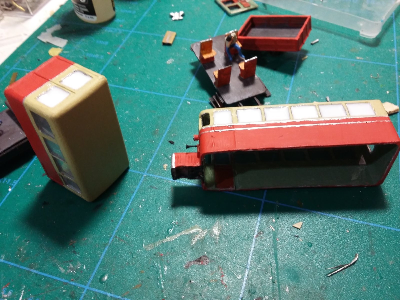

Tu disais que tu utiliserais le Crystal Clear pour faire les vitrages, mais ça ne marchera pas pour les angles arrondis à l'avant de l'autorail.
De toute façon, en vrai aussi ils s'embêtaient pour ces angles : rhodoïd et baguettes.
On doit pouvoir simuler celles-ci avec des traits au feutre indélébile :humm , mais c'est brillant.
Messages: 14955
Re: Le matériel roulant de Port de Carhaix
Messagepar bernardhenri » 06 12 2019 à 21:40
J'ai bien réussi à faire les vitrages de la grue Griffet de cette manière. Il faut être patient et jouer avec la pesanteur le temps de la polymérisation.
L'avantage, c'est que si je me loupe, je peux enlever!

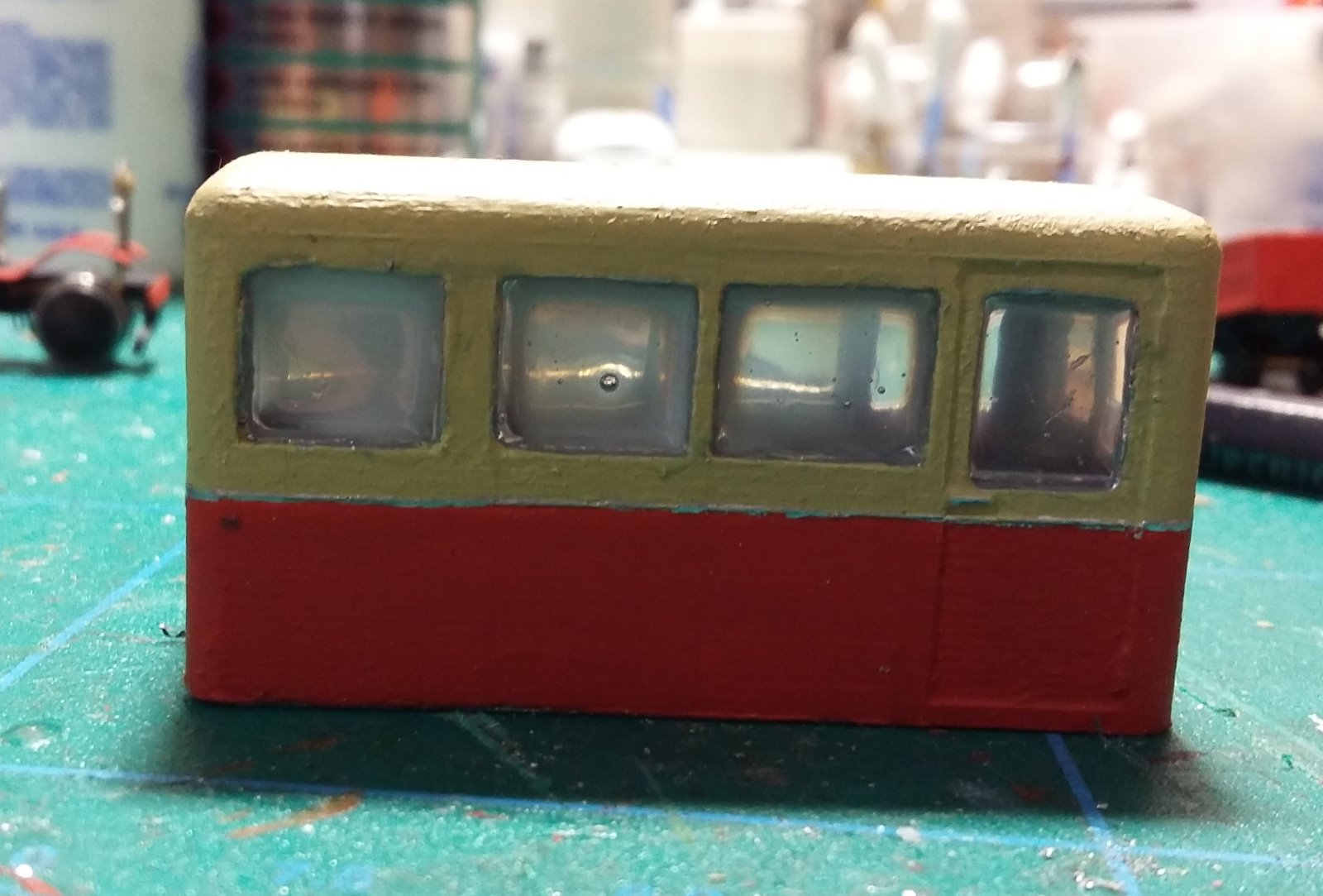

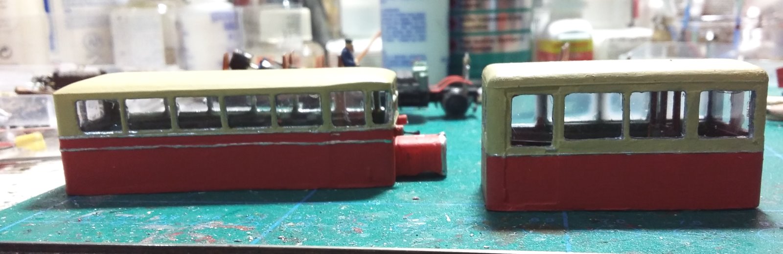

Messagepar bernardhenri » 09 12 2019 à 12:38
Essai...
J'ai mis en place le rhodoïd, puis j'ai coulé du cristal pour essayer d'avoir des vitrages plus affleurants.
Cela me plaît bien

Messagepar Marcel » 12 12 2019 à 13:31
sur certains véhicules, effectivement les vitrages d'angles étaient plats en deux parties.
Pour la ligne horizontale, ma méthode : un trait appuyé (pas trop !) à la pointe à tracer, puis un trait d'encre de chine au tire-ligne :
Messagepar bernardhenri » 14 12 2019 à 00:48

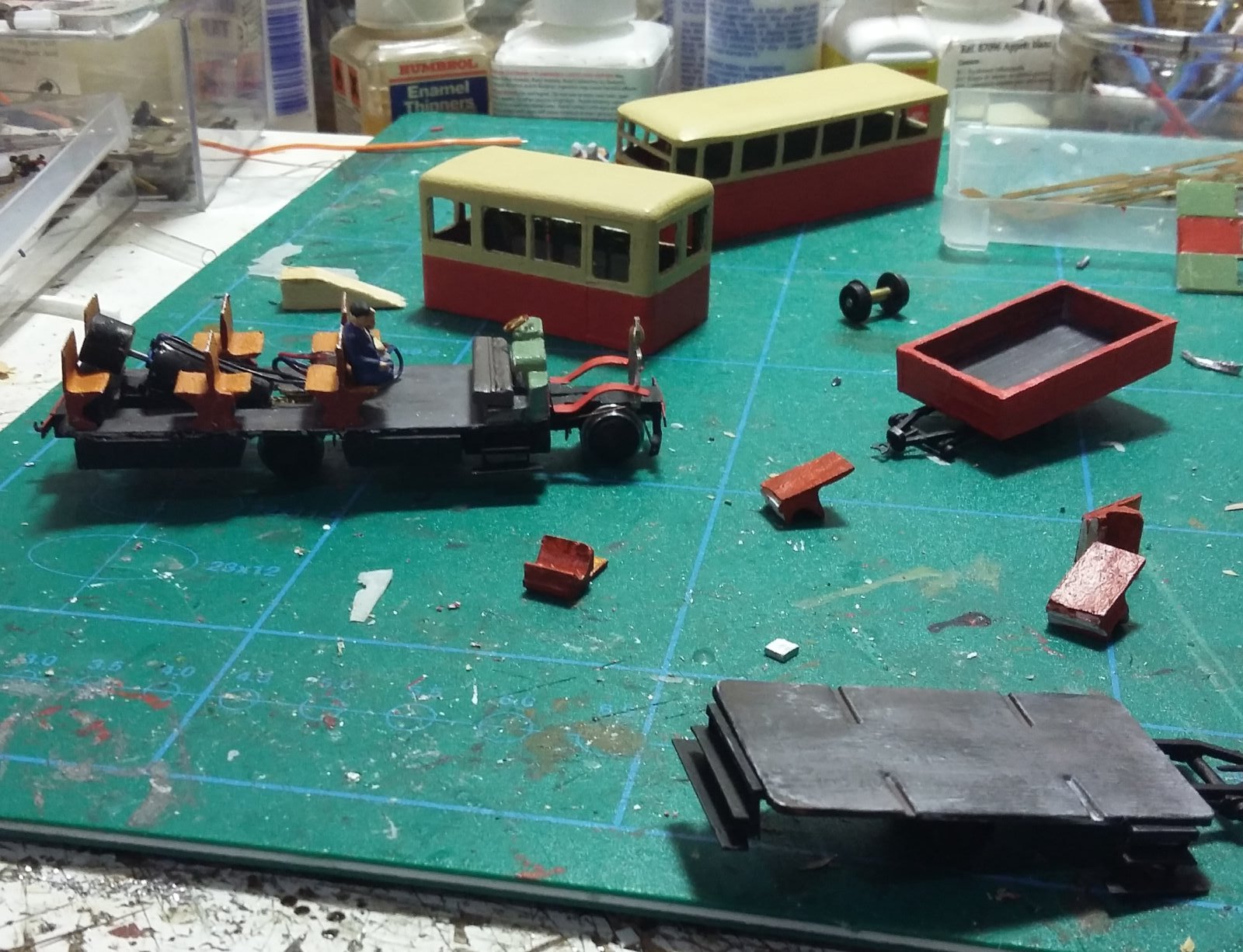

Le Verney est dans l'atelier vitrage

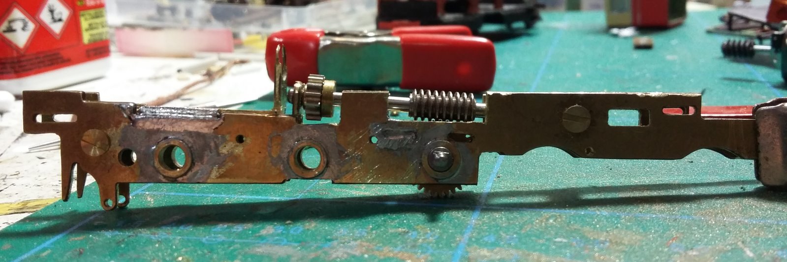

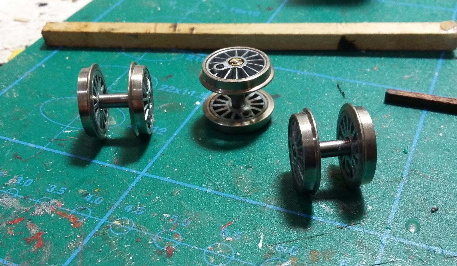

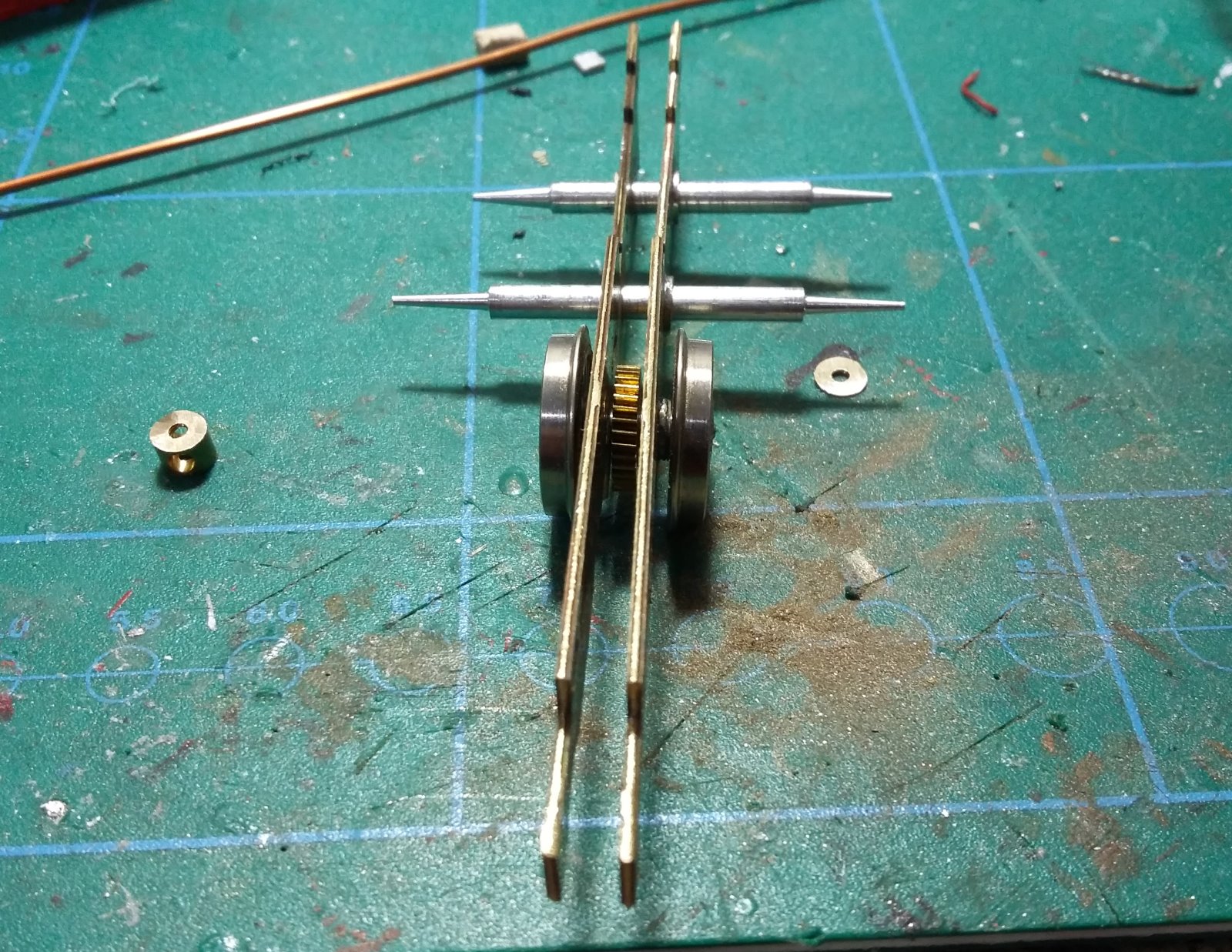

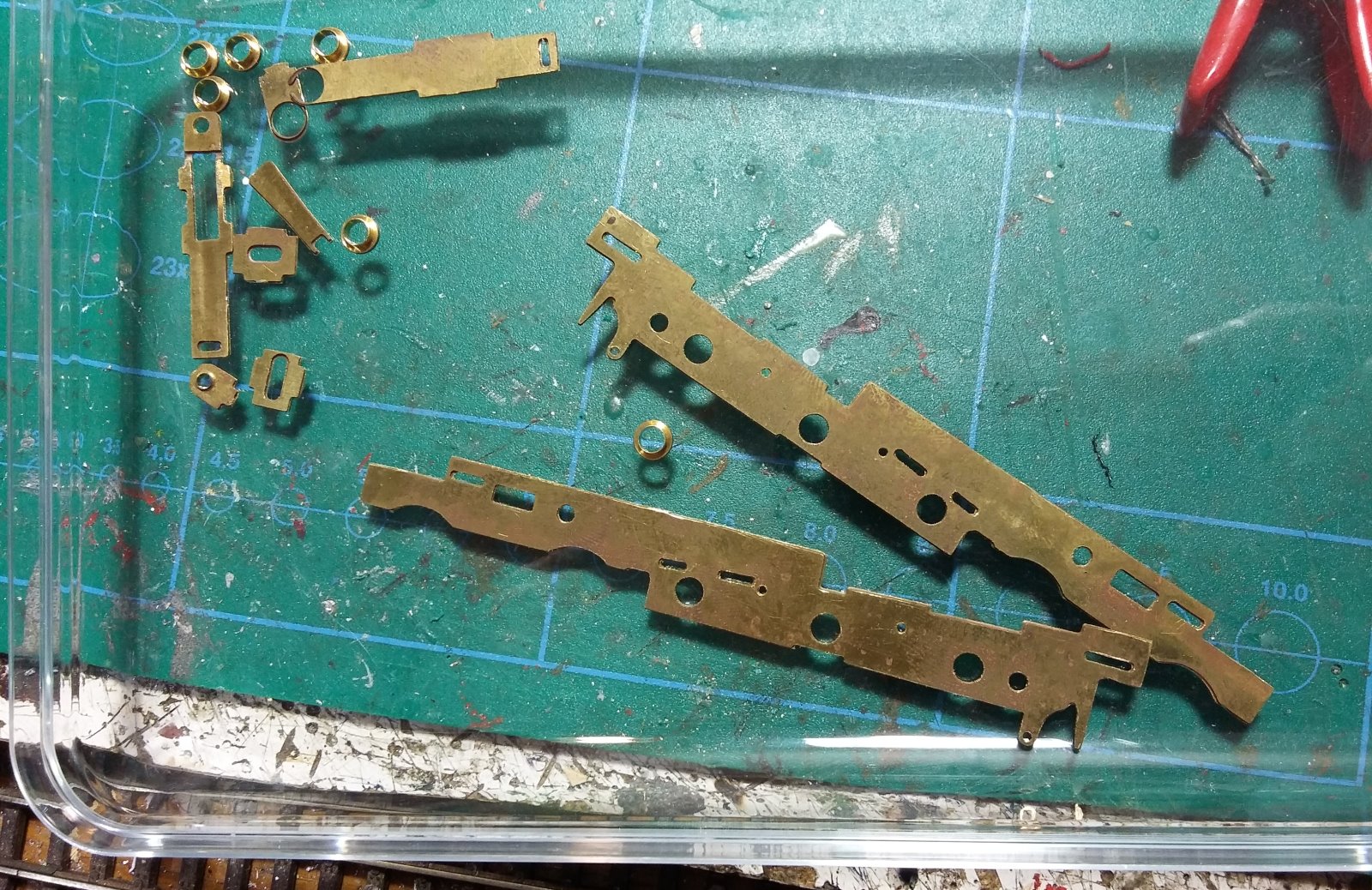

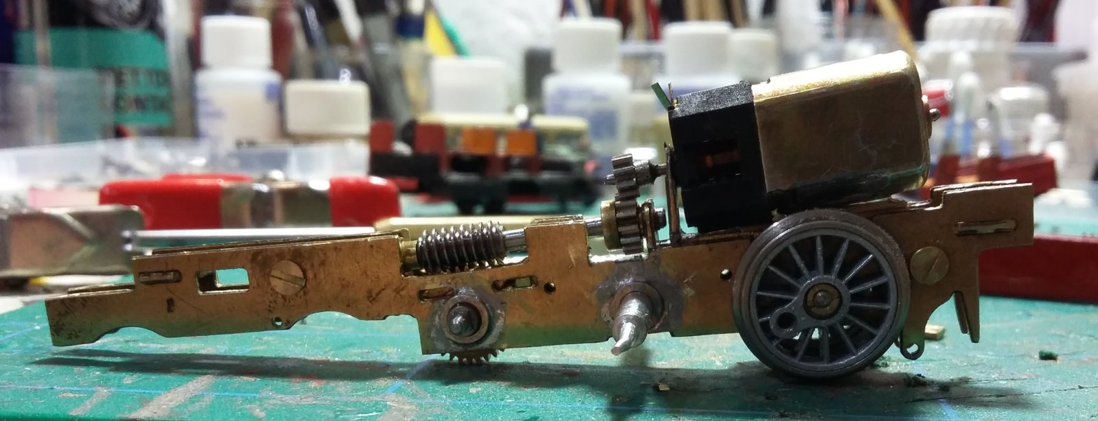

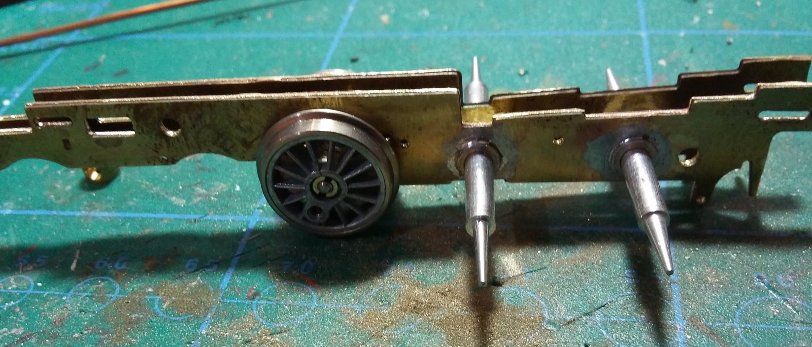

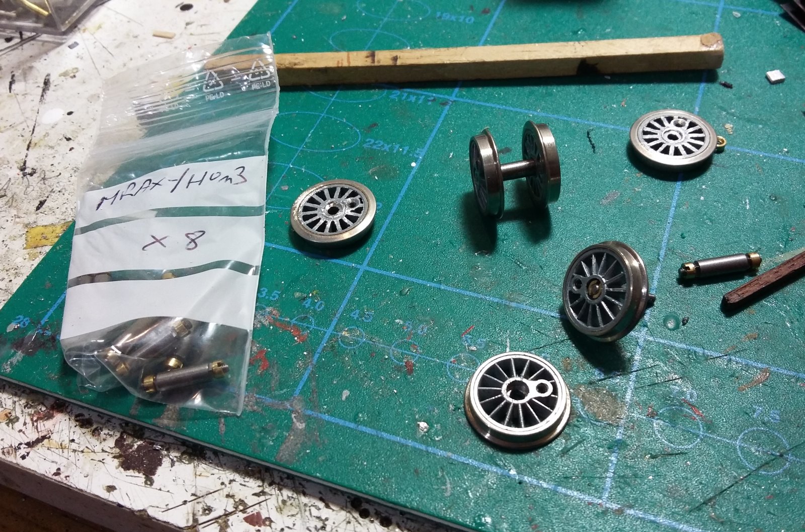

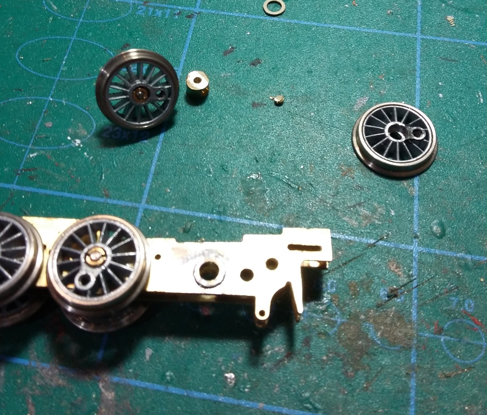

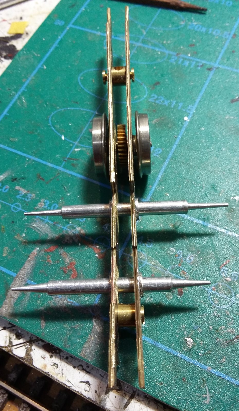

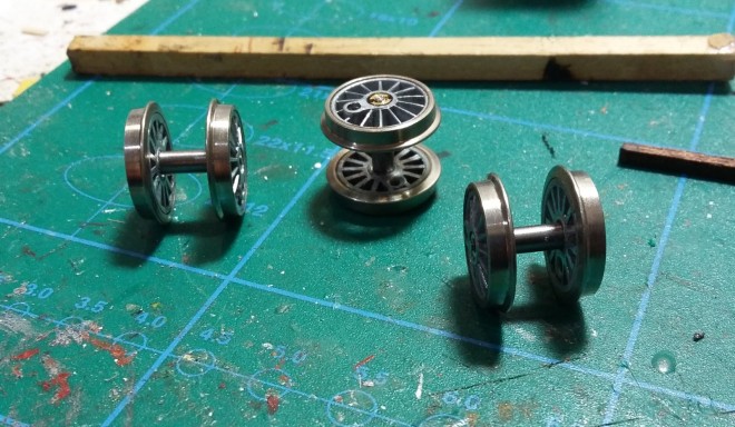

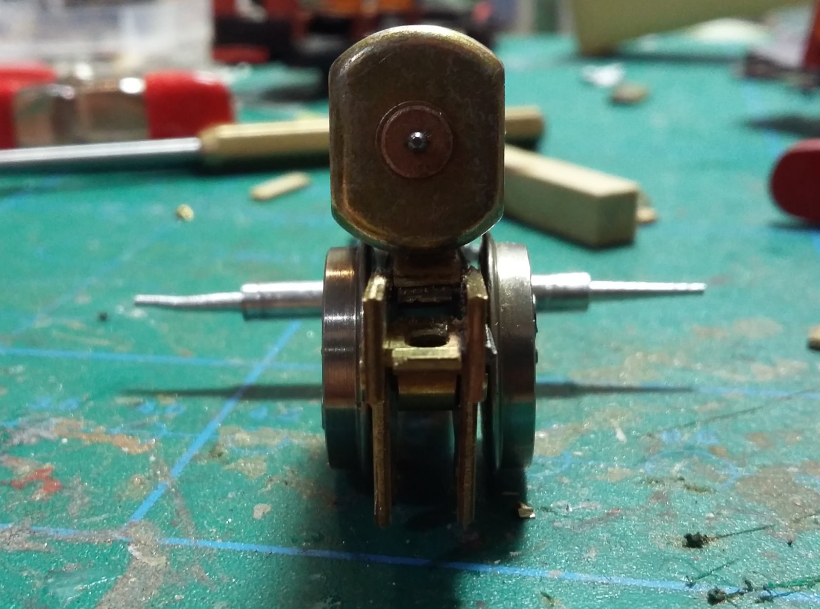

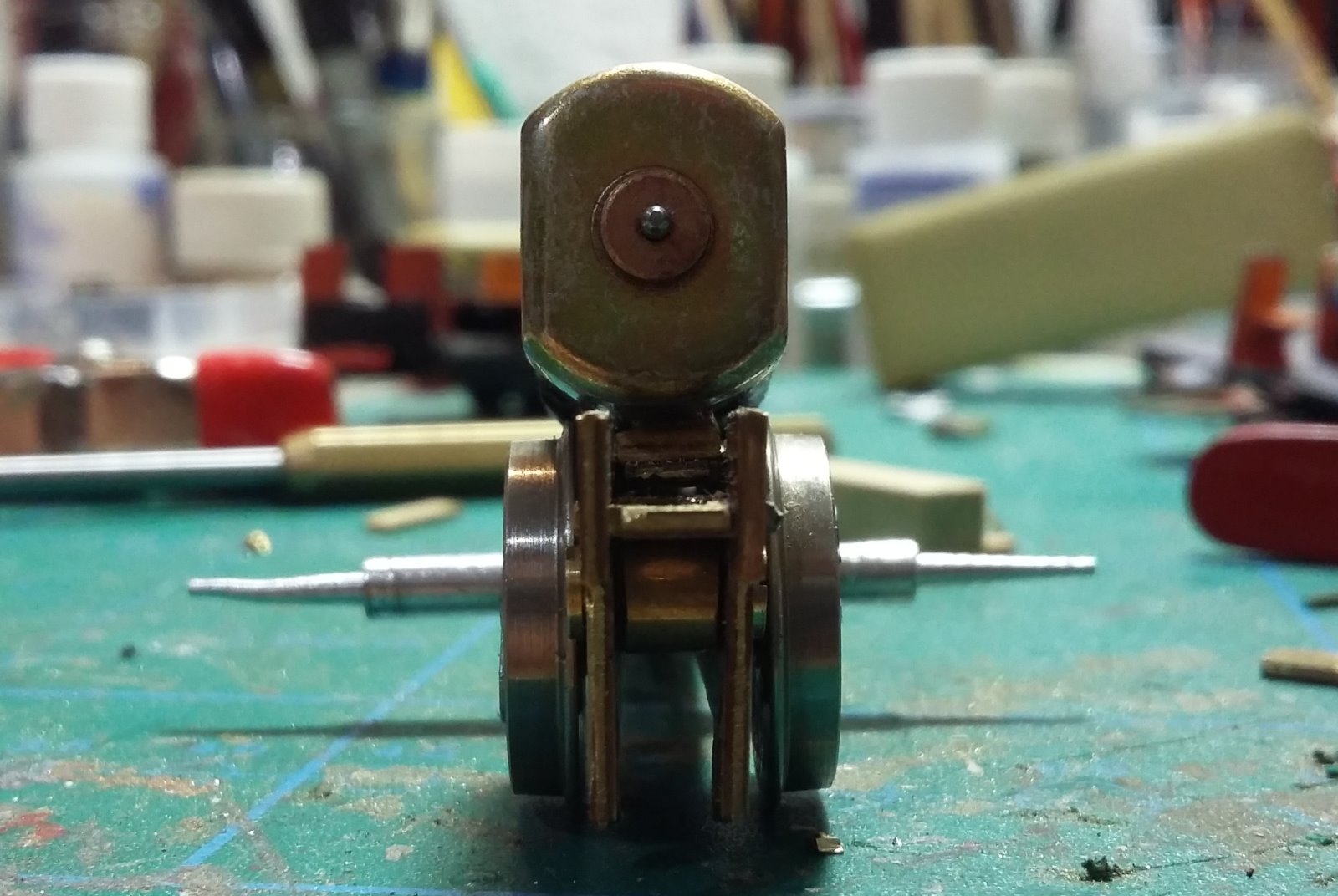

Pendant que cela sèche, je me suis attaqué à la 230RB Rabbit Deludin... Encore un beau défi! H4
Mais avec l'expérience acquise sur les 230 précédentes, cela devrait le faire!... D9 :C4

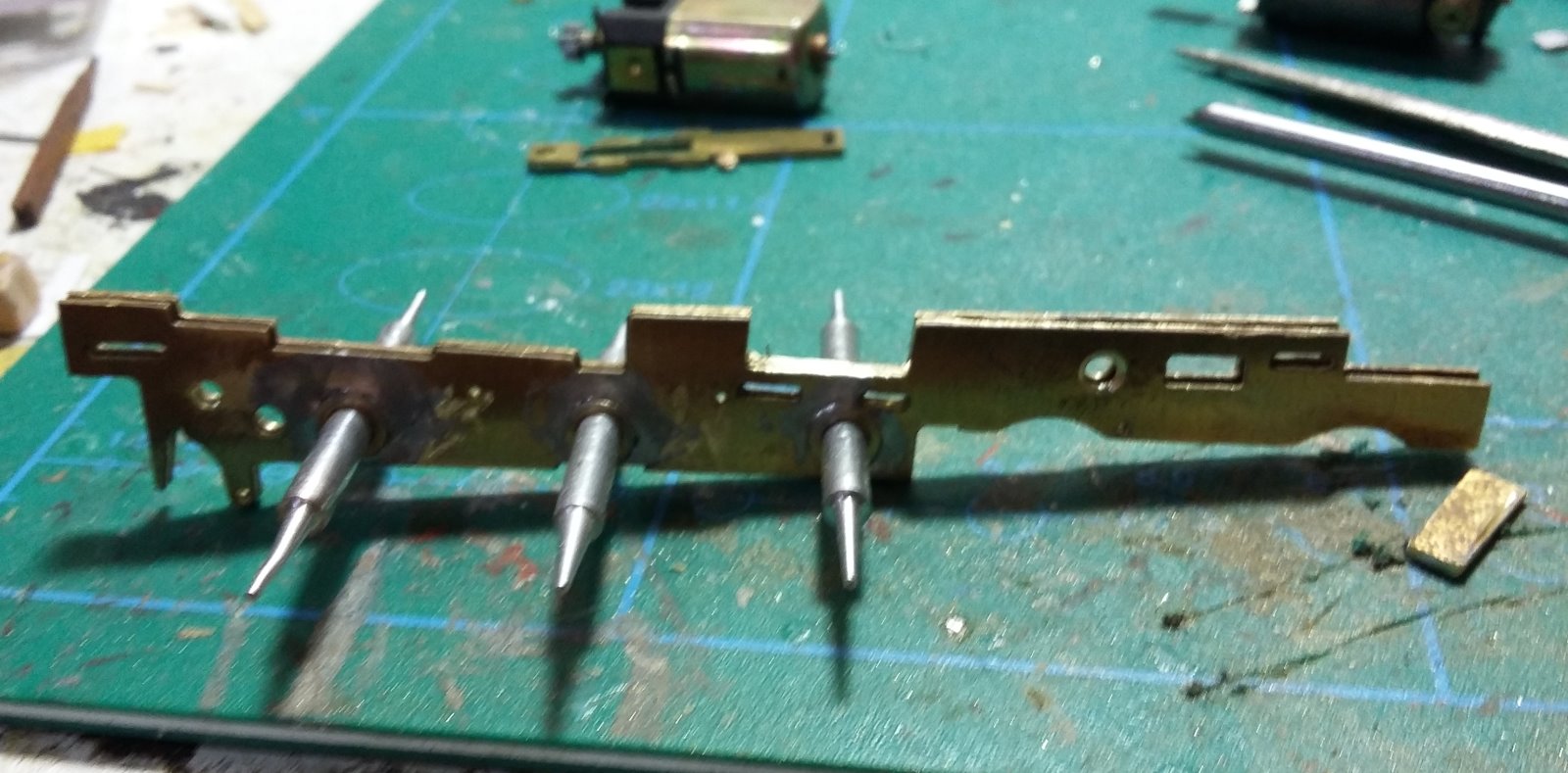

Tout d'abord, passage de l'écartement des roues à 9mm
Puis passage du châssis à 6,5mm
Recul de l'entretoise arrière

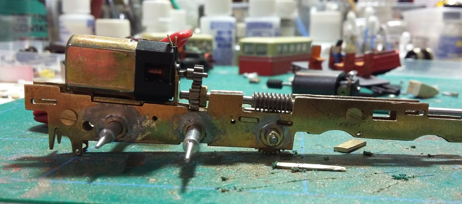

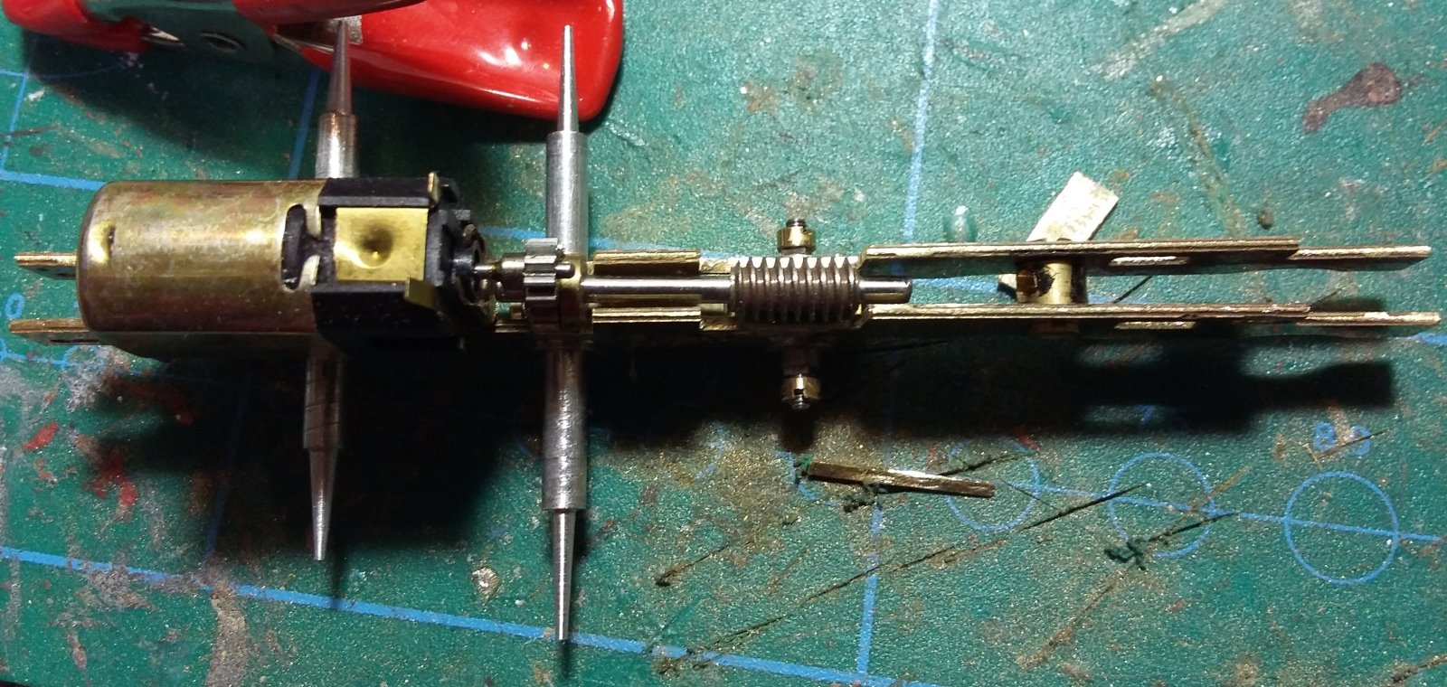

Vient le plus délicat: logement de la transmission et du moteur avec moult découpes
Tout est positionné à blanc
Maintenant, il va falloir laisser le libre passage entre le moteur et les roues arrières: soit incliner le moteur, soit entailler le carter :F9
Port de Carhaix
Bernard WALTER
bernardhenri
The Great Small
Messages: 4441
Messagepar pelican » 14 12 2019 à 09:37
C'est des malades D9
Messages: 50733

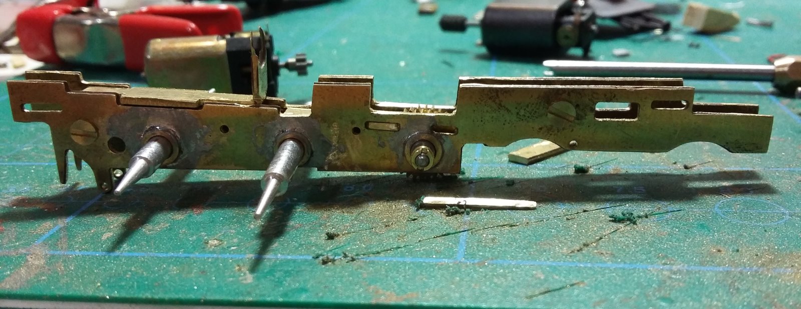

Messagepar bernardhenri » 15 12 2019 à 15:14

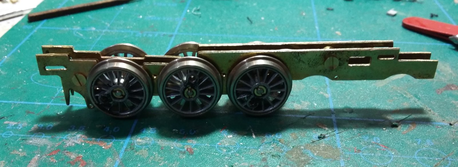

Maintenant on soude! D9
Uniquement sur un même longeron pour permettre le démontage! :rod_siflet
Instant de vérité D9 D9 D9
Cela tourne!!! :ipb-251 :prrrt:

Pas mal la modif de la 230 Bernard tu a commandé des axes en N ? #B6
