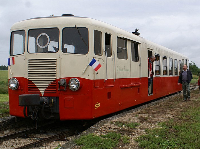

Messagepar L'homme du pire caddy » 11 01 2023 à 13:15
Le X224 a ses faces avant et arrière intactes : il vit toujours sur le BA, c'est le témoin du passé, au contraire de ses frères rénovés (X211 au Bas-Berry et X212 et X213 qui ont migré en Baie de Somme).
Des photos intérieures et extérieures : ICI.
Pierre. ;)
Messages: 4666
Re: [HOm] Le verney X224 Atlas
Messagepar Patrick ze rabbit Deludin » 11 01 2023 à 13:26
Voui, seules les baies de la partie voyageurs ont été agrandies vers le bas, ce qui a amené les "moustaches" avant à retomber en s'approchant des flancs.
Bonne base pour avoir la hauteur d'origine, mais tout est donné là :prrrt: :
viewtopic.php?f=6&t=8749&hilit=motorisation+verney+atlas&start=30#p319612
Et, anchois sur la pizza, ce sont bien les cotes du X 224, qui ne possède pas d'ouïes latérales mais des trappes de refroidissement, ça simplifie encore le travail.

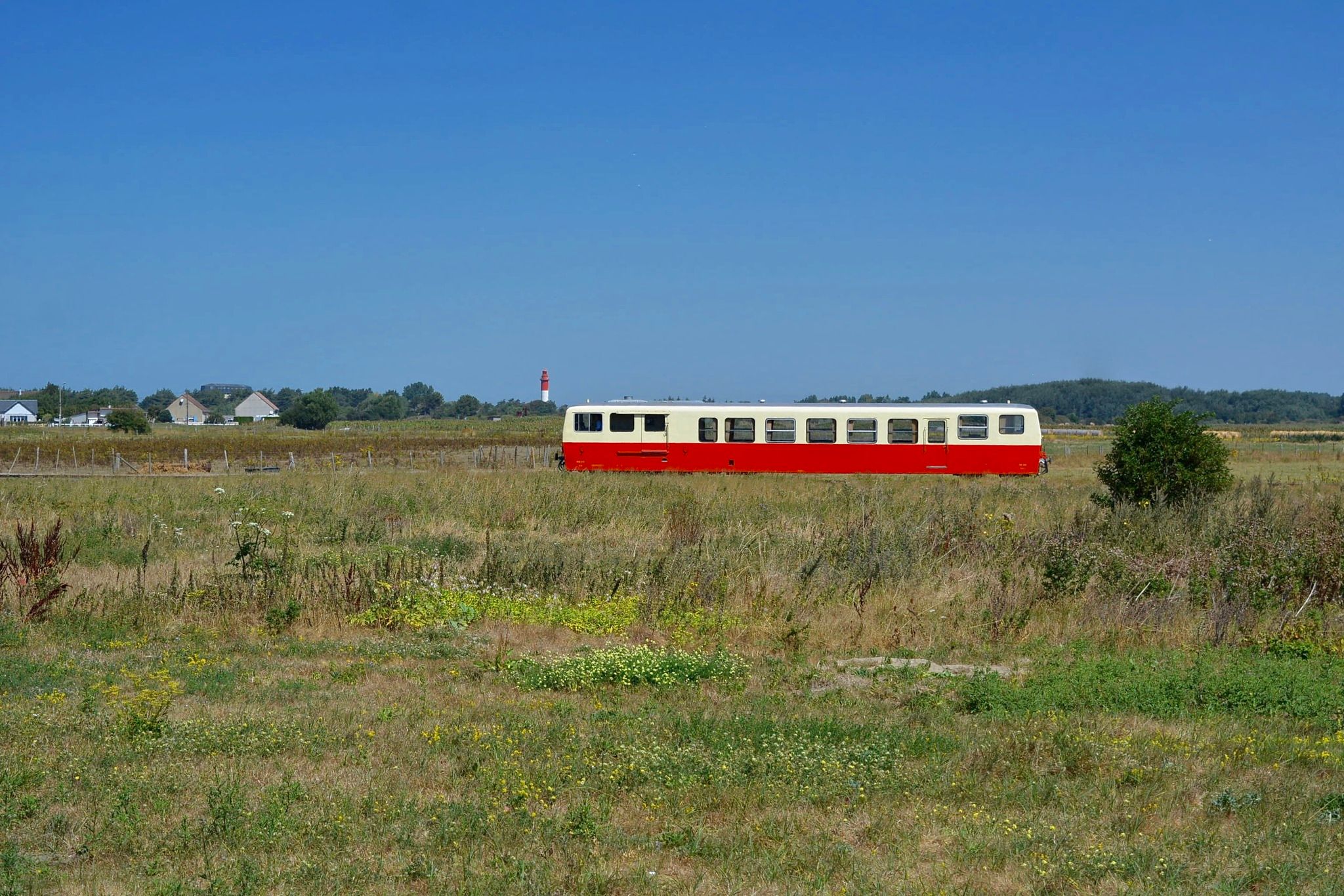

Messagepar agent001 » 09 02 2023 à 11:05
Bonjour. Merci pour vos propositions.
Pour être au plus près de la réalité, je vais partir de 2 sources, scannées et superposées, à l'échelle 1/87 :
- le plan d'un Verney d'origine paru dans la revue MTVS n°8 de 1981 (l'encart double page) : le seul plan correct parmi tous ceux dont je dispose
- une photo dont malheureusement, je n'ai pas noté l'auteur, ni la source (prise sur le CFBS, vers Cayeux, le 11 août 2022 : si l'auteur nous lit, merci à lui de compléter).
Le plus difficile, c'est de trouver les baies avec le joint apparent parmi tous les modèles HO proposés dans le commerce (voitures, autorails..).
Pour l'X 224, je vais taper dans une RIB Lima que j'avais pourri il y a 20 ans pour tenter de faire une navette Tours-Saint-Pierre qui, à un poil de chatte près, est conforme.
Mais pour les X211 à 214...
