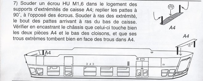

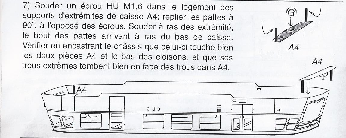

La fixation de la caisse est inversé par rapport a la notice les pattes après avoir été raccourcies des pièces A4 sont pliés dans l'autre sens ( la cote est 8 mm de bas de caisse )
Ceci permettant un positionnement du châssis plus facile pas d'excroissance due aux pattes et a la soudure de celle-ci #B6
Notice modifiée (les pattes ont été inversées ) l'ancienne méthode est visible a gauche dans la caisse :

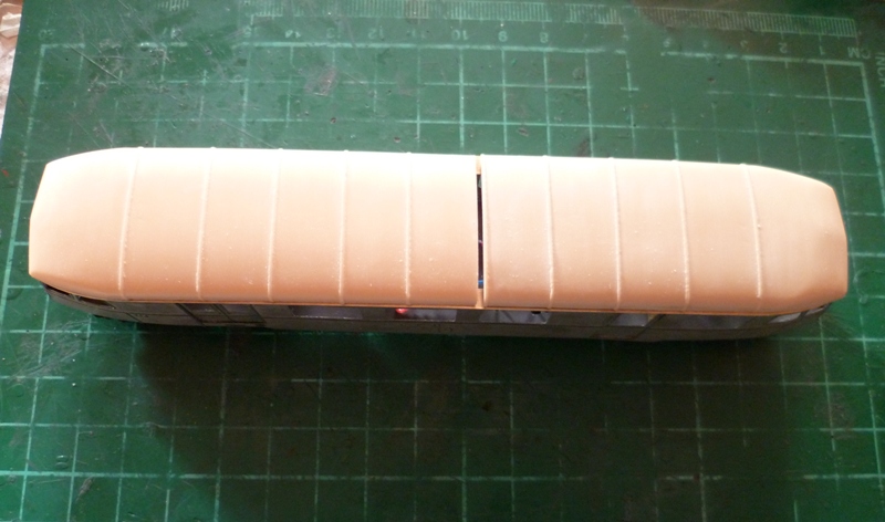

Messagepar Beyer-Garrat » 20 03 2014 à 11:19

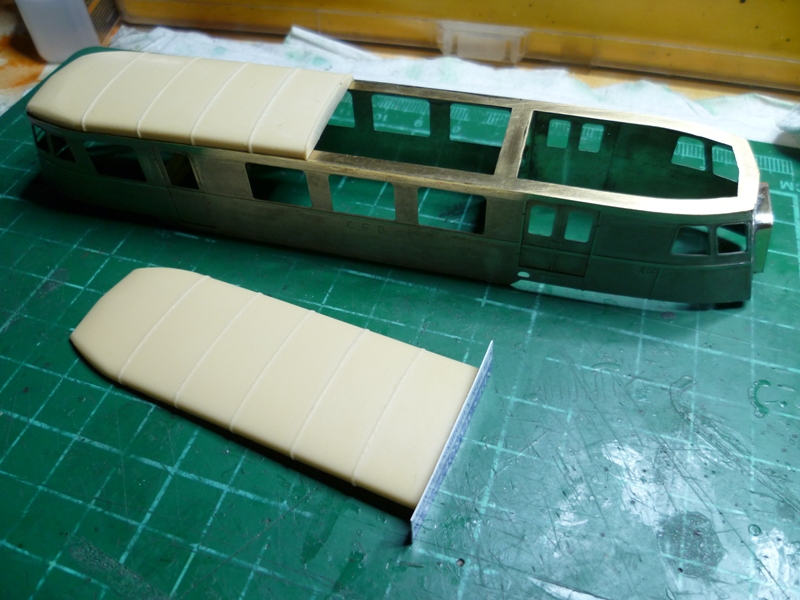

Au tour du toit livré en 2 parties en résine ( la bien jaune qui bulle et qui banane #B1 ) la coupure est faite au droit d'un couvre joint penser a limer le coté sans :B3
Toiture juste positionné pour test

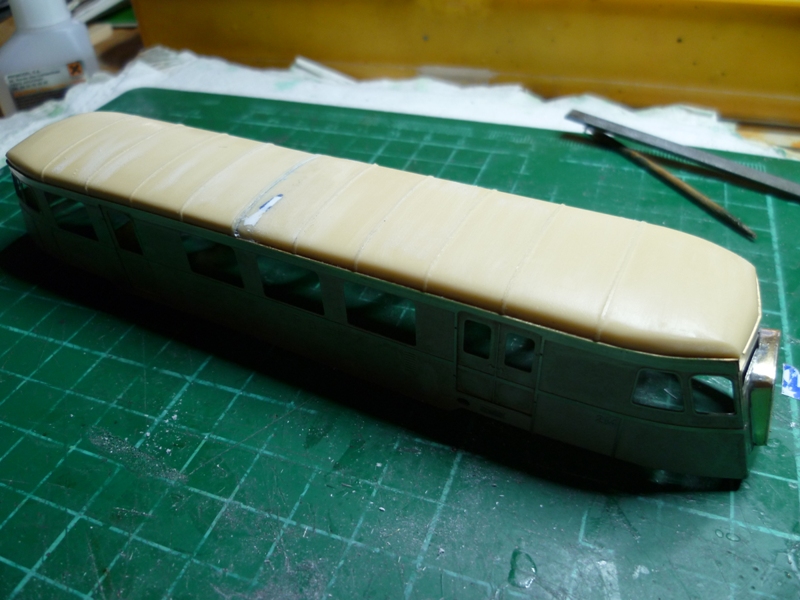

Après ponçage de la partie inférieure pour avoir une base correcte j'ai collé la demi-toiture en place à la cyano , je préferre ce type d'assemblage a la toiture complète qui permet de
corriger le centrage et le gauchissement éventuel .Un morceau de cp de 5/10 permet de rattraper les différences au niveau de la jonction.
La deuxième 1/2 toiture est alors collé en place sur la caisse .La jonction est enduite de cyano qui est ensuite poncée et éventuellement mastiqué.

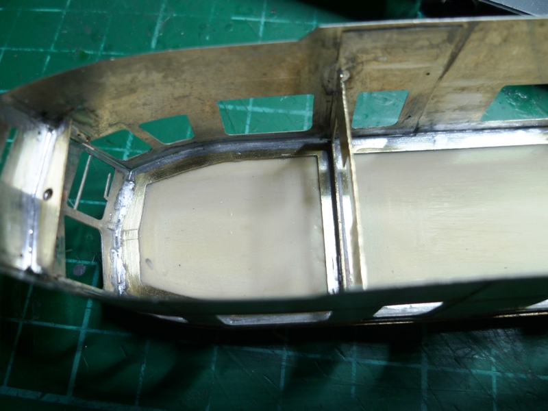

Messagepar Beyer-Garrat » 21 03 2014 à 11:22

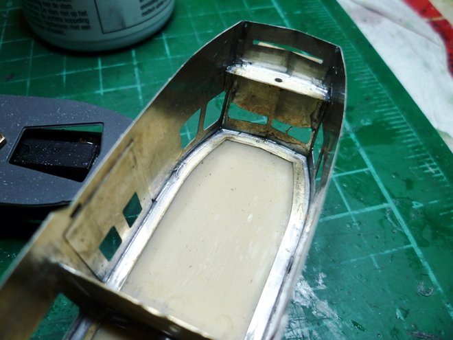

Une fois le toit bien sec limer la feuillure en laiton du cadre , qui figure la gouttière bien parallèle au toit .
Un petit nettoyage intérieur avant peinture #B6

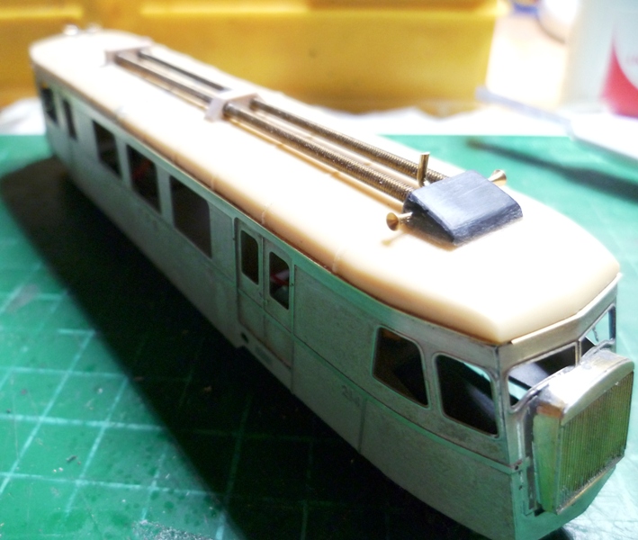

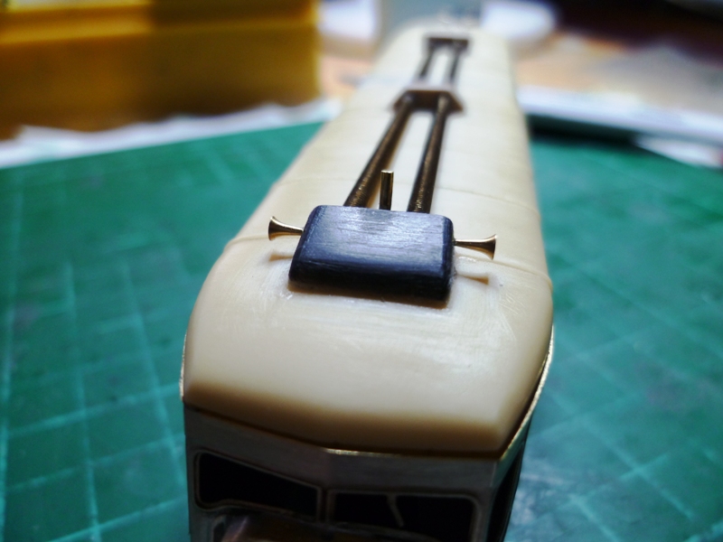

Messagepar Beyer-Garrat » 22 03 2014 à 10:10

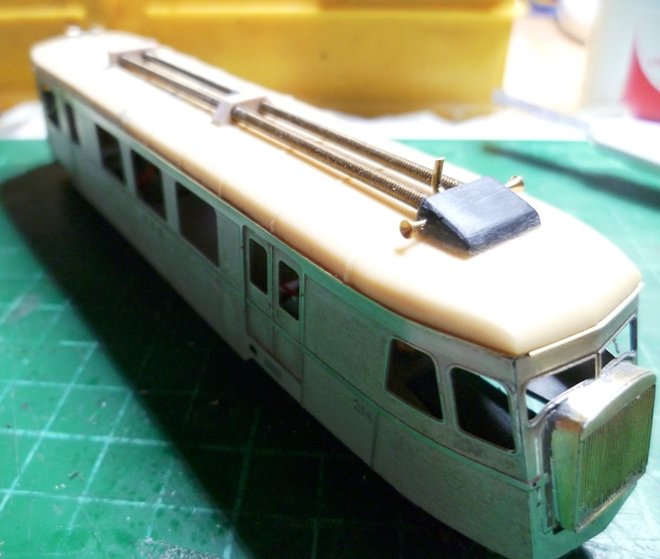

L'appareillage de toiture est quasiment monté "from the box" 2 tiges filetés (très astucieux #B6 ) figure les échangeurs a ailettes Le tout est a retravailler les
réservoirs intermédiaires et finaux en résine sont déformés et bullés heureusement la Plasty fait des miracles ! Le capot avant issu des A80D de la marque
est faux trop haut trop longs pas assez bombé sur l'avant est repris entièrement a la lime.
J'ai fini par trouver la solution pour la fixation du capot la grille venu de photogravure a été rempli de soudure et le radiateur chauffé par l'extérieur s'est fixé sans problème.
Y'a un piège sur cette photo C7 ....

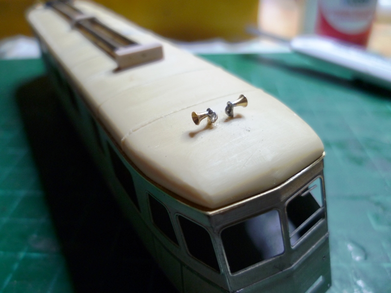

A l’arrière j'ai repris les queues des trompes d'avertisseur (toujours superbes chez Interfer) pour leur donner la forme en tuba observé sur les photos :maitre:
