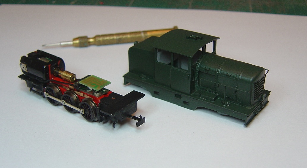

L'engin n'est pas fini : pour l'instant la caisse est intégralement peinte en vert sombre, il reste les vitrages à poser et diverses choses à faire... dans la livrée terminée (qui ne sera pas exactement conforme à celle du Doubs !) les traverses de tamponnement seront rouges comme sur le "Z". :^)
Petit retour sur le "chantier" en cours, juste avant la pose des grilles latérales :
Après peinture et sous une lumière pas trop rasante, l'état de surface n'est ni pire ni meilleur que certains kits résine de la grande époque ! ;)

Merci mlm ! c'est tout-à-fait l'esprit de la chose : faire illusion :B3 , de préférence avec des moyens simples...
