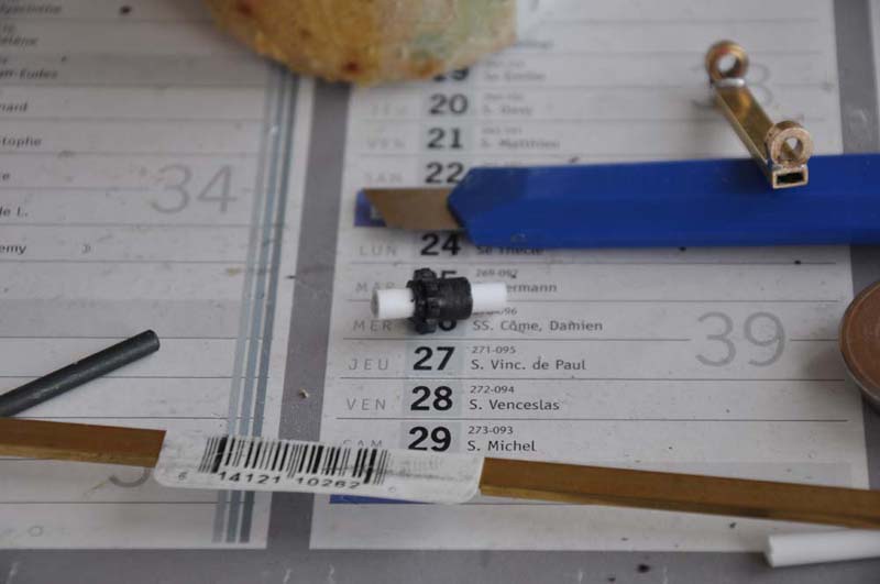

Apres quelques années sans idées pour faire avancer le travail et 5 ans après l'avoir eu en montage :oops: Je me replonge dans ces autorails ApoccopA. Si le montage de la caisse et la déco intérieur extérieur c'est de la rigolade la mécanique reste le GROS souci de la maquette. Toutes les roues coulissent sur les axes idem pour les pignons; les paliers se décollent .... bref y a encore du taf
Pour les palier c'est trouvé coté bogies porteurs
Je manchonne les pignons avec du tube Evergreen mais il y a surement mieux

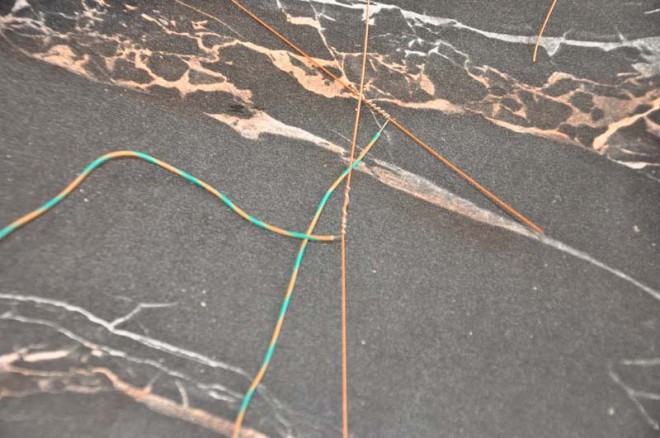

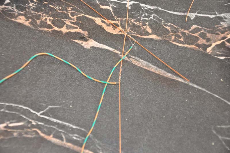

Je rajoute des prises de courant sur les bogies moteur, je vais monter le meme système sur les porteurs qui on avec les prises de courant d'origines un tres mauvais roulement
Et voila ça tourne ..... mais a vide car pour les roues ça se complique un peux

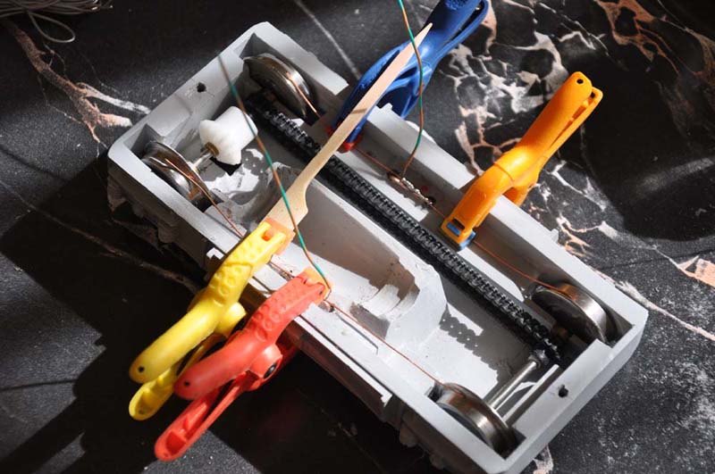

Une fois les paliers collés impossible de recoller une roue qui glisse sur son axe H4 H4 : :blase: Je me demande si je ne vais pas découper les flanc de bogies et les rendre amovibles

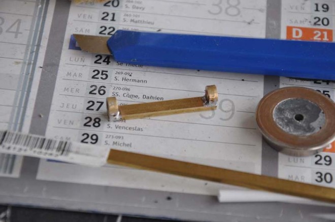

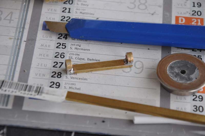

La suite de la construction des supports de palier
Quatre de fait
Le tout sera juste rentré en force dans le bogie ce qui permet un démontage en cas de décollement d'une roue sur un axe
L'eau a souder c'est drôlement corrosif et conducteur, donc un lavage au produit vaisselle avant montage
Bon ça avance a nouveau ....... :ipb-251 :ipb-251

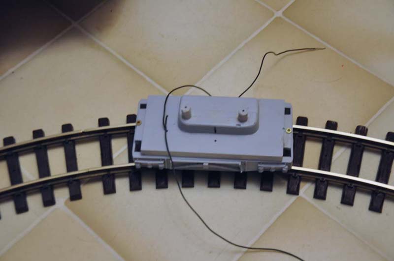

En attendant "le truc" pour les bogies moteurs je me lance dans la remorque. Bon coté essieux j'en ai de trois sortes .......
Comptons avec les essieux
Je pense que celles avec les gros trous c'est pour la remorque, celles avec les petits trous pour l'A150 D 2 et les autres pour l'A 80 D
Voila les boggies équipés, très bon roulement maintenant
