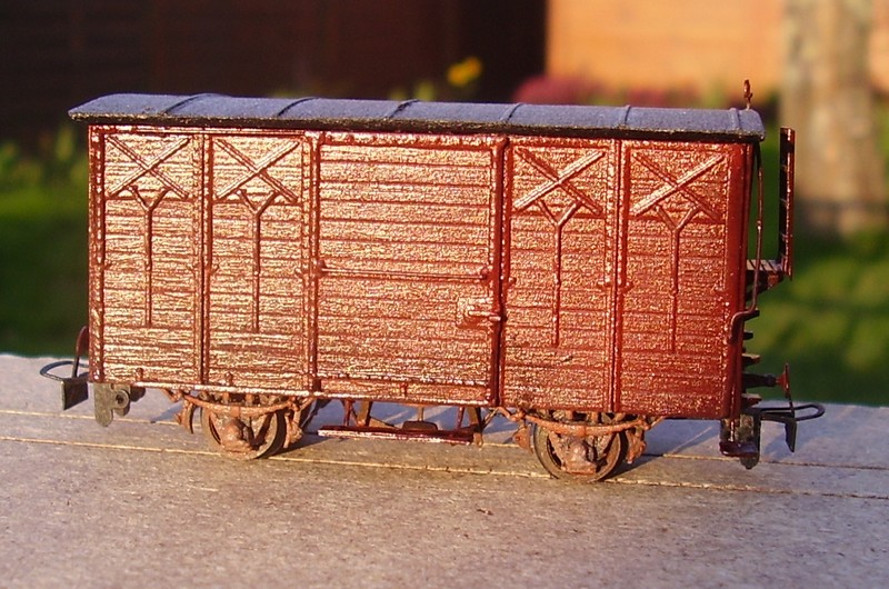

si tu rates la caisse, tu places le ouagopn couché sur le côté : on verra le chassis et pas la caisse !! C7
sinon, c'est déjà magnifique ! :ok

bernardhenri a écrit:Rien
Ben si j'aurai su je ne me serai pas embêté :H2
Sur les photos il semble y avoir des reliefs qui donnent l'impression d'un revêtement #B6

pelican a écrit:si tu rates la caisse, tu places le ouagopn couché sur le côté : on verra le chassis et pas la caisse !!
Faudrait que je couvre les trois cotés qui ne seraient pas au sol...ce serait louche d'avoir un gros buisson avec juste un dessous de chassis qui en sort :rod_mdr2

Storm a écrit:Ca marche aussi comme ça mais je préfère dans l'autre sens :maitre:
Reprendre les soudures et collages et aller à la fête demain? :mrgreen:

Heu c'est un message de juillet dernier :shock:
J'ai résolu ce point en suivant scrupuleusement les conseils avisé du second maître après le grand concepteur :B3

C'est bien parti tout ça ! #B6
J'espère que tu as passé un petit coup de primer sur les pièces en laiton pour faciliter l'accroche ta peinture.
(Primer => en bombe chez Tamiya, facile d'usage et TB)
Si tu cherches des micro-chaines pour "boucher" les trous des traverses, il y en a chez Backwood-Miniature, déjà teintes en noires.
Si tu fais de la patine au sel, écrase d'abord les grains avec un pilon, pour faire varier la granulométrie et l'effet final (ben oui, les grains de sel sont calibrés...).
Par contre le chef d'atelier devrait davantage se préoccuper du système de freinage des wagons : ça rouille tout ça... Pas très sérieux... :H2
PS : petit cachotier #B5 , c'est quoi la rambarde en laiton à coté du couvert RB ?...

Messagepar Kazh du » 06 03 2011 à 19:22
Merci , la peinture a été faite cet AM, la pose des décals ce soir ou dans la semaine.
J'ai tout apprêté à la bombe Tamiya, métal et plastique (résine).
Je verrai ultérieurement pour la mini chaine, par contre pas de peinture au selsur ce wagon, le châssis est un peu attaqué mais la caisse est toute neuve :oups2:
Pour la cachoterie je garde encore le secret :rod_siflet

Messagepar Kazh du » 06 03 2011 à 23:55
Allez juste avant d'aller dormir et de coller semaine prochaine les décals...

Messagepar Kazh du » 07 03 2011 à 00:02
Décals et voile de peinture pour rendre mat l'ensemble....pas forcément le plus facile mais le plus gros est fait :B3

Je ne pense pas que la technique dites "au sel" soit adaptée à la reproduction d'un wagon à frises bois ,surtout sur un wagon RB entretenu selon les normes SNCF ,qui est très loin d'être une épave,elle est censée représenter
les boursouflure de rouilles ou impacts sur une surface métallique en mettant a jour la peinture en sous-couche généralement anti-rouille .
Dans ton cas un jus très dilué noir appliqué au pinceau dans les creux, face par face ,surlignerait efficacement les creux entre les planches, les cornières et rebords de portes,en insistant sur la partie supérieure sous le rebord de toit
toujours plus sombres (principe de la lumière ).si tu te sents d'attaque un brossage a sec (quasiment sans peinture) de blanc sur les arrêtes rehaussera le contraste.
Un éclaircissement d'une des planches de la porte permettrait de suggérer un remplacement tardif et cassé l'effet "uniformité" .Un pastel ou pigment terre pourrait éventuellement souligner le
bas de caisse avant la pose d'un vernis satiné :maitre:

Messagepar YVES » 07 03 2011 à 11:57
Et un petit coup de Métalcote Humbrol sur le loquet de la porte.

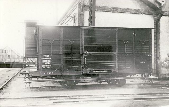

Mais bon, les wagons neufs, ça existe : couvert à vigie SE-Cher.

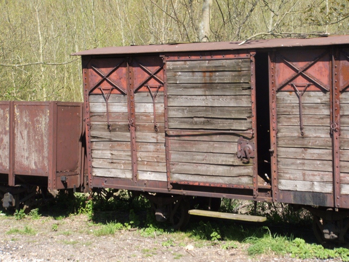

Voila bien visible ici les ravages du temps sur ce wagons du CFBS :F5 les planches prennent une teinte grisâtre ,toute peintures tendant a disparaitre .elle tendent aussi a se disjoindre .
les planches ayant été remplacé sont ici bien visibles les parties métalliques prenant une teinte rouille rehaussé ici et là de trainées noires.la barre d'ouverture étant tordue vers la porte (visible sur l'ombre portée)
A noter les ombres sur les croisillons des volets et la partie plus lumineuses sur les arrêtes supérieures :maitre:
En fait la patine est une excellente école de l'observation #B6

Messagepar Kazh du » 07 03 2011 à 20:03
Bon ben je vais voir dans la semaine si j'ai du temps à faire les apports de couleurs comme tu le préconises avant de mettre les décals.
J'ai strié les planches mais pour ce wagon, la caisse est toute belle, toute refaite à neuf sur un châssis qui lui a vécu... :C9
