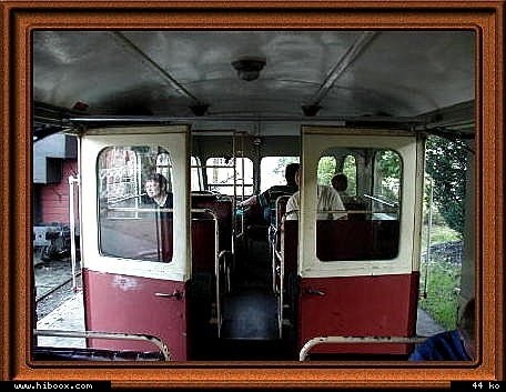

:H2 :H2 :H2 quelqu'un a t'il une vue intérieure d'un Billard pour les colories ? D'avance Merci #B6

Messagepar pelican » 17 08 2009 à 09:55
interieur billard 1.jpg (53.89 Kio) Vu 4283 fois
j'ai retrouvé ceci ... ;)

Messagepar malletslm » 17 08 2009 à 14:13
La photo mise par pélican est celle de l'A150D n°214 des CFV (le plus modernisé), reconnaissable à ses sièges rouges... #B5
... le 213 et les deux A80D du CFV sont dans état proche du 214 (parois jaune clair genre "SNCF"), mais ils ont gardé leur sièges bleu/vert foncé:
salle "voyageurs" de l'A150D 213...
... et salle "voyageurs" de l'A80D n°314:
(pensant que JP cherchait des photos d'un vrai A150D6, je m'étais abstenu de poster ces clichés... :oups2: )
Il est très possible que la couleur jaune clair des parois date de la période CFV...
Par contre, il me semble que les Billard des VFV ont conservé leurs couleurs intérieures de l'époque CFD/années 60 (qui peuvent aussi bien remonter aux années 30...) et la couleur des parois intérieures est:
- vert foncé sous les fenêtres
- zone des fenêtres: vert clair
- "plafond" blanc (comme aux CFV)
ces couleurs sont particulièrement visibles dans le DVD de la Régordane, avec de nombreuses scènes dans un A80D et dans l'A150D2: on doit certainement pouvoir en trouver des photos sur le net... :idea:

Messagepar Beyer-Garrat » 17 08 2009 à 18:46
Merci a tous deux pour les photos #B6 je vais essayer la livrée intérieure beige avec sièges bleu/vert par contre les accoudoirs #A8 va y avoir du sport !
