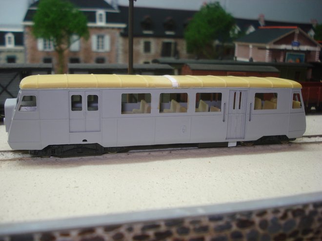

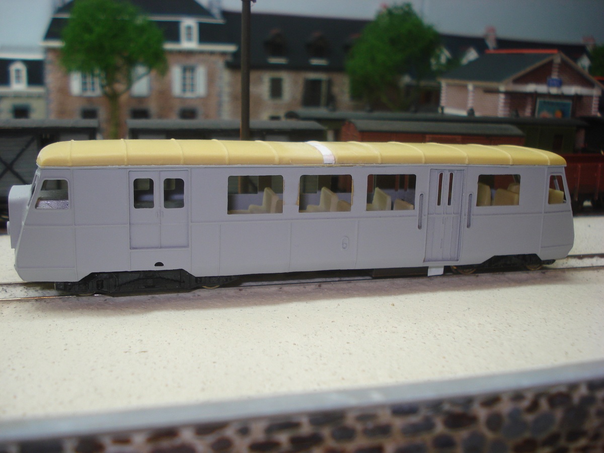

La réparation du toit est terminée et j'en ai profité pour effectuer un montage à blanc avec les aménagements intérieurs :
Demain je mets en place les trompes et le système d'échappement + les aménagements sommaires des postes de conduite et grosso modo, à part l'attelage que je n'ai toujours pas solutionné, il ne restera plus qu'à passer à l'atelier peinture. :ipb-251

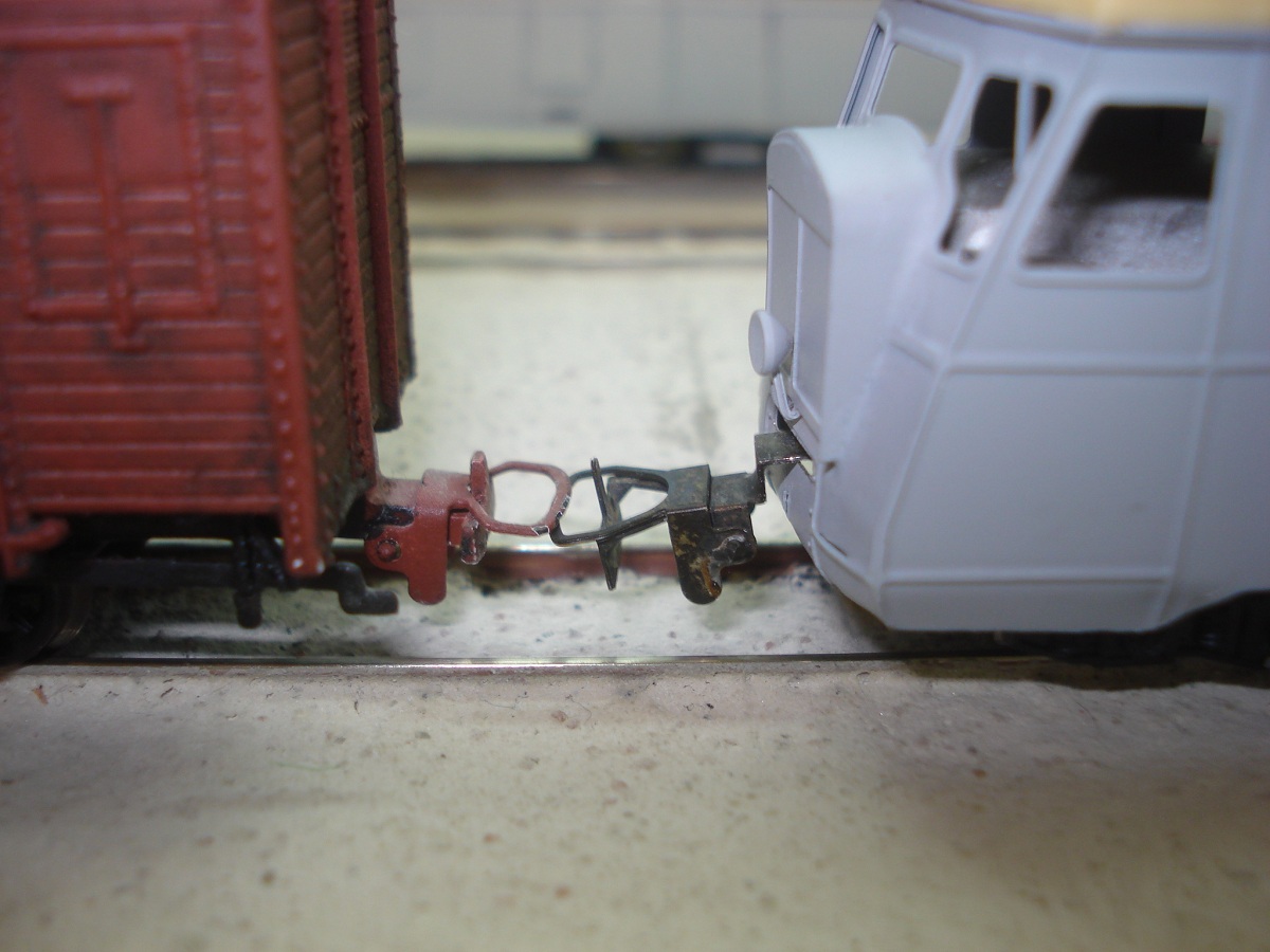

En vue du passage aux magnétiques Trains d'Antan pour lequel la première commande vient d'être passée chez Cyril (pascal si tu peux m'amener un couvert RB à rail expo pour que je monte les aimants dans le même sens que toi !! :F5 ) il me restait à résoudre le problème des Billard Interfer et surtout des remorques que je voulais obstinément à la côte BEMO (pour pouvoir mettre une remorque et un couvert à marée derrière un Yunan (quand j'aurais pris le temps et le budget de lui commander une motorisation !! H4 )).
Ayant regardé le site de TdA, j'ai remarqué que les attelages universel qui iraient à coups surs sont indisponibles. J'ai donc essayé ce que j'avais sous la main et moyennant une petite dose de pliage complémentaire vers le bas les attelages des wagons SE TdA sont parfaits !! C7 Si les magnétiques ont exactement la même géométrie ce sera nickel. Avec peut être une petite réduction en longueur du timon extérieur. ;)

Messagepar bernardhenri » 30 10 2013 à 13:28
A propos des attelages magnétiques, sur la Mallet ex 25, j'ai gardé les timons des attelages à boucle, arasé le téton, percé ce dit-timon pour poser la platine porte-aimant.
Avantage! Je ne me pose plus la question de la hauteur respective des attelages.

Messagepar La Mouette » 30 10 2013 à 13:33
C'est en effet une excellente solution Bernard. Mais les "normes" d'attelage Mougel auxquelles ces autorails se conforment ne m’intéressant absolument pas il fallait que je change.
La solution ce dessus est idéale, le trou dans le timon aux normes BEMO correspondant pile poil à celui du support de l'attelage d'origine de l'autorail. ;)
